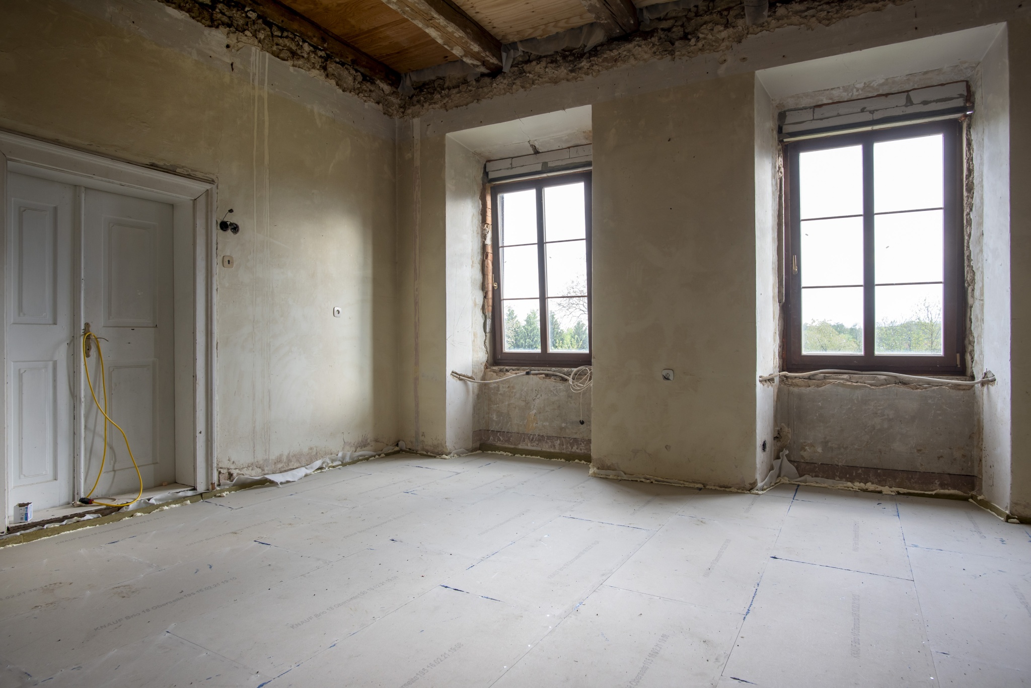

Při rekonstrukcích podlah ve starších domech by proto vždy mělo být prvním krokem posouzení únosnosti konstrukce a stanovení maximální hmotnosti nové podlahy. Druhou důležitou věcí, kterou je nutné ještě před nákupem materiálu posoudit, je typ podkladu. Tyto dvě hlavní informace pomohou s výběrem vhodné technologie a materiálů.

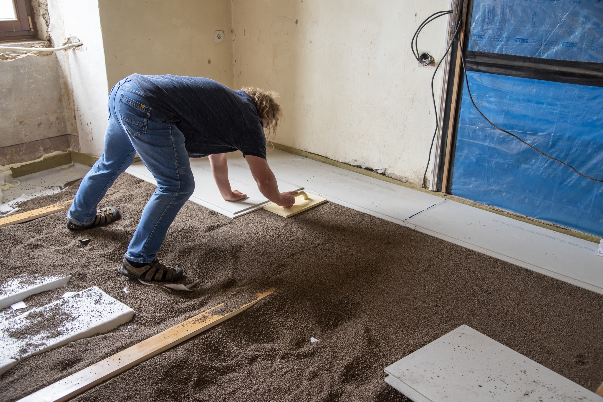

Na dřevěné stropy patří suchá skladba
Pokud je pod podlahou dřevěný strop, je potřeba se vyhnout betonům. Dřevěné konstrukce jsou citlivé na vlhkost i na nadměrné zatížení, proto se u nich využívají systémy bez mokrých procesů. Tou nejlepší volbou bude suchá plovoucí podlaha. Postup není složitý, je vhodný i pro vysoké výškové rozdíly v podkladu a kromě velmi nízké hmotnosti vyniká také rychlostí provedení a příznivými akustickými parametry.

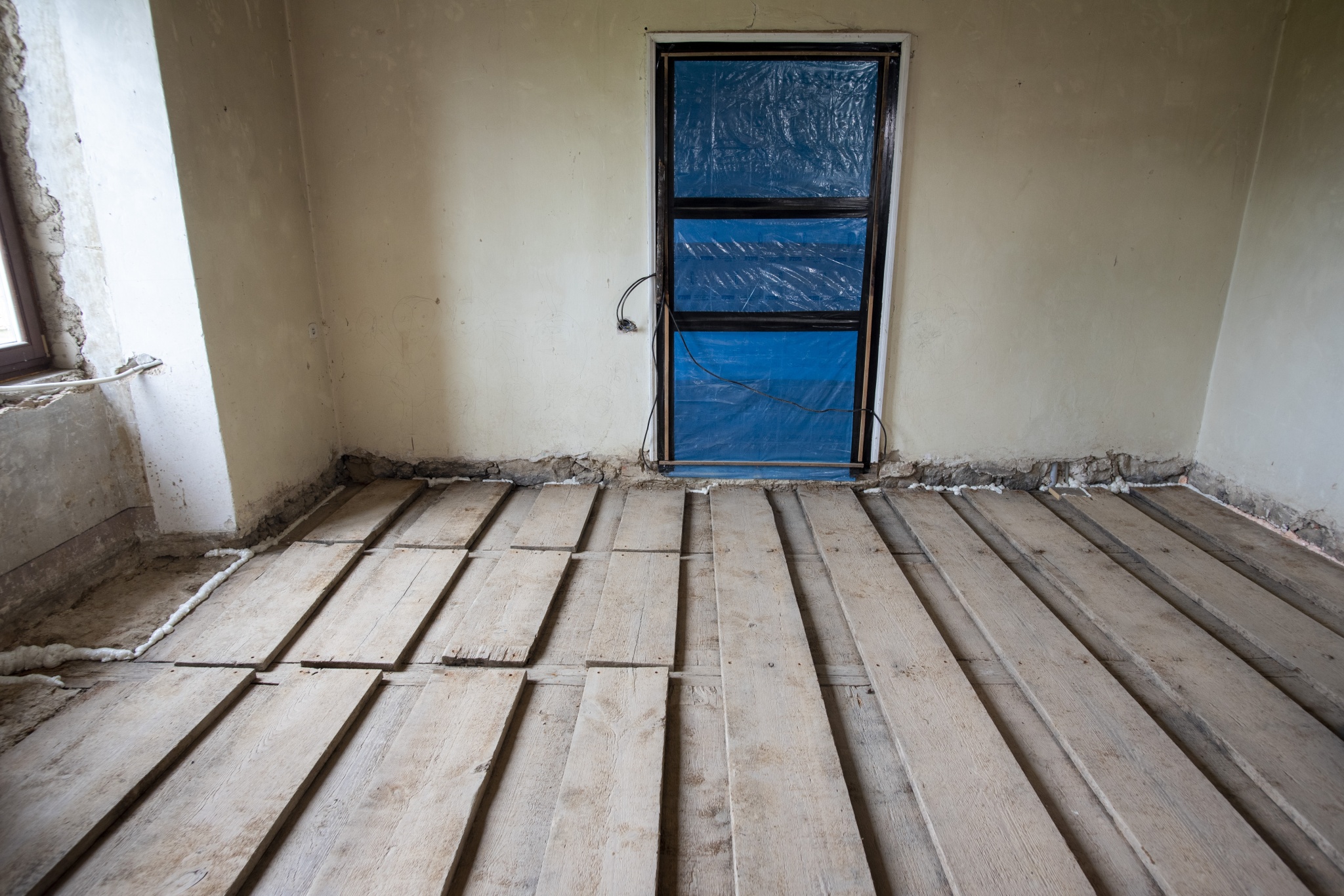

Suchá plovoucí podlaha Liapor – původní, očištěná podlaha
Původní, očištěná podlaha

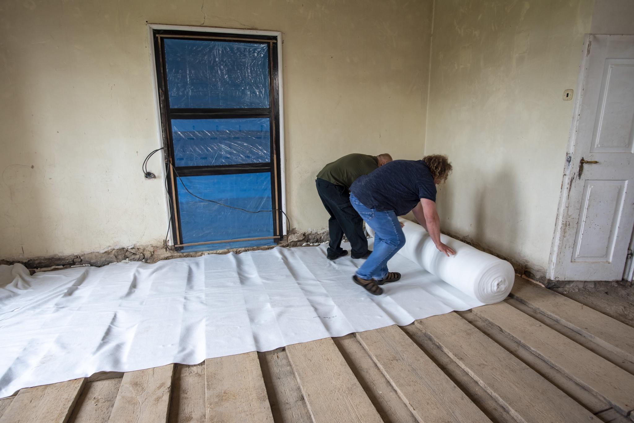

Suchá plovoucí podlaha Liapor – separace netkanou geotextilií
Separace netkanou geotextilií

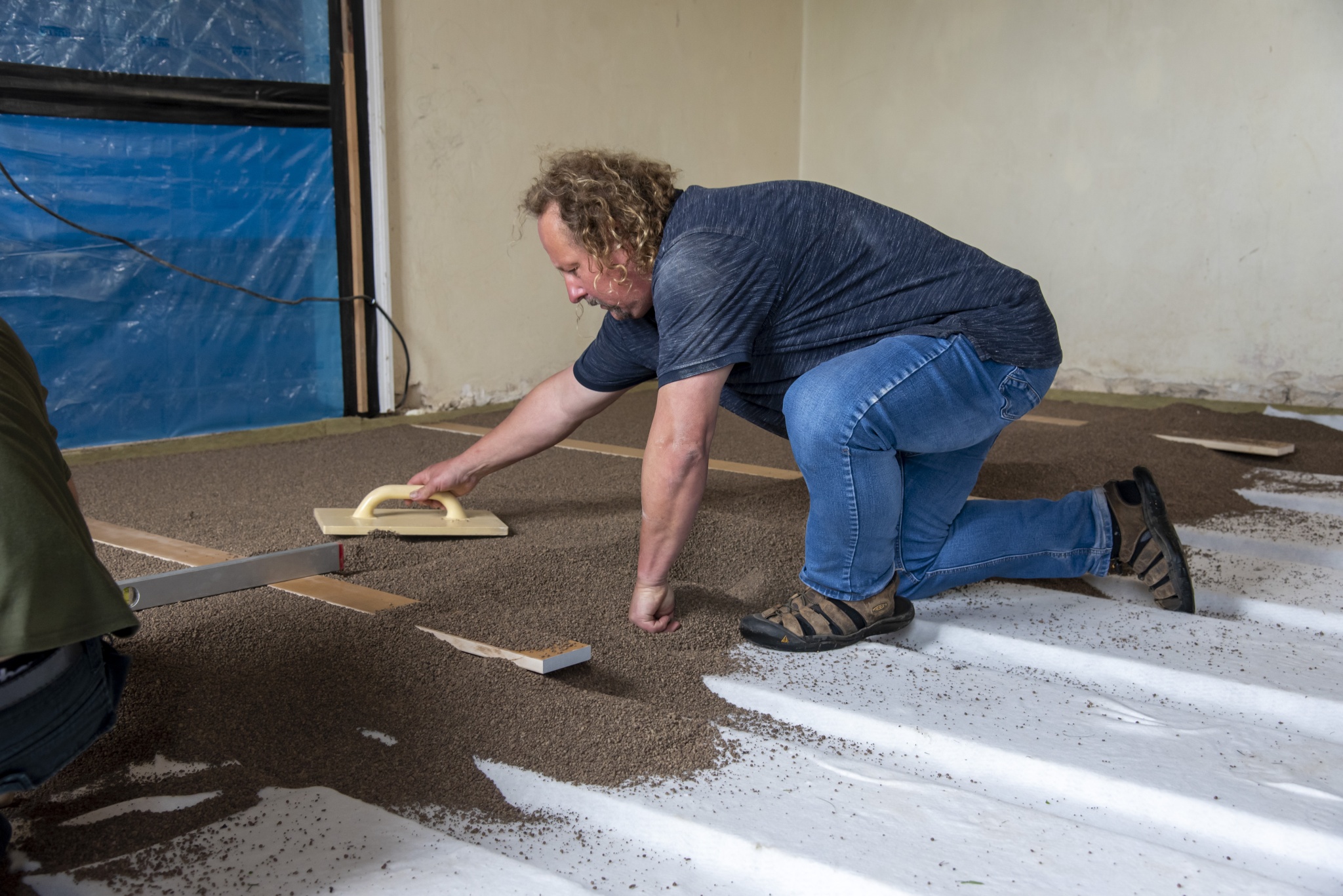

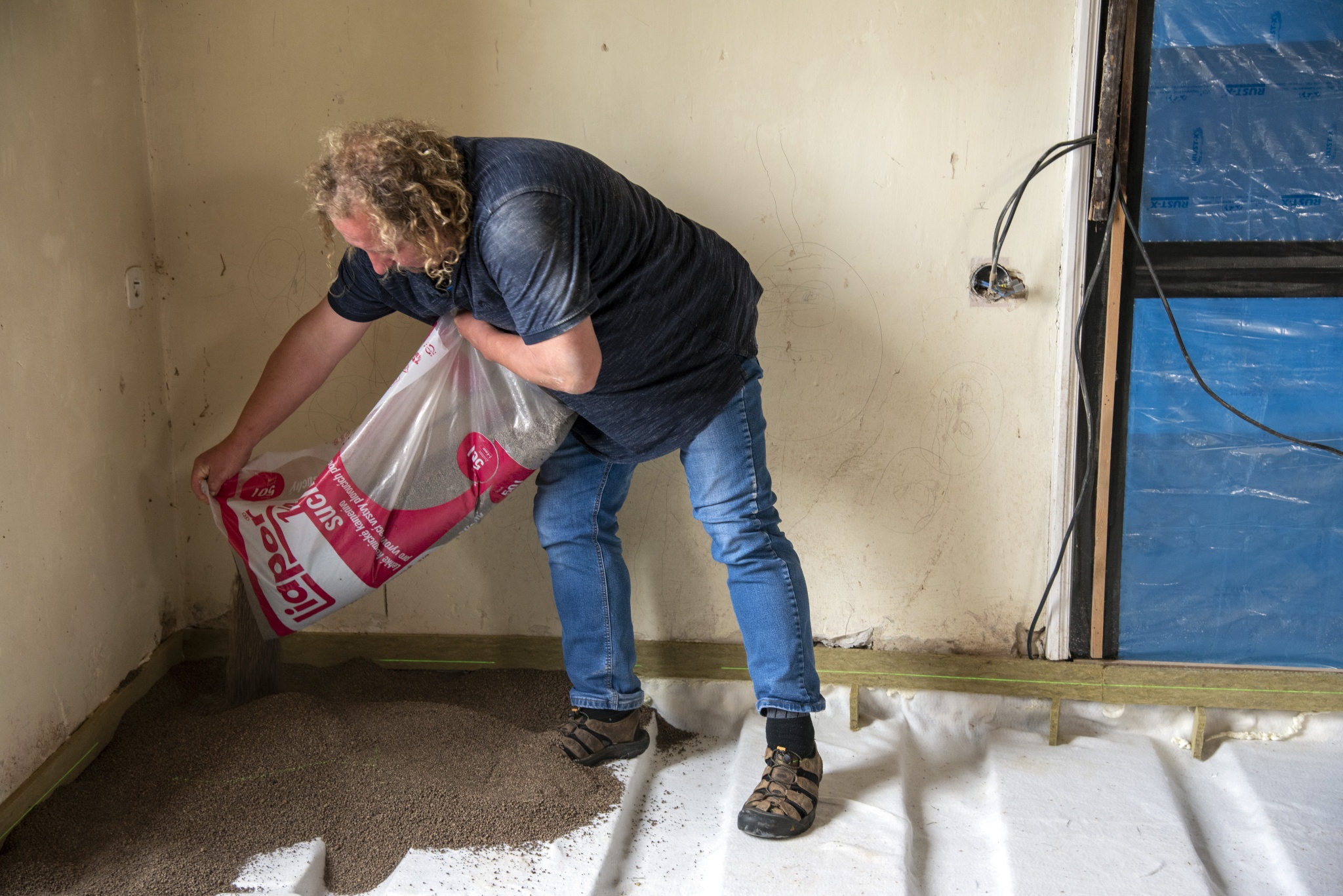

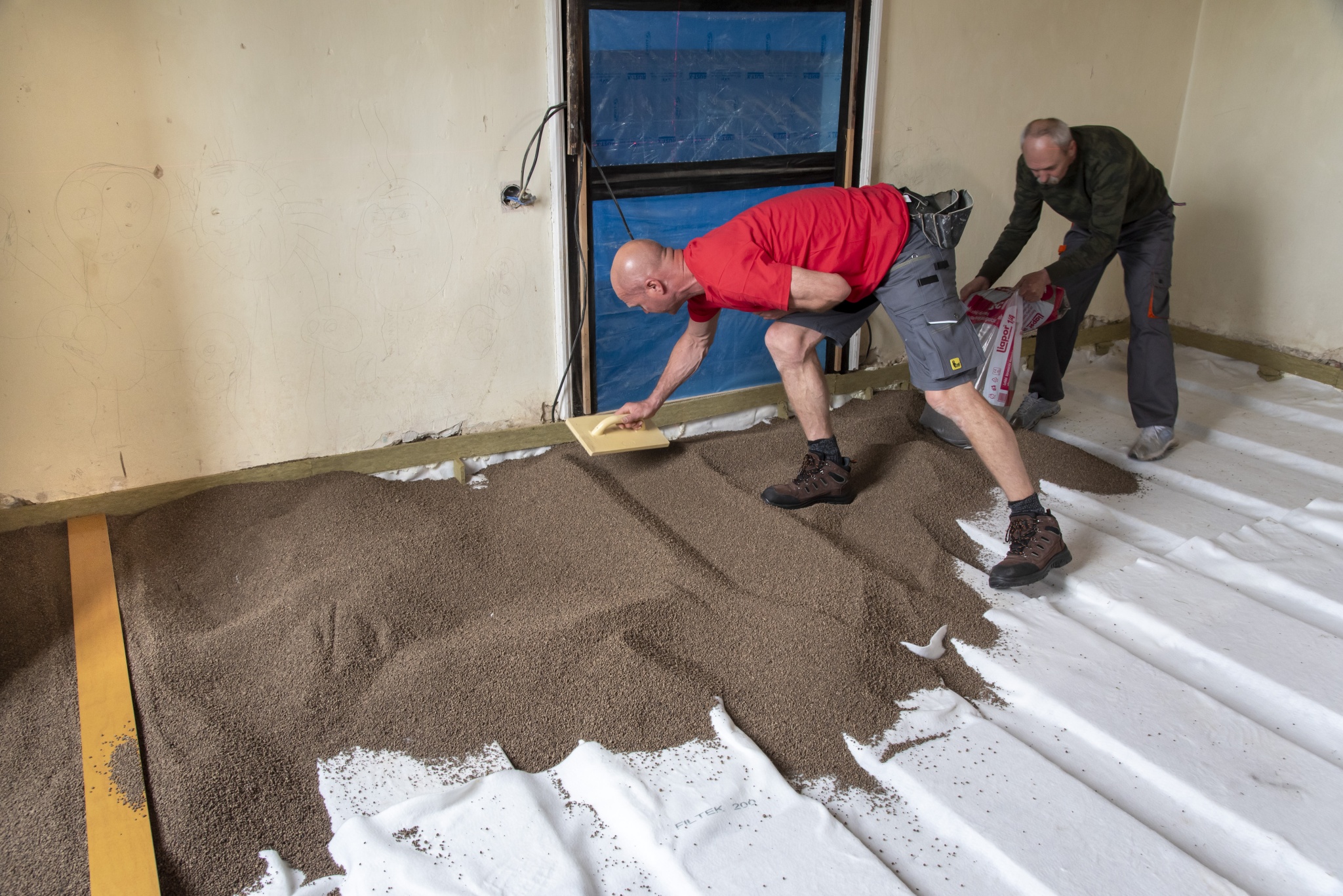

Suchá plovoucí podlaha Liapor – aplikace vyrovnávacího podsypu Liapor
Aplikace vyrovnávacího podsypu Liapor
Suchá plovoucí podlaha Liapor – urovnání vrstvy vyrovnávací podsypu Liapor do požadované výšky
Urovnání vrstvy vyrovnávací podsypu Liapor do požadované výšky
Suchá plovoucí podlaha Liapor – hutnění podsypu se provádí pouze ručně
Hutnění podsypu se provádí pouze ručně

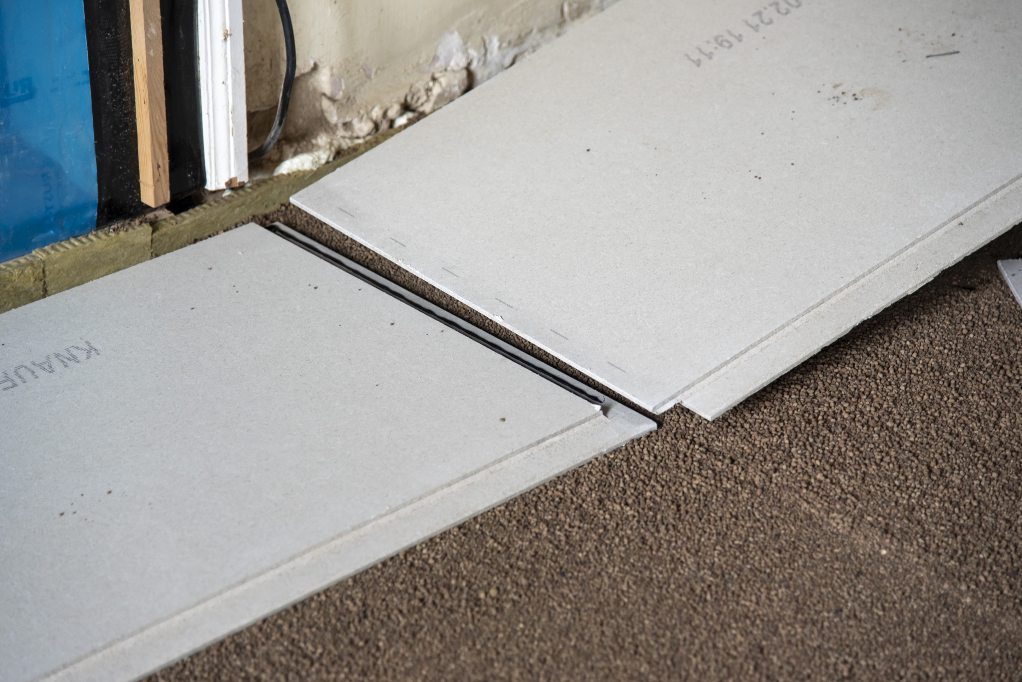

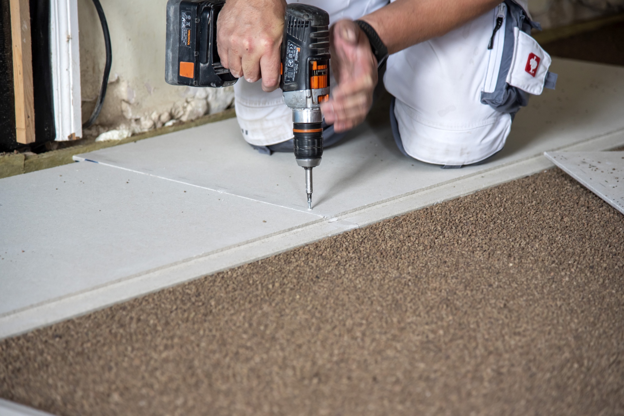

Suchá plovoucí podlaha Liapor – zhutněný podsyp Liapor se zaklápí postupně v průzích podlahovými deskami
Zhutněný podsyp Liapor se zaklápí postupně v průzích podlahovými deskami
Suchá plovoucí podlaha Liapor – podsyp z Liaporu připravujeme vždy v pruzích jen o cca 20 % širších než jsou podlahové desky a průběžně zaklápíme
Podsyp z Liaporu připravujeme vždy v pruzích jen occa 20 % širších než jsou podlahové desky a průběžně zaklápíme
Suchá plovoucí podlaha Liapor – podlahové desky spojujeme dle pokynů výrobce
Podlahové desky spojujeme dle pokynů výrobce

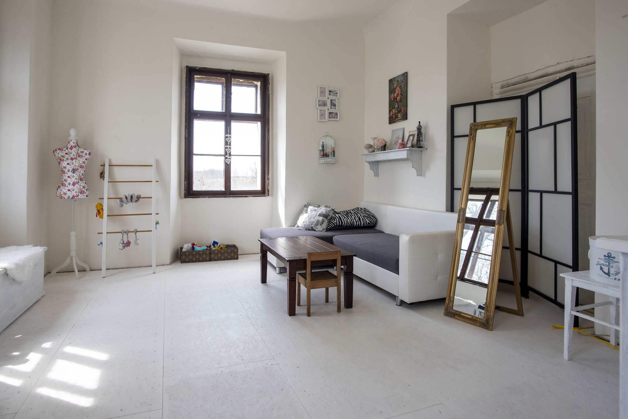

Suchá plovoucí podlaha Liapor – suchá plovoucí podlaha po dokončení
Suchá plovoucí podlaha po dokončení
Suchá plovoucí podlaha Liapor – podlaha s finální nášlapnou vrstvou
Podlaha s finální nášlapnou vrstvou
Jak se dělá suchá plovoucí podlaha
Po odstranění původních vrstev se podklad důkladně překryje netkanou textilií a po částech se do potřebné výšky aplikuje vyrovnávací podsyp z kameniva Liapor (1–4 mm). Urovnaná, ručně zhutněná vrstva podsypu se průběžně překrývá podlahovými deskami. Správný postup ilustruje toto video:

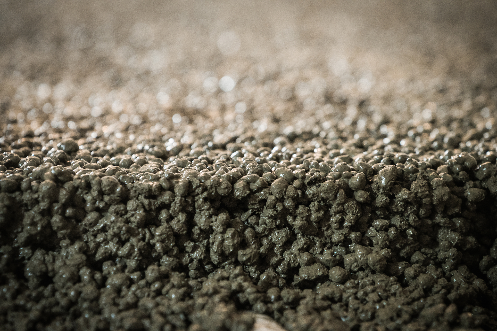

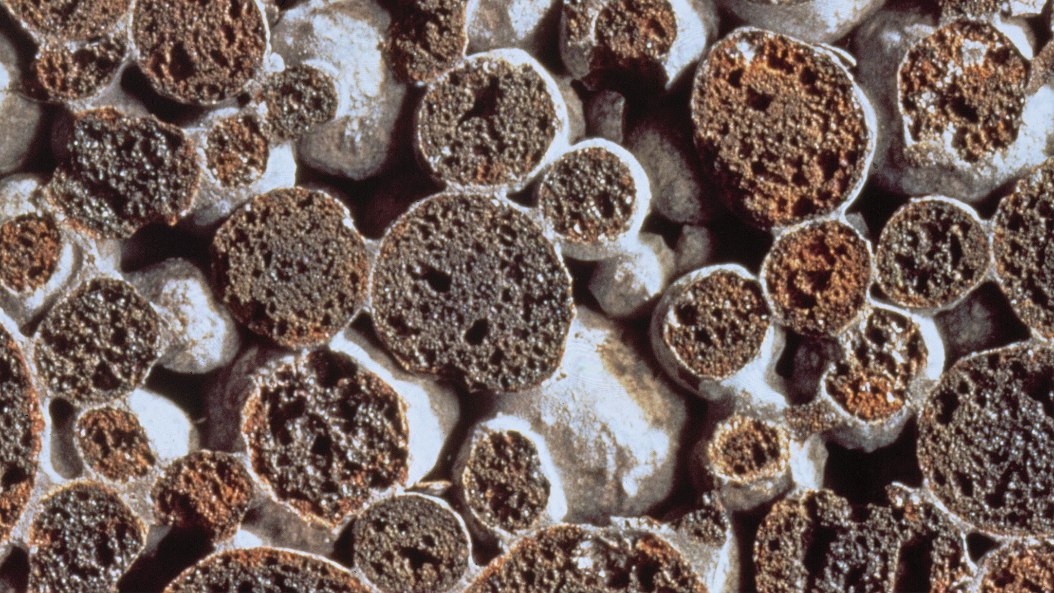

Ostatní stropní konstrukce už jsou vhodné i pro aplikaci podlahových vrstev na bázi betonu. I zde ale může být překážkou vysoká hmotnost nové betonové podlahy. V tom případě pomůže opět Liapor. I když v trochu jiné formě, než u suchých podlah. Liapor je totiž důležitou součástí lehkého betonu Liapor Mix. V něm nahrazuje klasické kamenivo. To přináší snížení hmotnosti v porovnání s běžným betonem až o dvě třetiny v závislosti na typu použitého lehkého betonu.

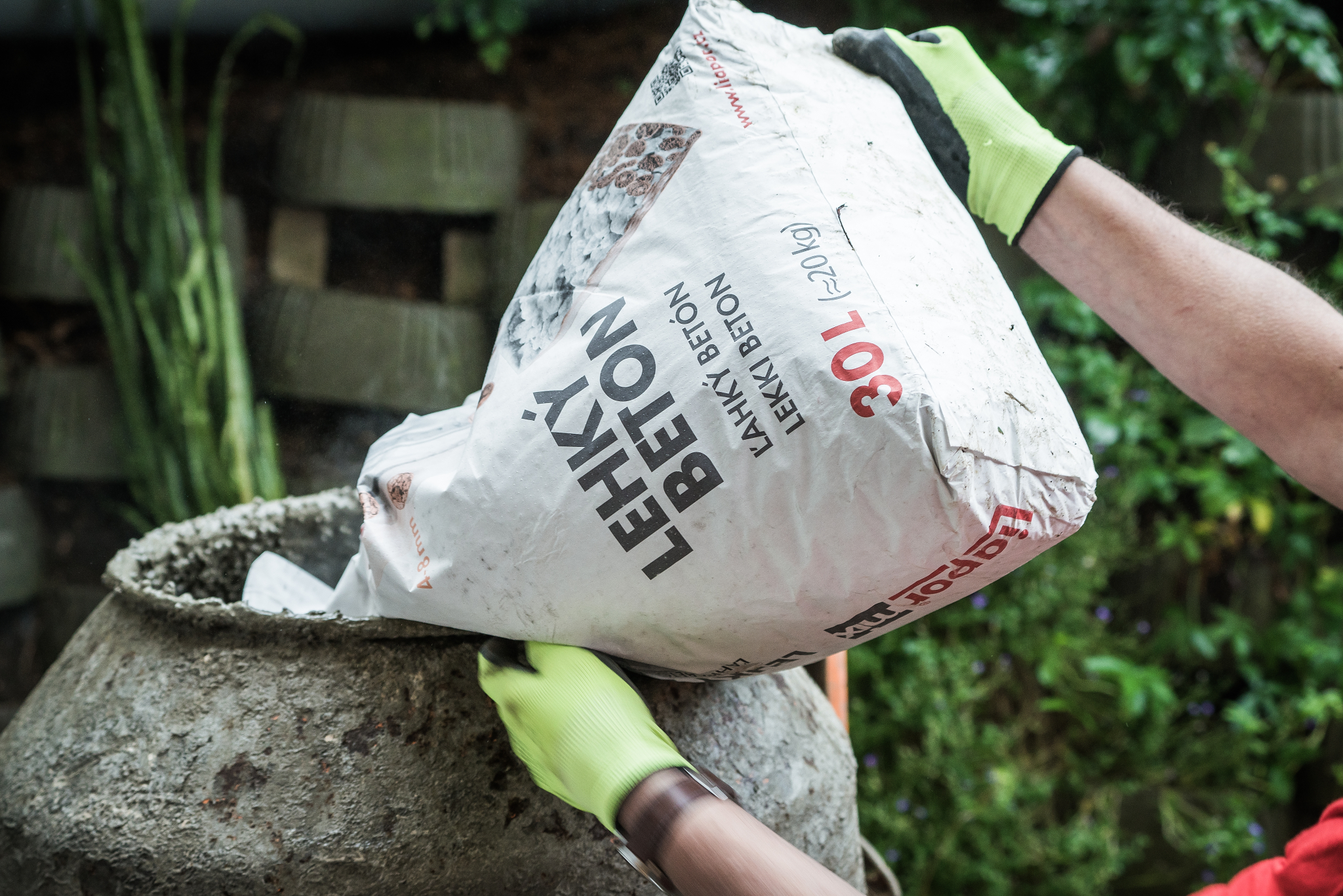

Podlahy z lehkého betonu Liapor Mix – Liapor Mix – pytle
Liapor Mix – pytle
Podlahy z lehkého betonu Liapor Mix – Rekonstrukce s Liapor Mix je nenáročná
Podlahy z lehkého betonu Liapor Mix – Liapor Mix můžete míchat v míchačce i ručně

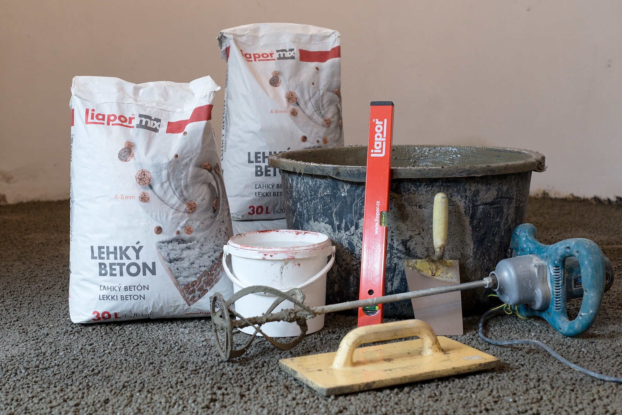

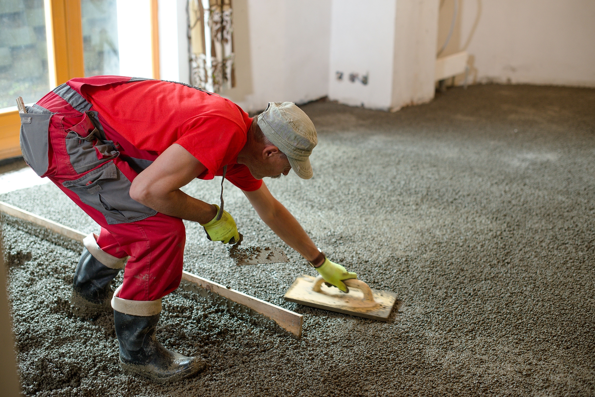

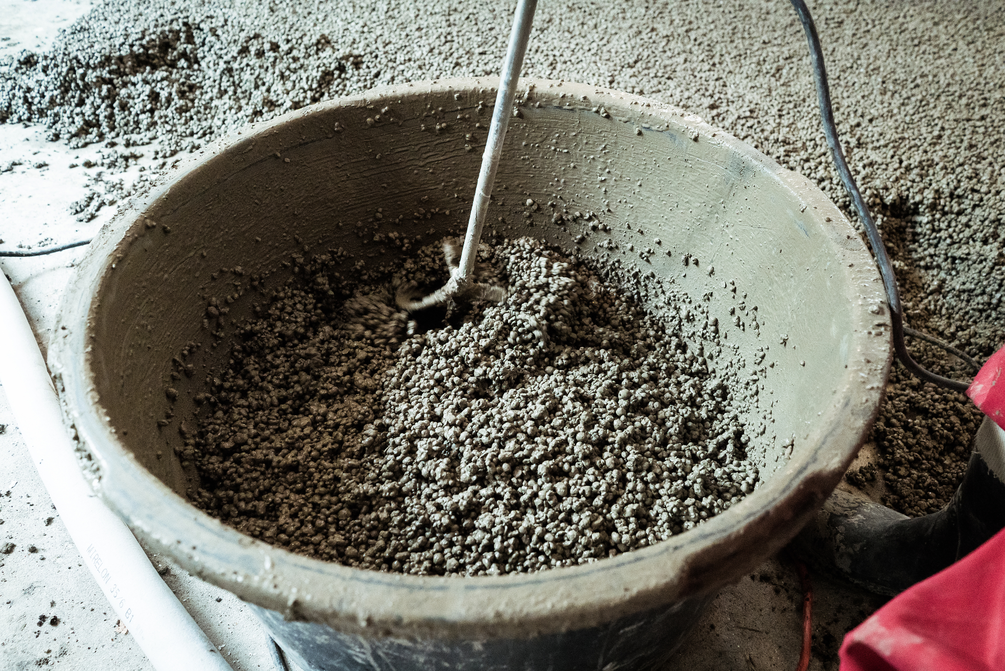

Jak na podlahu z lehkého betonu
S lehkým betonem se pracuje jako s tím běžným. Postup rekonstrukce podlahy se téměř neliší. Jen je potřeba si dát pozor na rychlejší zasychání. Podívejte se na video:

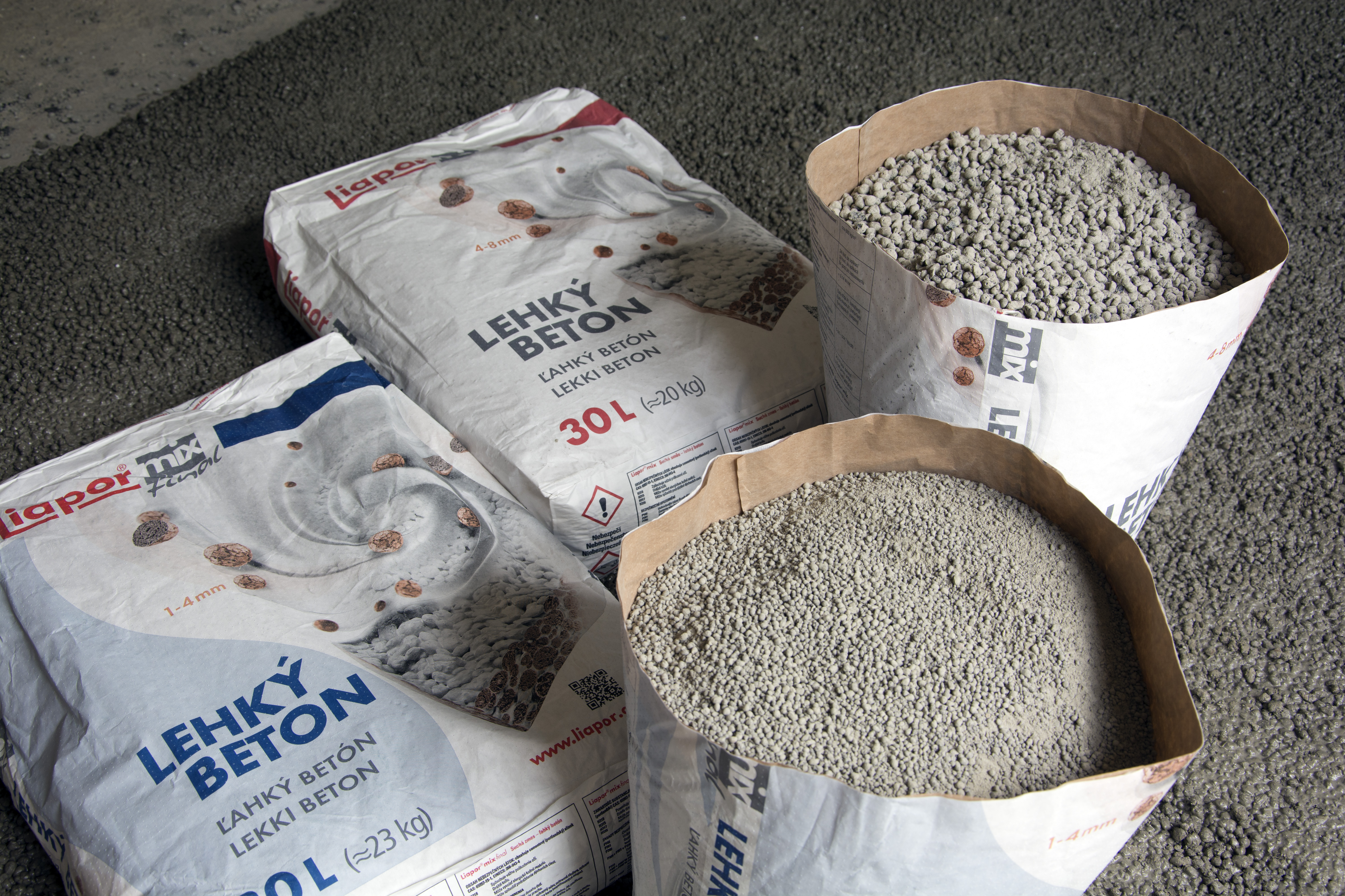

Kterou variantu betonu Liapor Mix zvolit?
  • Liapor Mix 4–8 mm se hodí jako výplňová a vyrovnávací vrstva. Používá se tam, kde je potřeba dorovnat větší výškové rozdíly, vyplnit prostor v podlaze nebo překrýt rozvody.
  • Liapor Mix final 1–4 mm je jemnější směs určená pro finální srovnání podkladu. Využívá se jako vrchní roznášecí vrstva před pokládkou finální krytiny.
  • Liapor Mix Statik je určený pro použití tam, kde je kromě nižšího zatížení důležitá také vysoká pevnost. Jeho výhodou je garantovaná pevnost v tlaku 18 MPa, takže se využívá především pro nosné vrstvy při rekonstrukcích podlah, keramických a klenbových stropů.
Podlahy z lehkého betonu Liapor Mix – Liapor Mix lze rozmíchat ručně

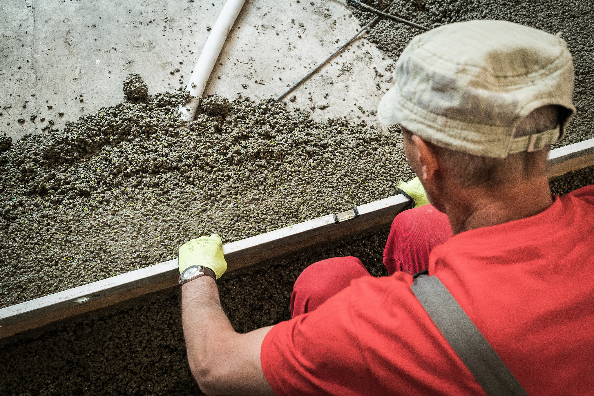

Podlahy z lehkého betonu Liapor Mix – S Liapor Mix se pracuje obdobně jako s běžným betonem

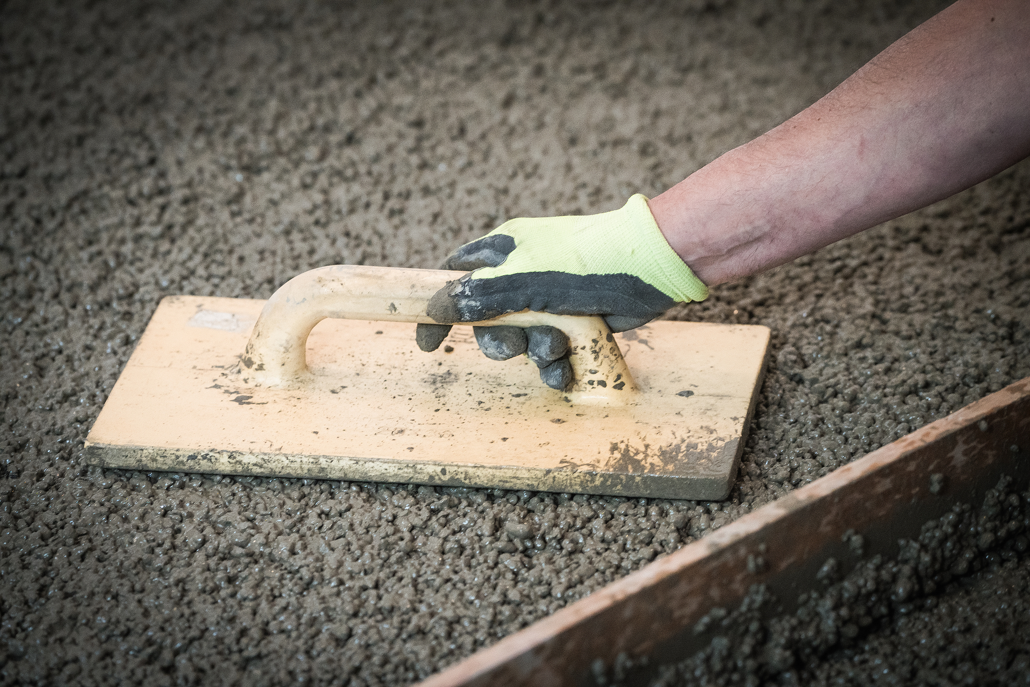

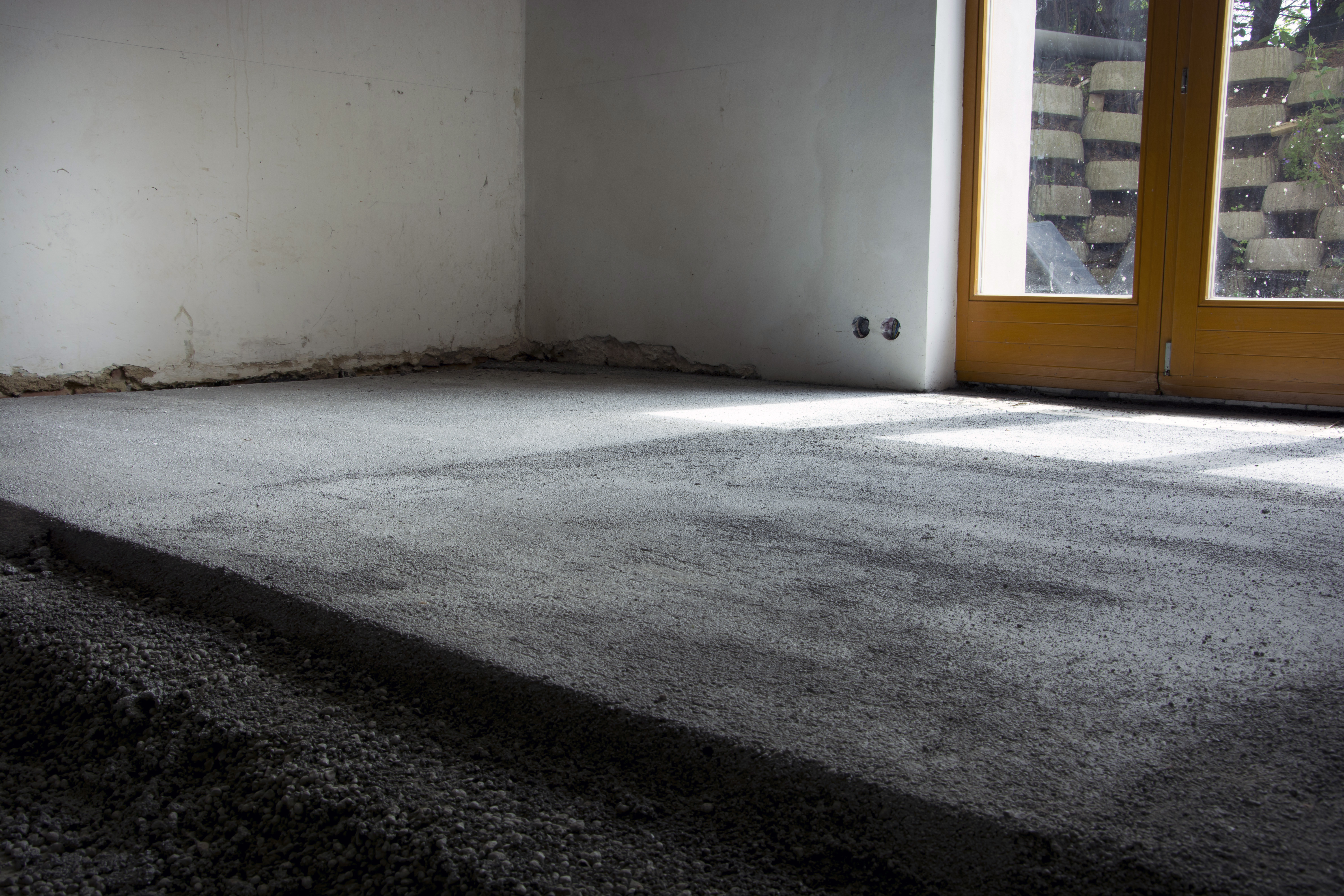

Podlahy z lehkého betonu Liapor Mix – K úpravě hotového betonu použijte stahovací lať a hladítko
Podlahy z lehkého betonu Liapor Mix – Lehký beton se upravuje klasicky stahovací latí a běžným zednickým hladítkem
Podlahy z lehkého betonu Liapor Mix – Podlaha z lehčeného betonu Liapor Mix
Podlahy z lehkého betonu Liapor Mix – Podlaha z lehkého betonu Liapor Mix
