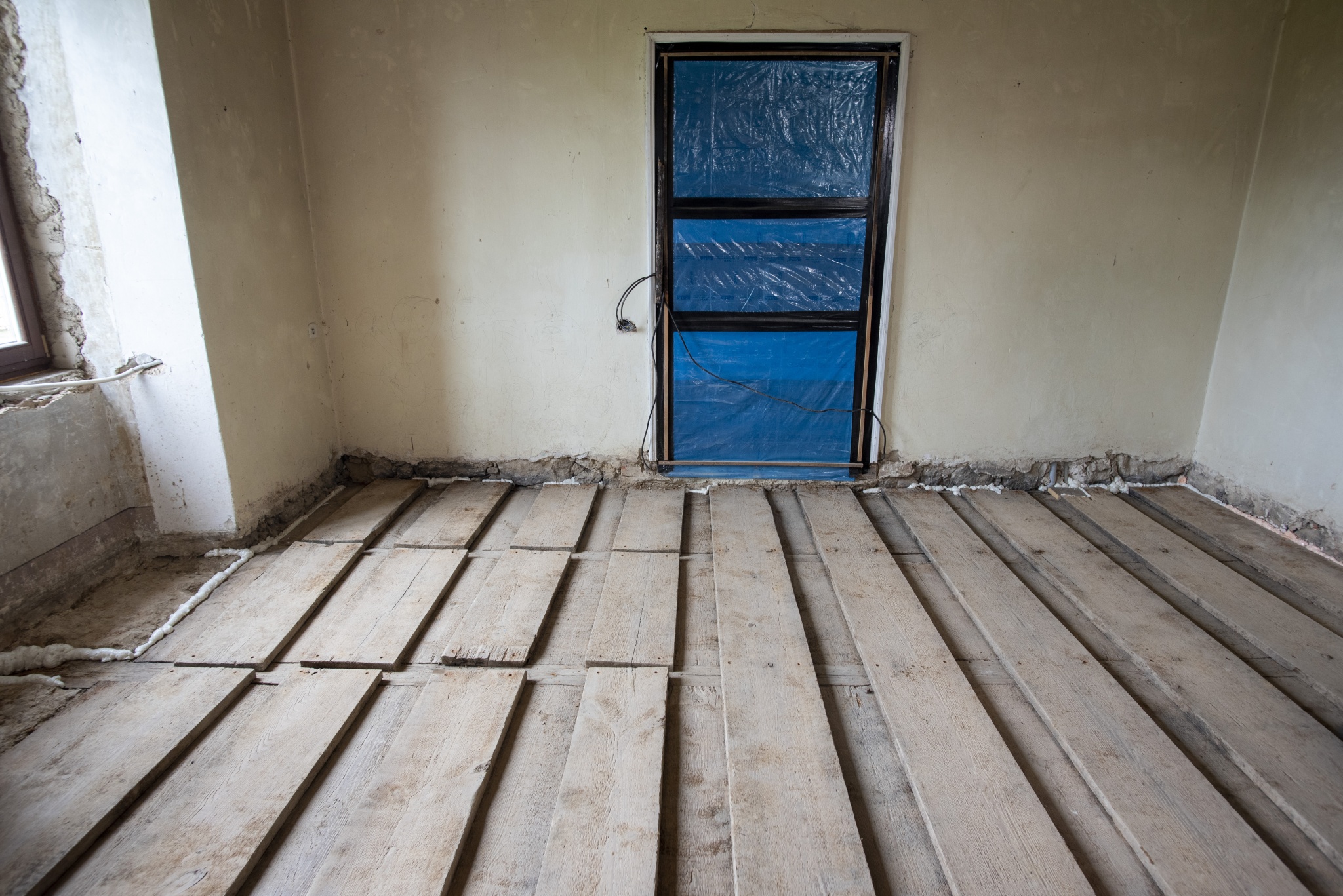

Původní, očištěná podlaha

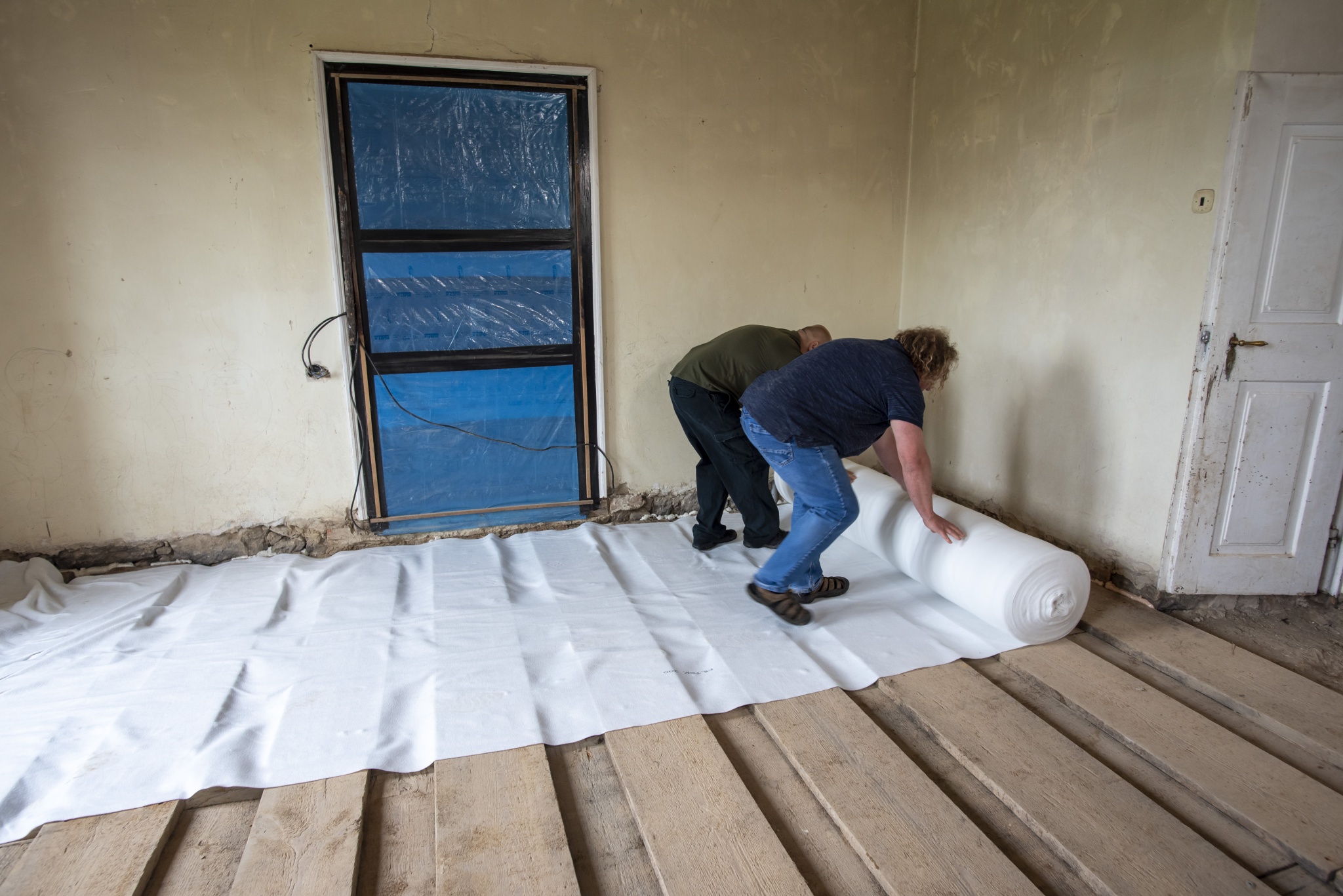

Separace netkanou geotextilií

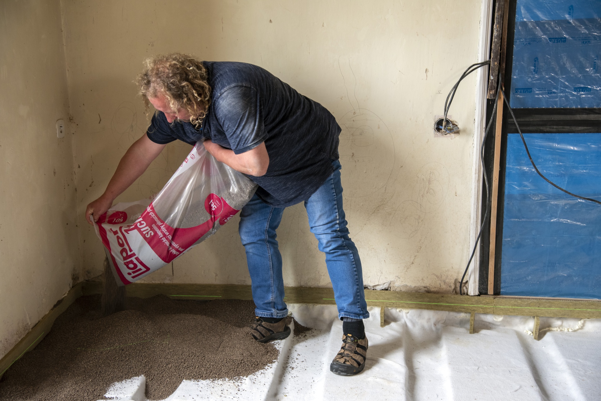

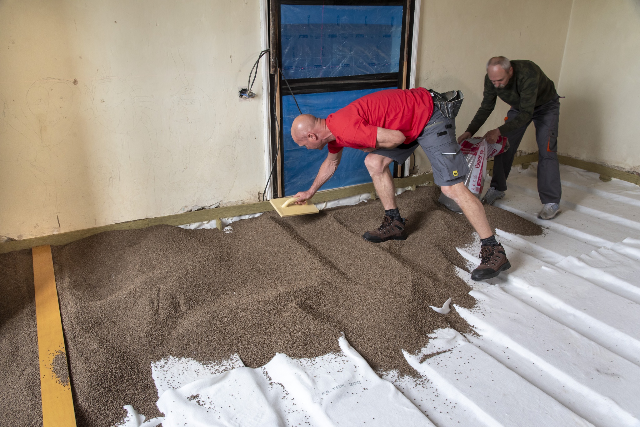

Aplikace vyrovnávacího podsypu Liapor

  • Pytle se suchým podsypem Liapor (frakce 1–4 mm)

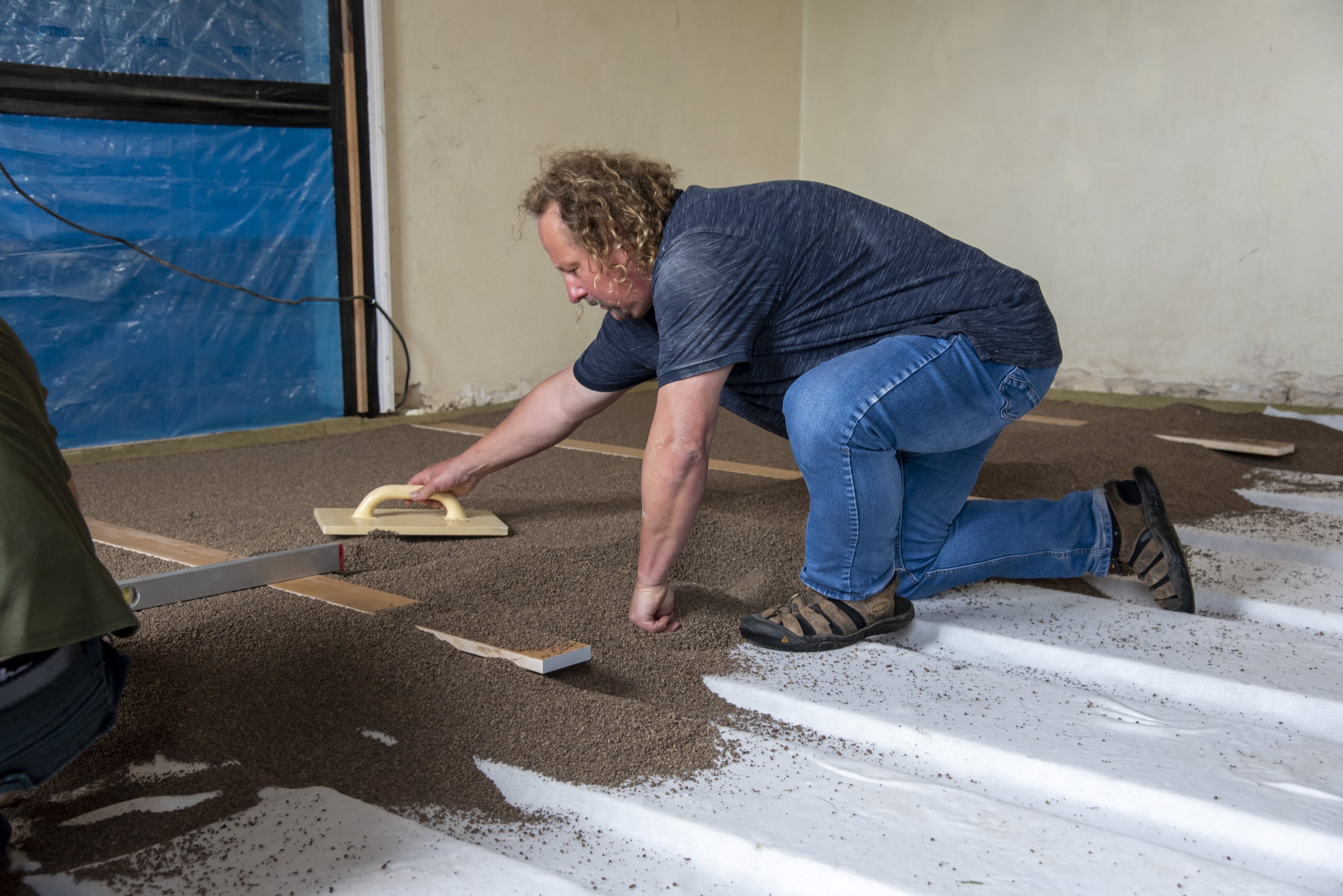

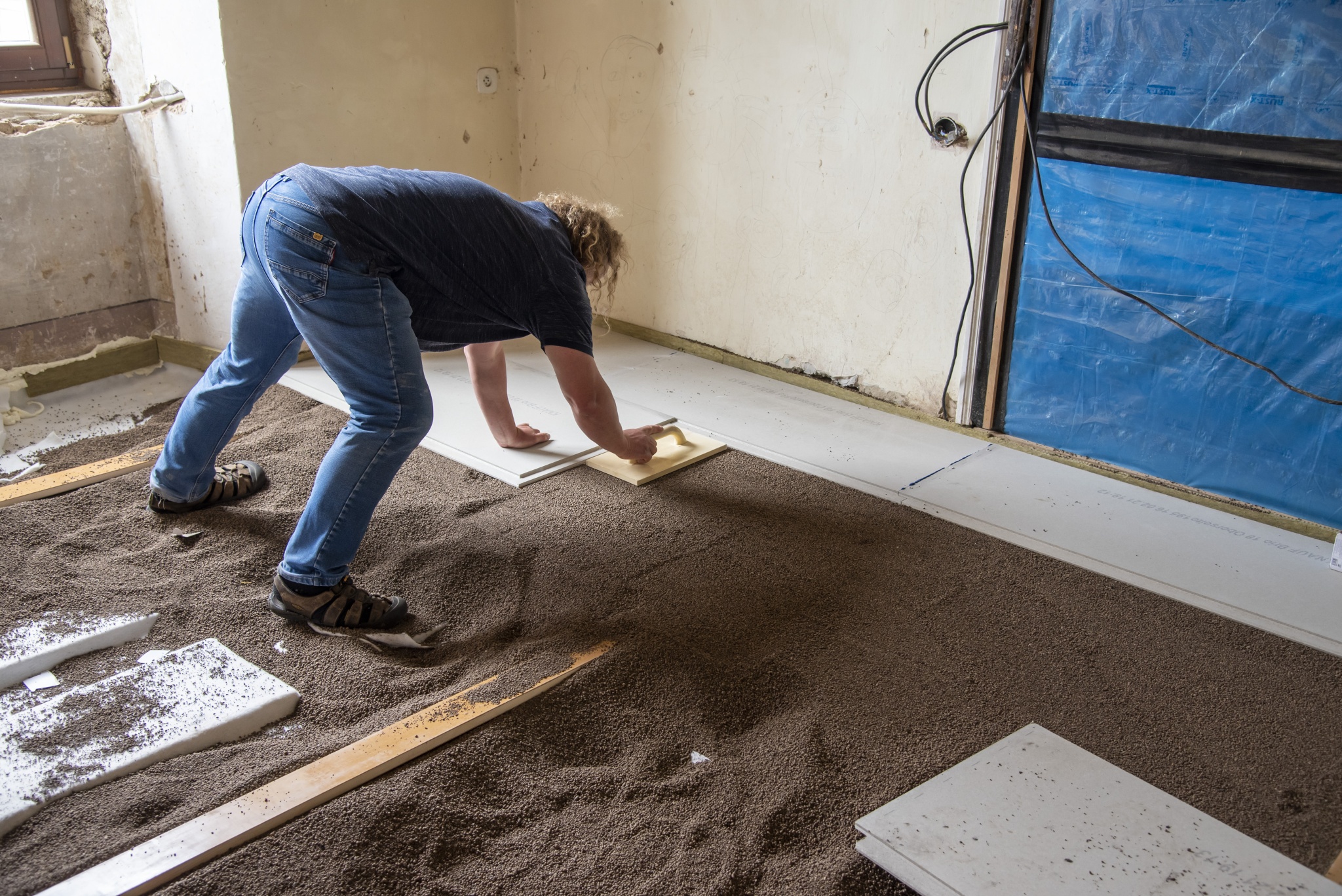

Urovnání vrstvy vyrovnávací podsypu Liapor do požadované výšky
Hutnění podsypu se provádí pouze ručně

  1. Čištění a příprava podkladu: Odstraňte starou krytinu až na původní nosný základ a plochu důkladně vyčistěte. Zásadním krokem je položení separační vrstvy (to je důležité zejména u dřevěných stropů). Na celou podlahu natáhněte geotextilii a okraje vytáhněte mírně na stěny. Tím zajistíte, že drobné kuličky Liaporu nebudou propadávat do mezer v původní podlaze nebo stropní konstrukci.
  2. Zásada práce v pruzích: Zde dělá mnoho začátečníků chybu. Suchý podsyp se nikdy nesype a nestahuje v celé místnosti naráz. Lehké keramické kamenivo se aplikuje v pruzích širších o cca 20 %, než je šířka vybraných podlahových desek.
  3. Vytyčení dokonalé roviny: Nejprve vytvořte dvě boční hrázky z Liaporu, které musí být od sebe vzdálené na šířku stahovací latě. Na připravené hrázky položte dvě rovnoběžné vodicí latě. Pomocí vodováhy tyto vodicí latě srovnejte do absolutní roviny. Podkládejte je Liaporem, dokud nebudou perfektně vodorovné a v požadované výšce vrstvy podsypu. Mezi tyto dvě hrázky nasypte Liapor a stáhněte vždy jen jeden pás, který je o něco delší, než je šířka vaší podlahové desky. Přebytky materiálu si stahujte směrem k sobě.

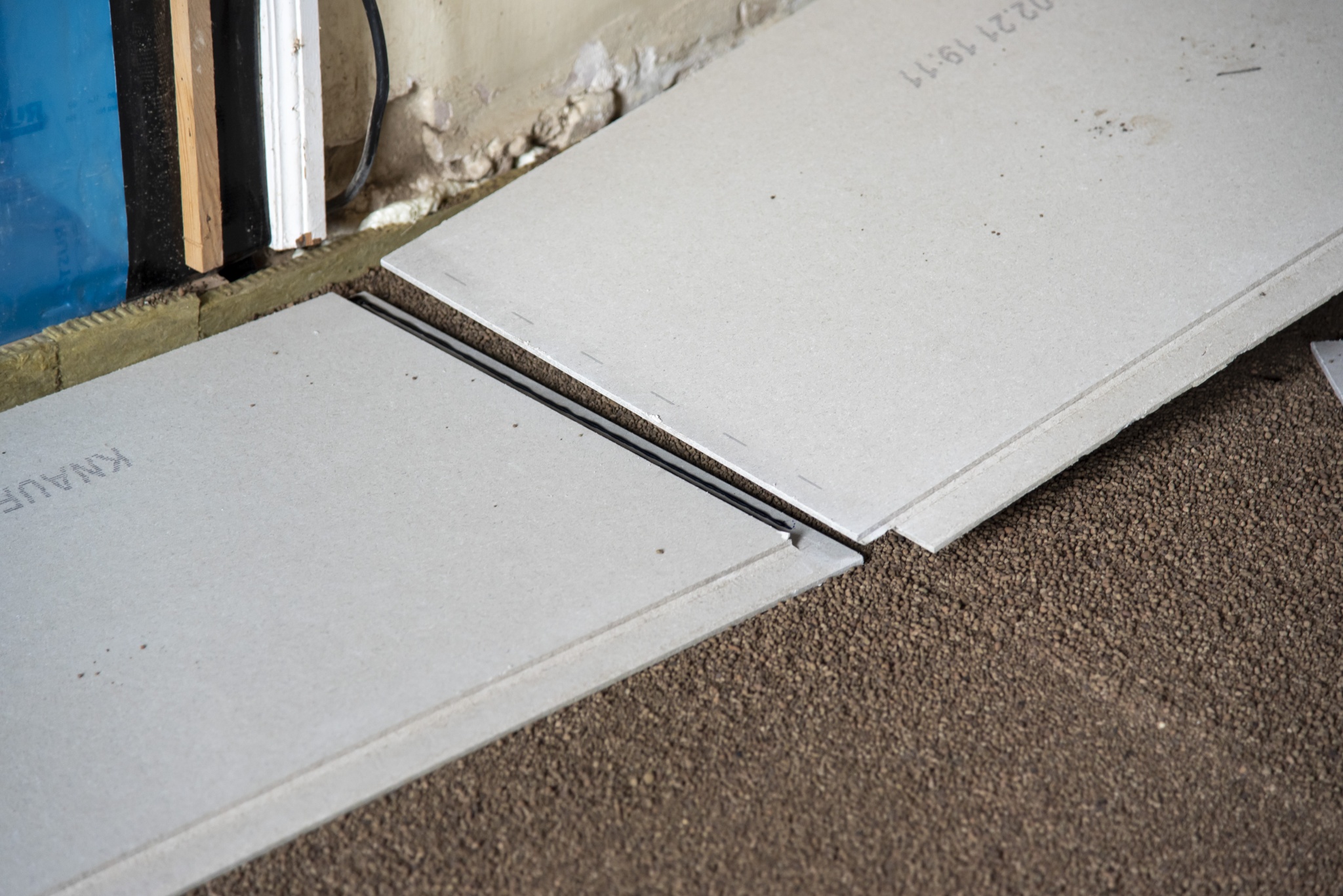

  4. Postupné zaklápění: Jakmile máte první pruh stažený do roviny, opatrně z něj vyjměte vodicí latě, vzniklé rýhy dosypte a plochu ihned zaklopte první roznášecí deskou. Pamatujte na nejdůležitější pravidlo! Na stažený povrch Liaporu se nesmí nikdy přímo šlapat! Pokud se potřebujete po vrstvě podsypu pohybovat, vytvořte si provizorní ostrůvky z větších odřezků desek. Pokud máte podsyp správně zhutněný, nebudou se desky ani pod vaší váhou hýbat.
  5. Finální fixace podlahy: Stejným způsobem postupně stahujte další pruhy a ihned je zaklápějte, dokud nepokryjete celou místnost. Při spojování podlahových desek postupujte podle pokynů výrobce.
Zhutněný podsyp Liapor se zaklápí postupně v průzích podlahovými deskami
Podsyp z Liaporu připravujeme vždy v pruzích jen o cca 20 % širších než jsou podlahové desky a průběžně zaklápíme

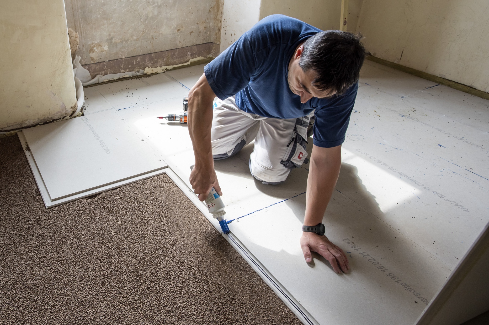

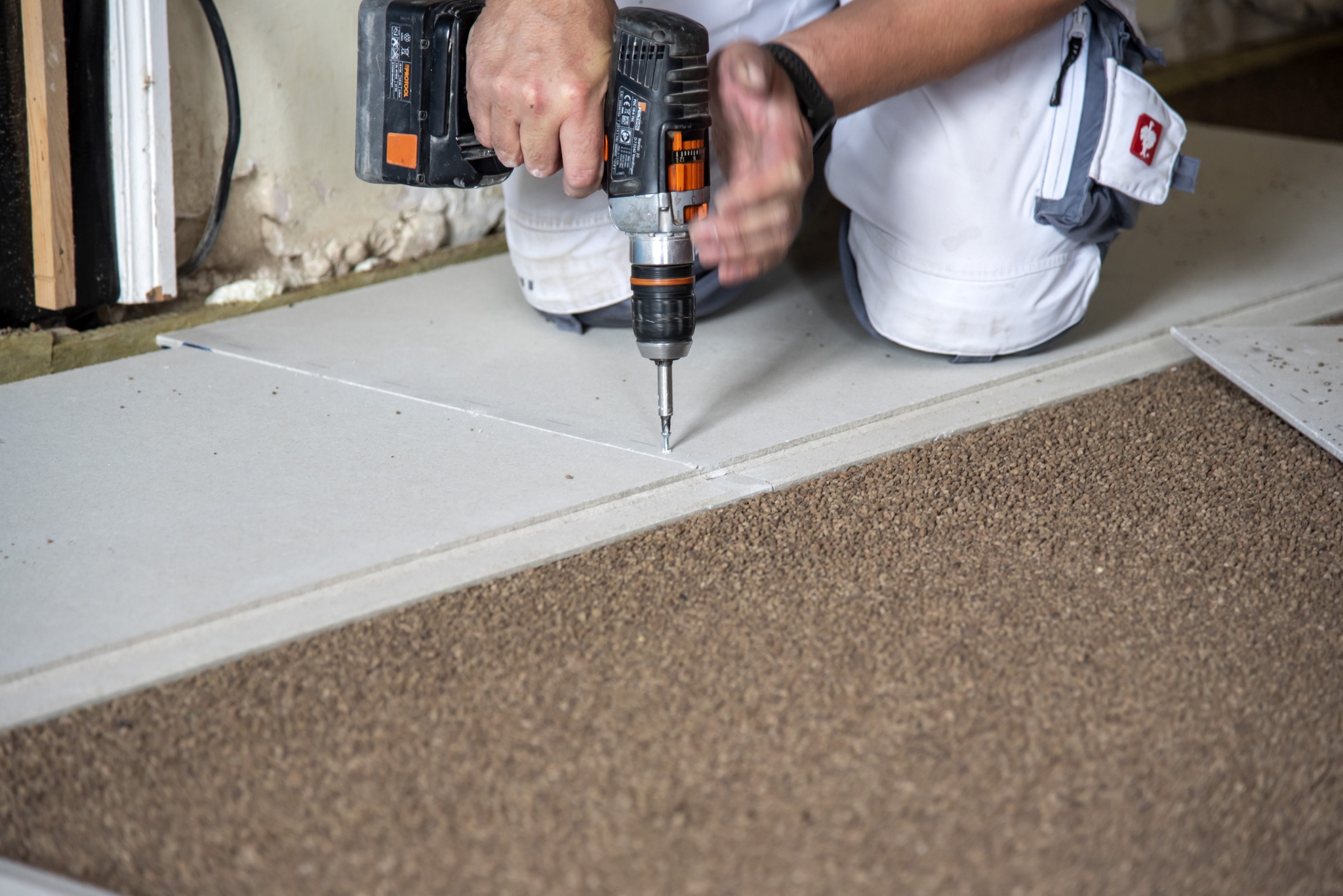

Podlahové desky spojujeme dle pokynů výrobce

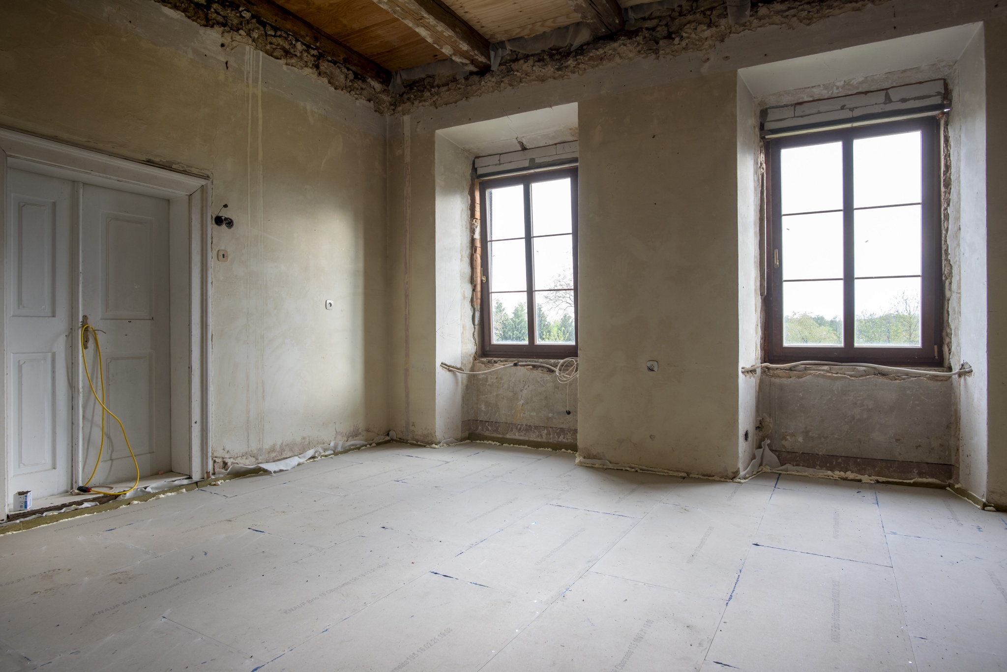

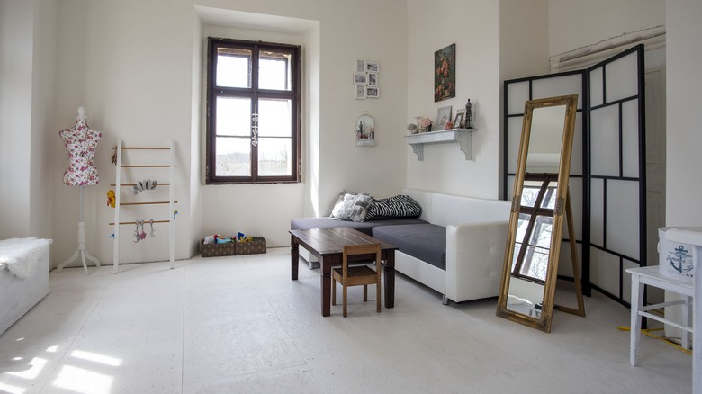

Suchá plovoucí podlaha po dokončení
