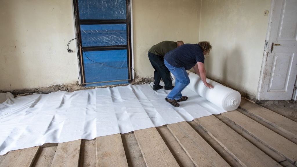

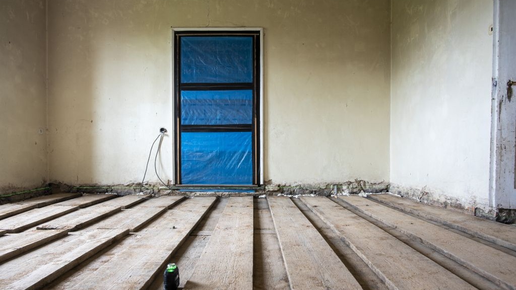

1. Příprava podkladu
Začněte důkladným odstraněním všech původních vrstev podlahy. Povrch je potřeba vyčistit a utěsnit, aby nedocházelo k propadávání materiálu. U dřevěných stropů se neobejdete bez separační vrstvy z netkané geotextilie. Po obvodu místnosti umístěte dilatační pásky na výšku celé skladby podlahy.
Původní, očištěná podlaha
Separace netkanou geotextilií

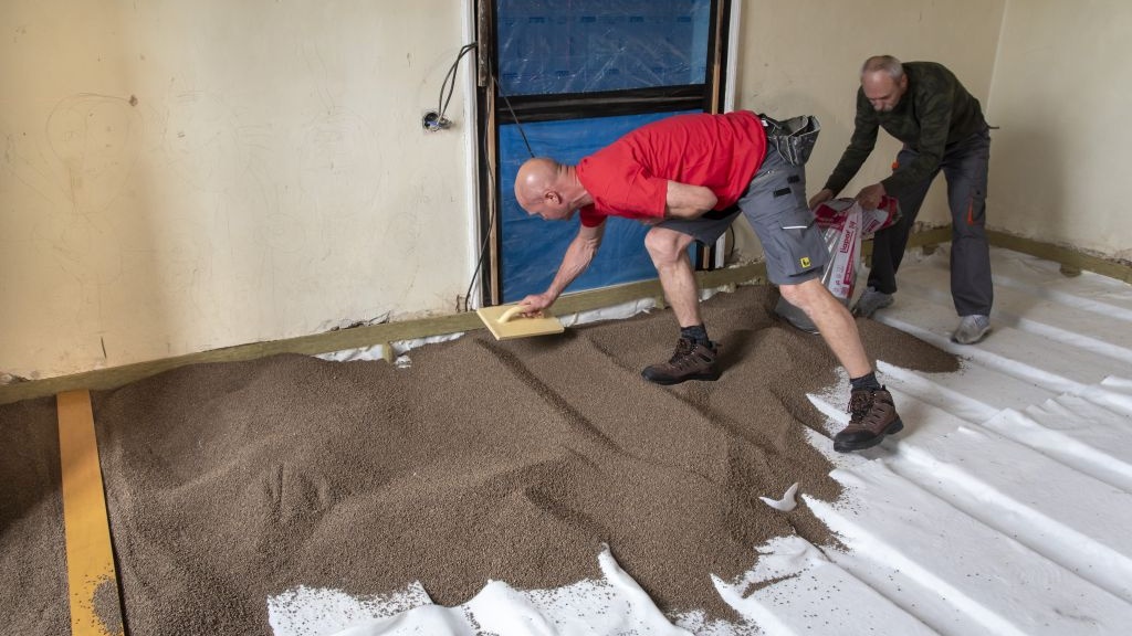

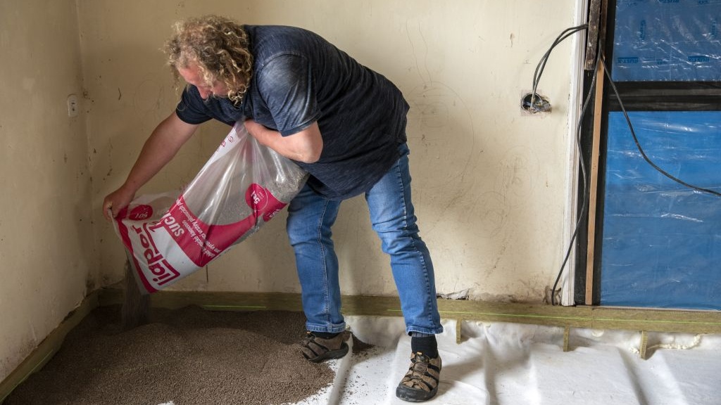

2. Aplikace Liaporu
Na připravený podklad se nasype keramzit Liapor frakce 1–4 mm, který slouží k vyrovnání všech nerovností. Výška vrstvy by měla být minimálně 20 mm, ale lze ji přizpůsobit i vyšším požadavkům – běžně až do 120 mm.
Pozor: Podsyp se neukládá najednou po celé ploše místnosti. Pracuje se po jednotlivých pruzích – přibližně o 20 % širších, než jsou podlahové desky, kterými se budou překrývat.
Aplikace vyrovnávacího podsypu Liapor

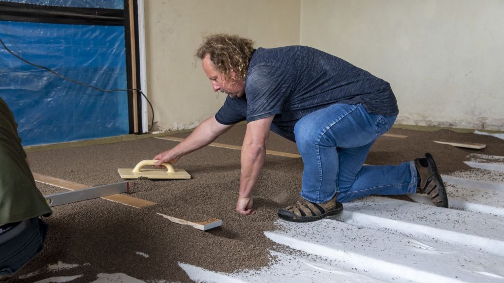

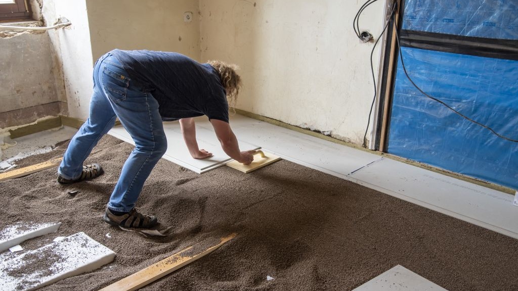

3. Ruční vyrovnání a hutnění
Vyrovnání se provádí pouze ručně pomocí latí, hladítek a vodováhy. Pokud je zhutnění provedeno správně, nedochází k dodatečnému sedání podsypu.
Tip: Jednoduchý test můžete provést tak, že na zhutněný podsyp položíte kus podlahové desky, na kterou si opatrně stoupnete. Pokud je podsyp zhutněný správně, deska se ani nehne.
Urovnání vrstvy vyrovnávací podsypu Liapor do požadované výšky
Hutnění podsypu se provádí pouze ručně

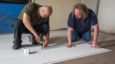

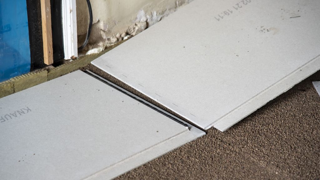

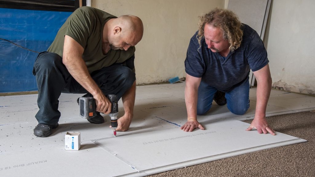

4. Pokládka podlahových desek
Na urovnaný a zhutněný keramzit se pokládají podlahové desky – například Knauf, Rigips, OSB, Cetris apod. Desky by měly mít minimální tloušťku 25 mm. Většina typů se navíc ještě spojuje pomocí vrutů a tmelení dle doporučení výrobce.
Zhutněný podsyp Liapor se zaklápí postupně v průzích podlahovými deskami
Podsyp z Liaporu připravujeme vždy v pruzích jen o cca 20 % širších než jsou podlahové desky a průběžně zaklápíme
Podlahové desky spojujeme dle pokynů výrobce

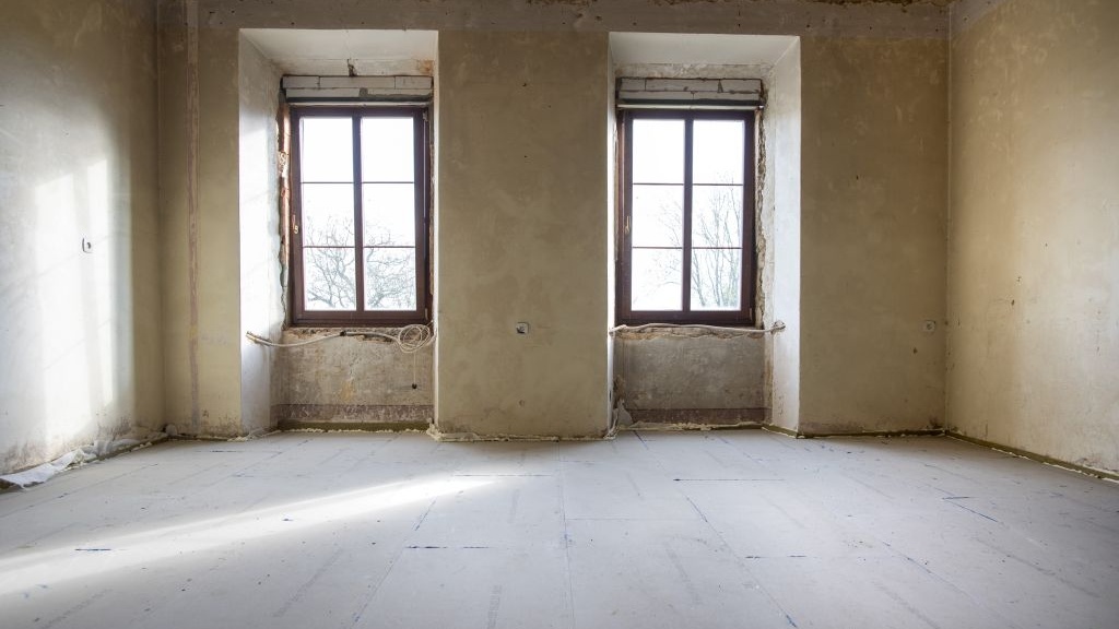

Suchá plovoucí podlaha po dokončení
5. Finální podlahová krytina
Na takto připravený podklad můžete položit jakoukoliv finální vrstvu – dlažbu, vinyl, laminát, koberec či jiný materiál podle vlastního vkusu.
