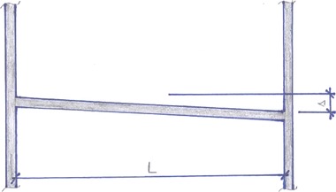

2.1 Vodorovnost povrchu podlahy
Norma požadovala, a stále požaduje, aby povolené odchylky celkové rovinnosti povrchu nášlapné vrstvy byly definovány v návrhu podlahy. Nově bylo doplněno ustanovení definující požadavky pro případ, kdy povolené odchylky v návrhu podlahy specifikovány nejsou (viz tabulka). Pokud v návrhu podlahy není uvedeno jinak, požaduje se, aby povrch podlahy byl vodorovný.
Typ podlahyMezní odchylka
Podlaha v bytové a občanské výstavbě± L/600 mm
Průmyslová podlaha (včetně garáží)± (10+L/500) mm
