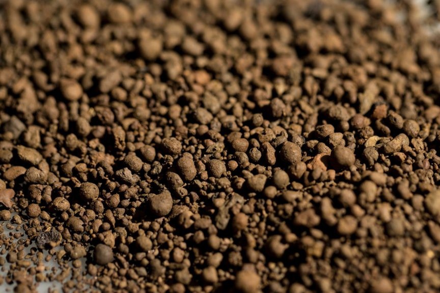

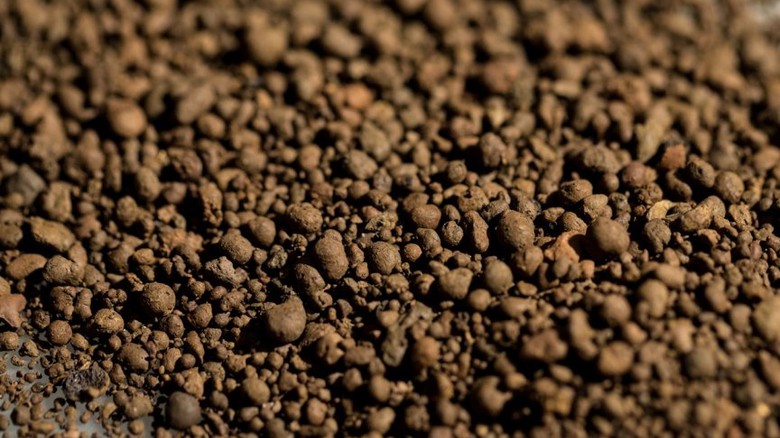

Lehké keramické kamenivo liapor – detail 1–4 mm

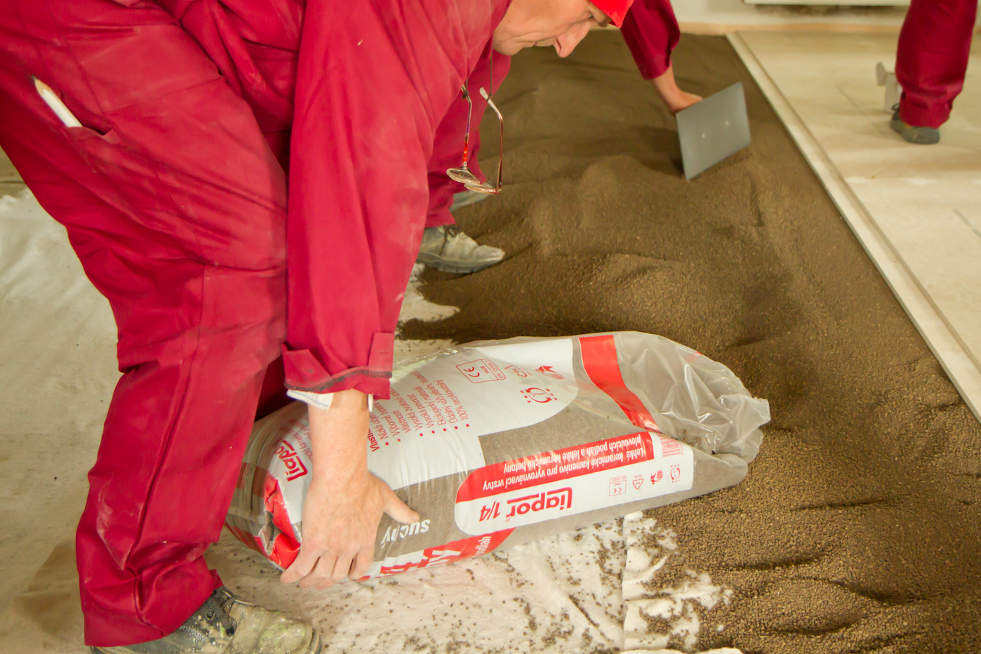

Aplikace podsypu z Liaporu

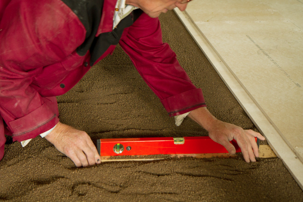

Úprava podsypu z Liaporu do potřebné výšky

  1. Použití správného podsypu: Pro vyrovnávací podsyp suchých plovoucích podlah se používá výhradně nejjemnější frakce keramického kameniva Liapor, s velikostí zrn 1–4 mm. Minimální výška vrstvy Liaporu je 20 mm.
  2. Zamezení úniku zrn: Aby byla vrstva podsypu stabilní, je důležité zabránit úniku zrn Liaporu do spár a prasklin v podkladu či přilehlých stěnách. Tyto oblasti je nutné před montáží zatmelit nebo jinak utěsnit.

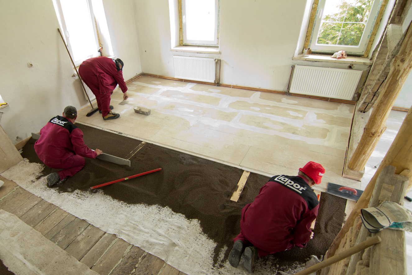

  3. Postupné ukládání: Kamenivo Liapor by se nikdy nemělo ukládat najednou po celé ploše místnosti. I po zhutnění není plocha pochozí bez provizorního zakrytí. Zásyp se proto doporučuje ukládat v pruzích, které jsou o 20 % širší než formát zvolených podlahových desek. Zaklápění deskami probíhá stejným způsobem, po částech.

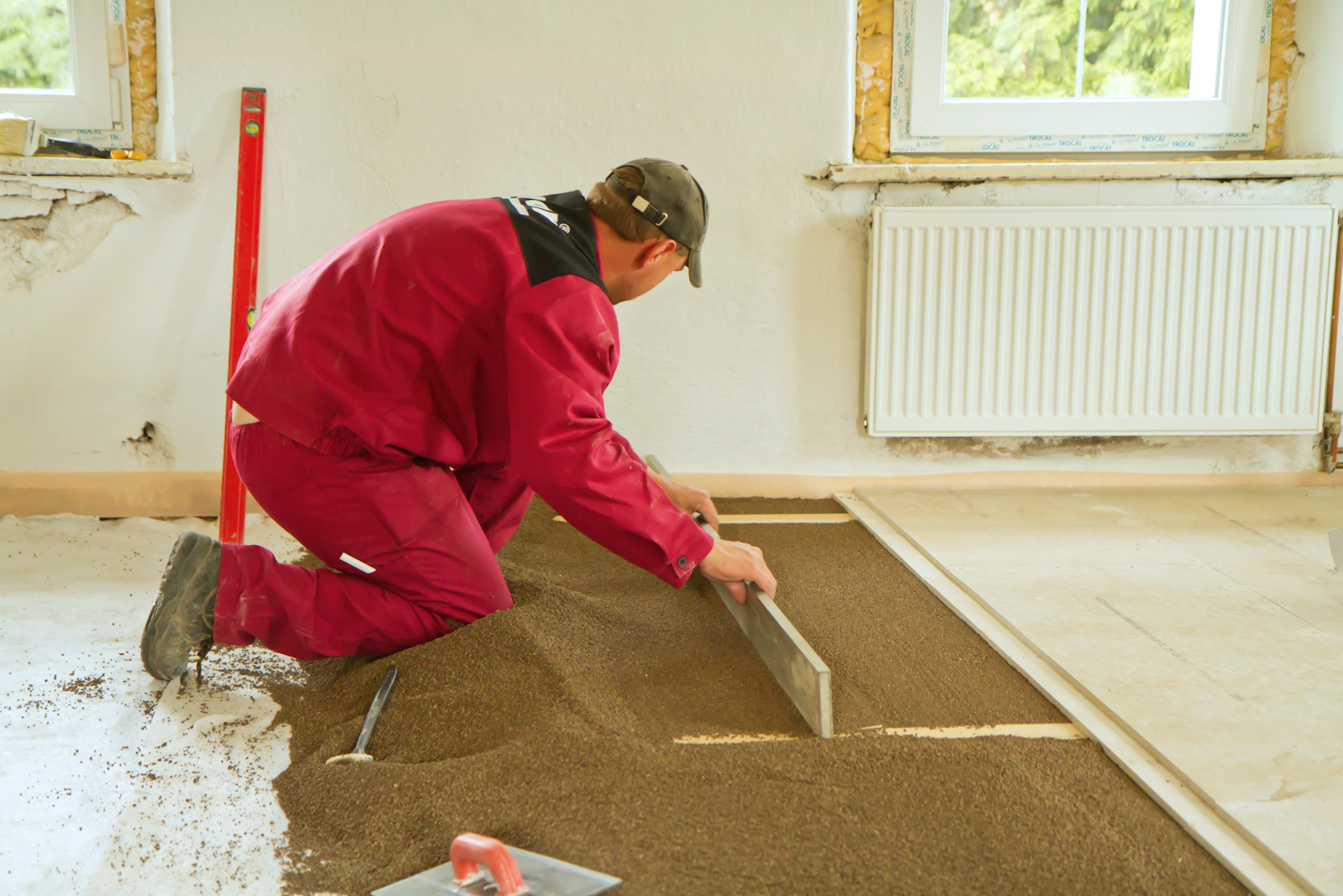

  4. Urovnání a hutnění: Liapor se urovnává a hutní ručně, pomocí hliníkových stahovacích latí, hladítek a vodováhy. Správné zhutnění se kontroluje tak, že se na vrstvu kameniva položí odřezek podlahové desky o velikosti přibližně 50 × 50 cm. Pokud si na desku stoupne statný dospělý člověk, deska by se neměla pod ním hýbat.

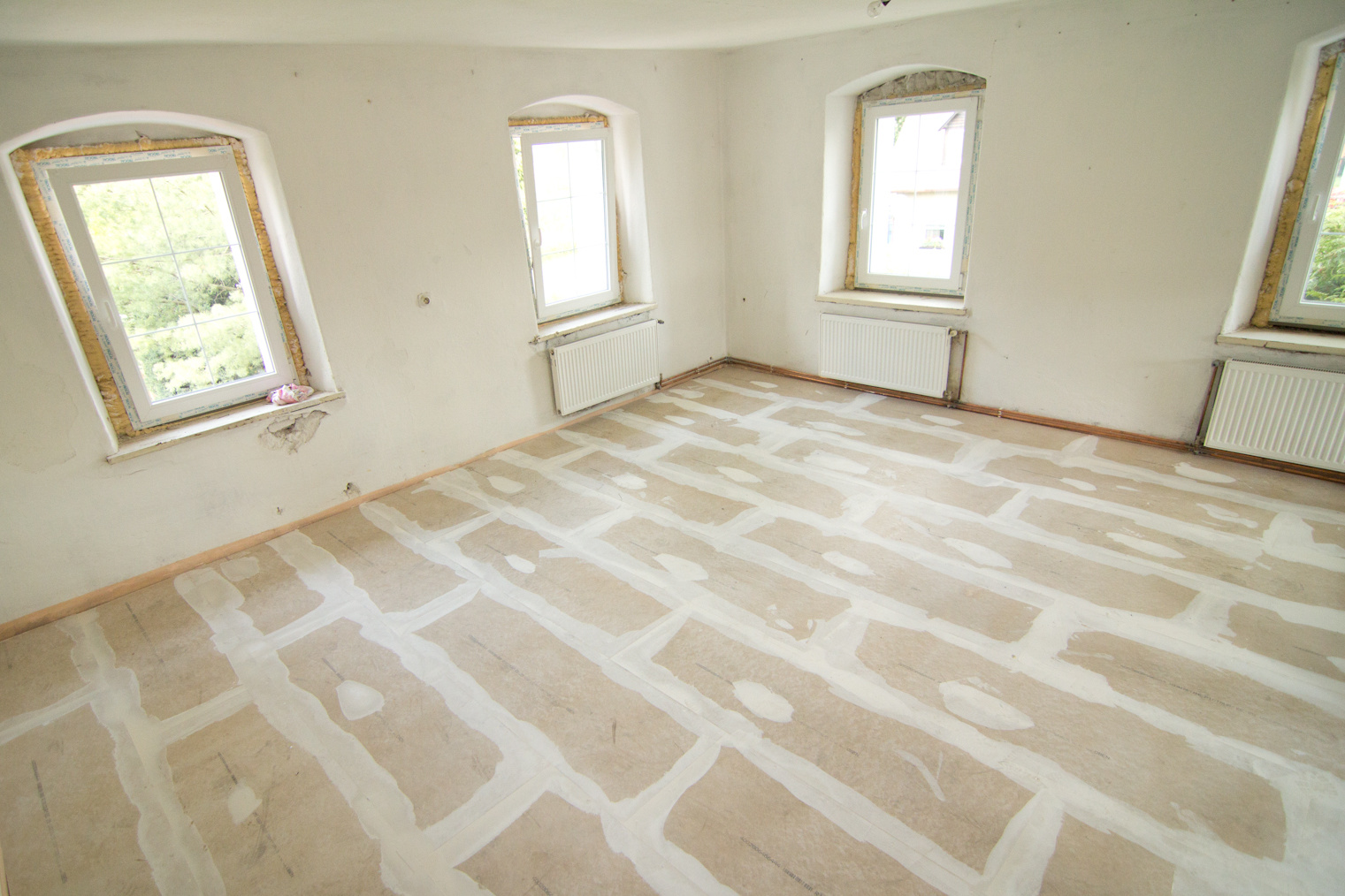

  5. Výběr podlahových desek: Pro zaklopení lze použít minimálně 25milimetrové OSB desky, sádrovláknité, sádrokartonové, cementotřískové nebo jiné desky, které se pokládají a spojují podle doporučení výrobce.
Kontrolní přeměření
Kontrolní přeměření
Zpracování podsypu z Liaporu
Hotová suchá podlaha s vytmelenými spárami připravená pro finální nášlapnou vrstvu
