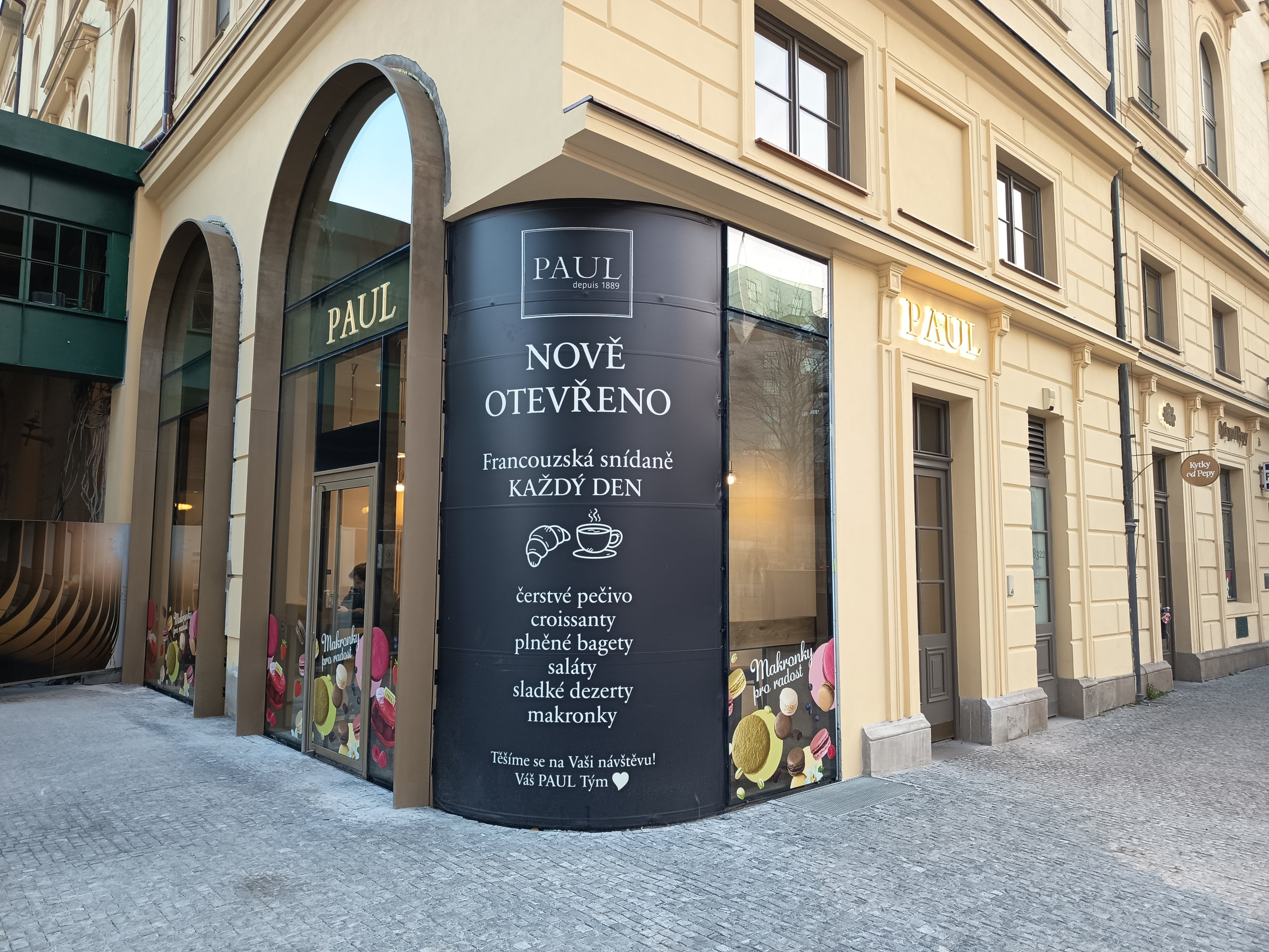

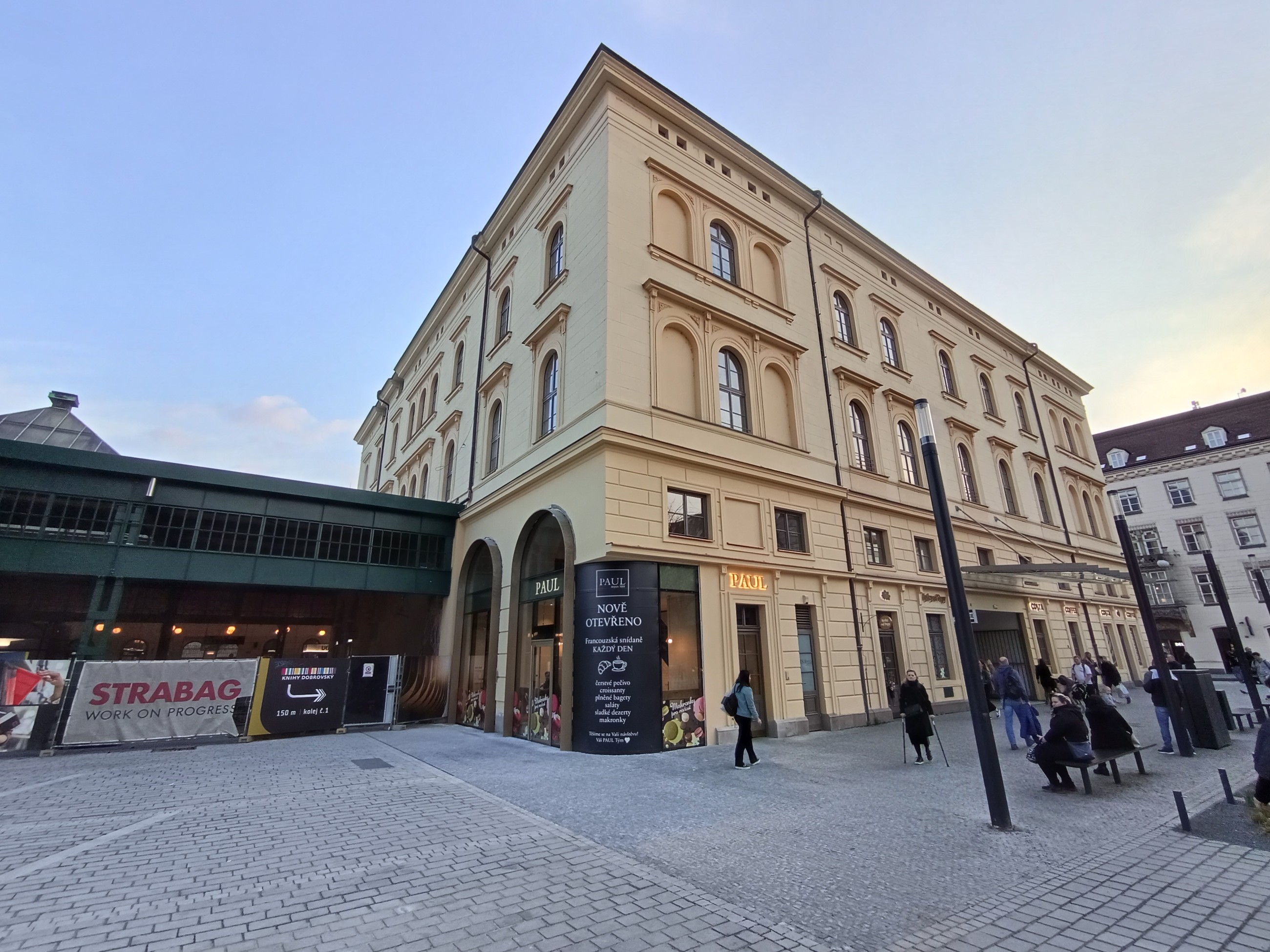

U nově otevřeného obchodu na náměstí, v rohu budovy s obloukovou vnější stěnou musel stavitel vyřešit funkční a estetické odvodnění fasády. Malý stavební detail, ale pro ochranu fasády důležitý.

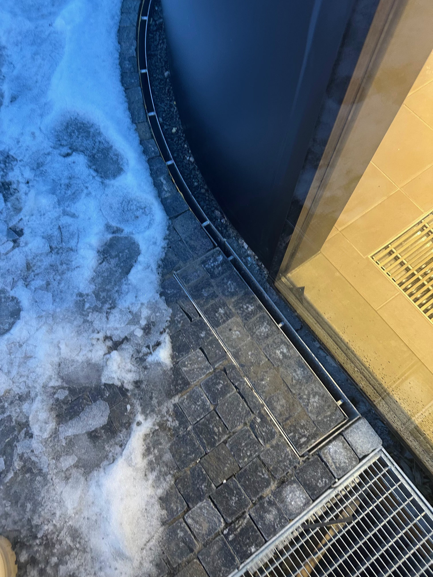

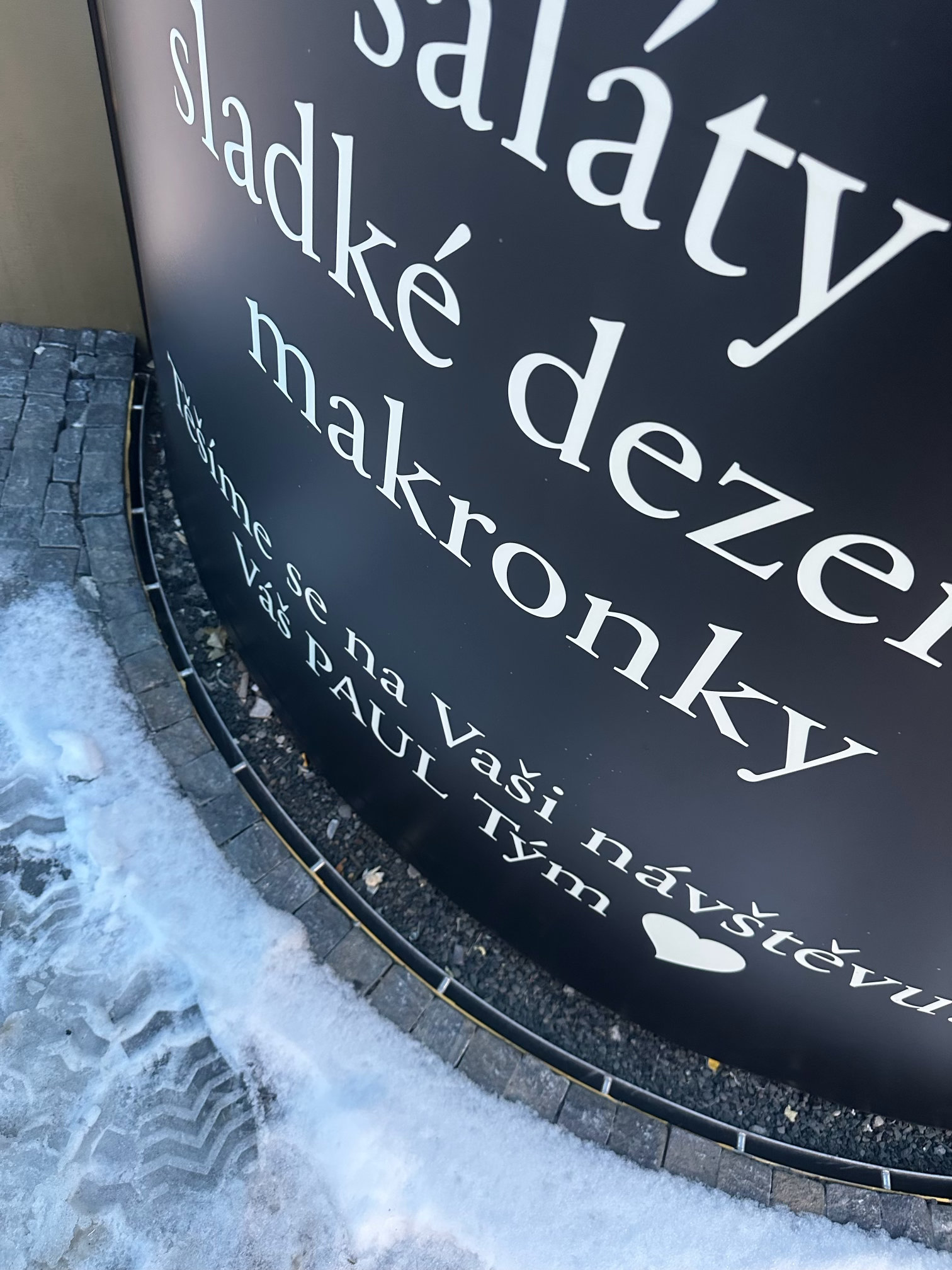

Řešením bylo zvolit diskrétní štěrbinové nerezové řešení MEA Topslot, které bylo možné tvarově přizpůsobit oblouku. Výsledkem je subtilní linie, která respektuje geometrii budovy a zároveň účinně zachytává dešťovou vodu podél celé fasády.
Princip tohoto systému spočívá v tom, že na povrchu je viditelná pouze úzká nerezová nebo pozinkovaná štěrbina, zatímco pod dlažbou je umístěn plnohodnotný žlab s dostatečnou hydraulickou kapacitou.
Ing. Jan Ochec, jednatel MEA Water Management komentuje: „Odvodnění tak zůstává téměř neviditelné, aniž by docházelo ke kompromisům ve funkčnosti.“
MEA obloukový žlab TSH
Skrytý čisticí box
Kontrolní a čisticí box byl osazen stejnou dlažbou, jako celé náměstí. Zůstala tak patrná jen jemná nerezová linie. Architektonický výraz prostoru tak zůstal čistý a ničím nerušený.

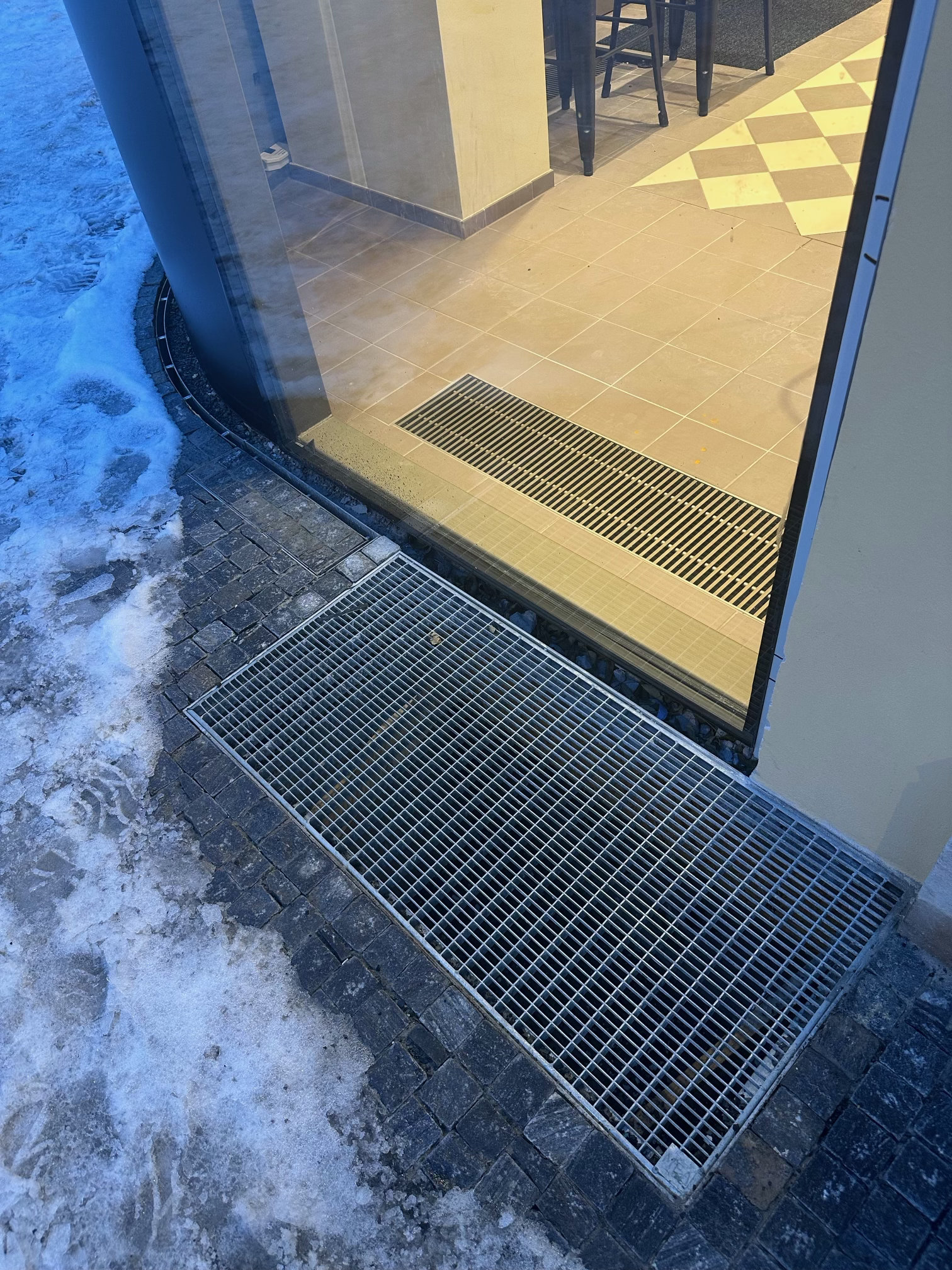

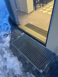

Rohožka, která umí odvést dešťovou vodu
Pro provozovnu je důležité také vyřešení vstupu chodců. Stavitel položil venkovní čisticí rohož s vanou z polymerického betonu systému MEAGARD před vstup. Nakupující tak nebudou zanášet do interiéru vodu ani nečistoty.
Volitelné typy rohoží lze přizpůsobit intenzitě provozu i architektonickému záměru. V tomto případě byl zvolen ocelový pozinkovaný mřížkový rošt, který poskytuje vysokou mechanickou odolnost a dlouhou životnost při zachování estetické neutrality.
