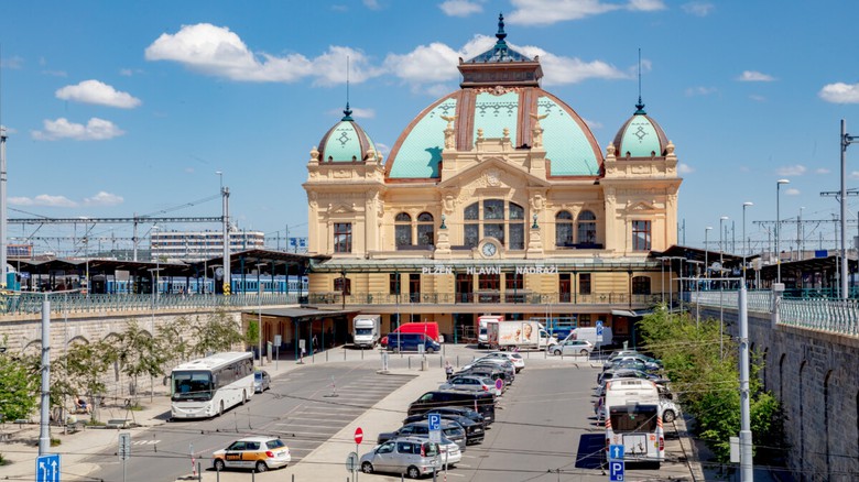

Památkově chráněná výpravní budova plzeňského hlavního nádraží prošla rozsáhlou rekonstrukcí. Kompletně byla obnovena střecha, fasáda a proběhla úprava vnitřních prostor.
Zdroj: soutěž Stavba roku 2025, MEA Water Management
Rekonstrukce zásadním způsobem zlepšila podmínky pro cestující. Prostory jsou nyní pohodlnější a splňují moderní standardy bezpečnosti. Stanice je plně přístupná osobám s omezenou schopností pohybu. Tato stanice je z hlediska denního obratu cestujících sedmou nejfrekventovanější v ČR.

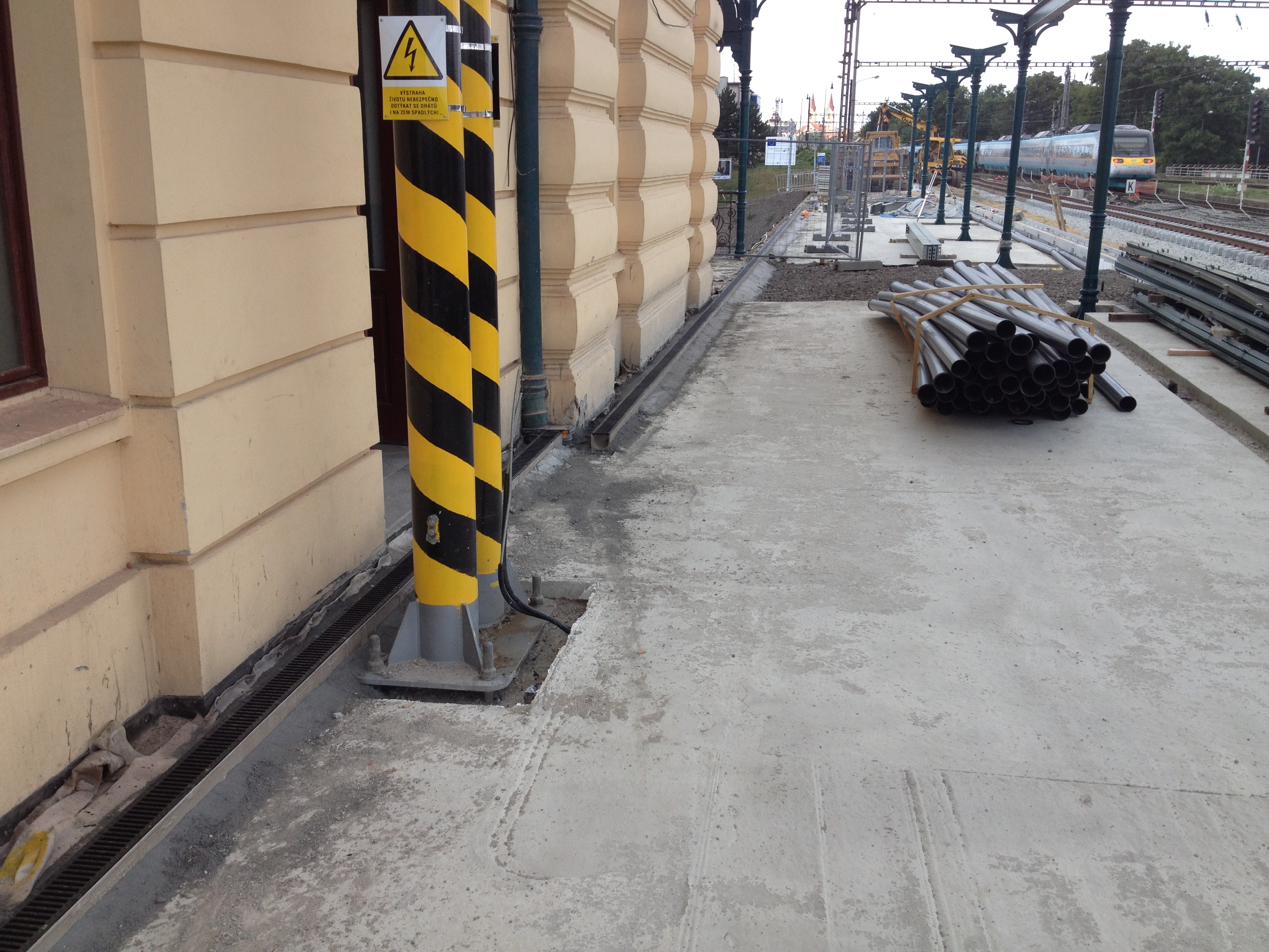

Žlaby MEADRAIN EN 1000Žlaby MEADRAIN EN 1000

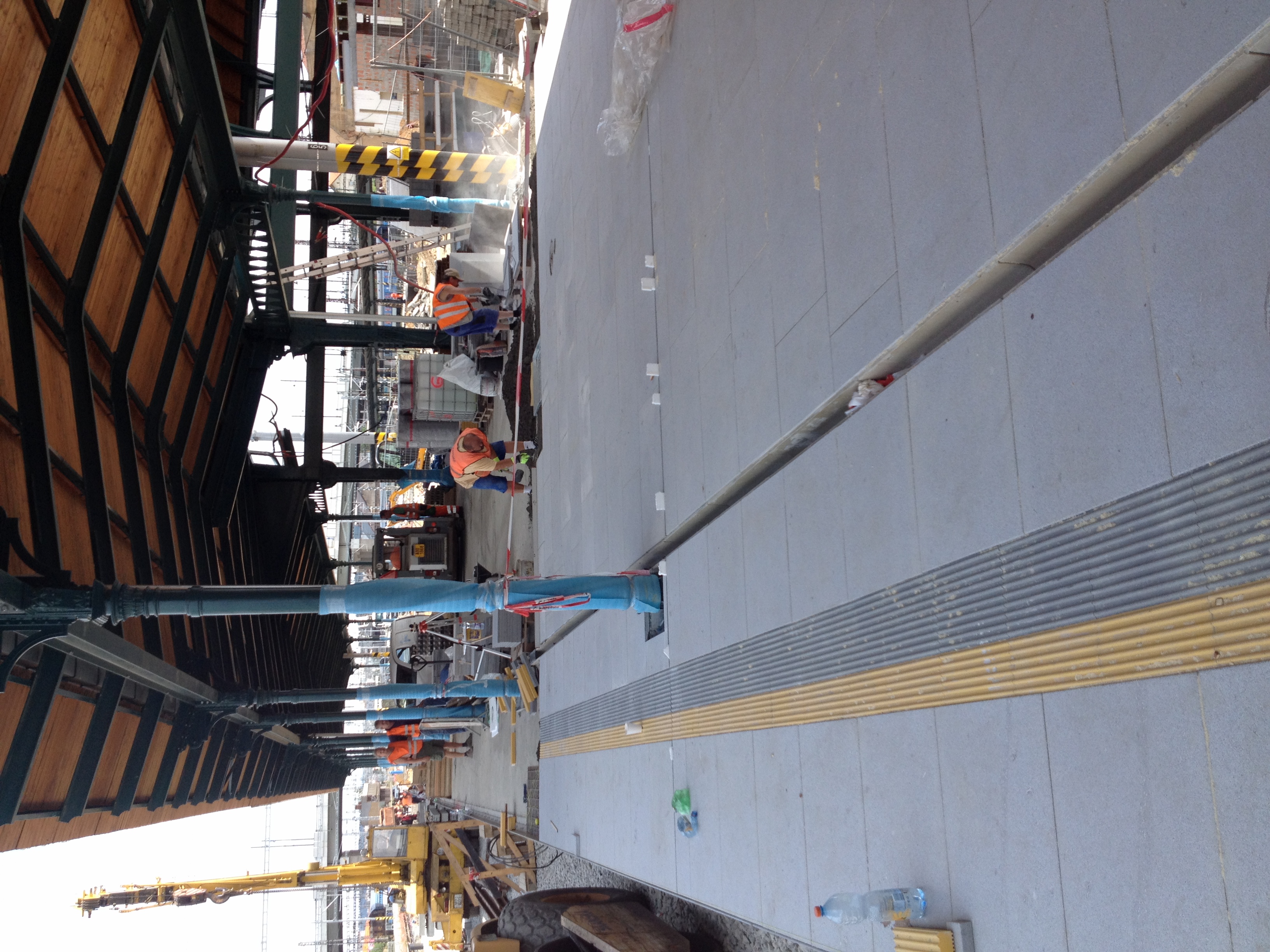

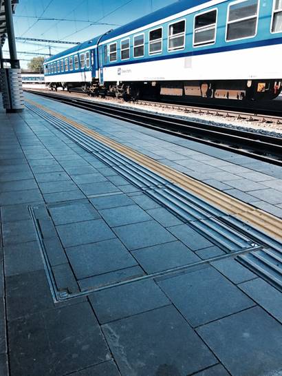

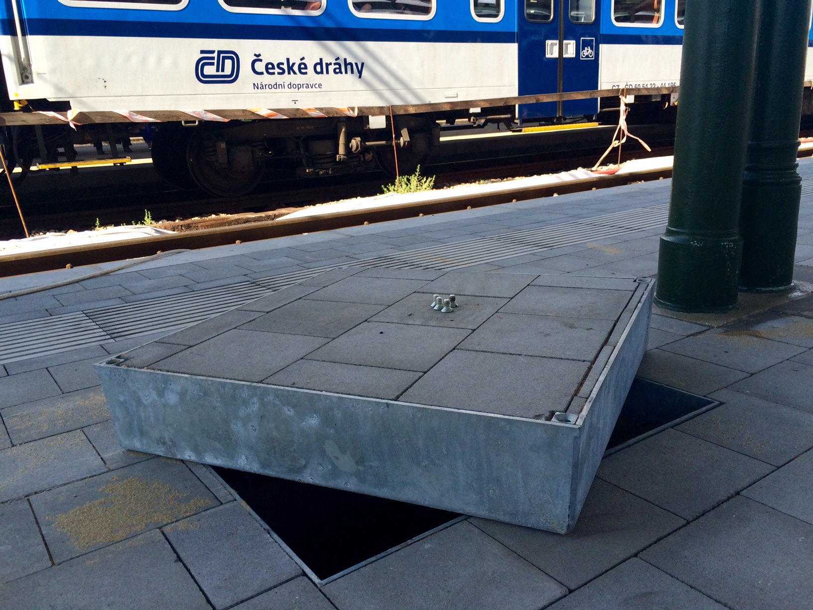

MEA dodávala svoje produkty pro předchozí rekonstrukci již před cca 10 lety. Tehdy byly pro odvodnění nástupišť použity polymerbetonové žlaby TL 1000 v celkové délce 268 metrů. Instalovaly se přímo do kamenné dlažby a doplnily litinovými můstkovými rošty, aby ladily s historickým charakterem celé stavby. Součástí řešení byly také ocelové žárově pozinkované poklopy XP 400 a SF, které zajišťovaly bezpečné zakrytí instalačních šachet.

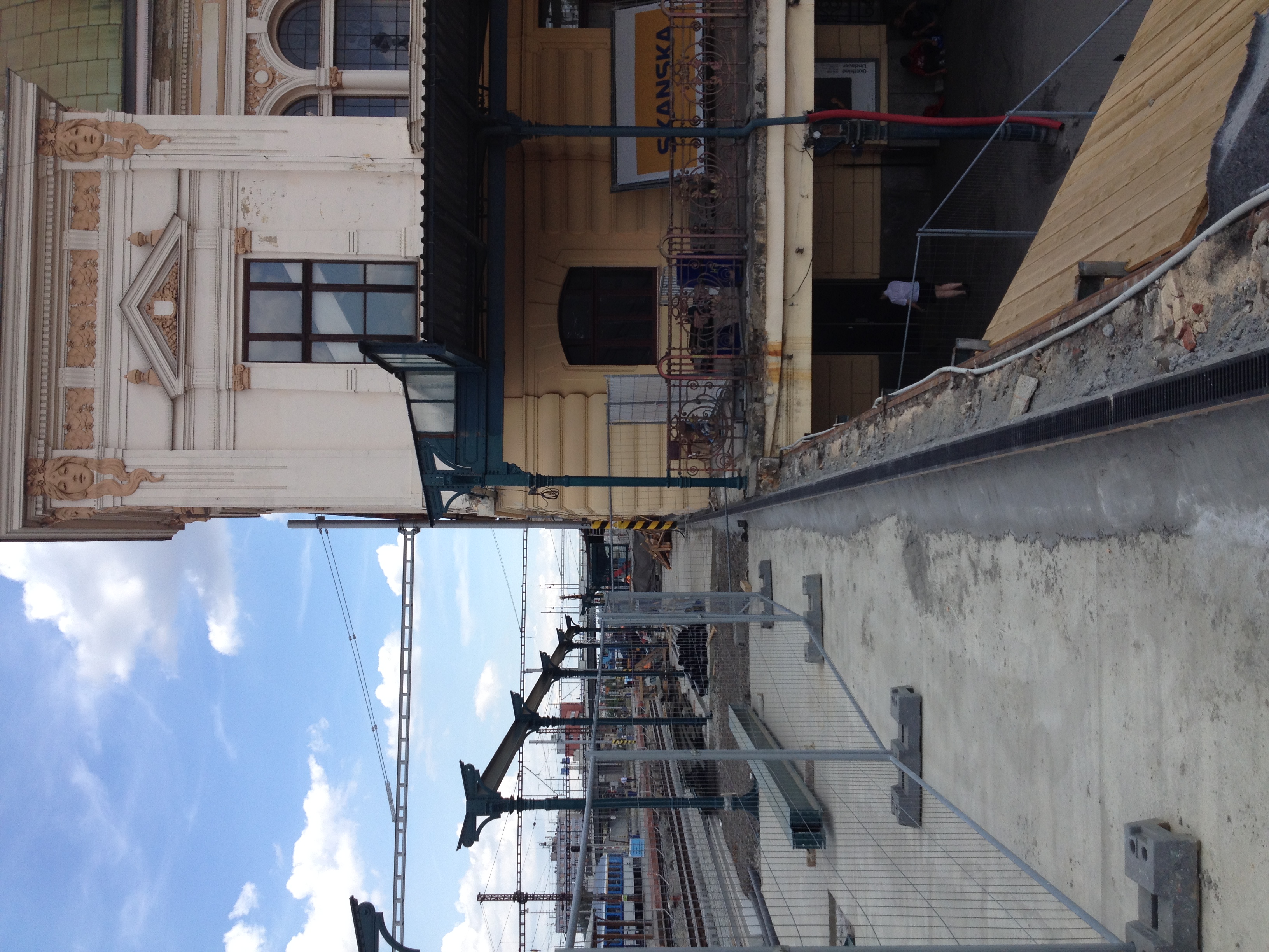

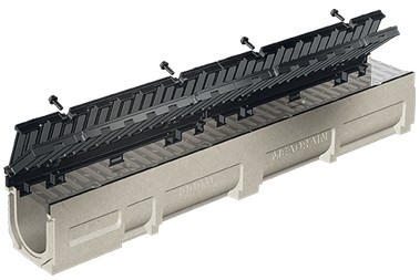

Žlaby MEADRAIN z polymerického betonu jsou navrženy pro velmi vysoké zatížení až do třídy F900 kN. Kombinují vysokou odolnost s nízkou hmotností a díky integrované litinové hraně jsou vhodné pro intenzivně namáhané prostory.
Projekční tým MEA pro odvodnění ploch doporučil tyto žlaby v klasické výšce 150 mm, ale také se sníženou výškou 80 mm.
Polymerbetonový materiál je mrazuodolný, nenasákavý a téměř bezúdržbový. Spádované dno podporuje plynulý odtok vody. Široká nabídka roštů umožňuje přizpůsobení konkrétním požadavkům jednotlivých částí stavby.
