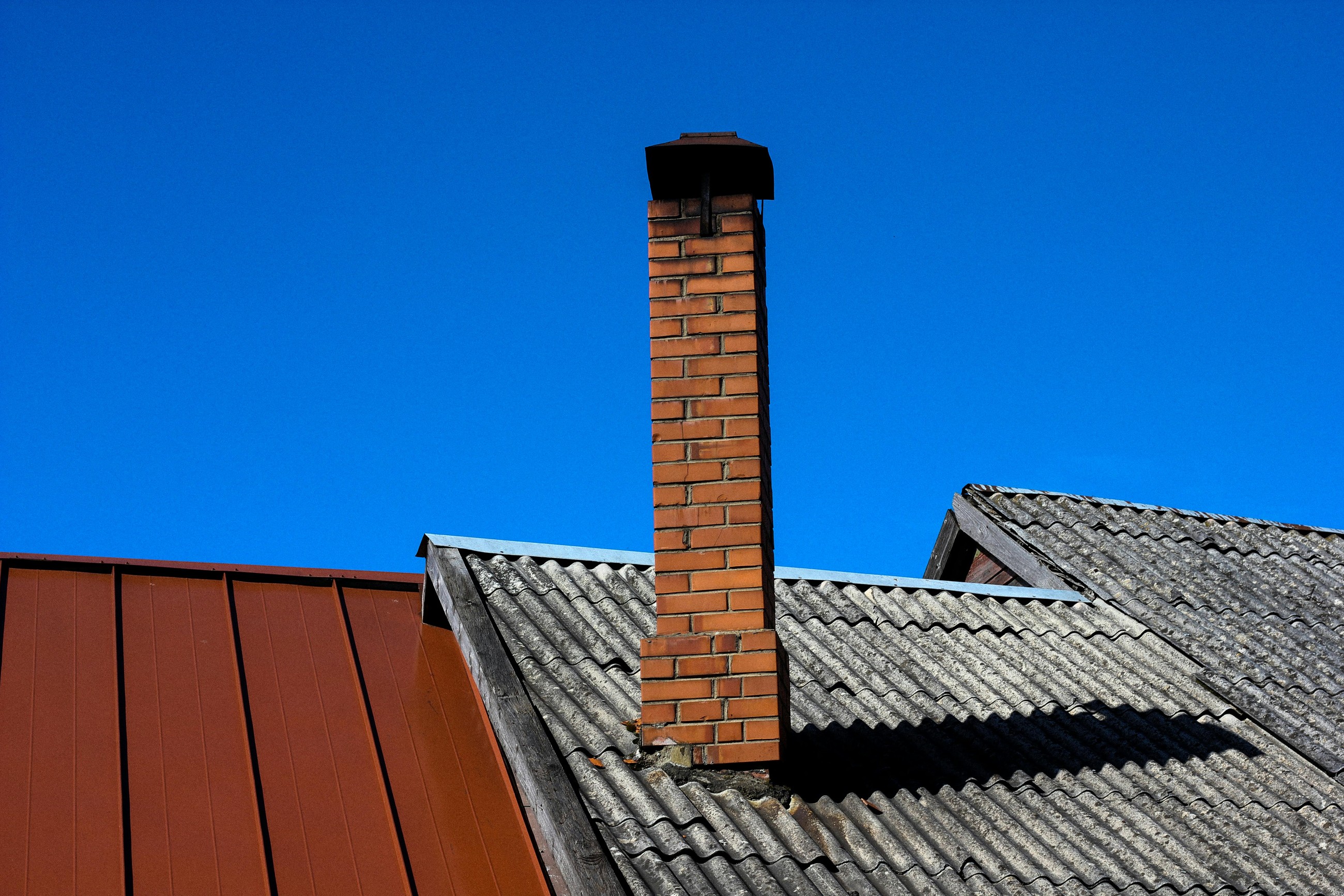

Pojem „provedení“ se v případě znění odst. 1 písm. d) přílohy č. 1 stavebního zákona vztahuje k výsledku provedené údržby nikoli k vlastnímu průběhu provádění údržby a z tohoto pohledu by pak i údržba měla být hodnocena. Pod pojmem údržby lze vnímat například nahrazování stavebního výrobku obsahujícího azbest (příkladem může být azbestová střešní krytina) za obdobný výrobek bez azbestu. Pokud při pouhé výměně v rámci udržovacích prací, které svým charakterem naplní znění odst. 1 písm. d) přílohy č. 1 stavebního zákona nedochází k odstraňovaní stavby, pak není vyžadováno ani povolení odstranění stavby podle § 247 odst. 1 stavebního zákona.
