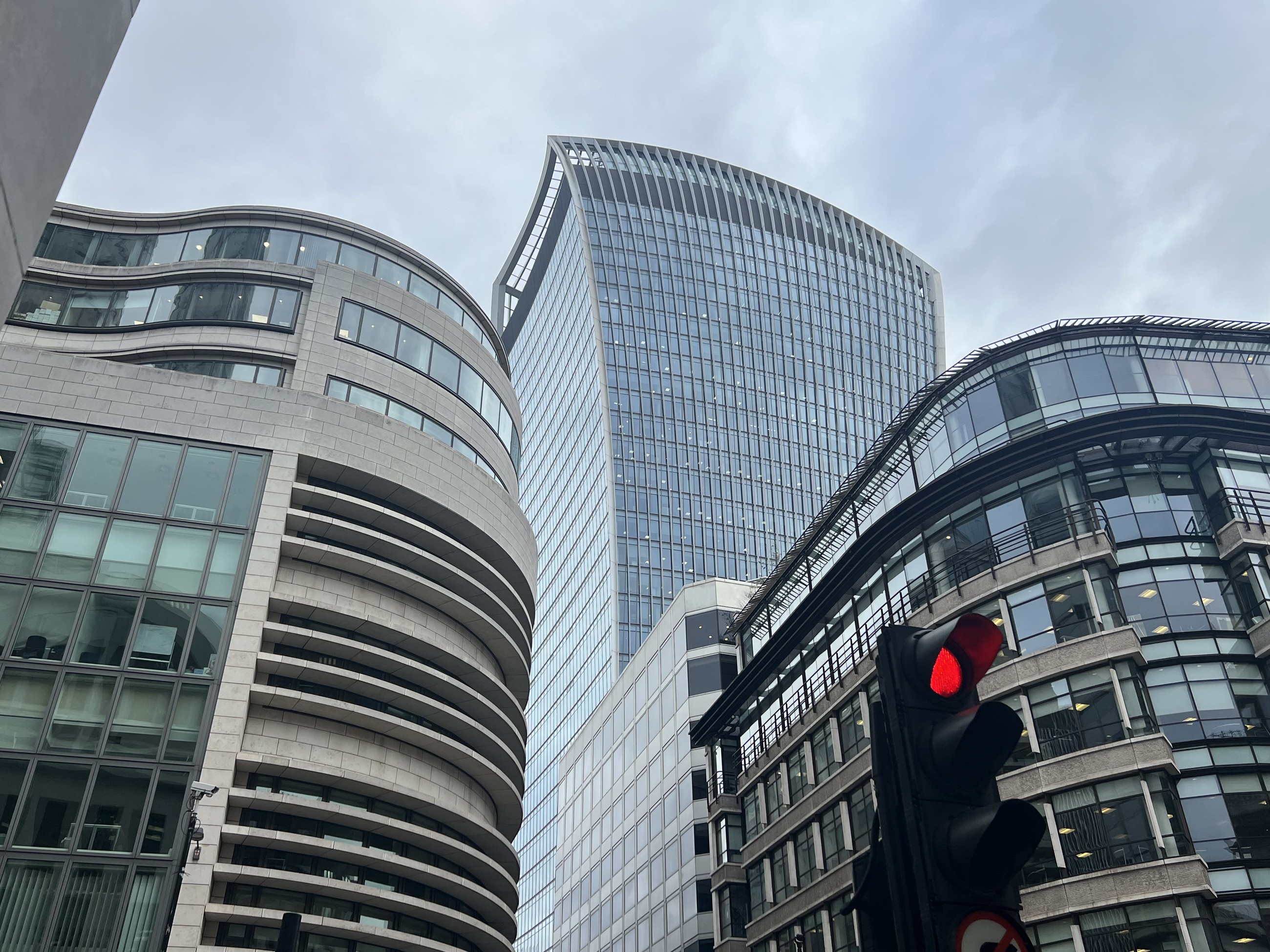

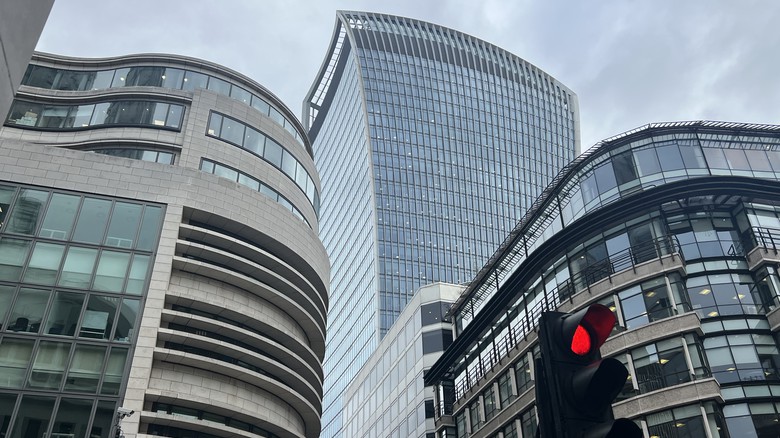

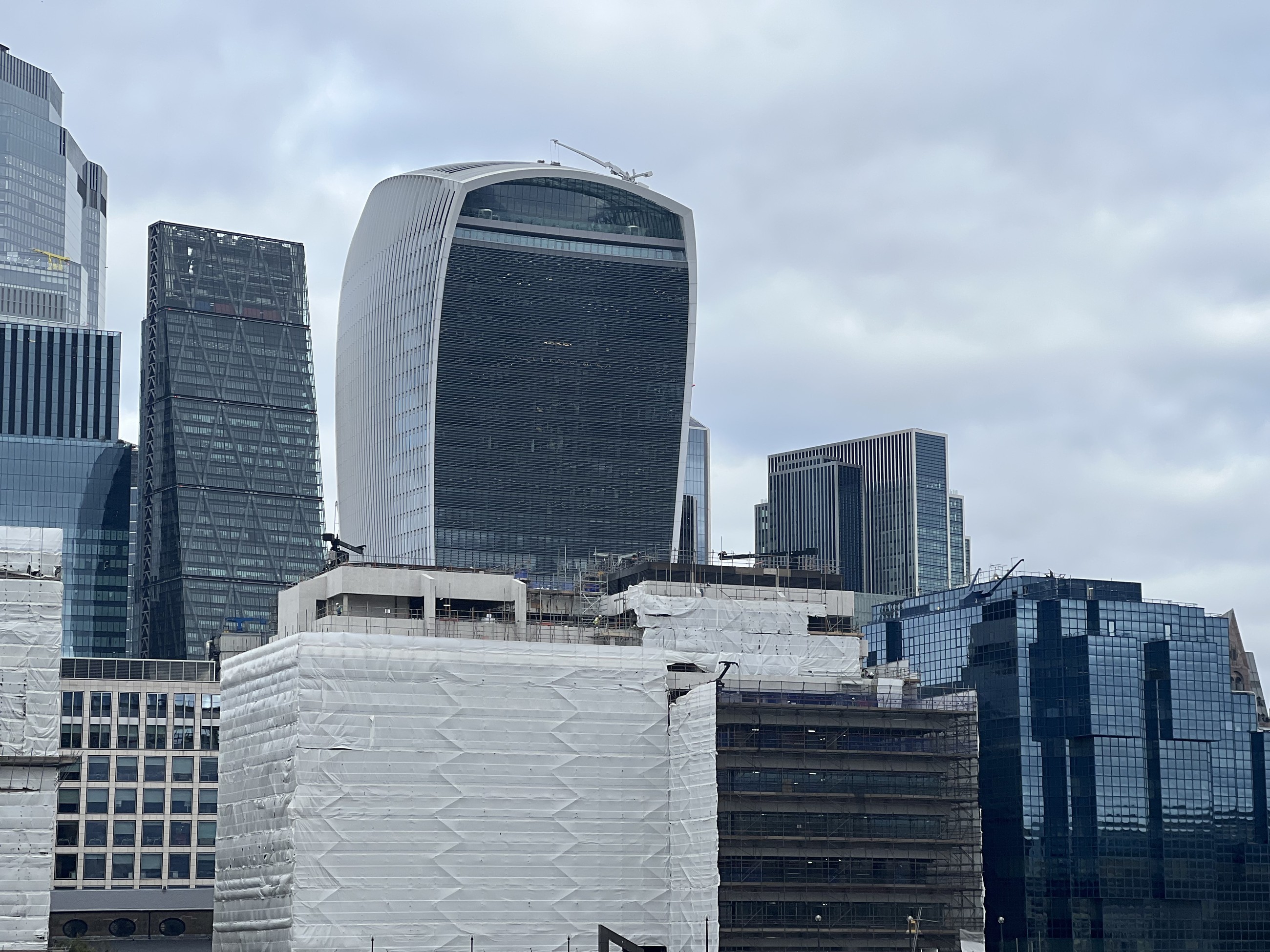

Budova 20 Fenchurch Street, známá pod přezdívkou Walkie-Talkie, patří mezi nejvýraznější příklady moderní londýnské architektury. Navrhl ji renomovaný architekt Rafael Viñoly, dokončena byla v roce 2014 a okamžitě se stala dominantou City of London díky svému charakteristickému, obráceně kónickému tvaru. Zatímco z hlediska vizuální identity budovy byl návrh úspěšný, z pohledu stavební fyziky se Walkie-Talkie stala učebnicovým příkladem selhání ve správném řízení slunečního záření na skleněných fasádách.
Již krátce po otevření se ukázalo, že zakřivená jižní a jihovýchodní fasáda funguje jako konkávní zrcadlo, které koncentruje sluneční paprsky do úzkého pásu na úrovni ulice (Eastcheap). Měřením se prokázalo, že teplota v tzv. „hot-spotu“ dosahovala až 70 °C, což způsobovalo deformace plastových částí automobilů, poškození nátěrů i tepelné namáhání výloh přilehlých obchodů. Kombinace vysoké odrazivosti (až nad 500 cd/m² pro 44 dní v roce) skleněného pláště a konvexní geometrie horizontálních lamel vytvořila optický efekt připomínající sluneční pec. Tento jev byl mediálně označován jako death ray phenomenon – „paprsek smrti“.

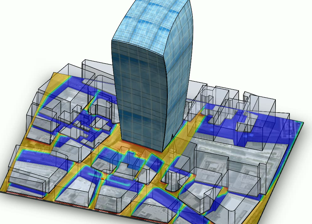

Svoji roli sehrály i nedostatečné simulace vlivu slunečního záření během projektové přípravy. V době návrhu byly výpočetní modely denního světla zaměřeny především na optimalizaci osvětlení interiéru, nikoli na predikci chování odraženého světla v městském prostoru. Výsledkem tak byla situace, kdy architektonický koncept, původně zamýšlený jako elegantní a lehký, začal nečekaně působit jako parabolické zrcadlo koncentrující energii slunce přímo do veřejného prostoru.

Případ Walkie-Talkie vyvolal v architektonické a inženýrské komunitě zásadní diskusi o „solární odpovědnosti“ budov. Moderní výškové objekty s velkým podílem skla dnes běžně podléhají simulacím odrazivosti a městským solárním auditům, které zohledňují:
  • dopad odraženého světla na okolní zástavbu,
  • riziko oslnění pro chodce a řidiče,
  • tepelné namáhání veřejného prostoru,
  • sezónní proměny úhlů dopadu slunce.
Technologický pokrok (např. parametrické modelování a simulace pomocí ray tracingu) umožňuje dnes tyto jevy předvídat již ve fázi konceptu.
