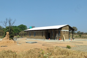

V Zambijském Kashitu byla letos dokončena výstavba nové budovy určené pro včelařský workshop. Objekt bude sloužit jako zázemí pro zpracování medu, jehož produkce v místní komunitě dosahuje přibližně deseti tun ročně. Dosud však chybělo odpovídající místo, kde by bylo možné tuto surovinu zpracovávat.
Stavba navazuje na dřívější projekty a využívá osvědčenou konstrukční metodu. Hlavní nosný prvek tvoří nepálené cihly stabilizované cementem, betonové základy a střecha z dřevěných vazníků s trapézovým plechem.
Součástí letošní stavby jsou i nové prvky, které zvyšují funkčnost i komfort budovy. Do střešní konstrukce byly začleněny světlíky, které přivádějí do interiéru více denního světla a omezují tak potřebu umělého osvětlení. Další inovací jsou hliněné destičky umístěné nad prkenným záklopem. Ty zlepšují tepelnou akumulaci, zabraňují přehřívání během horkých období a současně tlumí hluk způsobený deštěm.
Nová dílna tak místní komunitě zajistí praktické zázemí pro zpracování medu a zároveň představuje krok k udržitelnějšímu a komfortnějšímu stavebnímu řešení.
