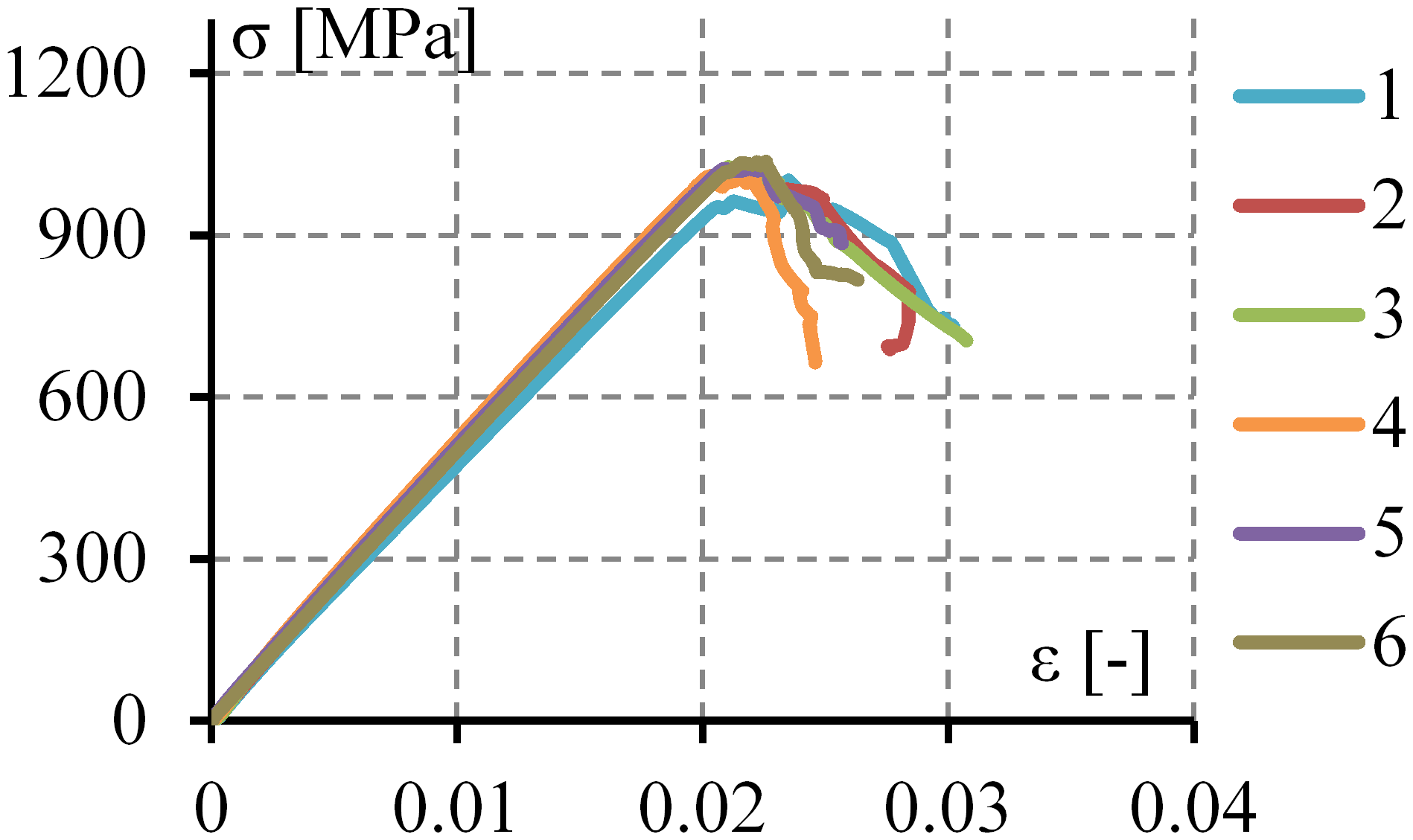

Kompozitní výztuž je anizotropní materiál složený z vláken a polymerní matrice. Vlákna (skleněná, uhlíková, čedičová apod.) určují vlastnosti v podélném směru a ovlivňují primárně únosnost a tuhost výsledného produktu. Polymerní matrice (polyesterové, epoxidové, vinylesterové pryskyřice apod.), která zajišťuje celistvost a výsledný tvar produktu, má za úkol především přenášet napětí z betonu do vláken a chránit je před agresivitou okolního prostředí. Matrice zcela zásadně ovlivňuje vlastnosti kompozitu ve směru kolmém na vlákna. Výsledné vlastnosti FRP výztuže, jako je vysoká pevnost v tahu, odolnost proti korozi a nízká hmotnost, tedy závisí na typu použitých vláken, matrice a způsobu výroby (nejčastěji pultruze). Požadavky na minimální mechanické a materiálové vlastnosti FRP výztuže využitelné pro návrh dle [1], včetně doporučených způsobů namáhání, jsou popsány v příloze R normy [1].
Obr. 1: Pracovní diagram kompozitní výztuže, příklad výstupu z reálné zatěžovací tahové zkoušky
Charakteristickým rysem FRP výztuže je lineární pracovní diagram bez plastické větve, viz Obr. 1. Materiál po překročení mezní tahové pevnosti selhává náhle, bez předchozího varování v podobě plastické deformace. Důležité je také zohlednit proměnné vlastnosti kompozitní výztuže v čase a jejich vliv na odezvu konstrukce. Dlouhodobě působící konstantní zatížení může způsobit postupný nárůst deformací (tzv. creep výztuže), což může vést k náhlému selhání konstrukce, i když aktuálně působící zatížení je nižší než krátkodobá pevnost výztuže. Při návrhu je tedy nezbytné uvážit takovou maximální působící hladinu zatížení, aby nedošlo k selhání FRP výztuže dříve, než je dosaženo plánovaného konce životnosti konstrukce. V neposlední řadě je důležité brát v úvahu prostředí, ve kterém je výztuž umístěna.

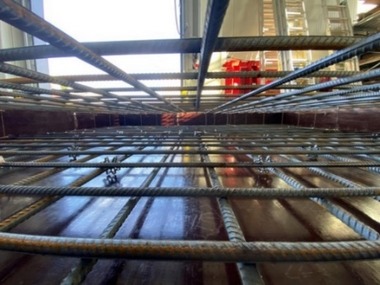

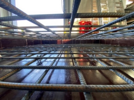

Experimentální část studie, jejímž cílem bylo porovnat odezvu desek s různým typem výztuže (standardní betonářská výztuž, FRP výztuž) a stanovit vliv smykového vyztužení na únosnost desky v protlačení (viz Obr. 2 až Obr. 5), zahrnovala čtyři zkušební vzorky betonových desek o rozměrech 2000 × 2000 × 200 mm z betonu třídy C20/25. Při návrhu vyztužení vzorků byla vždy zachována shodná plocha podélné výztuže (Ø 10 mm po 100 mm v obou směrech u spodního i horního povrchu). Zatěžovací plocha uprostřed desky měla rozměry 200 × 200 mm. Byly připraveny následující zkušební vzorky pro ověření predikce dostupných návrhových vztahů:
  • OCEL – referenční vzorek pro věření odezvy při protlačení desky s podélnou betonářskou výztuží (viz Obr. 2);

Obr. 2: OCEL
Obr. 2: OCEL

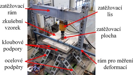

Po dosažení 28denní pevnosti betonu byly provedeny krátkodobé zatěžovací zkoušky vzorků. Pro tento účel byl sestaven zkušební rám (Obr. 6) zahrnující příčník s hydraulickým lisem (max. síla 1 MN, výsuv 100 mm) a ocelové nosníky s bodovými kloubovými podporami (Obr. 7), které umožňovaly volné pootočení ve všech směrech. Mezi hlavici lisu a ocelovou zatěžovací desku byl vložen kloub, a to z důvodu zajištění rovnoměrného roznosu zatížení na ploše 200 × 200 mm uprostřed desky. Zatěžování probíhalo monotonicky konstantní deformační rychlostí 4 mm/min. Pro měření deformací horního povrchu desky byl využit samostatný rám s osazenými indukčnostními snímači dráhy. Přetvoření výztuže bylo sledováno odporovými tenzometry na středních podélných prutech ve směrech X a Y, dále byly použity tenzometry pro měření přetvoření na povrchu betonu a inklinometry pro sledování náklonu desky.
Obr. 6: Zkušební sestava
Obr. 7: Detail podpory

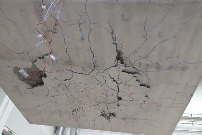

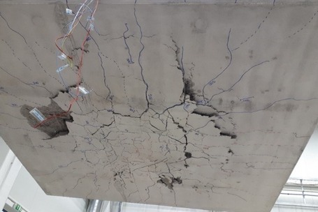

Ve všech případech došlo k požadovanému porušení desky protlačením. Na tažené straně vznikl charakteristický obvod porušení, viz Obr. 8, zatímco na tlačené straně se trhliny před porušením nevytvořily (Obr. 9). Chování desky odpovídalo očekávání – ze závislosti posunu (měřeno snímači dráhy) na síle (rostoucí zatížení uprostřed desky), viz (Obr. 10), je patrné nadzvedávání rohů: snímač w1, umístěný uprostřed desky, zaznamenal deformaci opačného směru než snímač w6 umístěný v rohu desky. Na základě porovnání záznamů ze snímače w1 lze konstatovat, že všechny desky měly na počátku obdobnou směrnici. Toto pozorování odpovídá fázi zatěžování, kdy únosnost vzorku určuje především beton. První změna směrnice (u varianty OCEL přibližně při 250 kN, u FRP mezi 100–200 kN) signalizovala vznik trhlin. U ocelové varianty nastala další změna směrnice kolem 500 kN, kdy ohybová výztuž překročila mez kluzu a došlo tak k dalšímu změkčení vzorku. U desek s FRP výztuží tato další změna v tuhosti nenastala, a to z důvodu absence plastické větve pracovního diagramu výztuže. Nejvyšší únosnosti i tuhosti (jak je patrno ze závislosti posunu na síle, viz Obr. 10) dosáhla varianta s ocelovou výztuží (515,36 kN). U desky s podélnou FRP výztuží (bez smykové výztuže) došlo k porušení při 353,75 kN. Přidání FRP třmínků zvýšilo únosnost: u vzorku „FRP – U90° třmínky“ na 396,17 kN a u „FRP – 45° třmínky“ na 445,63 kN. Pozorování je v souladu s výsledky studií [3] a [4], kde bylo zjištěno, že FRP třmínky zvyšují únosnost proti protlačení.
Obr. 8: Porušení na taženém povrchu desky, varianta: FRP – U90° třmínky
Obr. 9: Porušení na tlačeném povrchu desky varianta: OCEL
