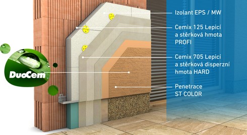

Omítka je vhodná na všechny typy zateplovacích systémů. Schéma: Vysoce mechanicky odolný zateplovací systém Cemixtherm HARD, který disponuje Evropským technickým posouzením.
