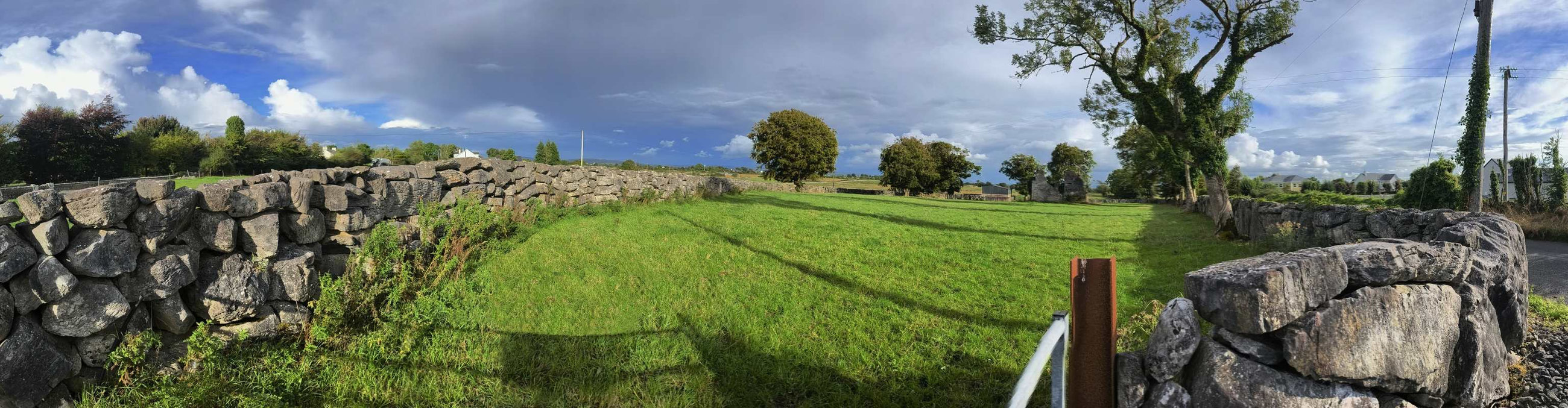

Kamenné zdi jsou průvodcem i němým svědkem lidstva od jeho prvopočátku. V Irsku se dostáváme historicky až do období neolitu, tedy mladší době kamenné. První zídky se datují do období 3 800 let př.n.l. Příkladem jsou zídky v hrabství Mayo, s ohraničením polí stáří okolo 5 800 let.

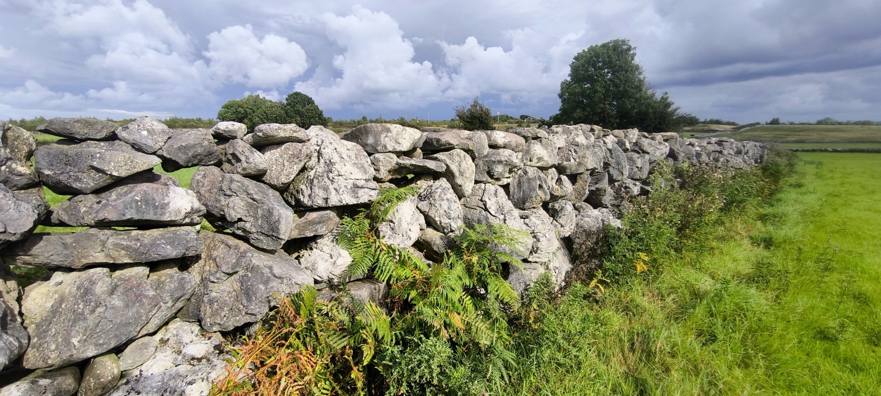

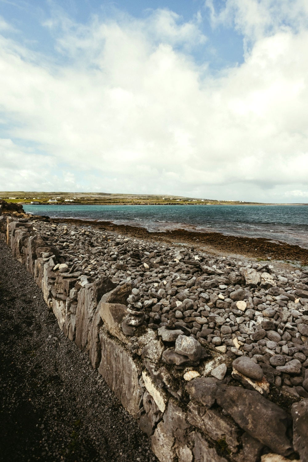

Zídky z karbonového vápence – oblast Galway. Foto: Petr Brandejský

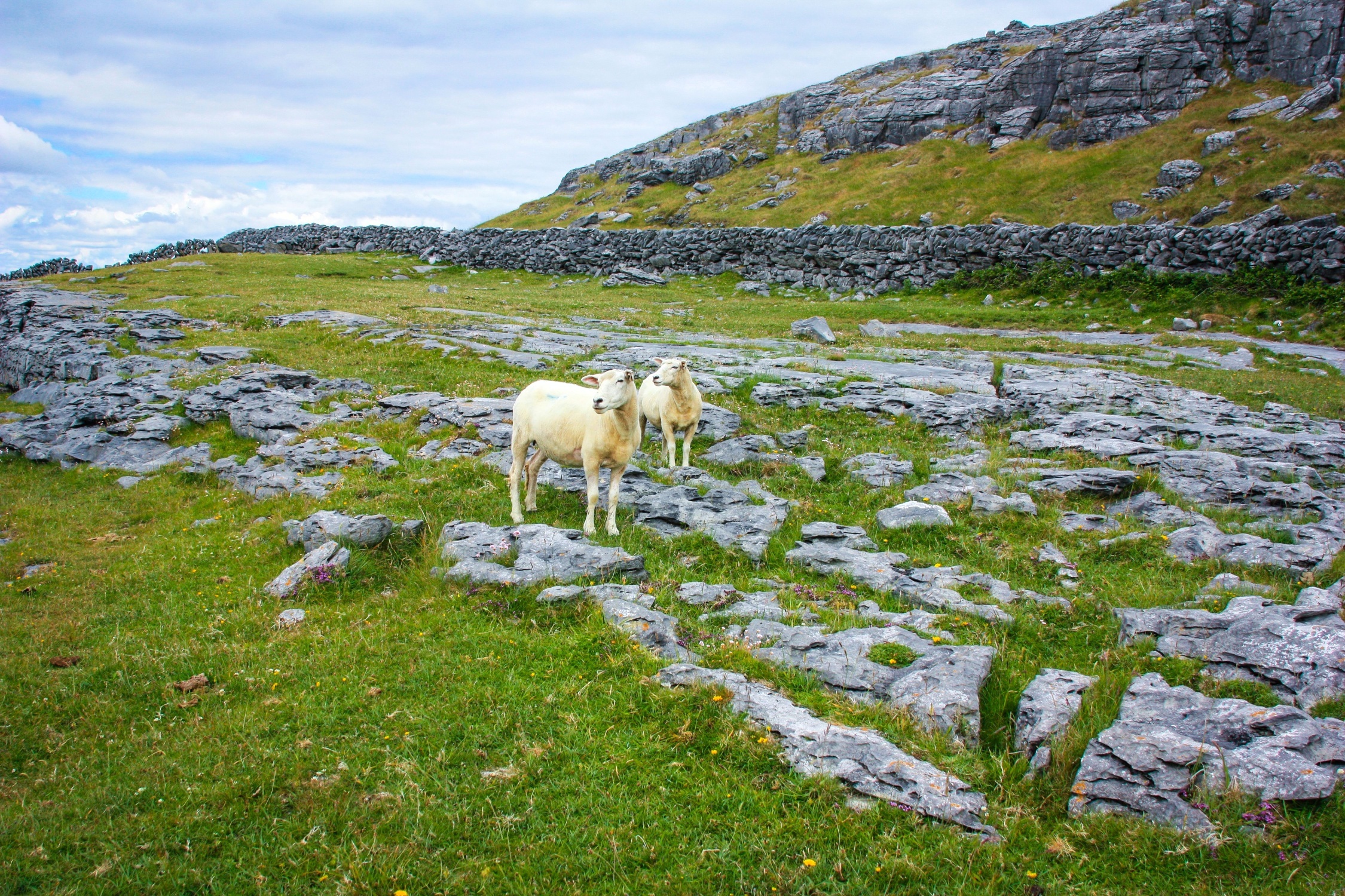

Pastviny na skále. Zdroj: Pexels
Pastviny na skále

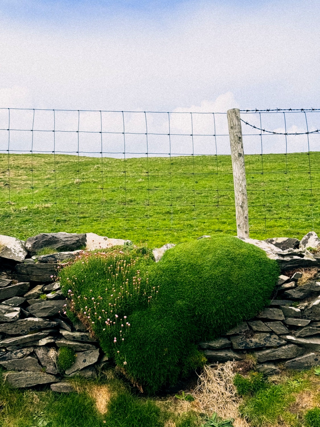

Zídka prorostlá mechem. Zdroj: Pexels

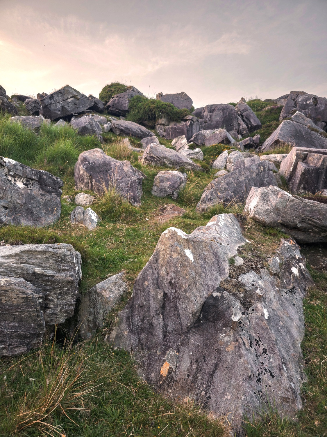

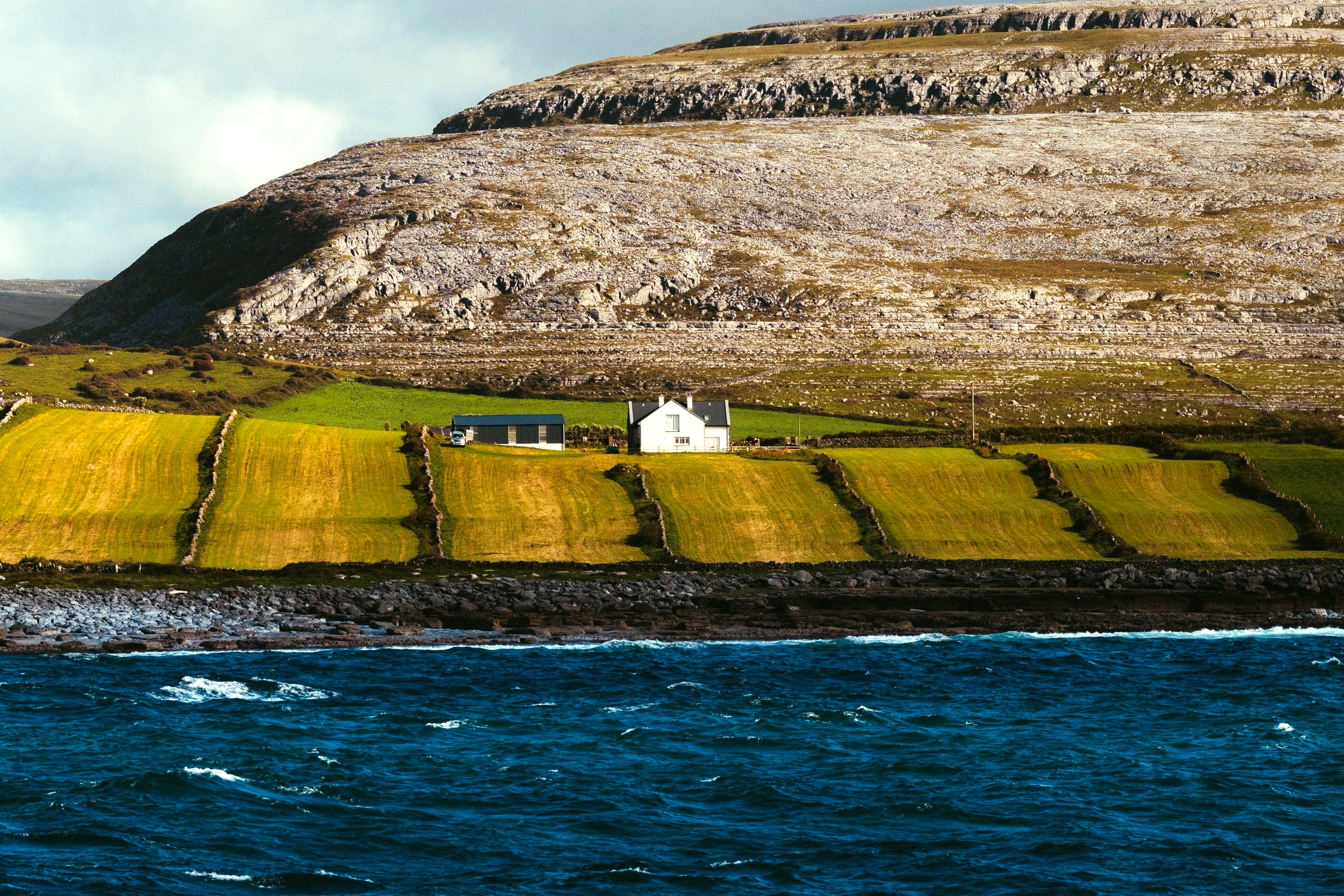

Moherské útesy, region Burren. Zdroj: Pexels

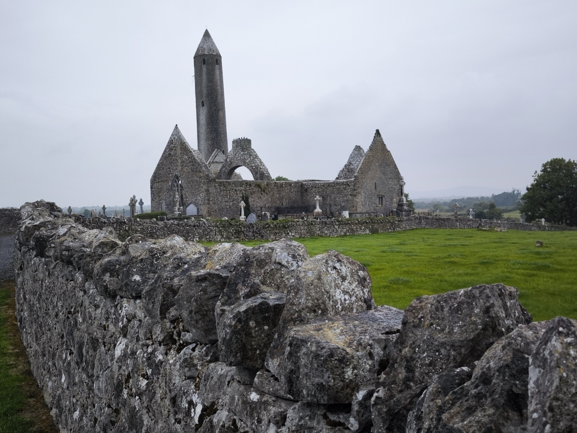

Klášterní komplex Kilmacduagh. Foto: Petr Brandejský

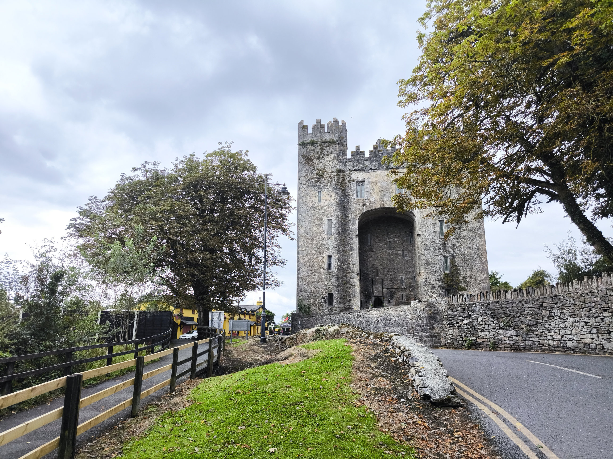

Bunratty Castle v hrabství Clare. Foto: Petr Brandejský

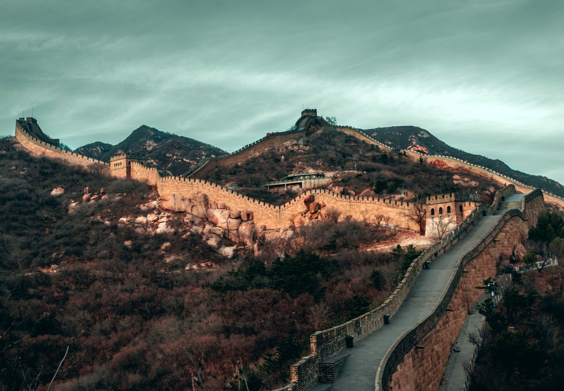

Hraniční bariéry: sloužily k ochraně celých říší a kontrole pohybu osob. Nejslavnějšími takové příklady jsou Velká čínská zeď nebo Hadriánův val v Británii.

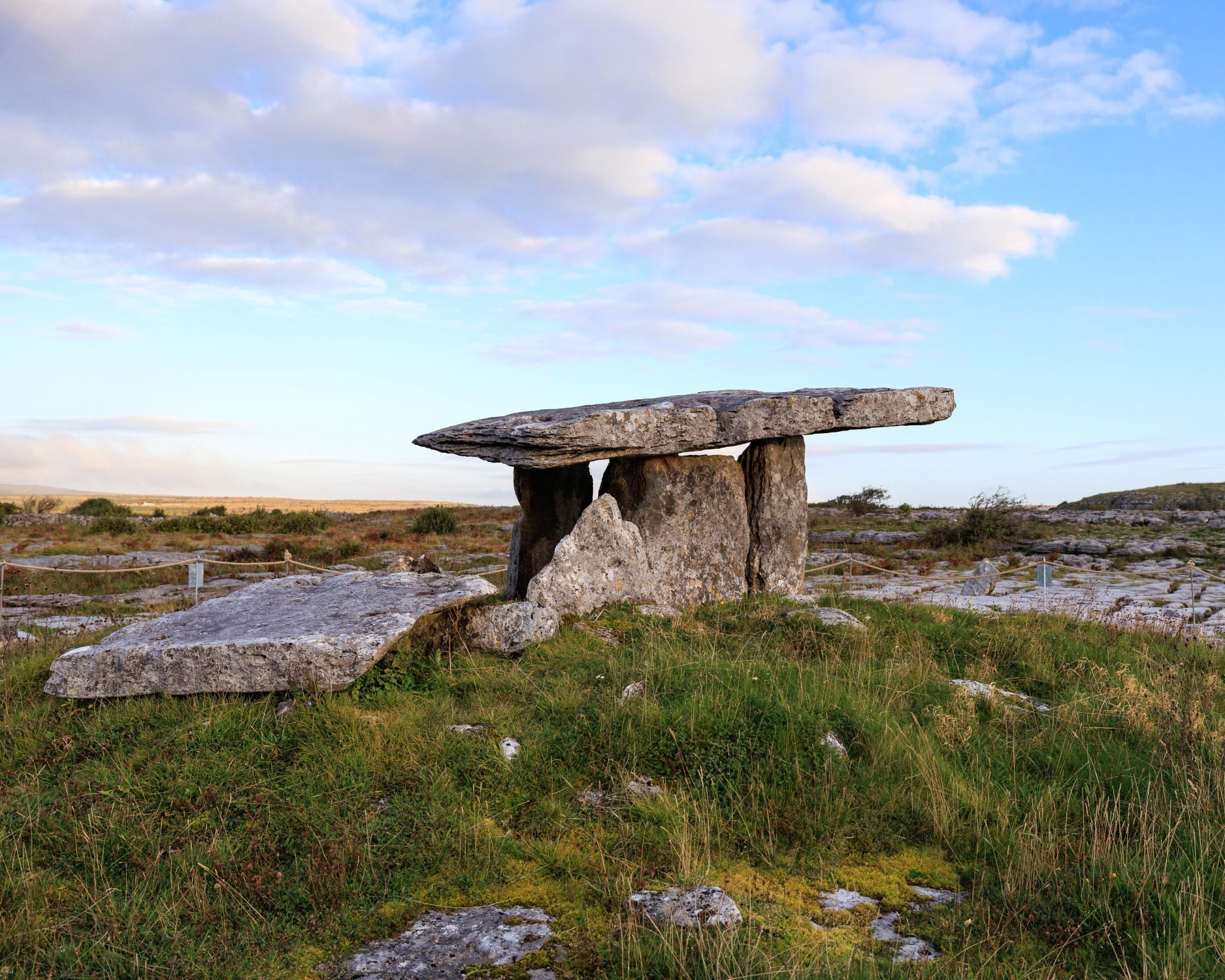

Dolmen Poulnabrone v hrabství Clare. Zdroj: Pexels

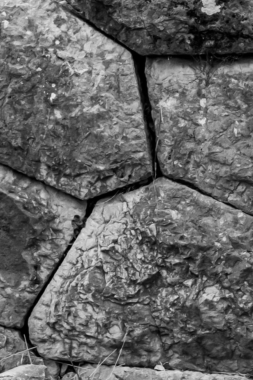

Kyklopské zdivo. Zdroj: Pexels
Kyklopské zdivo

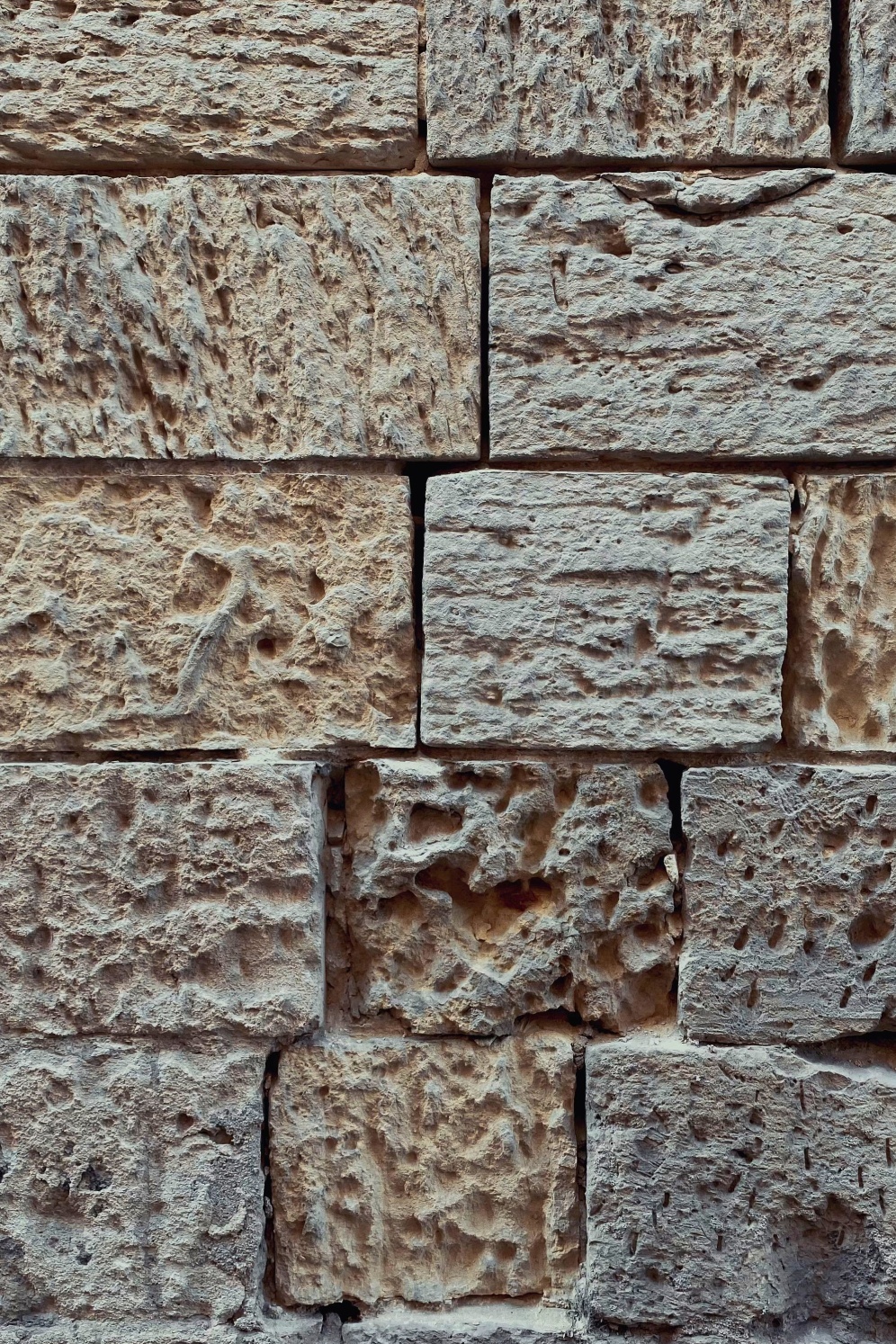

Kvádrové zdivo. Zdroj: Pexels
Kvádrové zdivo

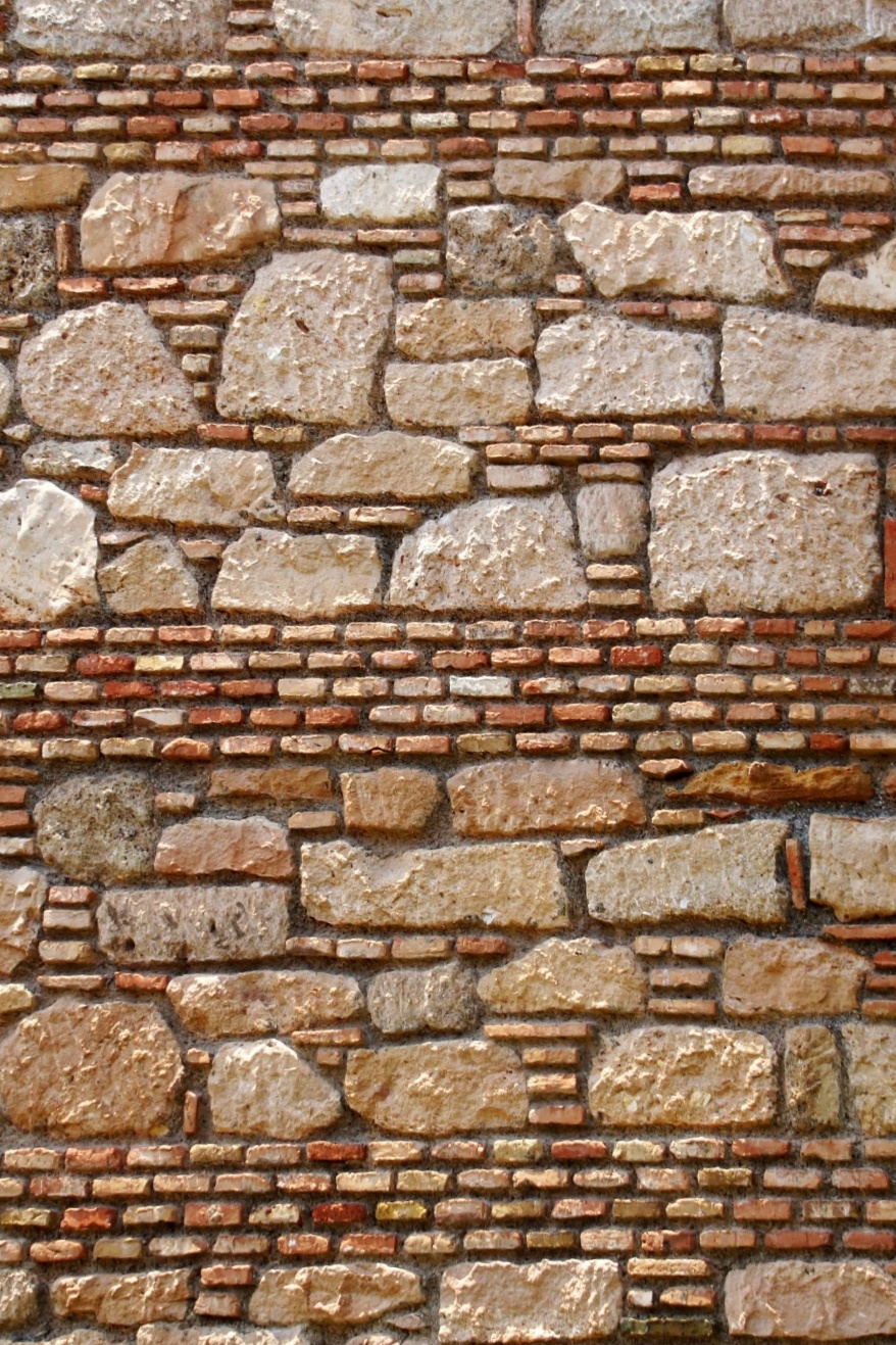

Smíšené zdivo. Zdroj: Pexels
Smíšené zdivo

Kyklopské zdivo je tvořeno nepravidelnými kameny, které se pečlivě skládají do stěny, kdy se v jednom bodě nesmí protnout více než tři spáry.

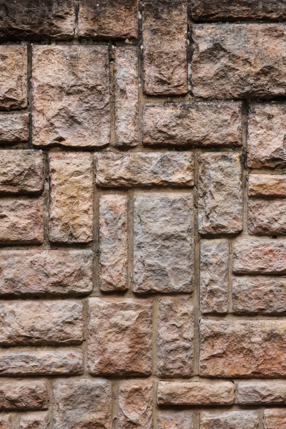

Kvádrové zdivo je nejpřesnější a nejobtížnější styl zdění. Kamenné kvádry přesně opracované jsou kladeny do vrstev s minimálními spárami.

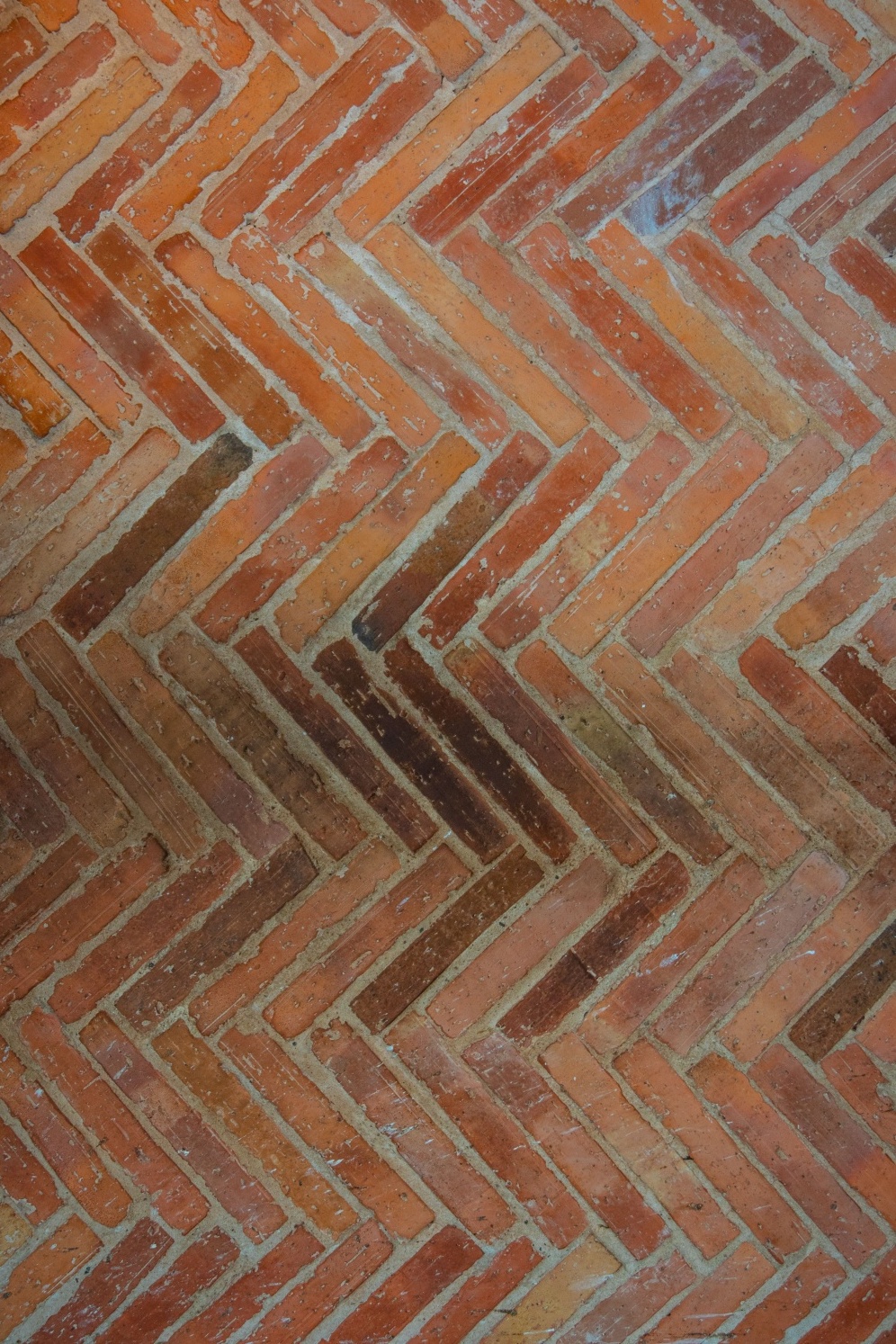

Smíšené zdivo je pozdější variantou, kdy laciný kámen byl doplněn dražší cihlou. Jedním z typů smíšeného zdiva je kupříkladu i zdivo klasové.

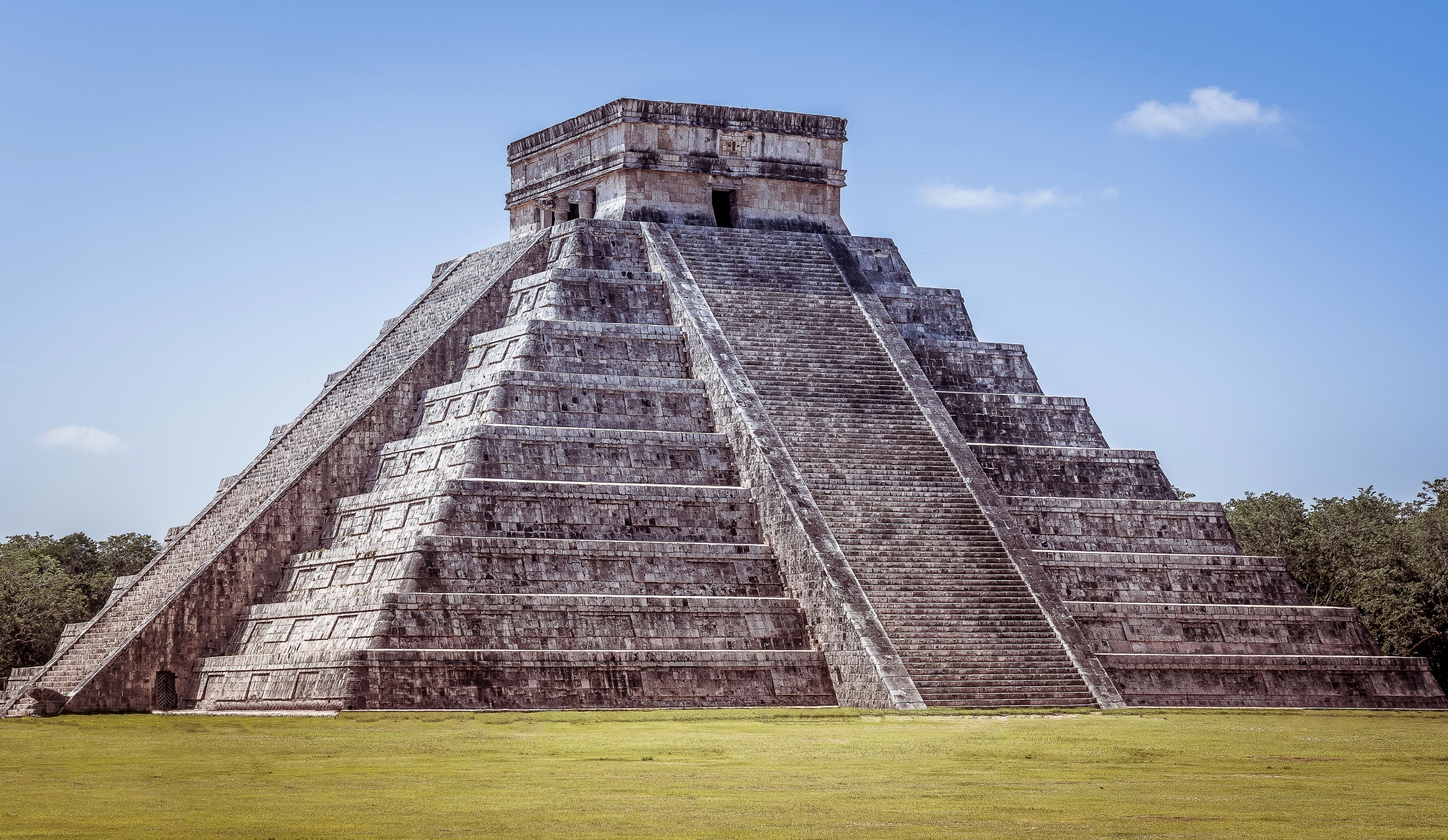

Mayská pyramidu El Castillo v Chichen Itza. Zdroj: Pexels

Velká čínská zeď. Zdroj: Pexels
Velká čínská zeď

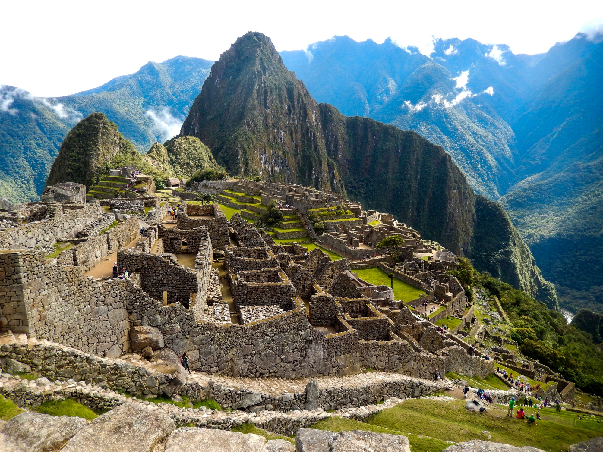

Mayská civilizace a další dávné kultury využívaly technologii suchého zdění (stavbu bez použití malty či pojiva) k vytvoření jedněch z nejodolnějších a nejúchvatnějších staveb v historii lidstva. Tato technika spoléhala na dokonalé opracování kamenů, gravitační sílu a hluboké porozumění fyzikálním vlastnostem materiálů.
Suché zdění mělo v dávných dobách obrovskou výhodu: stavby byly neuvěřitelně odolné vůči zemětřesením, protože kameny se mohly při otřesech mírně pohybovat a následně se vrátit do původní polohy, aniž by popraskala malta a zeď se zřítila.
Stejně tak k dokonalosti dovedly suché zdění v Incké říši dávní stavitelé Machu Picchu, pevnosti Sacsayhuamán v Cuscu. Mykénská civilizace proslula tzv. kyklopským zděním, kde se používaly obrovské, hrubě opracované balvany kupříkladu u Lví brány v Mykénách.

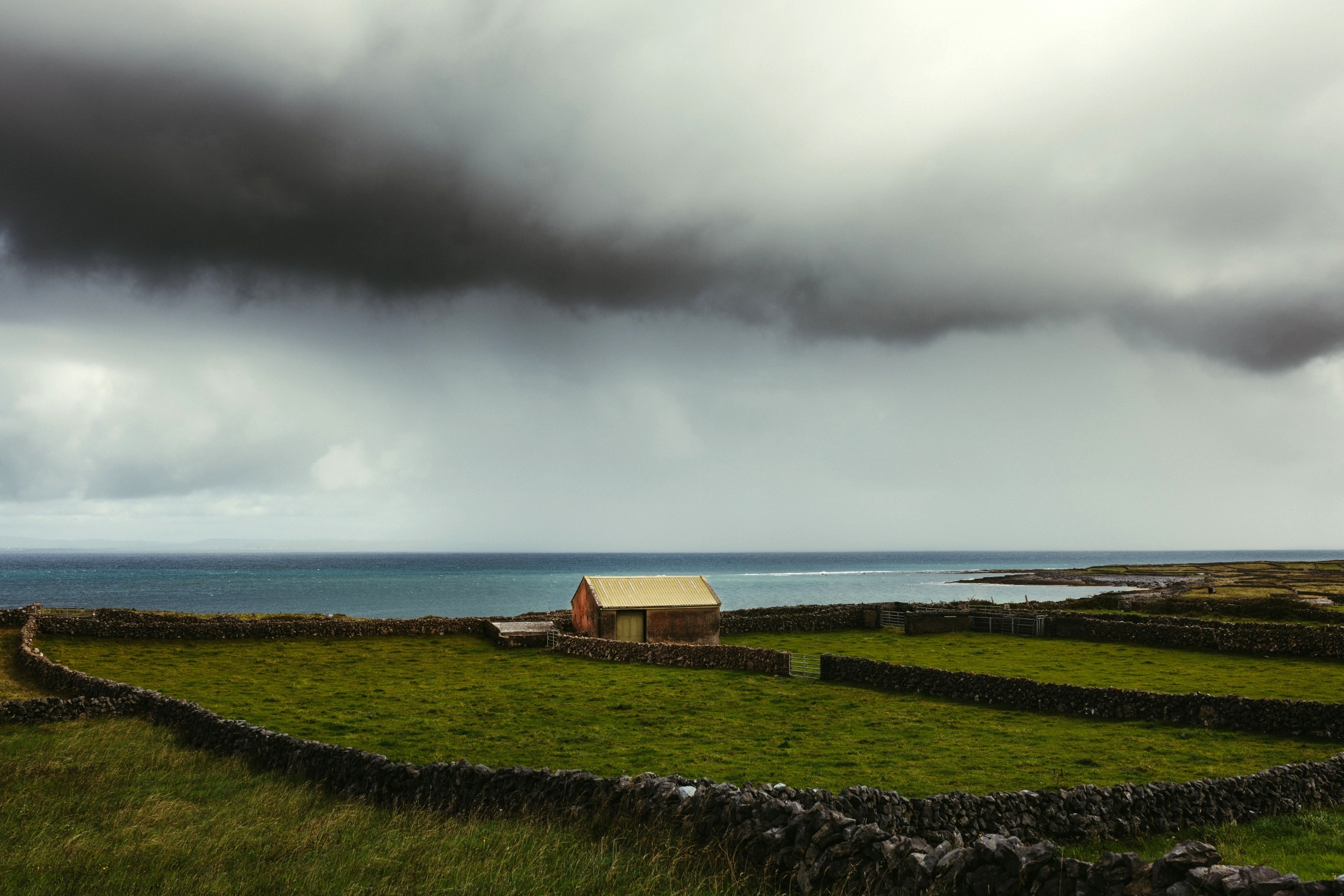

Oblast Connemara. Zdroj: Pexels
Oblast Connemara

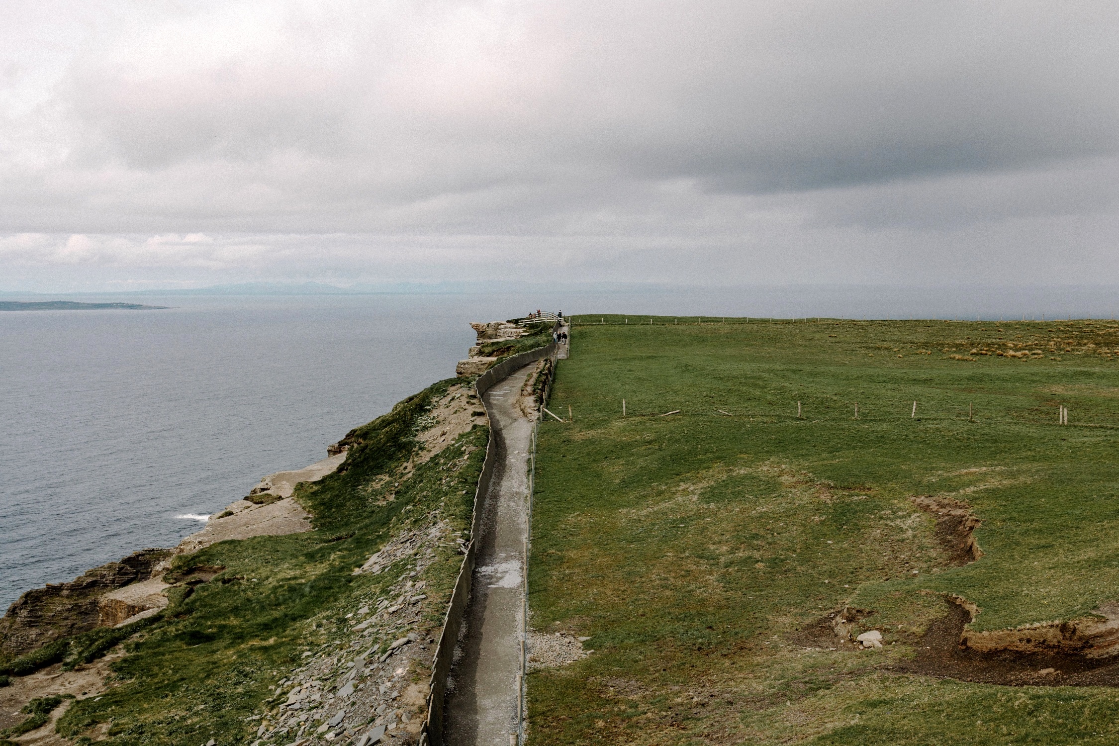

Cesta na Mohérských útesech. Zdroj: Pexels

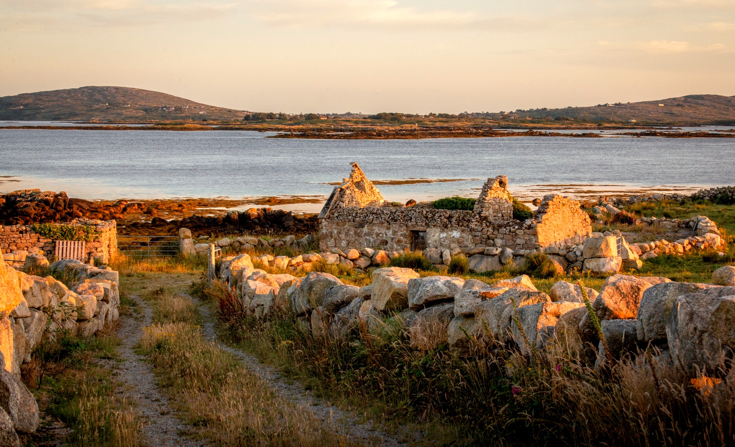

Velké množství zídek u silnic a na úbočích kopců vzniklo před 180 lety během takzvaného Velkého irského hladomoru. Britská vláda tehdy podmiňovala potravinovou pomoc prací. Hladovějící obyvatelé Irska proto stavěli silnice a lemující zídky, Famine Walls, tedy zdi hladomoru nebo hladové zdi, které často neměly jiný praktický účel než zaměstnat lidi, aby „nedostávali jídlo zadarmo“. Zdánlivě neslouží k ohrazení ani pastevectví a často nemají jiný praktický smysl než samotné zaměstnání strádajících obyvatel.

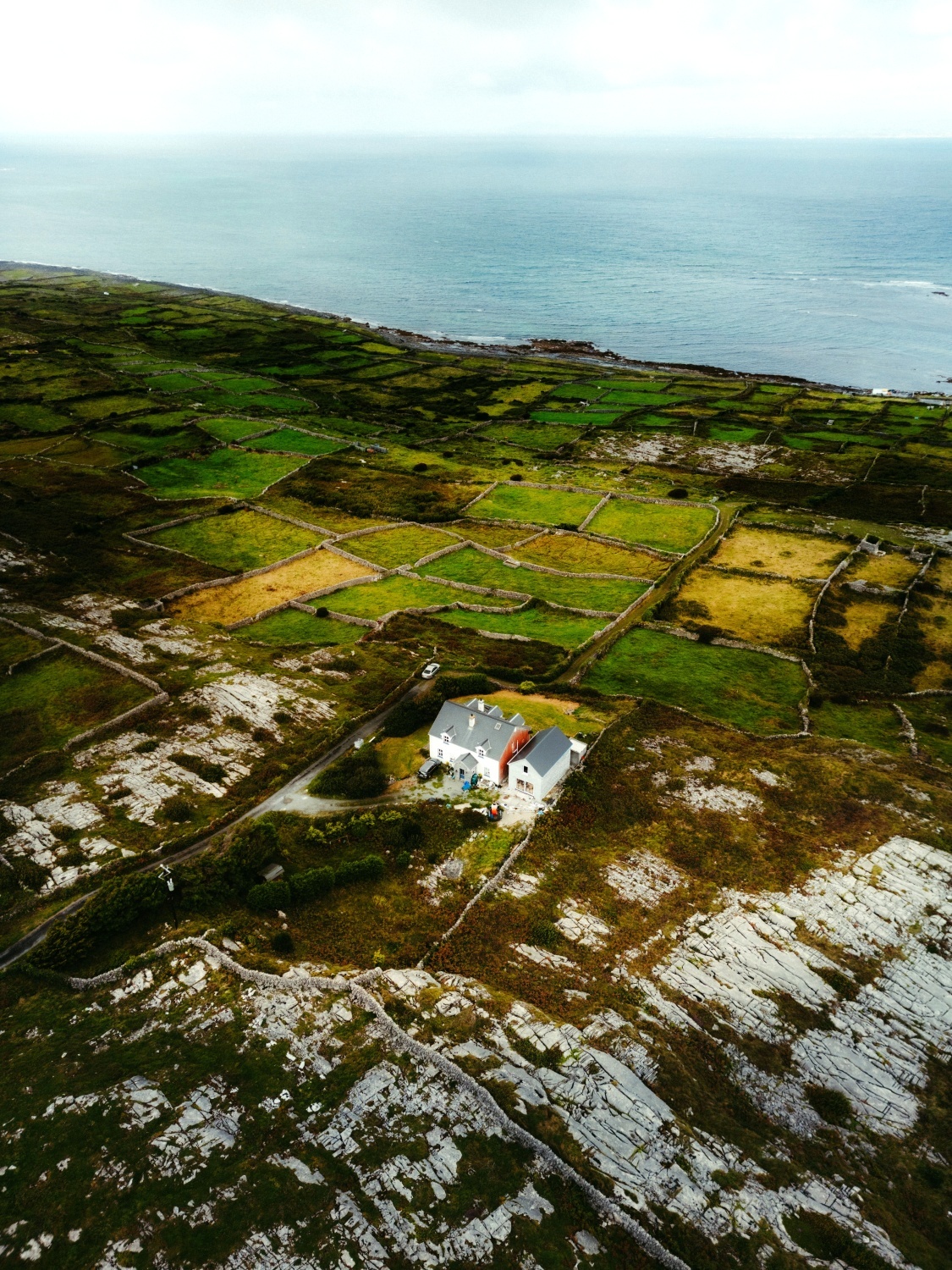

Aranské ostrovy. Zdroj: Pexels
Aranské ostrovy

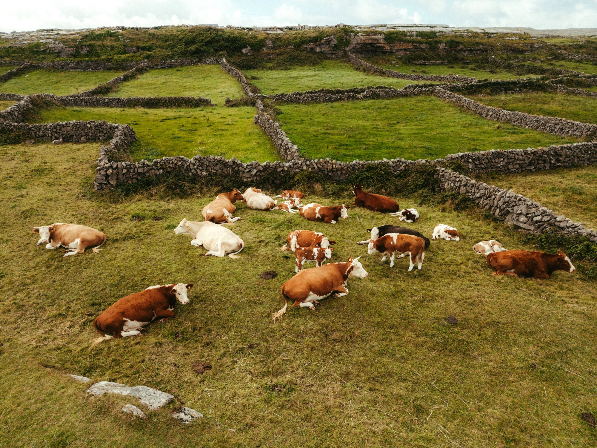

Krajina v Inishmore. Zdroj: Pexels
Krajina v Inishmore

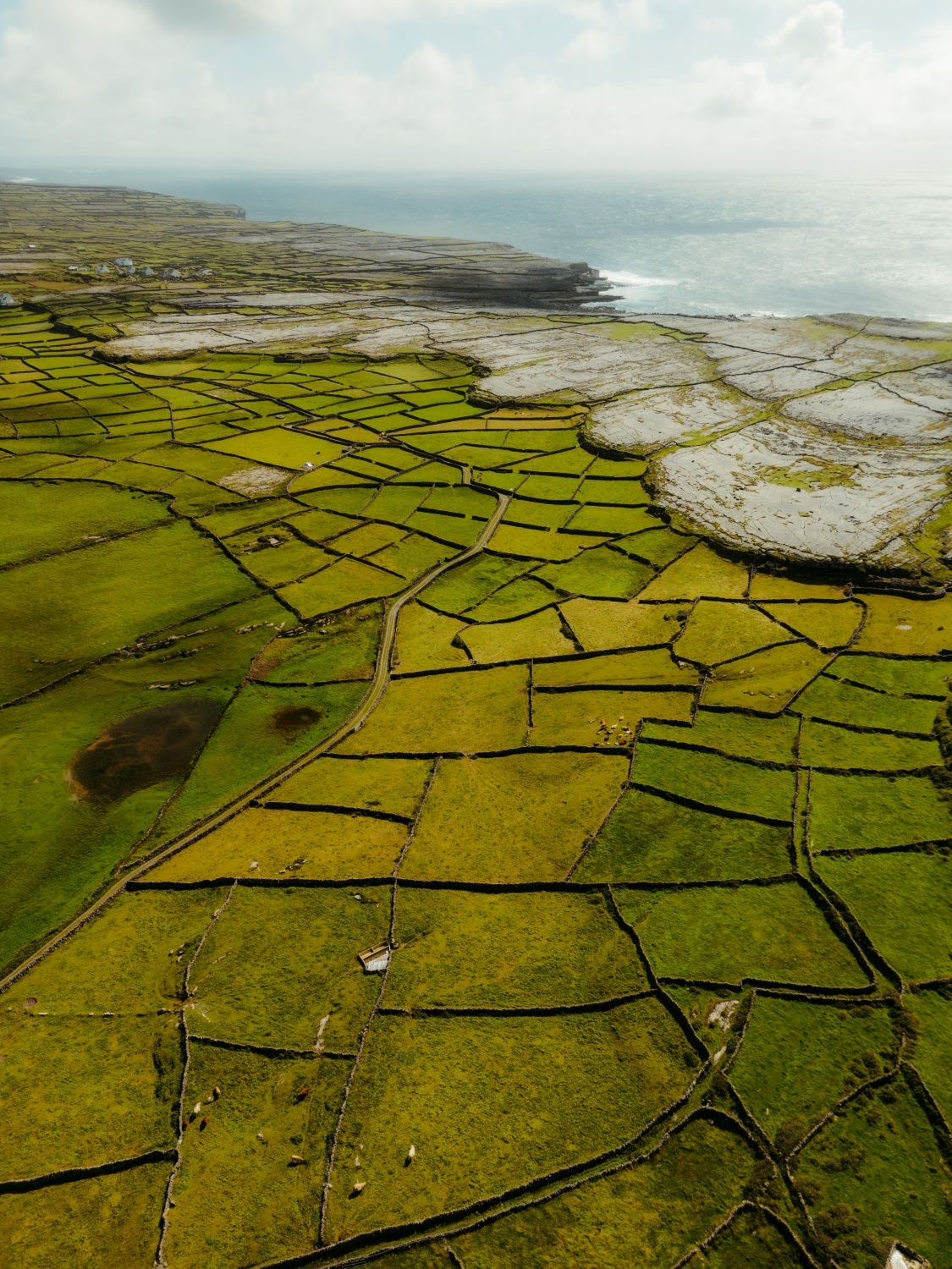

Oblast Galway. Zdroj: Pexels
Oblast Galway

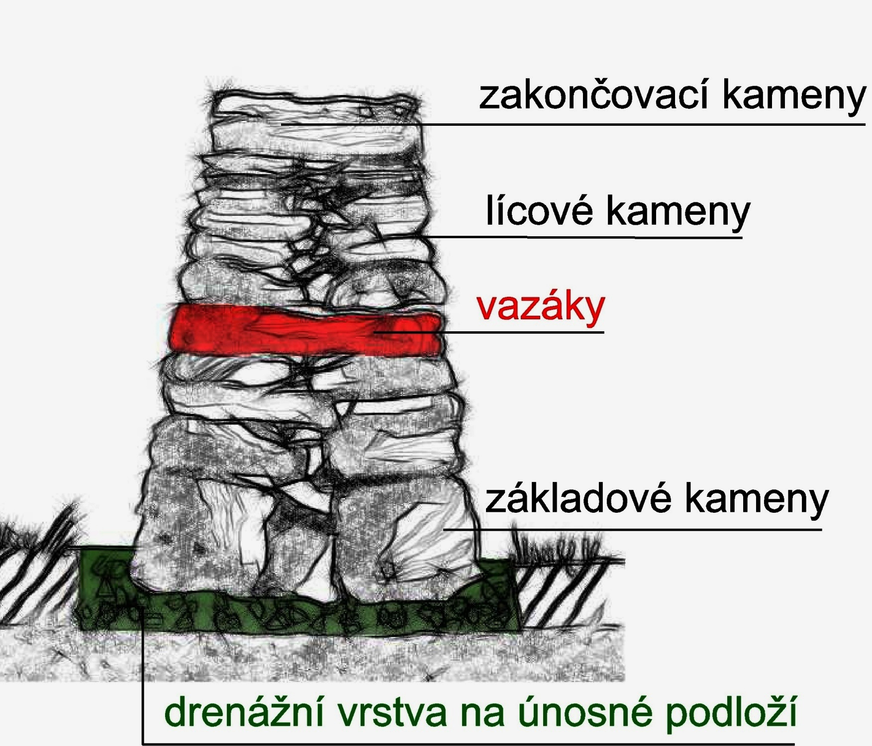

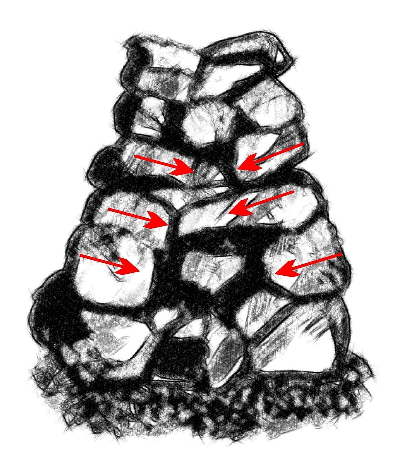

Rozložení sil v zídce. Grafika: Petr Brandejský

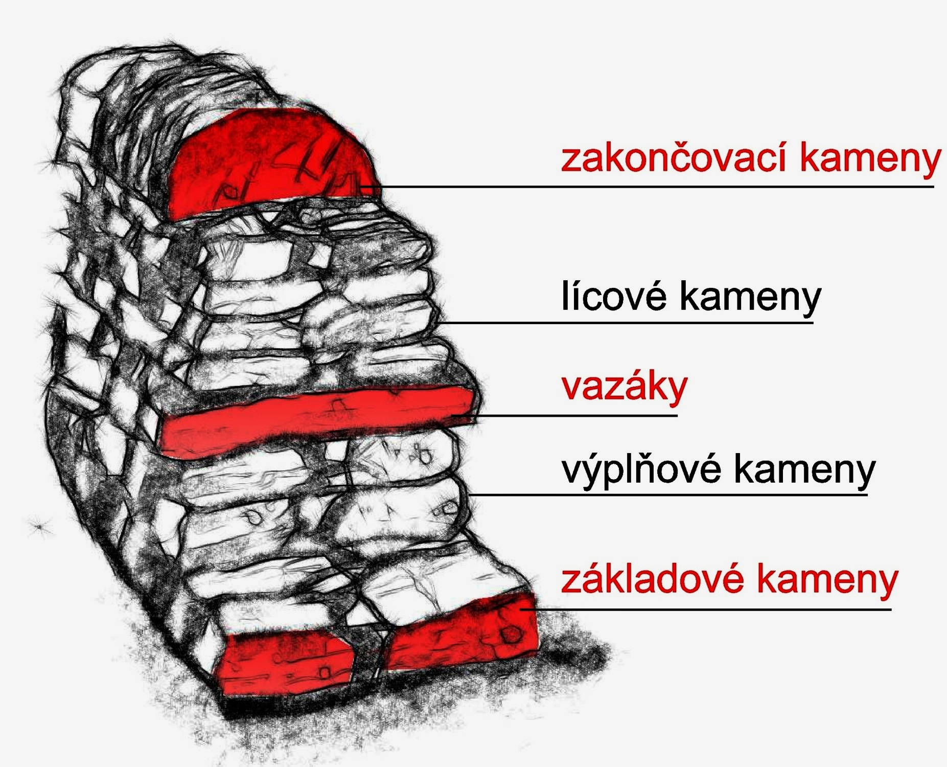

Názvosloví prvků zídky. Grafika: Petr Brandejský

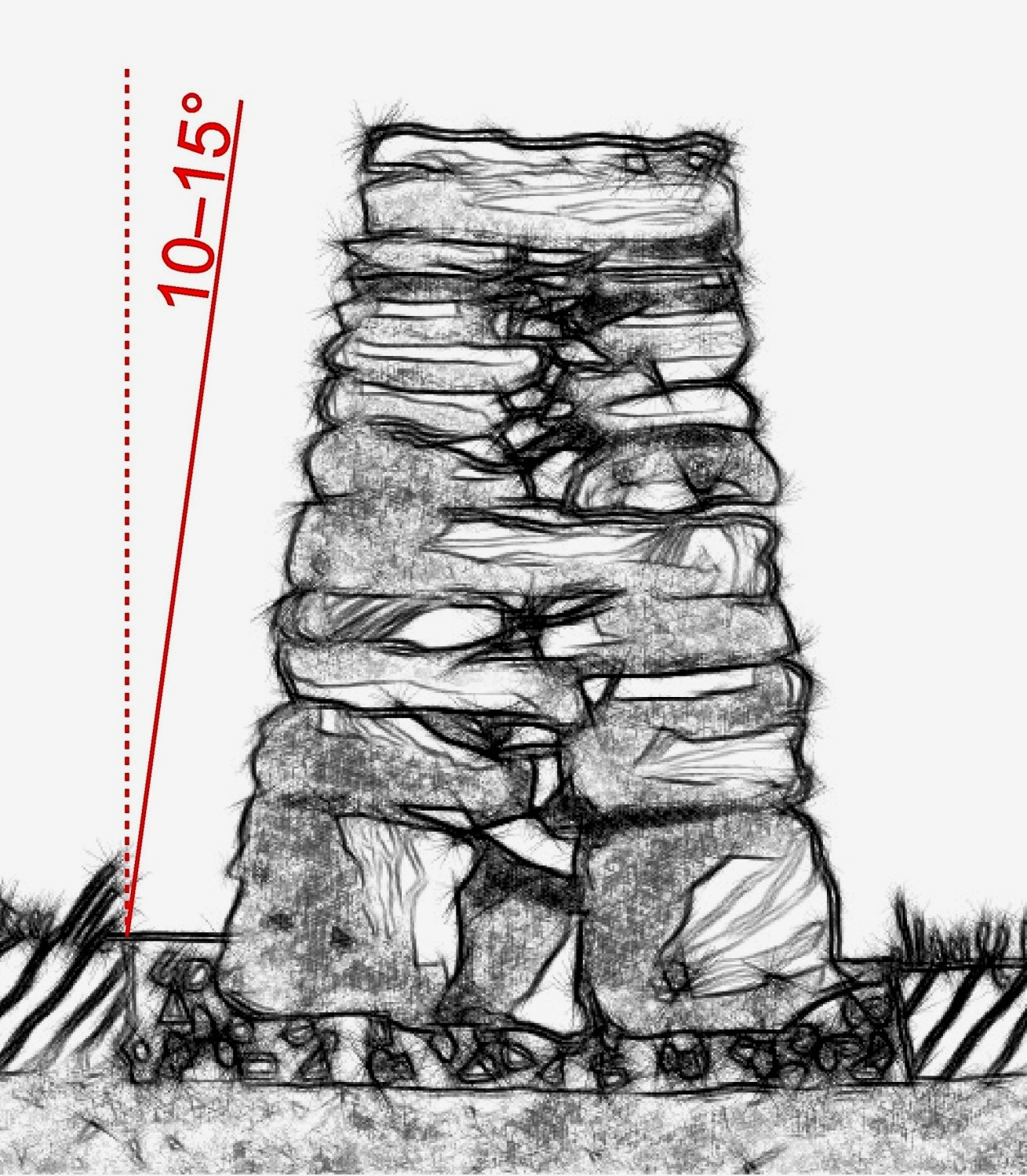

Odklon líce od svislice. Grafika: Petr Brandejský

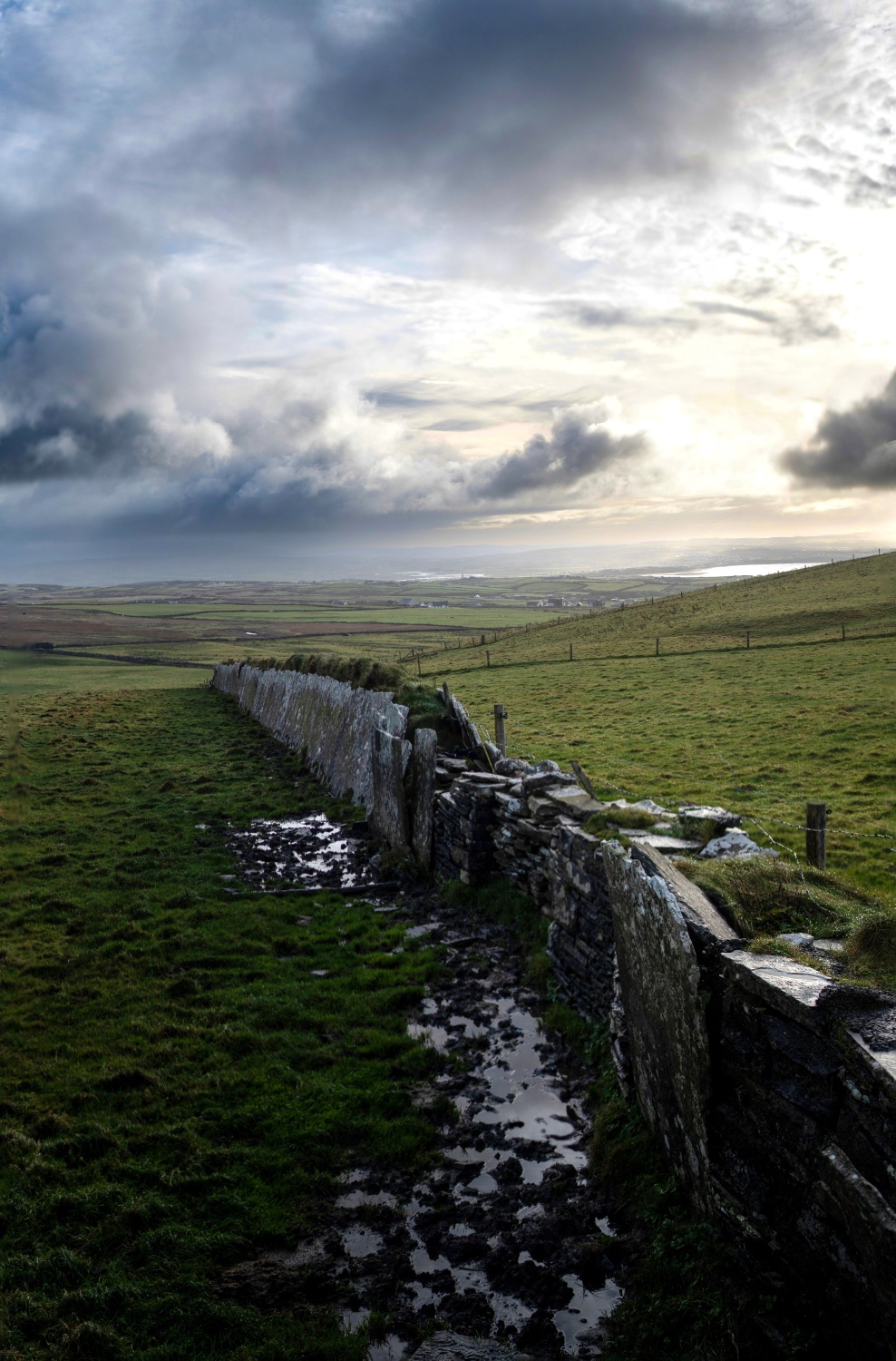

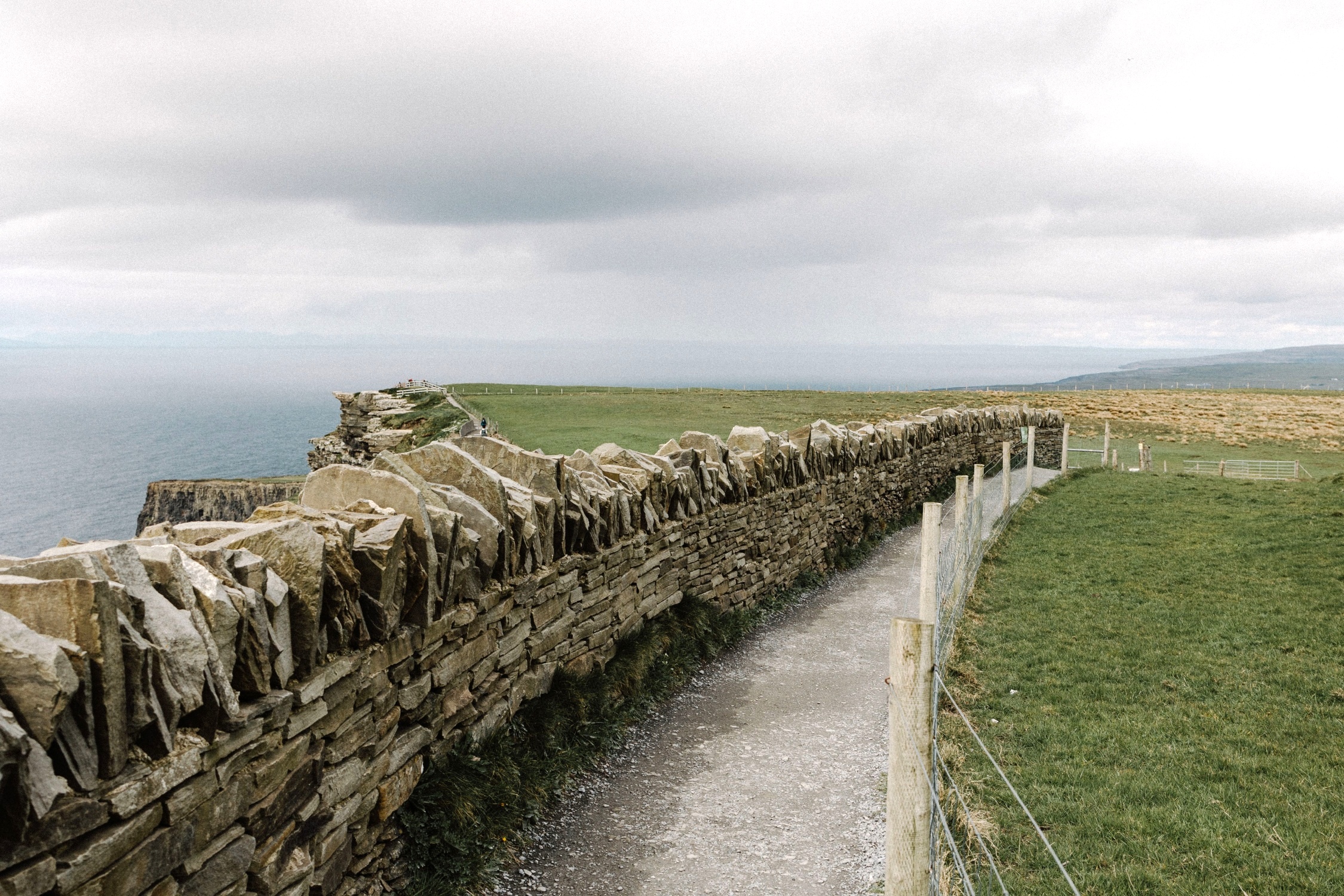

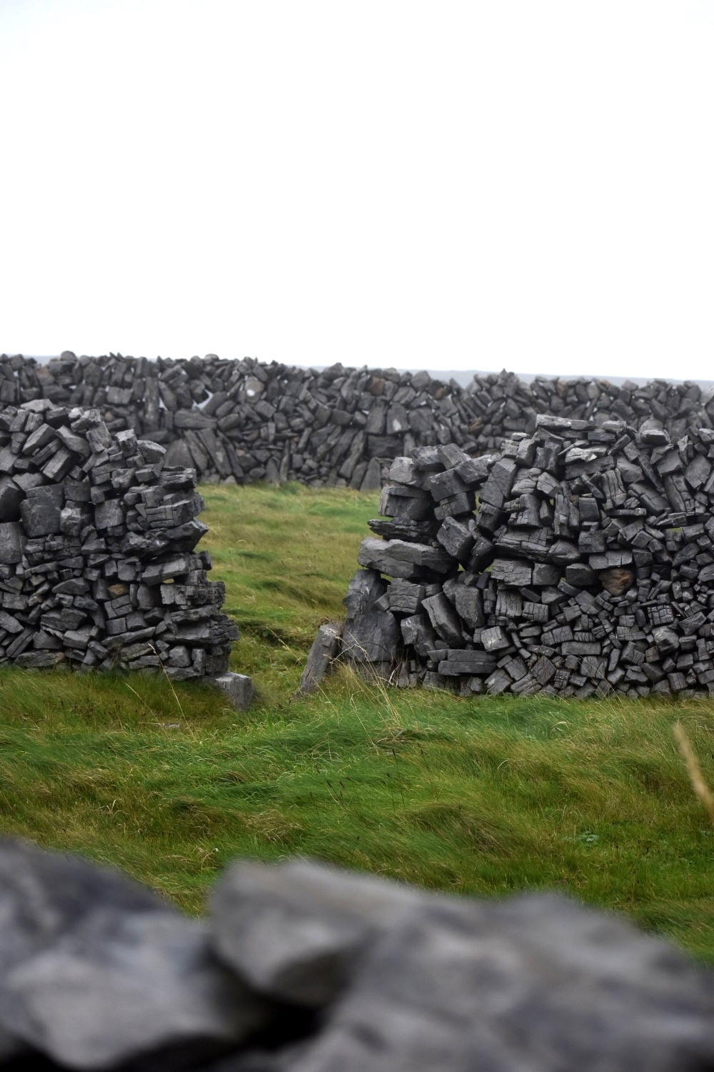

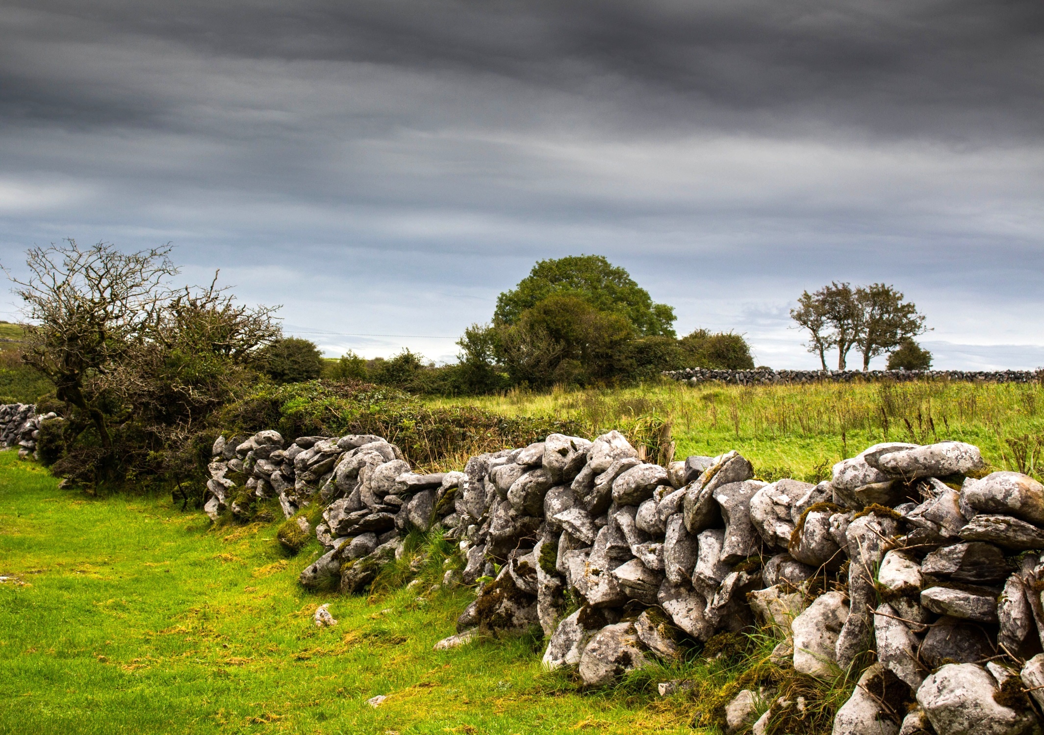

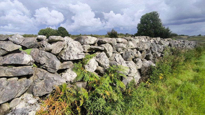

Hlavní technické principy suchého zdění
Aby stavby vydržely tisíce let, museli dávní stavitelé dodržovat přísná pravidla.
Vazba kamenů: kameny se pokládaly tak, aby vertikální spáry nenavazovaly nad sebou (princip klasické vazby).
Mírný sklon dovnitř: opěrné zdi se stavěly s mírným náklonem proti svahu (tzv. battering), což využívalo tlak země k uzamčení kamenů.
Provazování zdí: používaly se dlouhé kameny (tzv. vazáky), které procházely celou tloušťkou zdi a propojovaly lícovou a rubovou stranu.
Drenážní schopnost: voda mohla zdí volně protékat, což zabraňovalo hromadění tlaku vody za zdí a jejímu následnému vyvalení.
