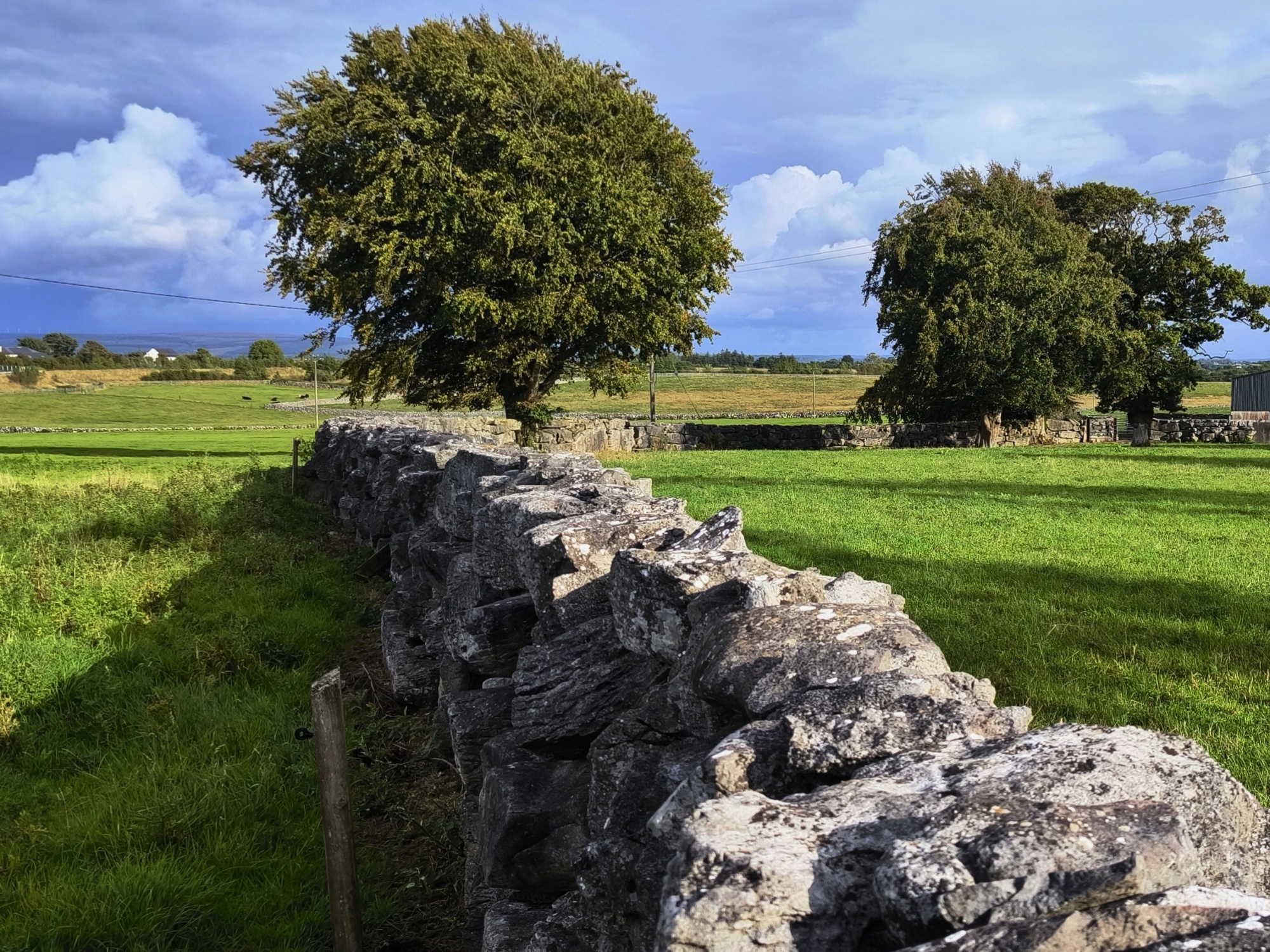

Na irském venkově naleznete úžasných přes 400 000 kilometrů kamenných zídek, těchto jedinečných staveb bez použití malty. V roce 2024 byly zapsány na seznam nehmotného kulturního dědictví UNESCO. Kamenné zídky stavěné tradiční metodou „suché zídky“ pocházejí z různých historických období.

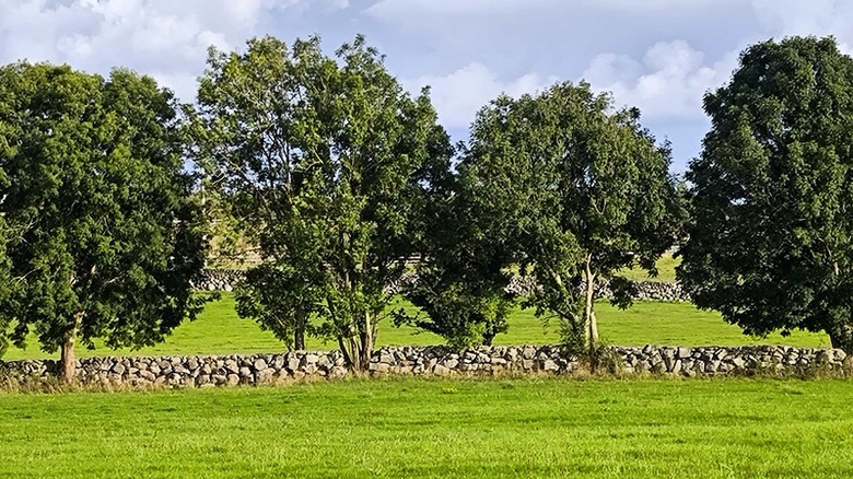

Všudypřítomné nekonečné zídky z vápence – oblast Galway. Foto: Petr Brandejský

Tradiční irské suché zídky zvané dry stone walls a pro necvičené oko vypadající takřka všude stejně, se ve skutečnosti liší podle regionu, dostupného typu kamene a účelu stavby. Domníváte se, že hovoříme o nějaké marginalitě? Tak to ani omylem. Na irském venkově totiž naleznete úžasných přes 400 000 kilometrů těchto jedinečných staveb bez použití malty, které byly dokonce zapsány v roce 2024 na seznam nehmotného kulturního dědictví UNESCO. To už opravdu není drobnost, když tyto zídky srovnáme kupříkladu s ikonou zdí, Velkou čínskou zdí, která byla původně dlouhá 5 000 kilometrů. Hadriánův val měřil 117 kilometrů. Opomíjím úmyslně jinou pracnost a jiný typ zdi, tedy srovnávám trochu nesrovnatelné. Hovořím hlavně o hluboké historii, a hlavně o délce stavby.
Kamenné zídky v Irsku (stavěné tradiční metodou „suché zídky“ bez použití malty) pocházejí z různých historických období, ale většina těch, které dnes lemují irské silnice a půdu, je stará přibližně 150 až 300 let. Pocházejí tedy převážně z 18. a 19. století. Stáří irských kamenných zídek se dá rozdělit do několika hlavních vln.

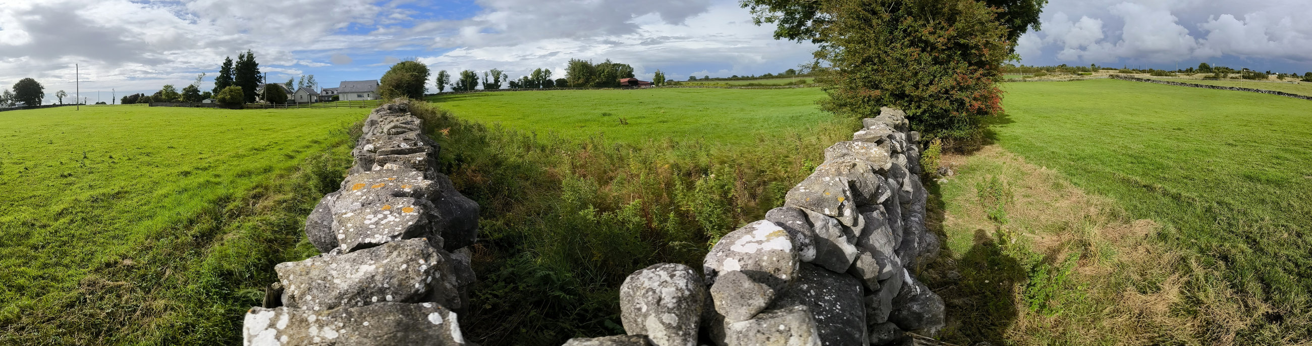

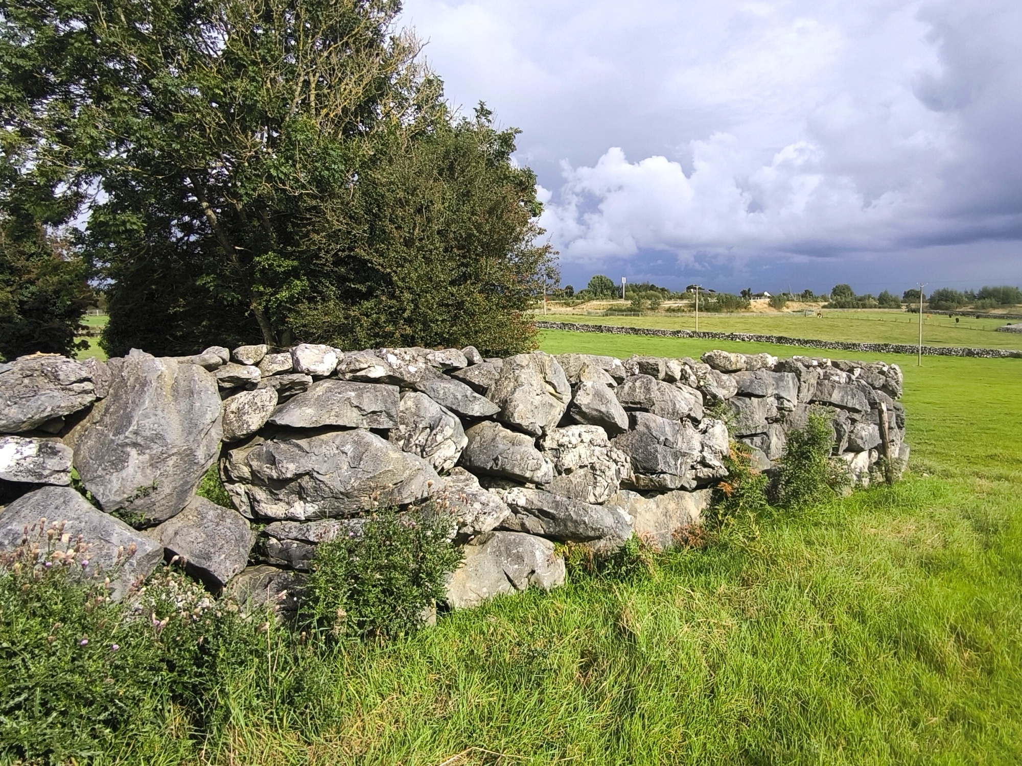

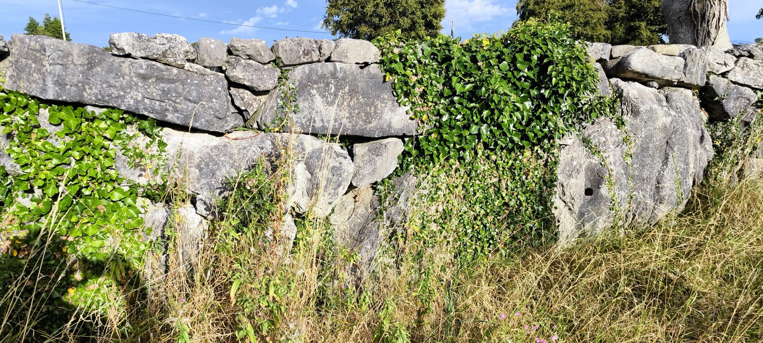

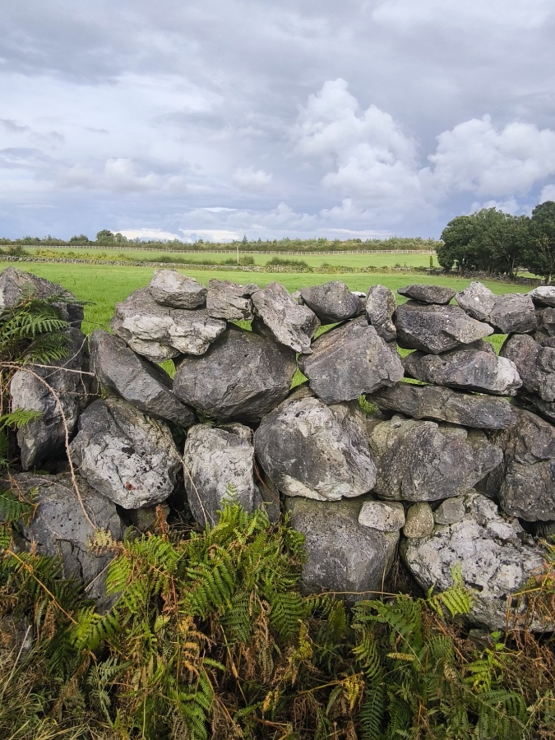

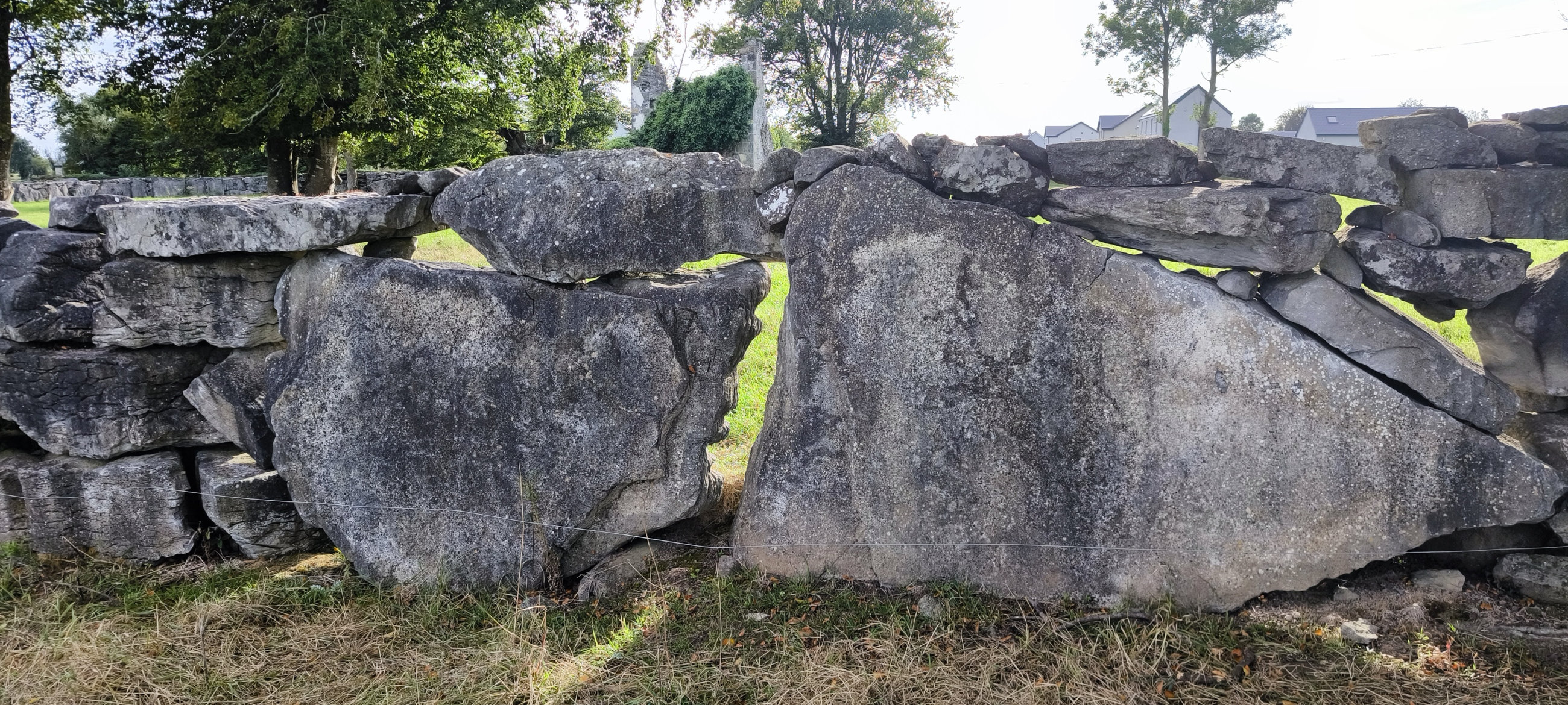

Nekonečné zídky z vápence – oblast Galway. Foto: Petr Brandejský

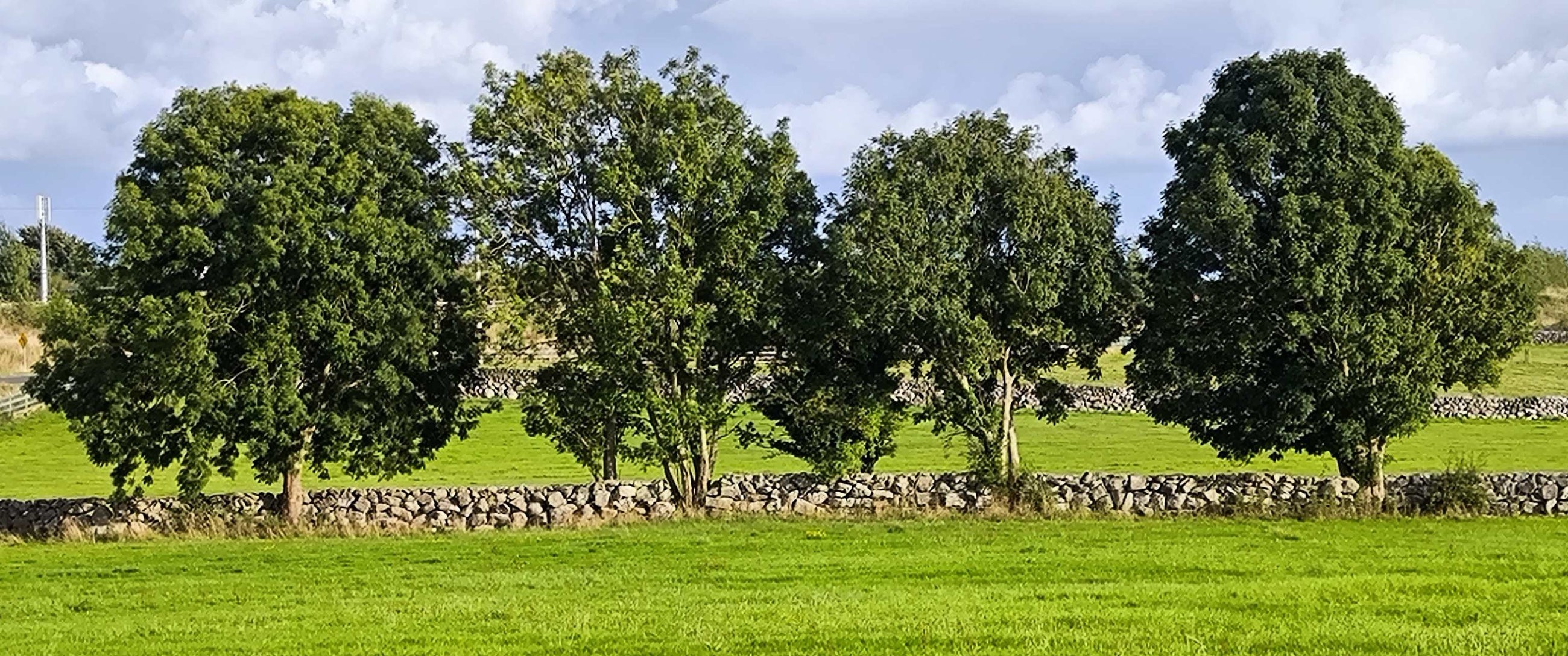

Jelikož zídky drží pouze díky gravitaci a důmyslnému skládání kamenů, místní komunity a farmáři je neustále udržují a opravují, takže v průběhu staletí plynule splývají s novějšími opravami. Velmi obtížně hledáte rozhraní zídek nových nebo z poslední doby a zídek původních. Jsou zarostlé mechem a všudypřítomnými ostružinami, které „leští“ lak levého boku vašeho vozu, protože v některých místech v podstatě tvoří krajnici, místa na míjení je často velmi málo nebo není vůbec. Vy se ženete oproti našim zvyklostem po levé straně s volantem napravo. Zároveň zídky vytyčující mnohdy pastviny přecházejí do zídek okolo domů a domků, případně honosných sídel a zámků, tudíž často jedete v kontinuálním koridoru zídek, přes které bohužel nevidíte na krajinu a stavby. Zastavit pak často není ani kde.

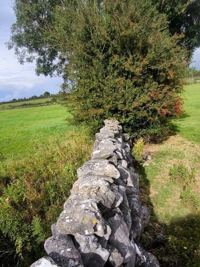

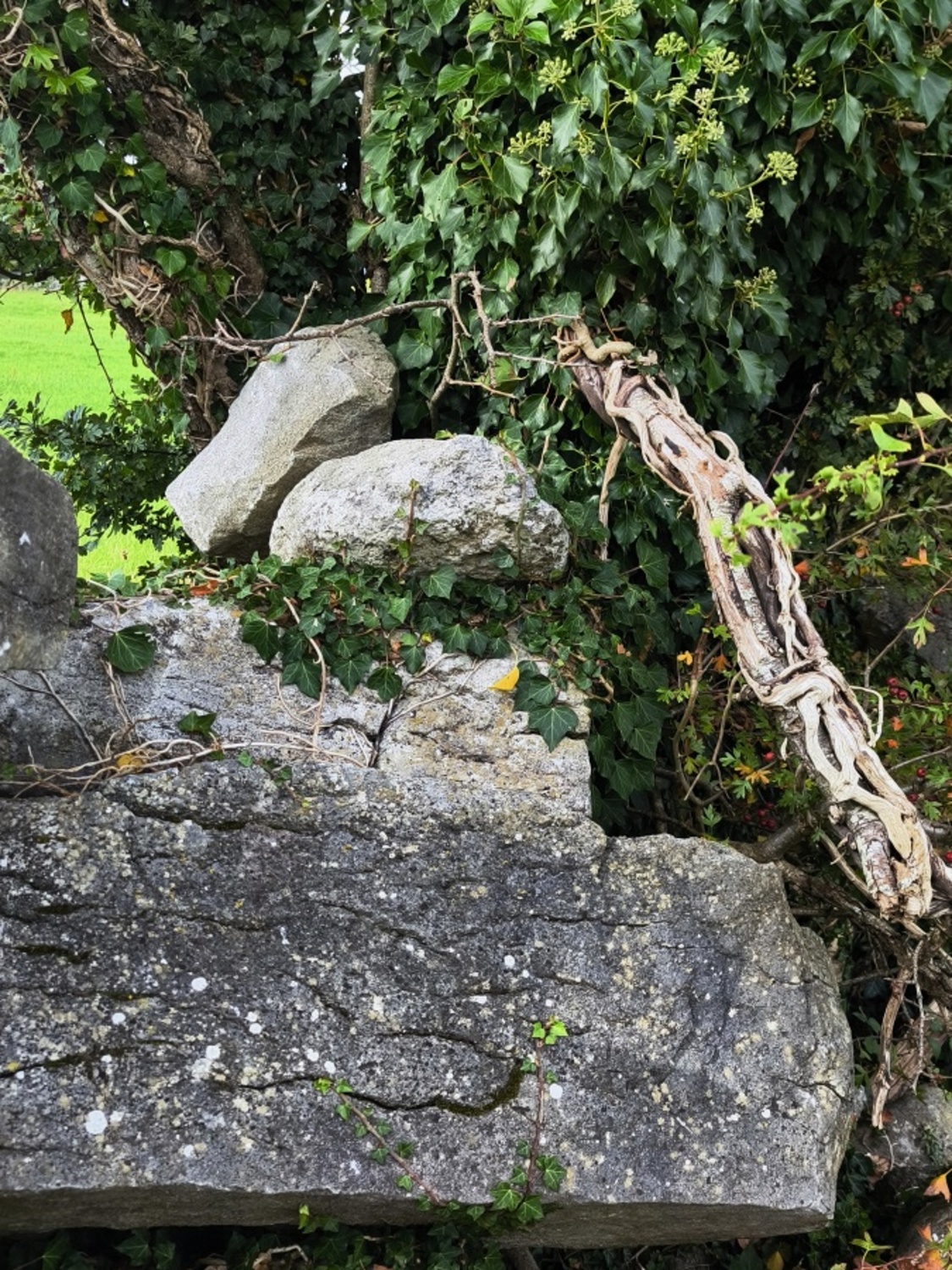

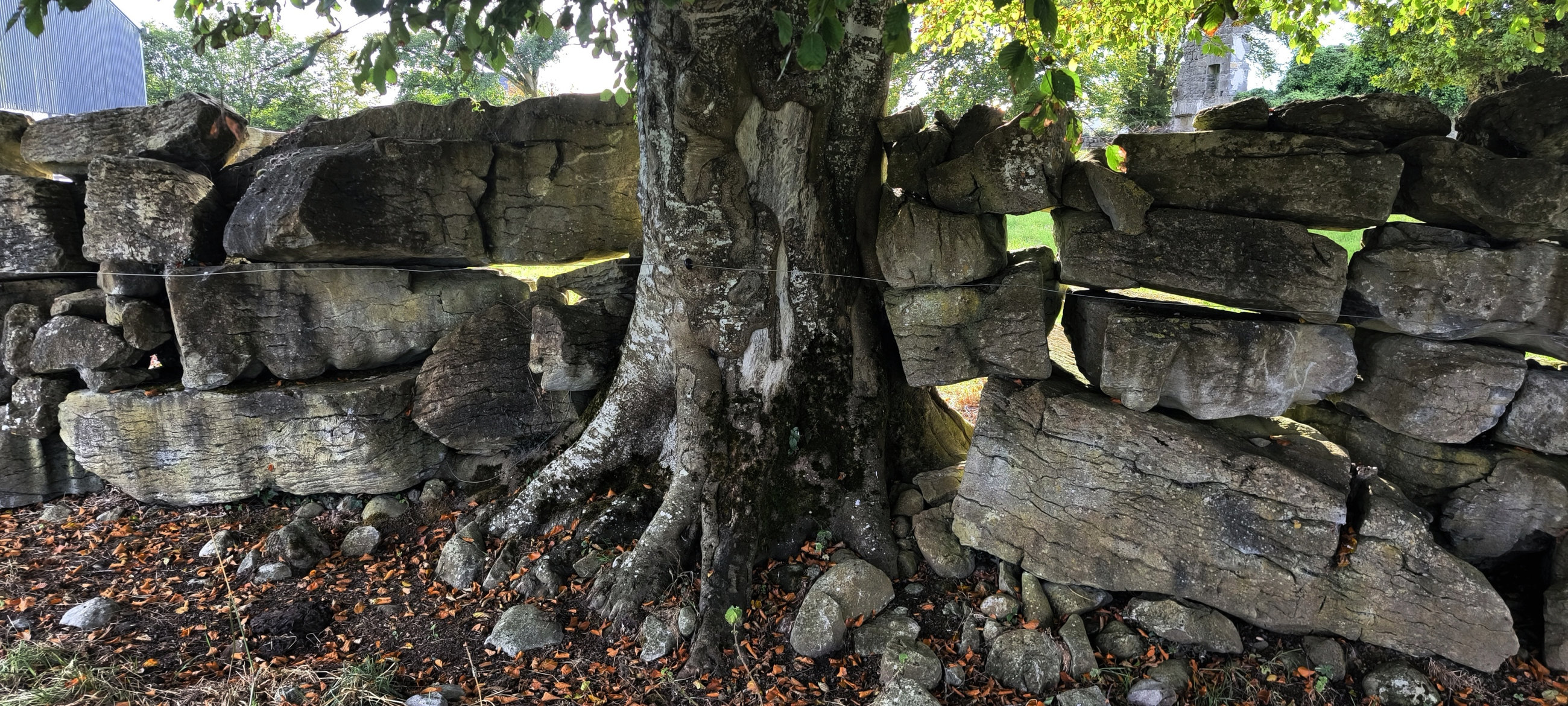

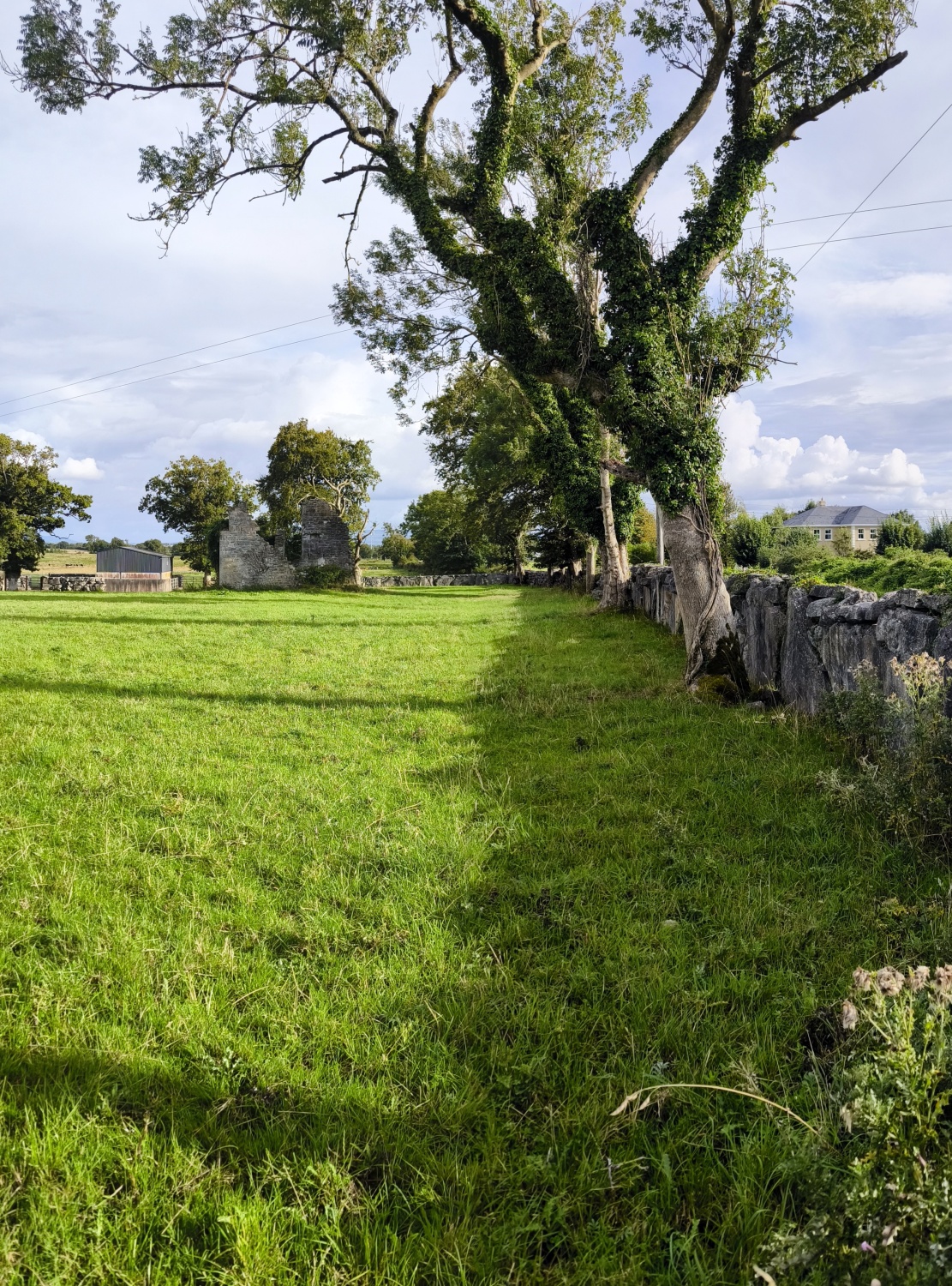

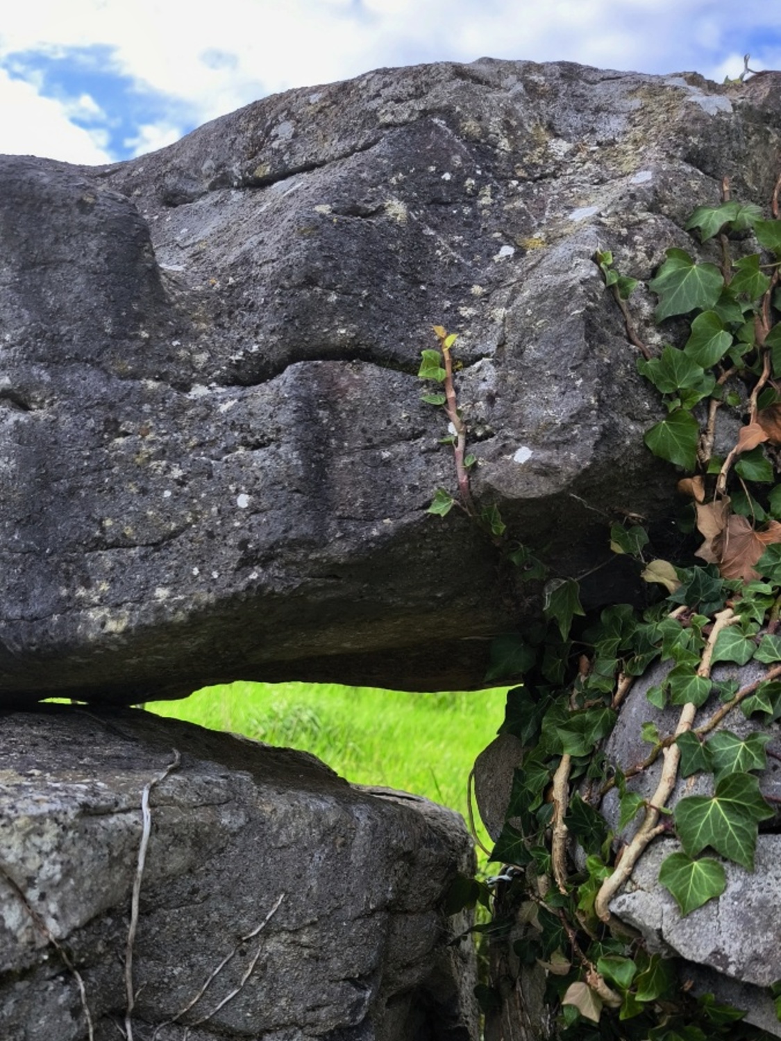

Příroda a historie společně s lidskou dovedností. Foto: Petr Brandejský

Jednoduchá zídka zvaná Single Wall
Tento styl je typický pro oblasti s dostatkem velkých plochých kamenů vápencového krasového původu v oblasti The Burren nebo na Aranských ostrovech. Skládá se pouze z jedné řady velkých kamenů položených na sebe. Zídka je záměrně vzdušná s viditelnými mezerami, nazývaná „krajková zídka“, což má zásadní význam pro dlouhověkost a stabilitu díla, kdy silný atlantický vítr zdí bez problémů profoukne, aniž by ji poničil. Jednoduché zídky v oblastech Connemara a Galway jsou vytvořené z ruly a žuly opracovaných činností ledovce. Kameny jsou často obrovské a zídky mají velmi dramatický vzhled. Mezi jednoduché zídky patří i Famine Walls, tedy hladové zídky.

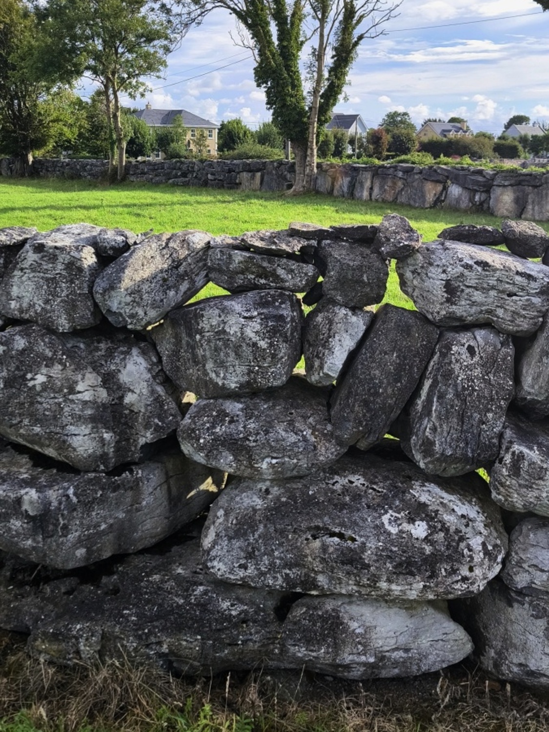

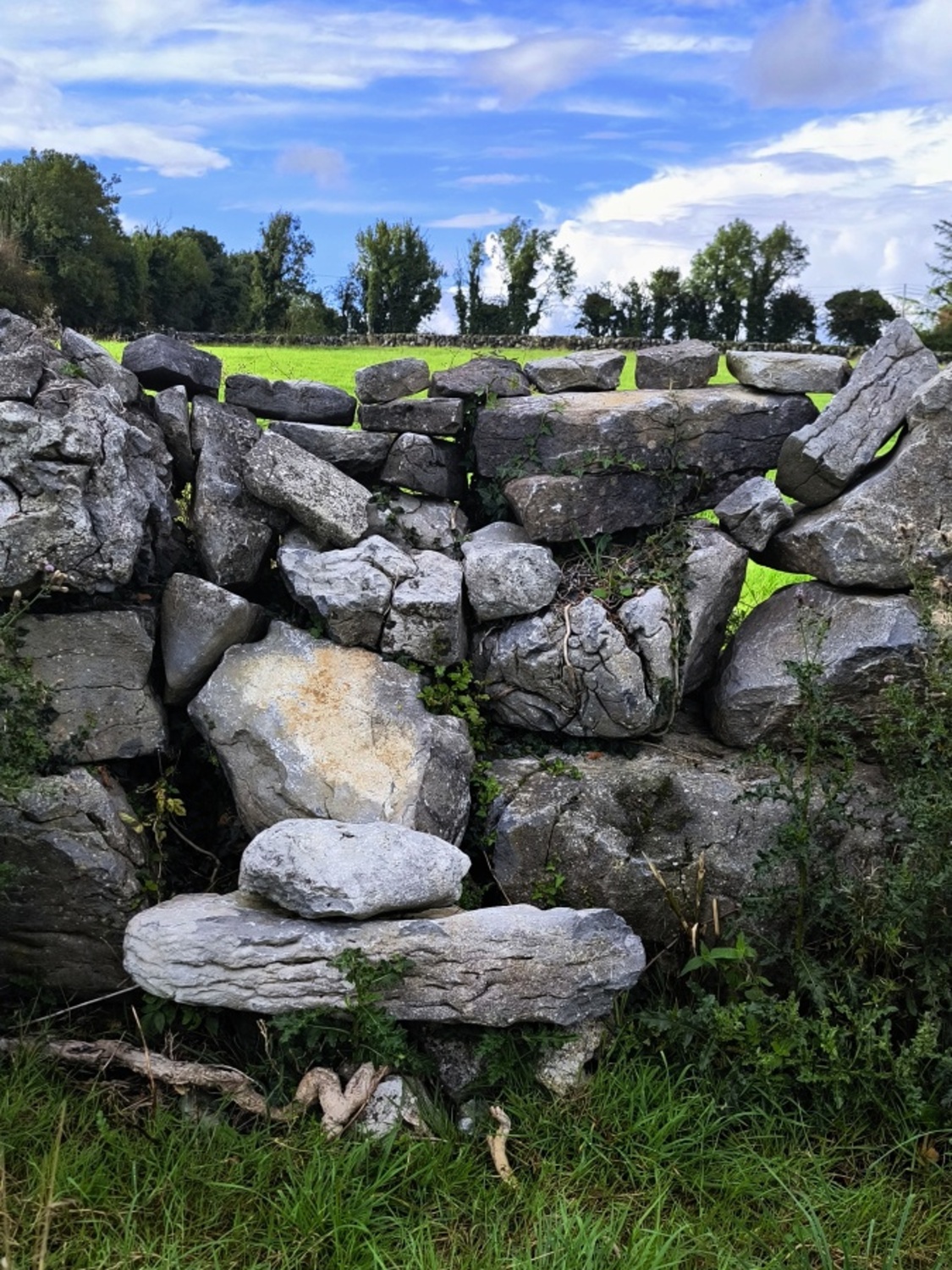

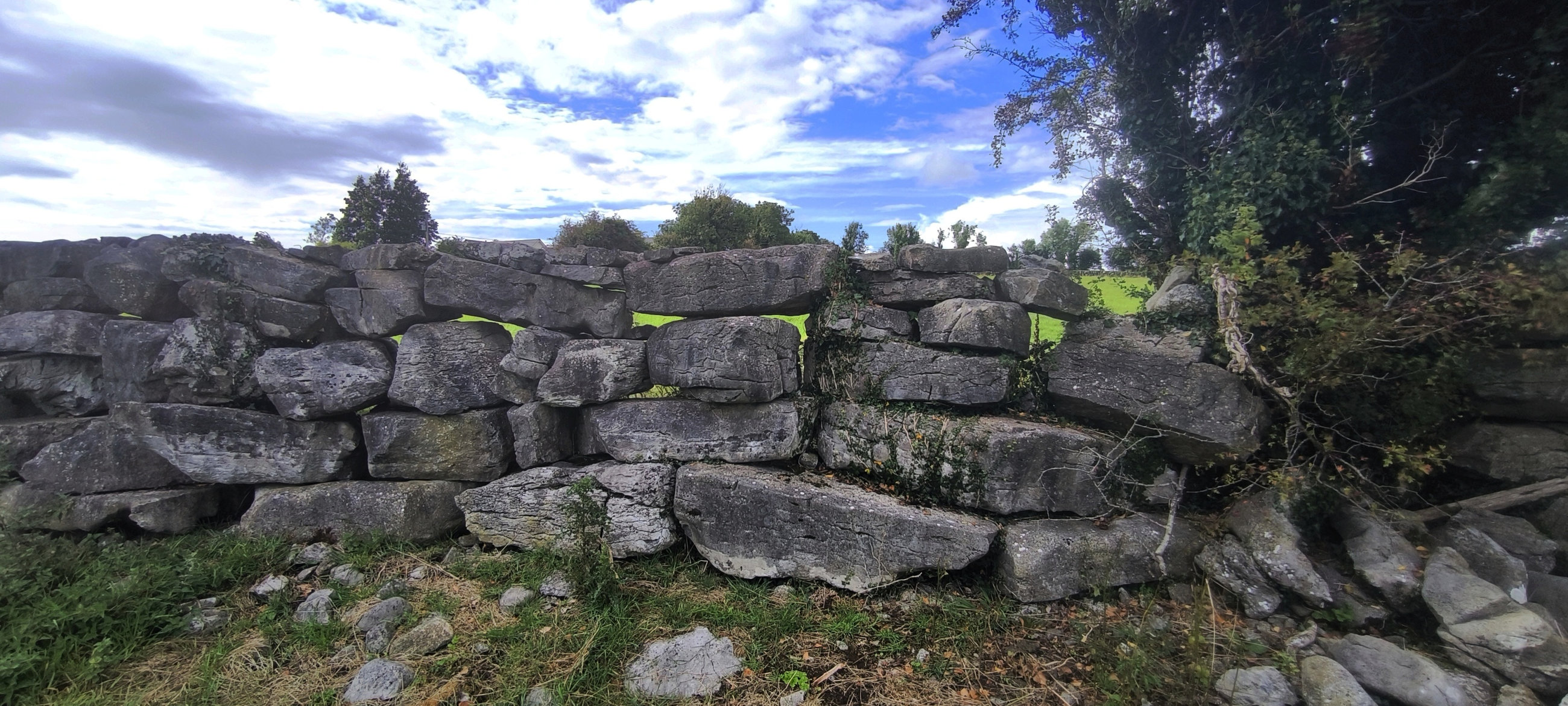

Zídky z vápence v kompozici takřka sochařské – oblast Galway. Foto: Petr Brandejský

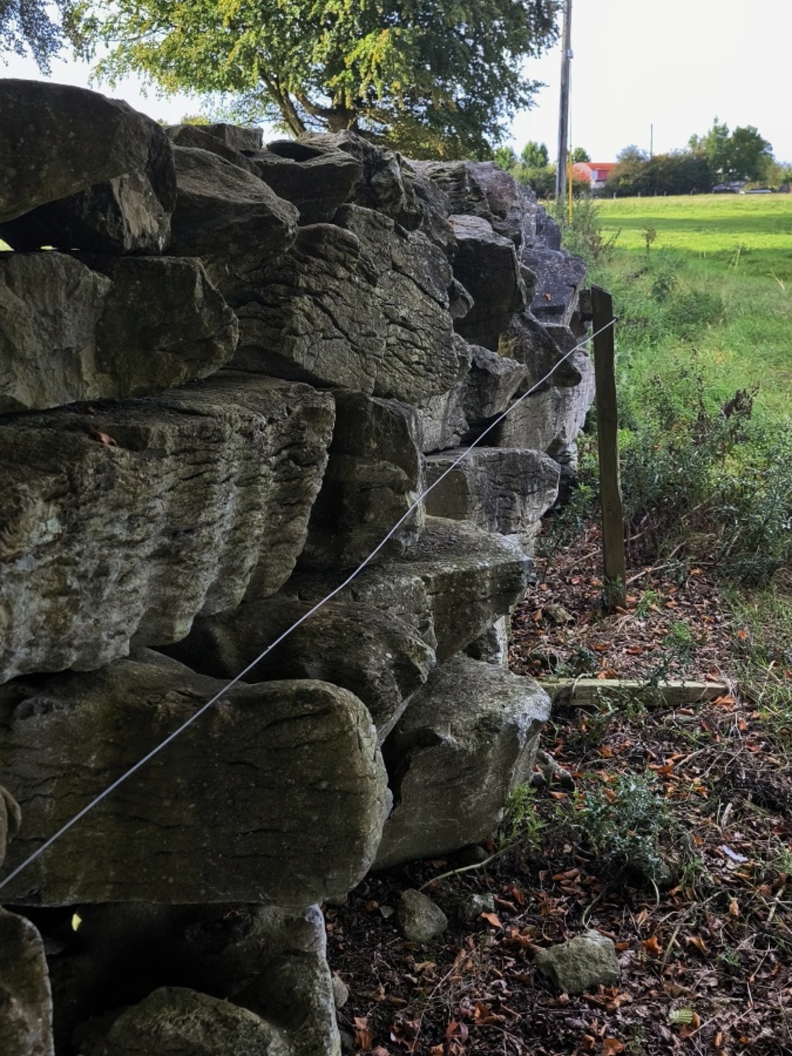

Dvojitá zídka zvaná Double Wall
Staví se ze dvou vnějších kamenných líců, přičemž prostor mezi nimi se vyplňuje menšími kameny a sutí. Zídka se směrem nahoru zužuje a mírně se kloní k zídce protější, V pravidelných rozestupech je zpevněna dlouhými provazovacími kameny zvanými vazáky, které procházejí celou šířkou zdi přibližně v polovině její výšky. Na vrcholu je zakončena těžkými krycími kameny. Jedná se o velmi stabilní a masivní styl běžný po celém Irsku.

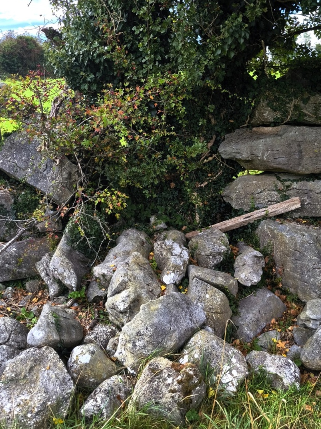

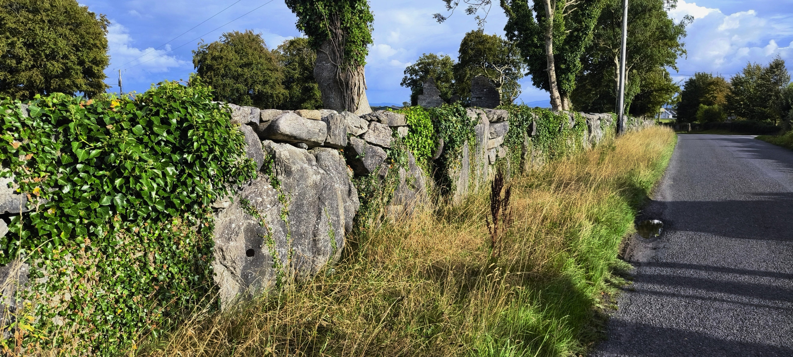

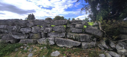

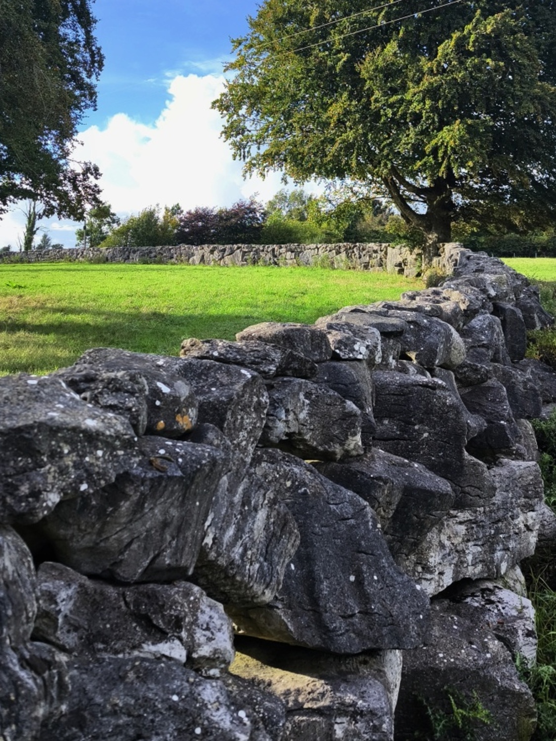

Zídky prorostlé zelení a doplněné o betonovou dostavbu – oblast Galway. Foto: Petr Brandejský

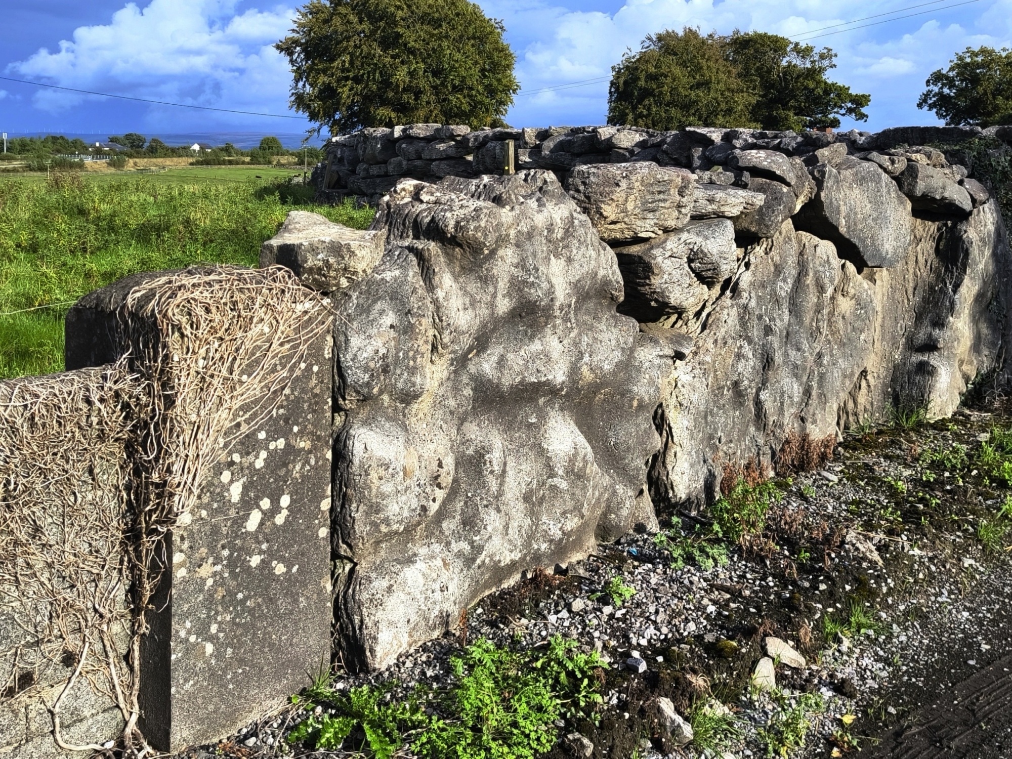

Kombinovaná zídka zvaná Combination Wall

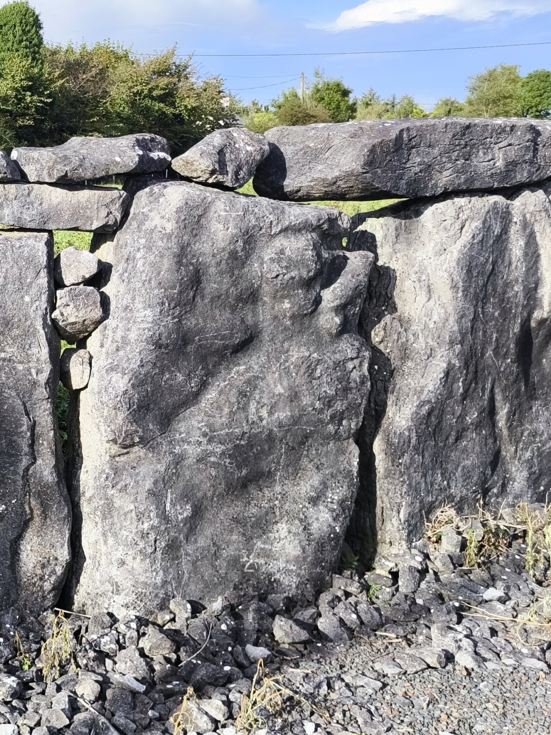

Velmi specifický a vizuálně atraktivní irský styl (typický pro část západního pobřeží a regionu Connemara). Spodní polovinu zdi tvoří klasická dvojitá zídka, která vytváří pevný a široký základ. Horní polovina je pak tvořena velkými, vertikálně stavěnými plochými kameny a často žulovými nebo břidlicovými deskami. Tyto vertikální kameny vypadají jako zuby a brání dobytku v přeskakování.

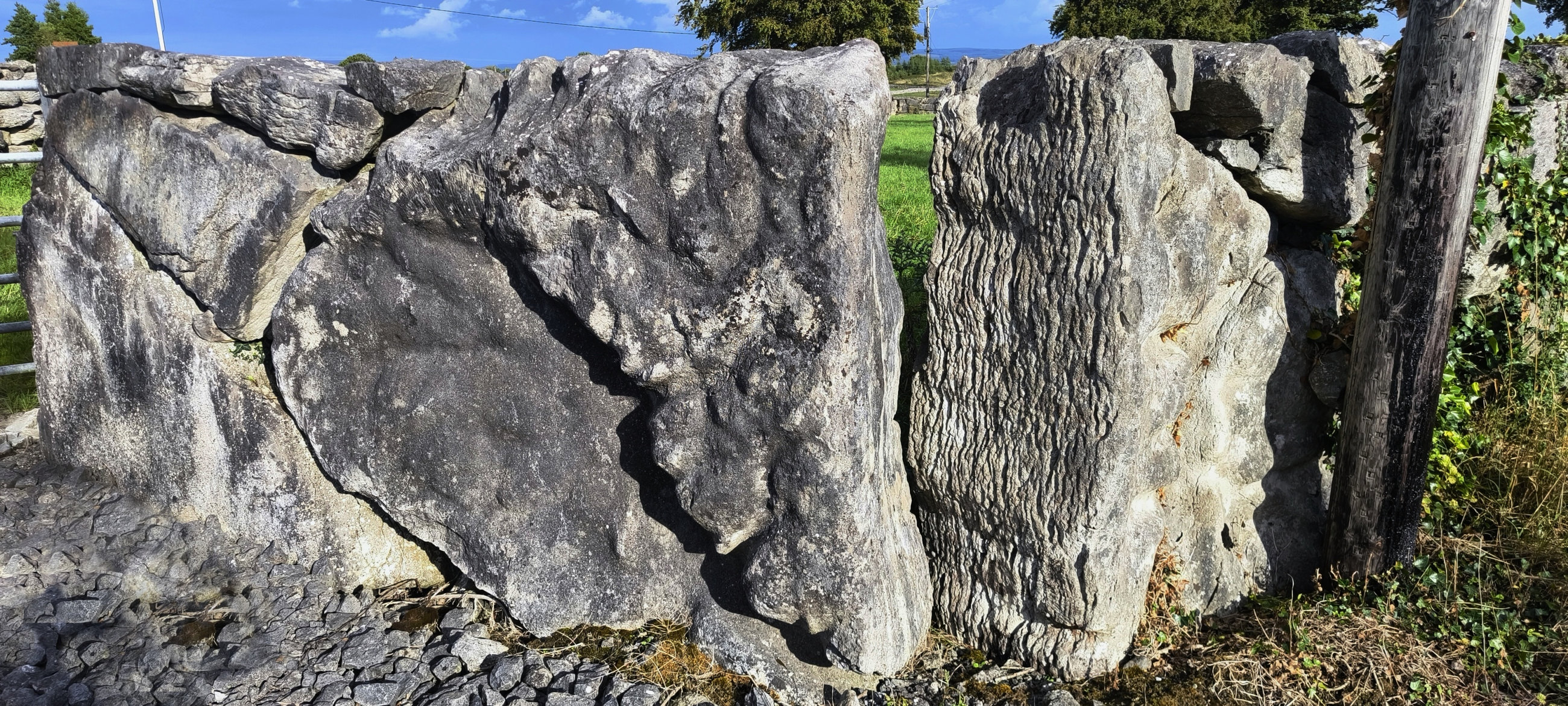

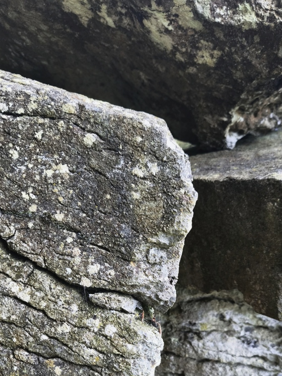

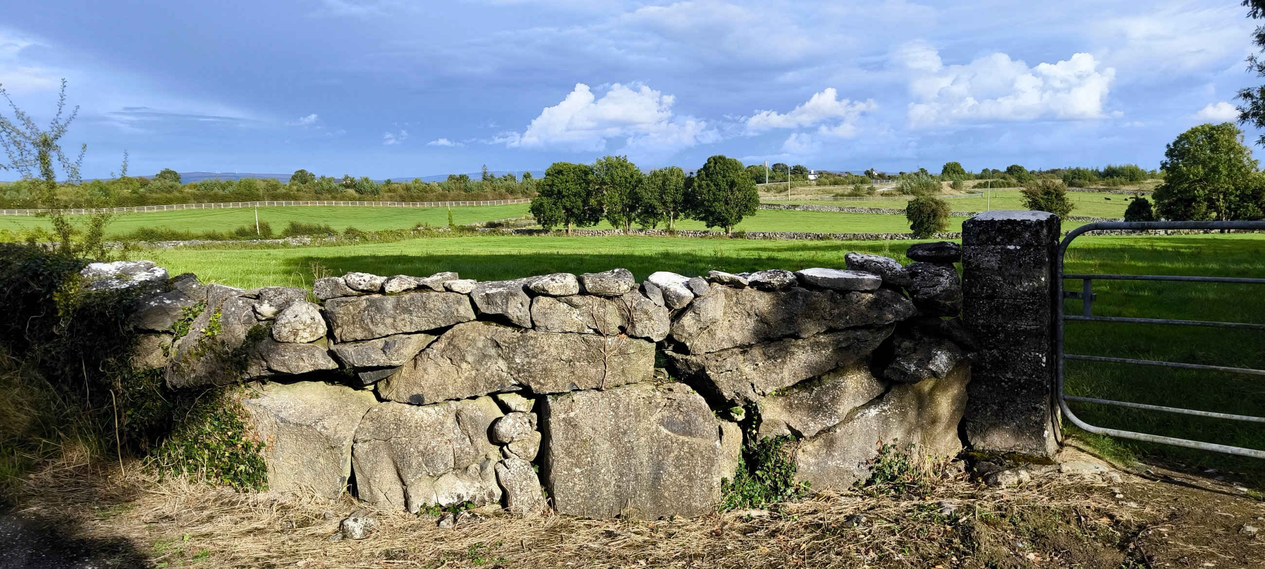

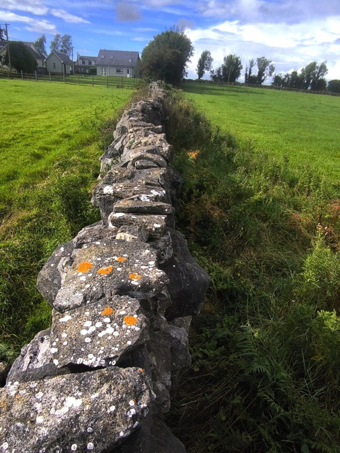

Zídky složené z obrovských bloků vápence – oblast Galway. Foto: Petr Brandejský

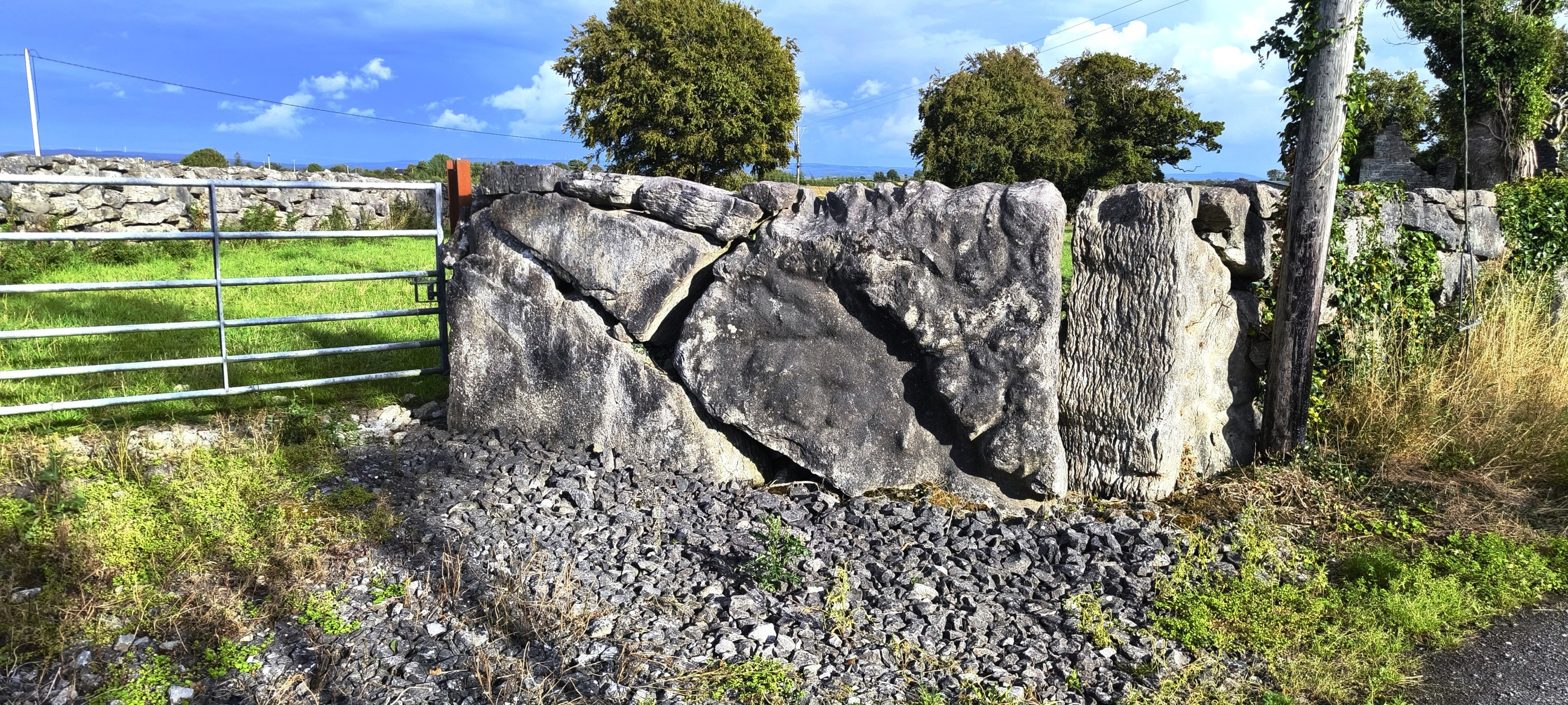

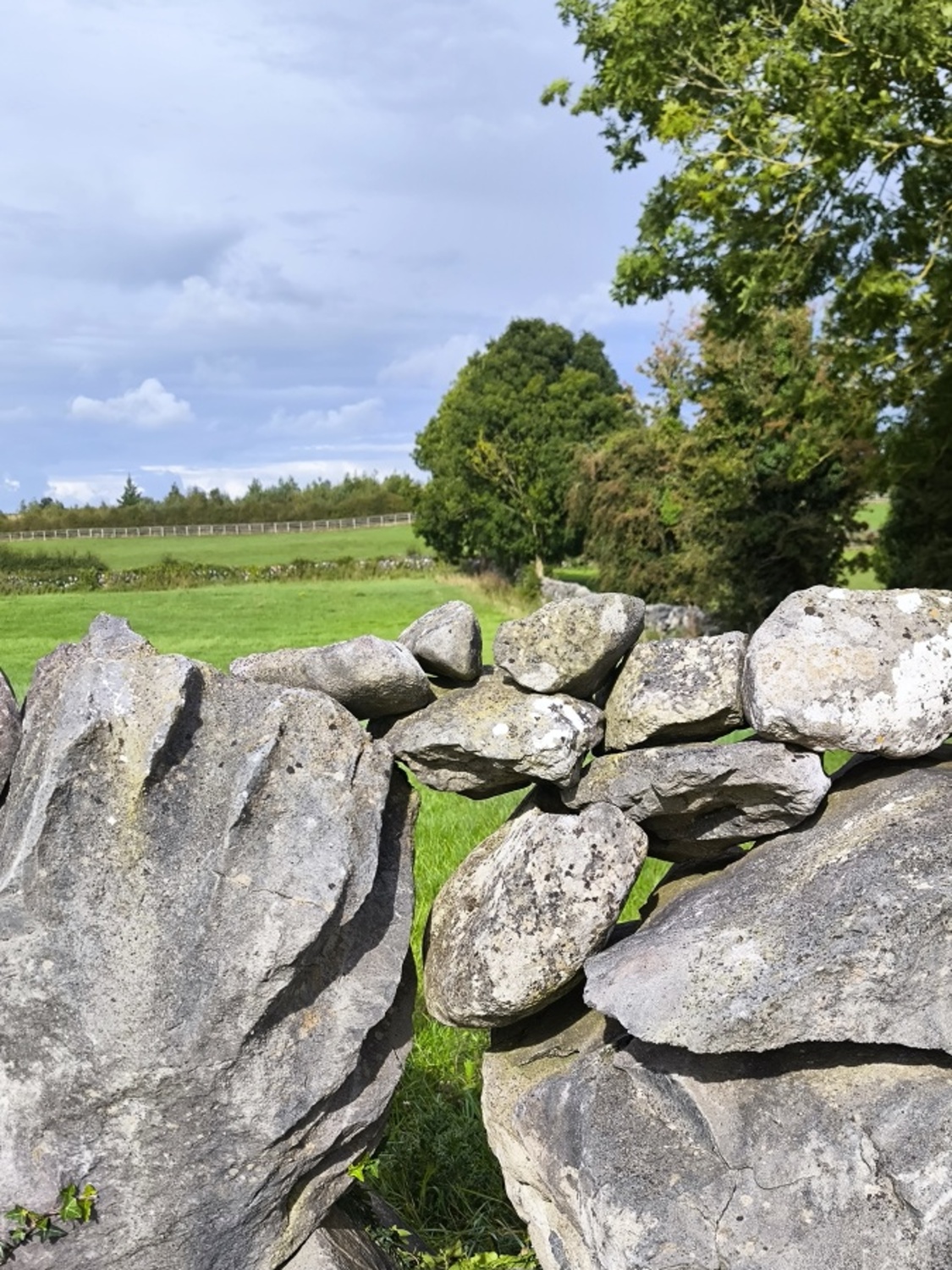

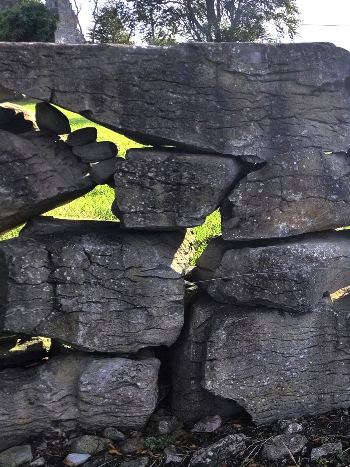

Zídky z vápence v dramatickém seskupení – oblast Galway. Foto: Petr Brandejský

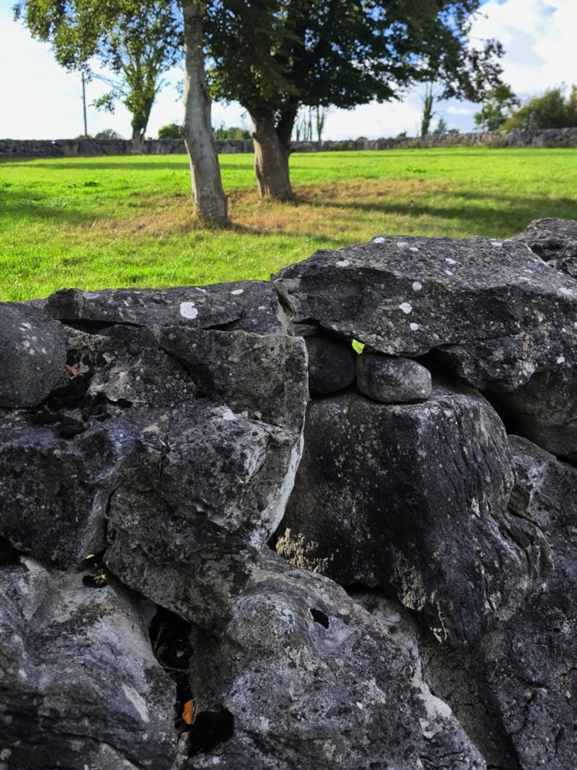

Zídky z vápence se zelení a vzdušnými mezerami – oblast Galway. Foto: Petr Brandejský
