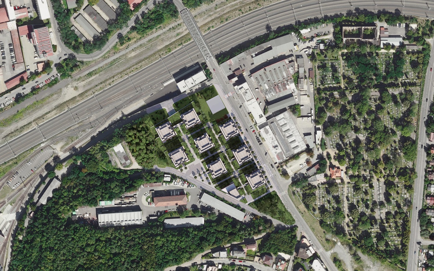

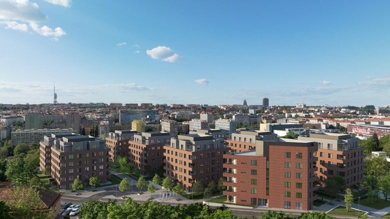

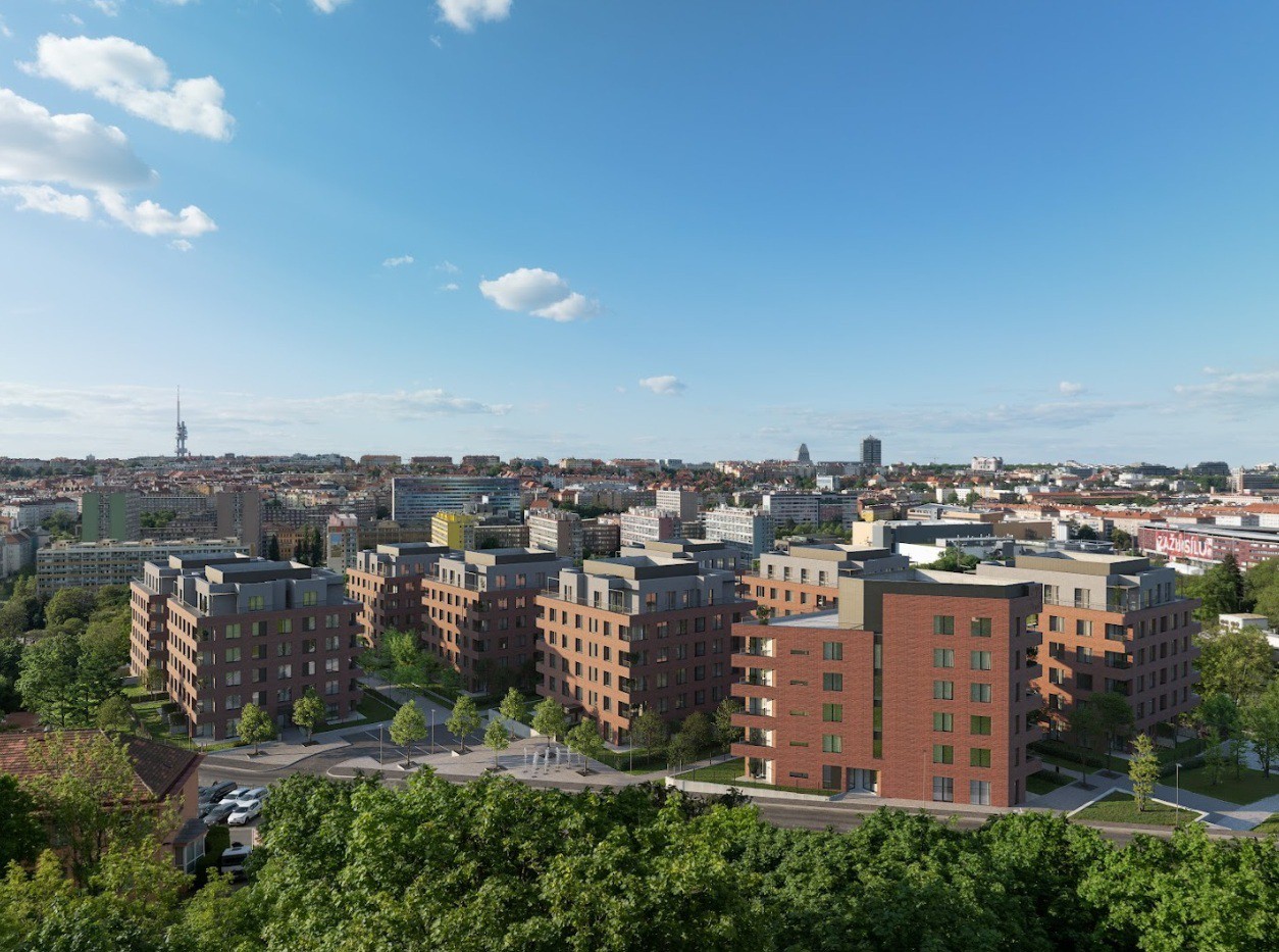

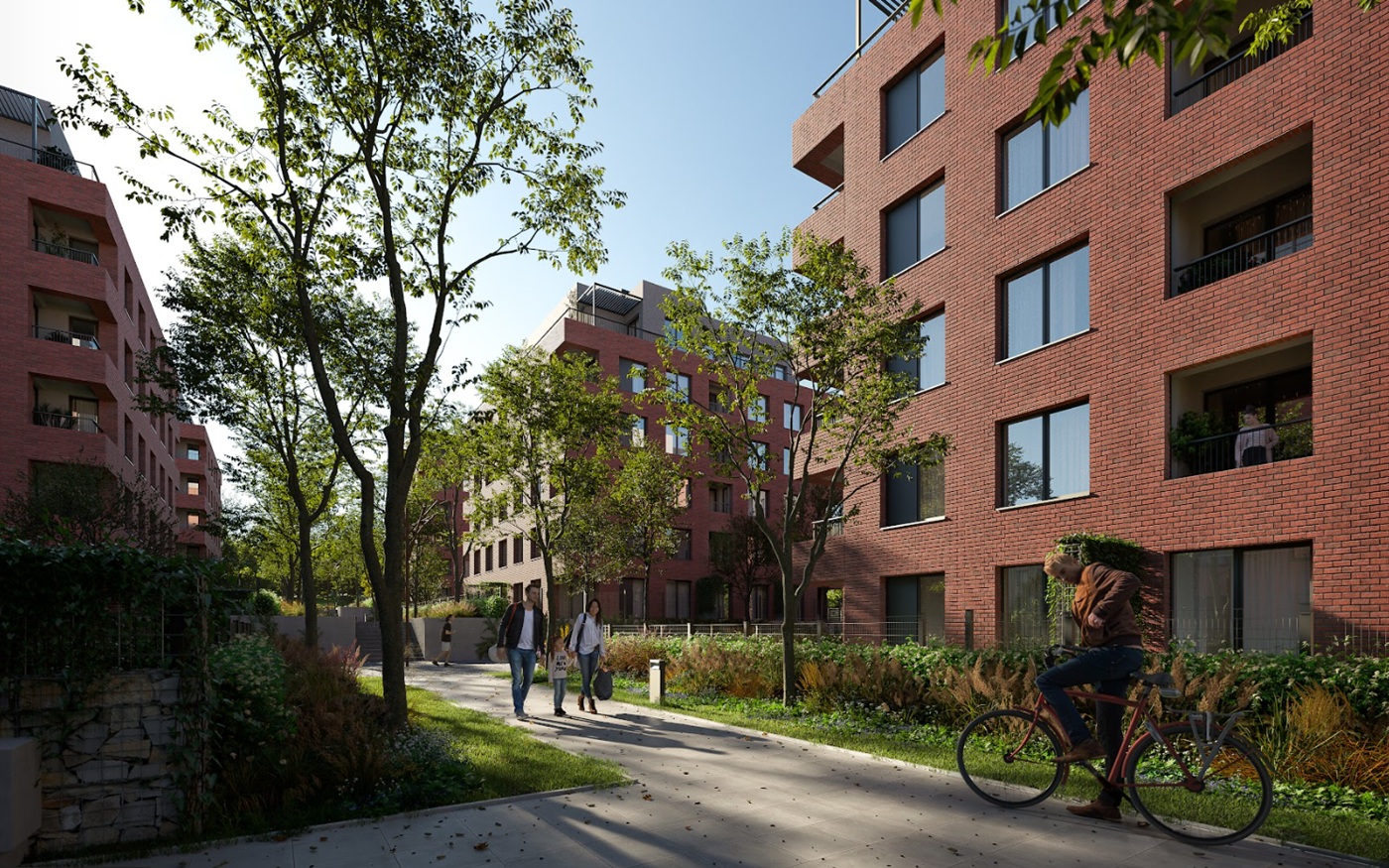

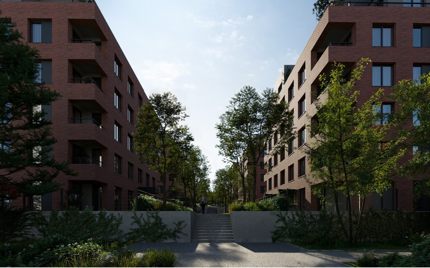

Čtvrť, která dříve bývala symbolem industriální Prahy, píše novou kapitolu. Neocity a Daramis v ní společně spouštějí projekt Connect Vršovice. Jde o rezidenční areál s 316 byty, který navazuje na jedinečný charakter této části města a přetváří jej v moderní prostor pro život. Devět šestipatrových domů na ploše 23 000 m2 citlivě propojuje vršovickou minulost s architekturou současnosti. Nové byty jsou již v předprodeji.
Connect Vršovice nabízí širokou škálu bytů – od kompaktních 1+kk a 2+kk pro jednotlivce a mladé páry až po prostorné rodinné byty 3+kk a 4+kk. Součástí většiny bytů budou balkony, terasy nebo velká okna, která zajistí dostatek přirozeného světla a výhledy na město. Rezidenti budou mít k dispozici stropní chlazení, rekuperaci vzduchu, nabíjecí stanice pro elektromobily a další inovativní prvky, které reflektují rostoucí důraz na komfort a ekologické bydlení.
