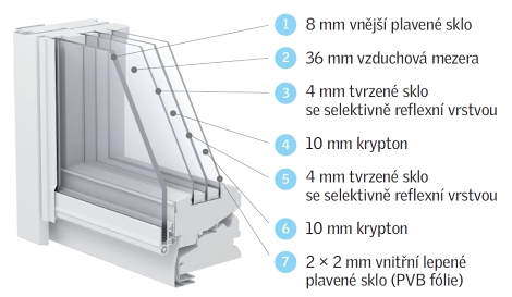

Zasklení 62_65 ve střešním okně GGL se skládá z nízkoenergetického trojskla a přídavného 8mm vnějšího skla, které má navíc speciální úpravu proti rosení zvenku. U běžných typů nízkoenergetických zasklení totiž může docházet k rosení vnějšího skla. Speciální chemická úprava zasklení 62_65 právě tomuto jevu zabraňuje.
