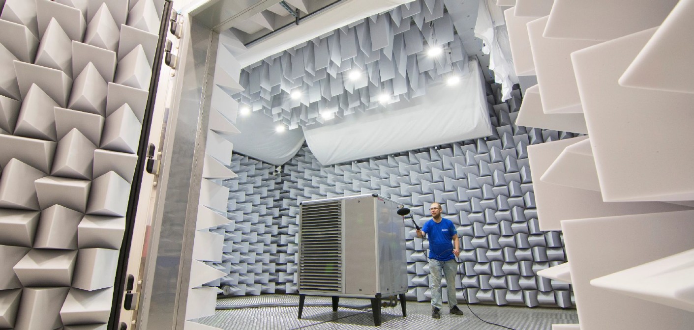

„Abychom mohli popsat konkrétní akustický problém, musíme jej umět správně změřit. Důležité je nejenom pochopení samotného procesu, ale i výstupních hodnot analýzy a jejich odborná interpretace,“ podotýká Ondrej Bilkovič ze Strojírenského zkušebního ústavu, aby se poté v přednášce zaměřil na vysvětlování takových pojmů, jako je hladina akustického výkonu, váhové filtry, CPB analýza, FFT analýza, tonalita či význam nízkofrekvenčního hluku a jeho spojitosti s normativními požadavky na hlučnost zařízení. „Účelem mé prezentace je popis praktického využití těchto metod a interpretace výsledků pro stavební praxi,“ dodal a odkázal na nové praktické pomůcky.
Na obrázku je polo-bezodrazová komora. Všechny pomůcky pro stavební praxi najdete na internetových stránkách ústavu. Zdroj: Strojírenský zkušební ústav

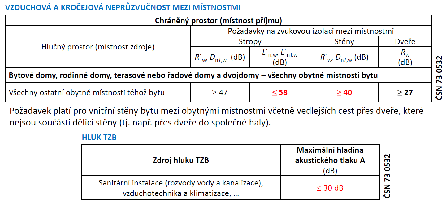

Asi nejsilnější téma, které se stále opakuje; řešení existují, přibývá ovšem nekvalitních instalací, zvláště u nových rezidenčních projektů. Odborníci radí přísnou kontrolu ještě před podpisem smlouvy. Jan Klečka (Metrostav) ve svých přednáškách často ukazuje, s jakými reklamacemi se nejčastěji setkává a jak jim předejít již v samotném návrhu stavby projektu. Vše totiž dle jeho slov začíná ve správné dispozici bytu a bytů vůči sobě, polohy šachet a následné ve volbě stavebního materiálu a technologie zabudování vedení rozvodů.
„V důsledku průtoku vody dochází k přenášení vibrací do stavebních konstrukcí a z části jsou vyzařovány jako hluk do okolí. K přenosu vibrací do stavebních konstrukcí dochází v místech, kde jsou rozvody spojené se stavbou, to je především v objímkách, v drážkách a u zařizovacích předmětů,“ upozorňuje Jan Klečka a odkazuje na interní příručky, kde se podrobně popisuje, jak se zabudované výrobky v různé kombinaci ve stavbě chovají.

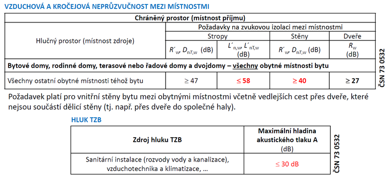

Na obrázku jsou Požadavky na zvukovou izolaci v rámci bytů. Další informace najdete v Akustické příručce bytových domů a v AAČS. Zdroj: Asociace akustiky českého stavebnictví (AAČS)

Na základě proběhnuté diskuse je nutno dodat, že závaznou částí normy dle vyhlášky č. 343/2009 Sb. je pouze předpis pro školní a výukové prostory pro děti a mladistvé. Ostatní části normy jsou doporučující. Rovněž je třeba brát v potaz nový stavební zákon a celou řadu vyhlášek (NSZ nabyl účinnosti 1. 1. 2024 pro vyhrazené stavby, tedy infrastrukturní; pro jiné stavby platí od 1. 7. 2024). Také dopady těchto změn a návrhy vyhlášek řešil ve svém příspěvku Pavel Rubáš a rozpoutal tím vášnivou diskusi. Zmínil zejména § 21 stavebního zákona 283/2021 Sb., tedy ochranu proti hluku a vibracím a Nařízení vlády o ochraně zdraví před nepříznivými účinky hluku a vibrací NV č. 272/2011 Sb.. Zároveň připomněl, že již byla zahájena diskuse o revizi další normy, a to ČSN 73 0532.
„V polovině prosince 2020 byla publikována revize ČSN 73 0532:2020 Akustika – Ochrana proti hluku v budovách a posuzování akustických vlastností stavebních konstrukcí a výrobků – Požadavky. Touto normou se nahradila ČSN 73 0532 z února 2010, která byla zrušena dne 1. 1. 2021. Souběh platnosti obou verzí norem byl velmi krátký a neměl žádný dopad do praxe. V roce 2024 byla zahájena diskuse k možné revizi této normy s úvahou rozdělení na dvě části: Na Požadavky a Doporučení,“ upřesnil Pavel Rubáš s tím, že ke změnám (březen 2024) došlo také v případě Technických kvalitativních podmínek staveb pozemních komunikací (TKP), a sice v kapitole 25 nazvané Protihlukové clony a další opatření (Nový typ TKP 25). V květnu pak přišla další změna v oblasti Technických podmínek (TP), a sice v kapitole 104 nazvané Zařízení pro snižování hluku pozemních komunikací (Nový TP 104). Připomněl také leden 2024 a Metodické doporučení pro krajské hygienické stanice a Hygienickou stanici hl. m. Prahy podle § 82b zákona č. 258/2000 Sb., a to s účinností od 1. 7. 2024, u vyhrazených staveb od 1. 1. 2024.
