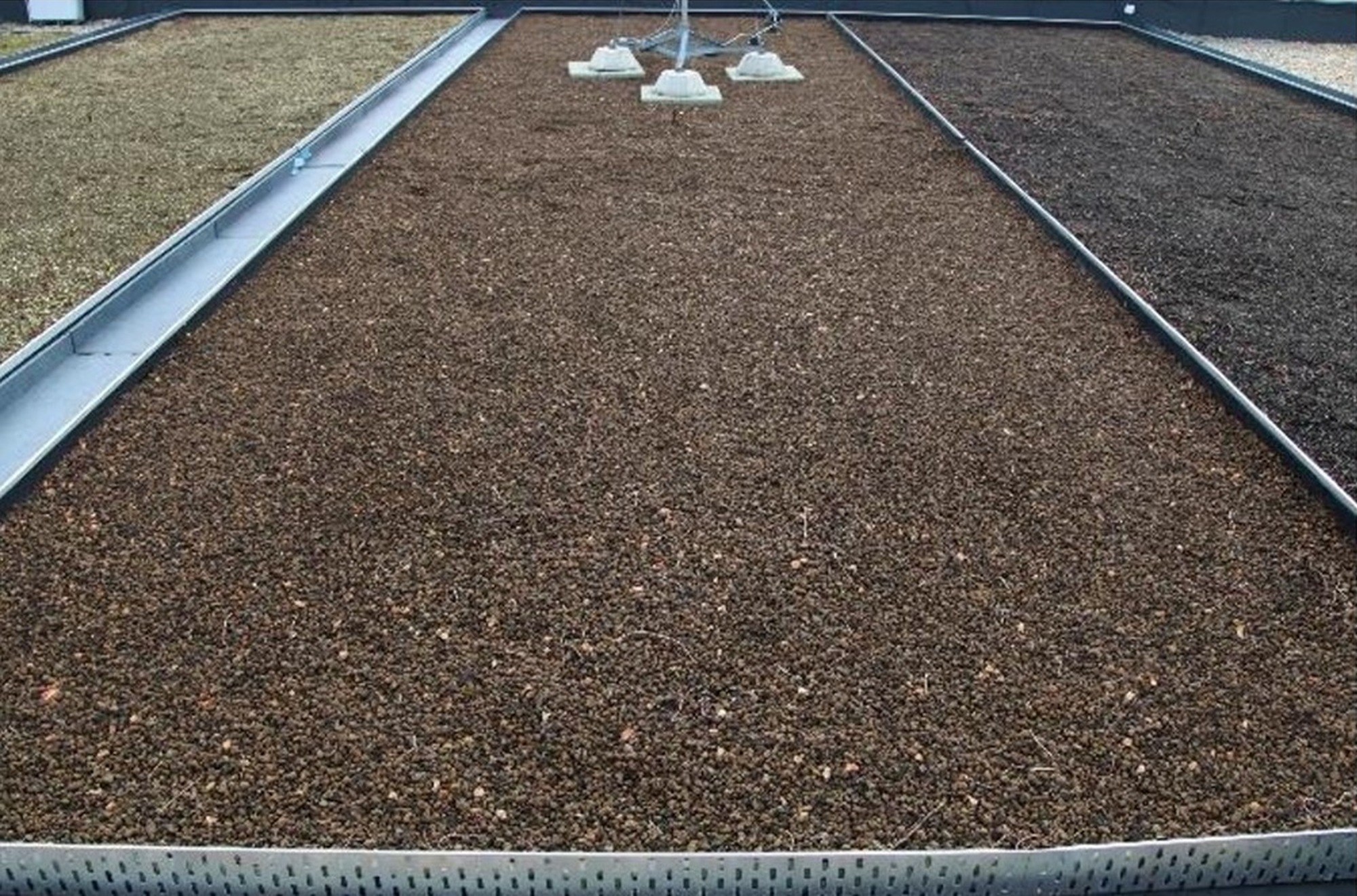

Experimentální výzkum na střeše UCEEB ČVUT
Schopnost vegetačních souvrství zadržet srážkovou vodu a zpomalit její odtok byla sledována také v rámci experimentálního výzkumu na střeše UCEEB ČVUT. Původní výzkumný záměr počítal s kontinuálním měřením odtoku z jednotlivých zkušebních ploch pomocí vážních průtokoměrů. V dlouhodobém experimentálním provozu se však ukázalo, že data z přirozených srážkových událostí nejsou dostatečně spolehlivá pro přesné kvantitativní stanovení odtokového součinitele. Při nízkých průtocích byl limitujícím faktorem zejména nízký odstup signálu od šumu měřicích čidel a při vyšších průtocích také možnost zpětného vzdutí.
Pro porovnání hydrologického chování vybraných skladeb proto byly v závěru projektu provedeny řízené skrápěcí experimenty na šesti plochách I. etapy. Množství přivedené vody bylo kontrolováno a odtok byl zachytáván a měřen manuálně. Skrápění bylo ukončeno po identifikaci odtoku. V závěrečné zprávě je pro tento konkrétní experiment a daný počáteční stav vlhkosti substrátu uveden odtokový součinitel v rozmezí C = 0,03–0,07.
Při jednotlivých experimentech odpovídal aplikovaný srážkový úhrn do ukončení zkoušky přibližně 6,7 až 13,6 mm. Výsledky tak dokumentují schopnost sledovaných extenzivních souvrství část simulované srážky zadržet a nástup odtoku zpozdit. Uvedené hodnoty však charakterizují konkrétní experimentální epizody a stav souvrství v době měření a nelze je bez dalšího interpretovat jako dlouhodobé retenční parametry nebo obecně použitelné návrhové hodnoty vegetačních střech.

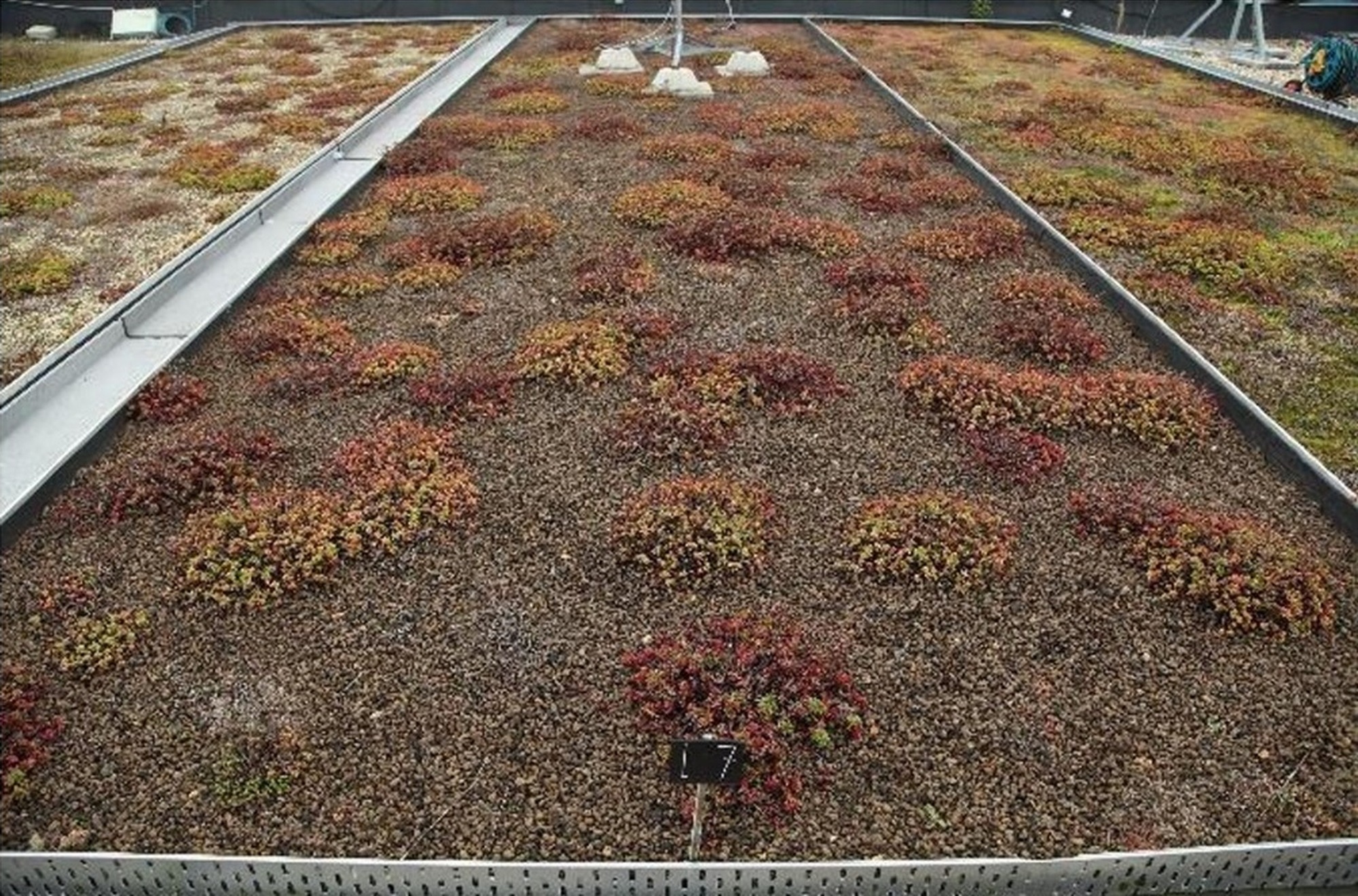

Dlouhodobé sledování testovaných skladeb ukázalo významný vliv volby vegetačního souvrství na jeho další vývoj a nároky na péči. Jednotlivé sledované varianty se z hlediska dlouhodobého provozu nechovaly stejně a některé z nich vykazovaly vyšší nároky na následnou péči než jiné. Rozdíly se přitom projevovaly i v horizontu několika let.
Jako významný faktor se ukázala strukturální stabilita substrátu. U sledovaných skladeb, u nichž se vytvořil stabilní zapojený porost, se následně snižovala míra zaplevelení i potřeba dalších zásahů.
Naopak u některých testovaných substrátů s vysokým podílem organické hmoty, zejména u variant založených na rašelině a kompostu, se v dlouhodobém sledování projevily problémy spojené s rozkladem organické složky, úbytkem objemu substrátu a zvýšenou náchylností k zaplevelení. Tyto konkrétní varianty proto vykazovaly vyšší nároky na následnou péči a doplňování substrátu. Pokud není péče systematická, výsledkem může být nestabilní porost a zhoršení funkce vegetační střechy jako celku.

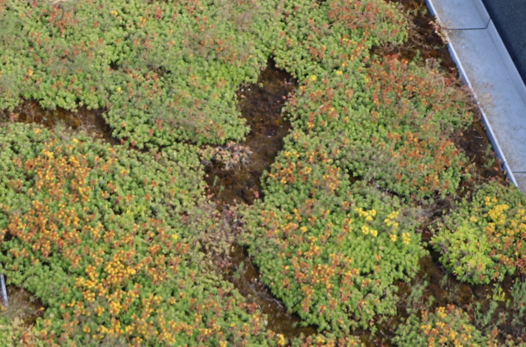

Zásadní roli hraje také způsob založení vegetace. Předpěstované vegetační koberce poskytují okamžitý vizuální efekt, avšak z hlediska dlouhodobého provozu nejsou automatickou zárukou stability. Výzkum ukázal, že i u koberců dochází bez následné péče k řídnutí porostu a vzniku prázdných míst, která je nutné dodatečně obnovit. Zhotovitelsky se tak jedná o řešení s vyššími vstupními náklady, aniž by byly odstraněny nároky na údržbu.

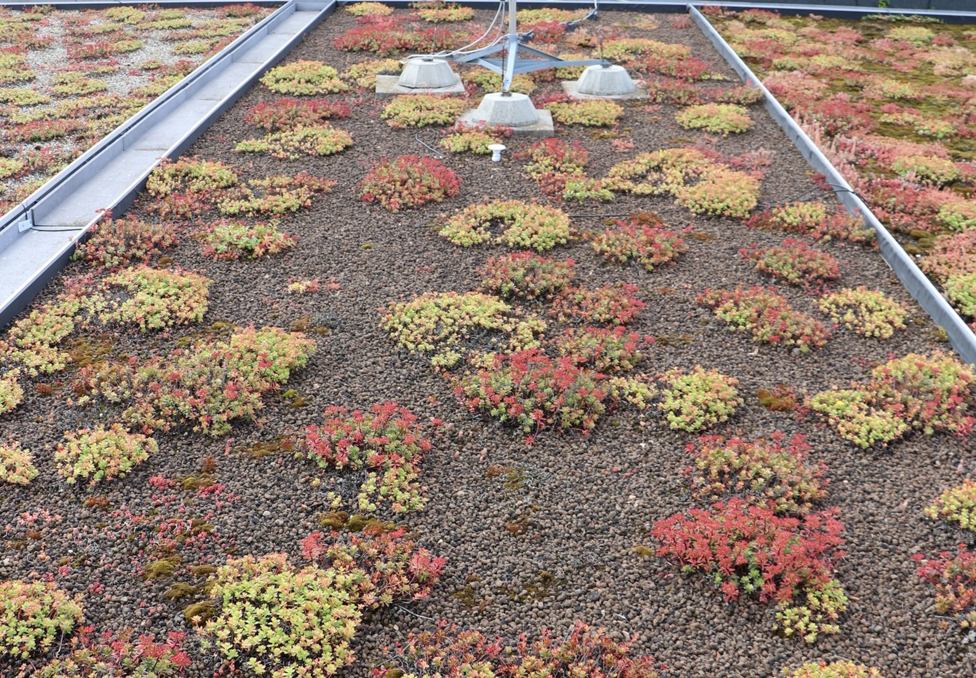

Obr. 1 Vývoj rozchodníkového koberce bez následné údržby: a) těsně po založení (zdroj: archiv ČVUT UCEEB)
a)
Obr. 1 Vývoj rozchodníkového koberce bez následné údržby: b) po 2,5 letech (zdroj: archiv ČVUT UCEEB)
b)
Obr. 1 Vývoj rozchodníkového koberce bez následné údržby: c) po 8 letech jsou stále patrna prázdná místa, jež zarůstají mechem (zdroj: autor)
c)
Obr. 1 Vývoj rozchodníkového koberce bez následné údržby: a) těsně po založení (zdroj: archiv ČVUT UCEEB); b) po 2,5 letech (zdroj: archiv ČVUT UCEEB); c) po 8 letech jsou stále patrna prázdná místa, jež zarůstají mechem (zdroj: autor)

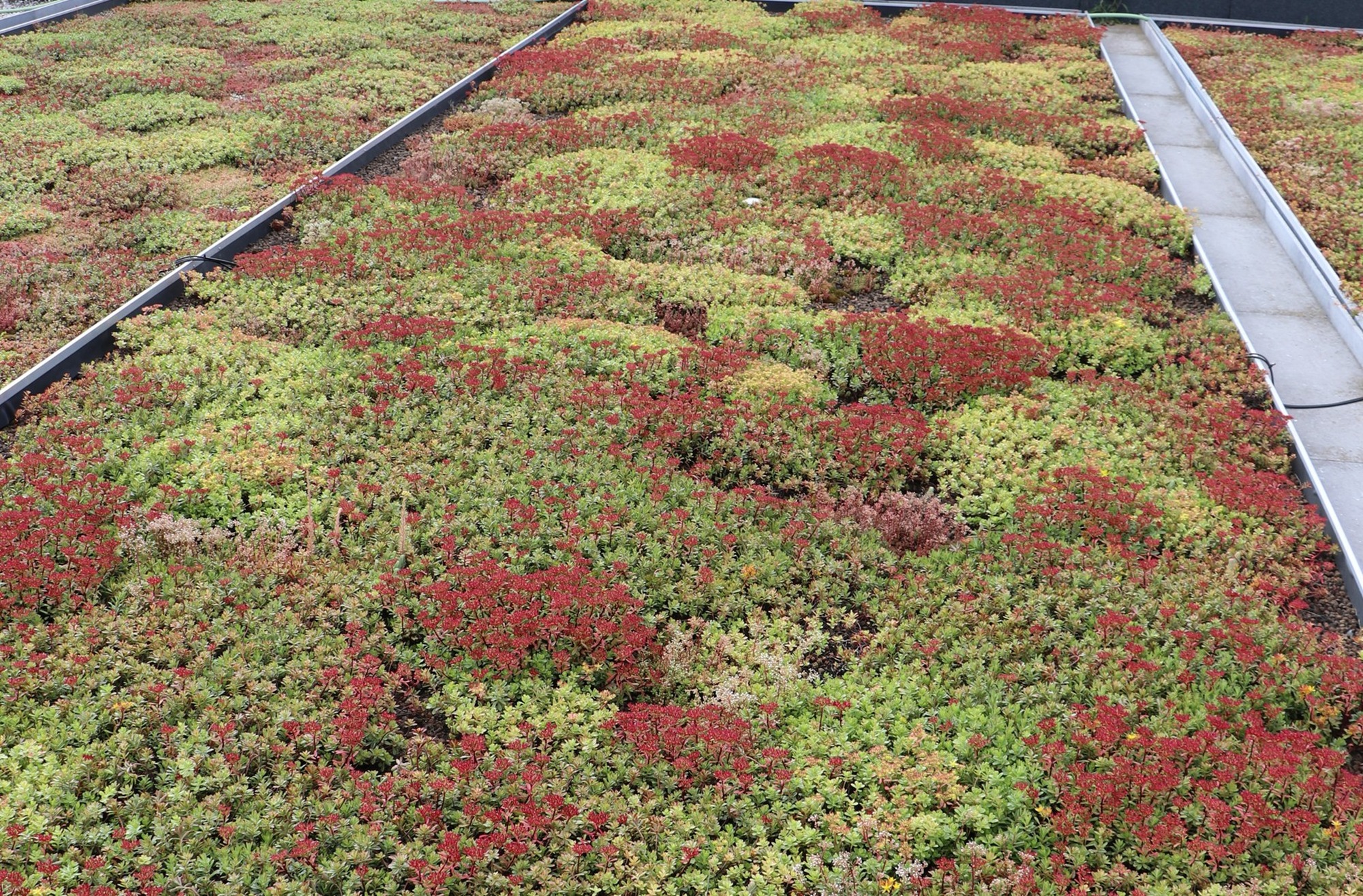

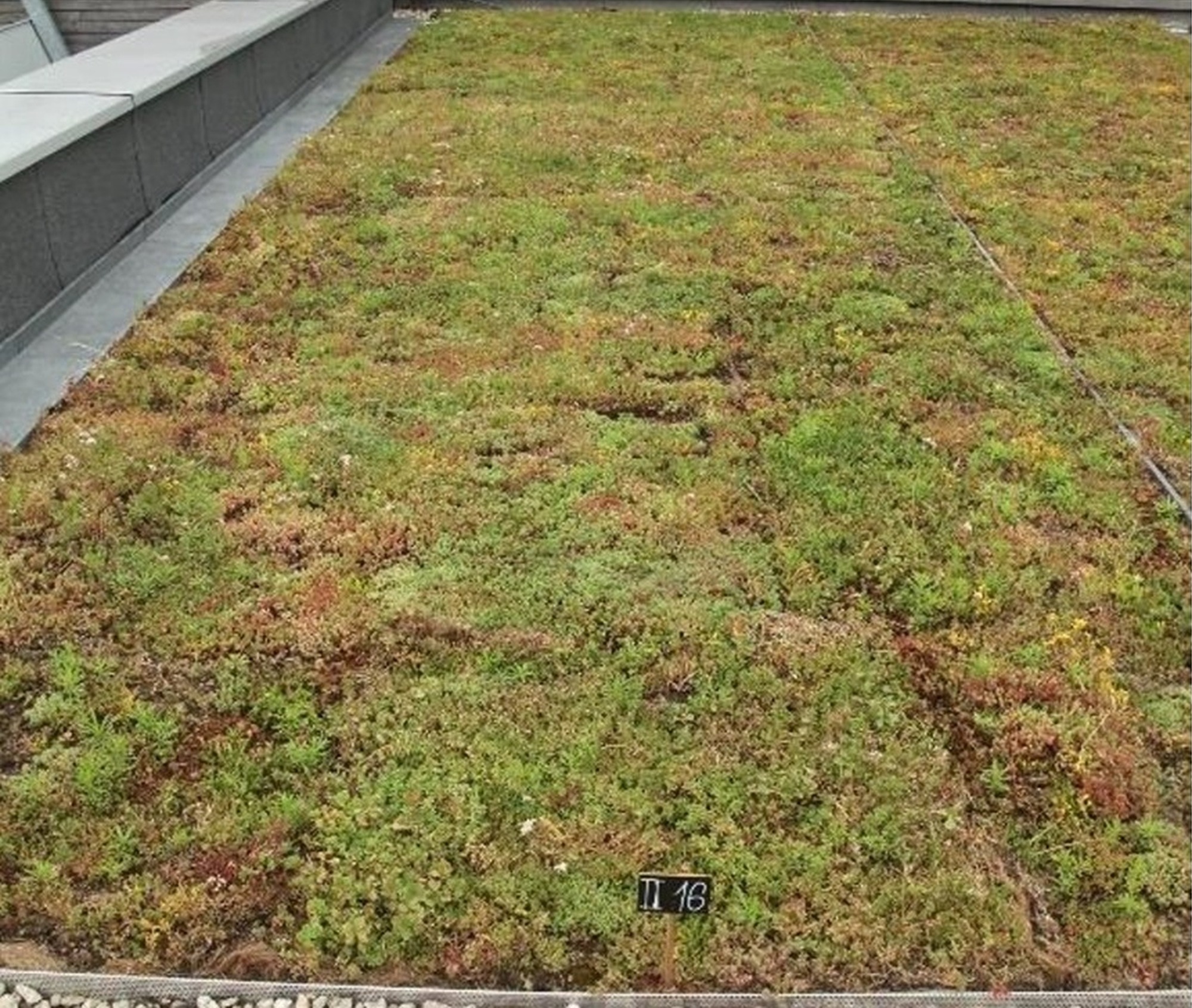

Obr. 2 Vývoj rozchodníkového koberce s následnou údržbou: a) těsně po založení (zdroj: archiv ČVUT UCEEB)
a)
Obr. 2 Vývoj rozchodníkového koberce s následnou údržbou: b) po 3,5 letech – údržba provedena dosypáním suchých míst substrátem a doplněním řízků z téže střechy na prázdná místa (zdroj: archiv ČVUT UCEEB)
b)
Obr. 2 Vývoj rozchodníkového koberce s následnou údržbou: c) po 8 letech (zdroj: autor)
c)
Obr. 2 Vývoj rozchodníkového koberce s následnou údržbou: a) těsně po založení (zdroj: archiv ČVUT UCEEB); b) po 3,5 letech – údržba provedena dosypáním suchých míst substrátem a doplněním řízků z téže střechy na prázdná místa (zdroj: archiv ČVUT UCEEB); c) po 8 letech (zdroj: autor)

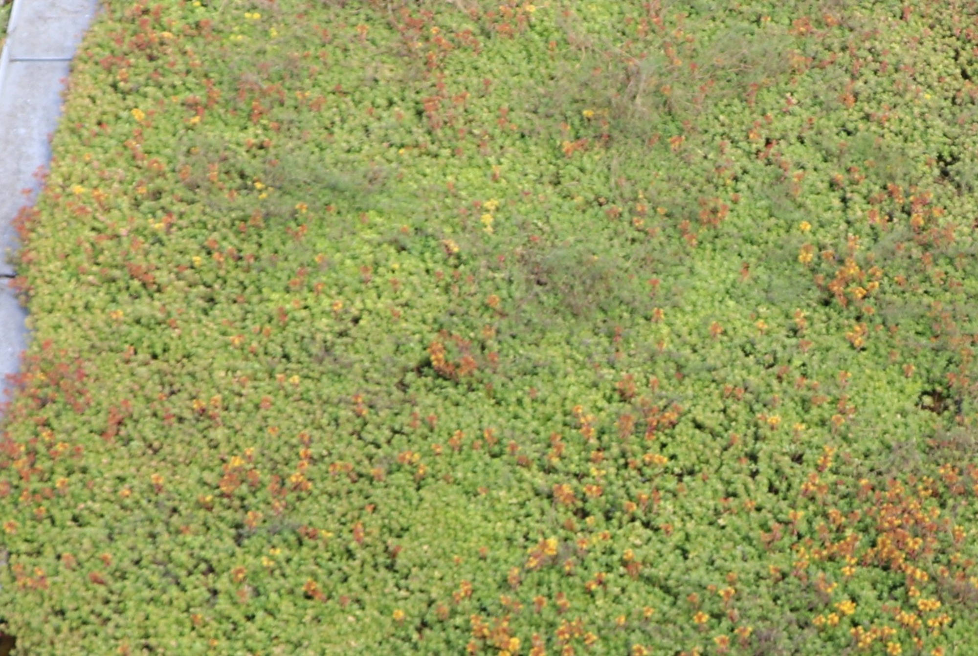

Obr. 3 Testovací pole – vývoj vegetace založené pomocí řízků s následnou údržbou: a) krátce po založení (zdroj: archiv ČVUT UCEEB)
a)
Obr. 3 Testovací pole – vývoj vegetace založené pomocí řízků s následnou údržbou: b) po 3,5 letech (zdroj: archiv ČVUT UCEEB)
b)
Obr. 3 Testovací pole – vývoj vegetace založené pomocí řízků s následnou údržbou: c) po 8 letech, kdy byla provedena dodatečná kontrola v souvislosti s přípravou textu (zdroj: autor)
c)
Obr. 3 Testovací pole – vývoj vegetace založené pomocí řízků s následnou údržbou: a) krátce po založení (zdroj: archiv ČVUT UCEEB); b) po 3,5 letech (zdroj: archiv ČVUT UCEEB); c) po 8 letech, kdy byla provedena dodatečná kontrola v souvislosti s přípravou textu (zdroj: autor)

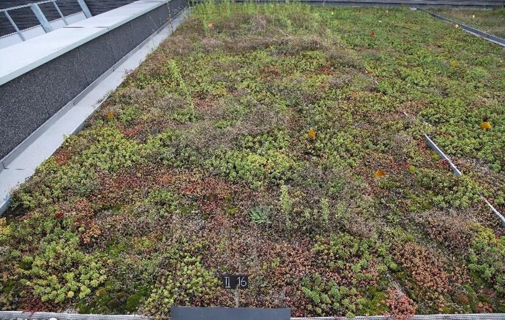

Obr. 4 Testovací pole – vývoj vegetace založené pomocí řízků bez následné údržby: a) krátce po založení (zdroj: archiv ČVUT UCEEB)
a)
Obr. 4 Testovací pole – vývoj vegetace založené pomocí řízků bez následné údržby: b) po 3,5 letech (zdroj: archiv ČVUT UCEEB)
b)
Obr. 4 Testovací pole – vývoj vegetace založené pomocí řízků bez následné údržby: c) po 8 letech, kdy byla provedena dodatečná kontrola v souvislosti s přípravou textu (zdroj: autor)
c)
Obr. 4 Testovací pole – vývoj vegetace založené pomocí řízků bez následné údržby: a) krátce po založení (zdroj: archiv ČVUT UCEEB); b) po 3,5 letech (zdroj: archiv ČVUT UCEEB); c) po 8 letech, kdy byla provedena dodatečná kontrola v souvislosti s přípravou textu (zdroj: autor)

Při experimentu bylo sledováno i zadržení vody ve vegetační skladbě prostřednictvím řízených skrápěcích experimentů na šesti pokusných plochách. V nich se při konkrétním počátečním stavu vlhkosti pohyboval epizodní odtokový součinitel cca C = 0,03–0,07 a do nástupu odtoku byly aplikovány srážkové úhrny cca 6,7–13,6 mm. Je nutné mít na paměti, že sledování odtoku se stalo sekundárním cílem, a proto jde o výsledky konkrétních experimentálních epizod, nikoli dlouhodobé nebo návrhové hodnoty, se kterými je možné spolehlivě pracovat při návrhu skladby provedení. Pro získání relevantních hodnot zadržení vody ve vegetační skladbě jsou potřebné dlouhodobé experimenty zaměřené na tuto problematiku, výsledky diskutovat, a teprve pak je v návrhu využívat.

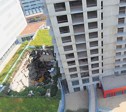

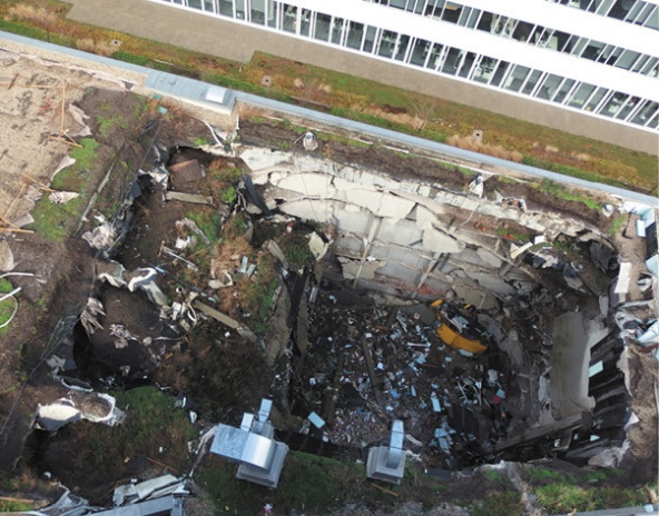

Obr. 5 Příklad vlivu nevhodného návrhu vegetačního krytu střechy – havárie nosné konstrukce vyvolaná přetížením nadměrné vrstvy substrátu vodou (zdroj: zhotovitel stavby)
Obr. 6 Příklad vlivu nevhodného návrhu vegetačního krytu střechy – havárie nosné konstrukce vyvolaná přetížením nadměrné vrstvy substrátu vodou (zdroj: zhotovitel stavby)
Obr. 5 a 6: Příklad vlivu nevhodného návrhu vegetačního krytu střechy – havárie nosné konstrukce vyvolaná přetížením nadměrné vrstvy substrátu vodou (zdroj: zhotovitel stavby)
