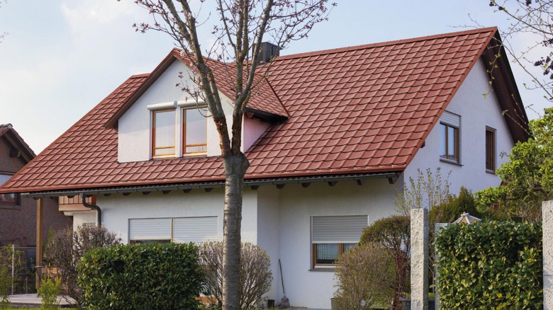

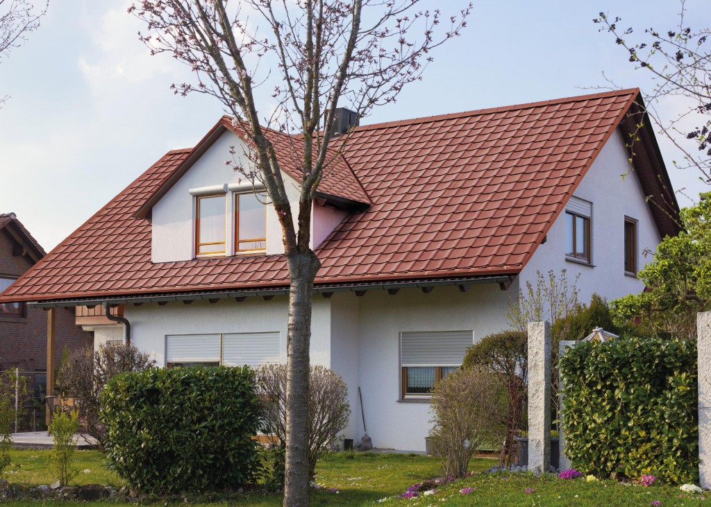

Střešní krytina SATJAM Trend Wave – hliník. Zdroj: SATJAM s.r.o.

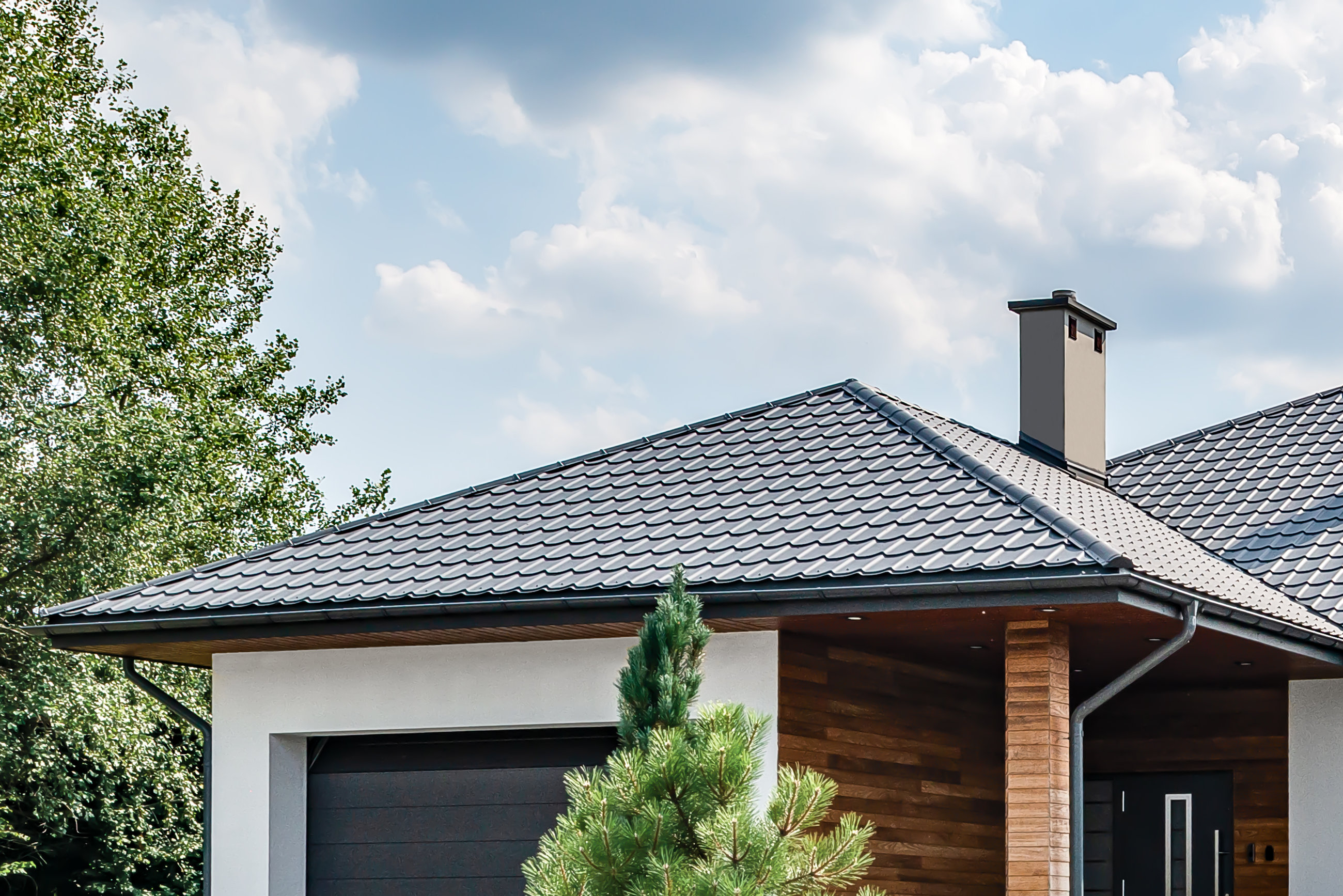

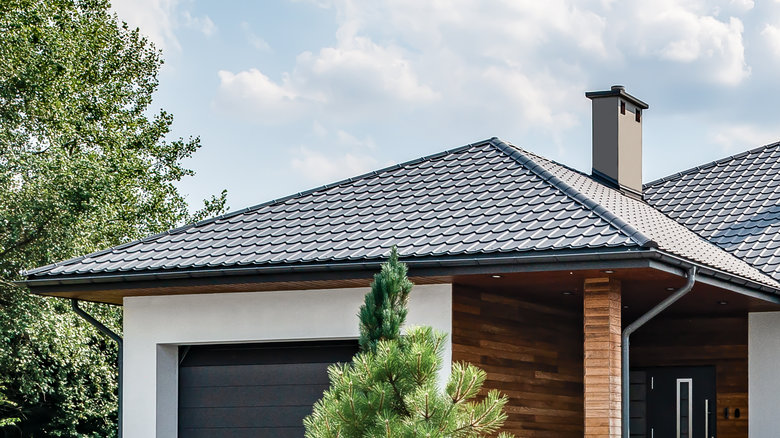

Střešní krytina SATJAM Trend Wave – ocel. Zdroj: SATJAM s.r.o.

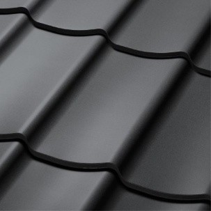

Krytina SATJAM Trend Wave
