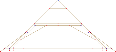

Krokvový krov s hambálkami a šikmými pätnými vzperami, obdobie: 14. storočie, statický model a priečna väzba je na obrázku č. 3 a č. 4.

Obr. 4 – Statický model (priečny rez) konštrukcie krovu – Krokvový krov s hambálkami a šikmými pätnými vzperami
Plocha strechy:300 m2
Výška strechy:9,34 m
Spotreba drevenej hmoty:24,7 m3
Hmotnosť strešnej konštrukcie:10,6 t
(každá väzba krovu je plná)
