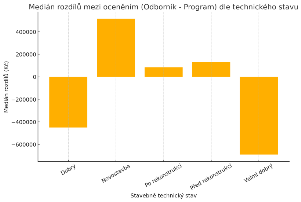

Hodnota mediánu u odborníka činí 103 185 Kč/m² a u programu 105 161 Kč/m². Rozdíl 1 976 Kč/m² (přibližně 1,9 %) ukazuje, že program má tendenci oceňovat byty o něco výše než odborník.

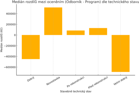

Obr. 1 Medián rozdílů mezi oceněním dle technického stavu (O-P). Fig. 1 Median of differences in valuation according to technical condition (O-P)
Pro lepší přehlednost grafů byla vytvořena tabulka níže s vysvětlením pohybu hodnot v případě kladných a záporných čísel a jejich interpretace na tendence odborníka a programu ocenění nadhodnocovat nebo podhodnocovat.
Tab. 2 Vysvětlení pohybu hodnot v grafu
Tab. 2 Explanation of value movements in the graph
Pohyb hodnotOdborníkProgram
Hodnota v záporných číslechPodhodnocujeNadhodnocuje
Hodnota v kladných číslechNadhodnocujePodhodnocuje
V případě segmentace dat dle stavebně technického stavu nemovitosti medián, jako hodnota odolná vůči extrémům, naznačuje, že byty v dobrém a velmi dobrém stavebně technickém stavu bývají programem nadhodnoceny, zatímco odborníci přisuzují vyšší hodnotu novostavbám a nemovitostem po rekonstrukci. Největší rozdíl je patrný u nemovitostí ve velmi dobrém stavebně technickém stavu, což může signalizovat například odlišné metody hodnocení kvality nemovitostí.

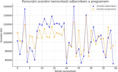

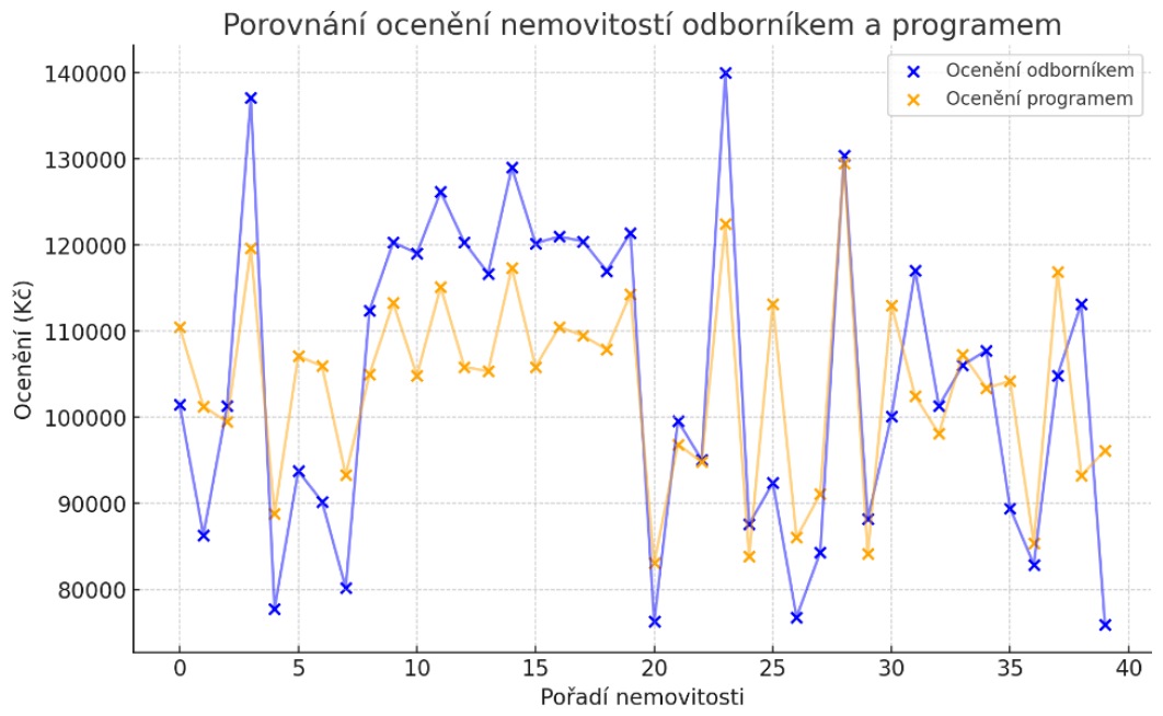

Párový t-test byl proveden za účelem porovnání ocenění nemovitostí odborníkem a programem. Testoval se předpoklad, zda mezi průměrnými hodnotami těchto dvou metod existuje statisticky významný rozdíl.
Obr. 2 Porovnání ocenění nemovitostí odborníkem a programem. Fig. 2 Comparison of property valuations by an expert and the program
Výsledky párového t-testu:
  • t-statistika: 0,481468
  • p-hodnota: 0,632875
Na hladině významnosti 0,05 výsledky ukazují, že p-hodnota (0,63) je větší než kritická hodnota 0,05. Proto nezamítáme nulovou hypotézu , která předpokládá, že mezi oceněními odborníkem a programem není statisticky významný rozdíl. Výsledky naznačují, že rozdíly mezi oceněními jsou náhodné a nelze tvrdit, že jedna metoda konzistentně poskytuje vyšší či nižší ocenění než druhá.

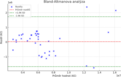

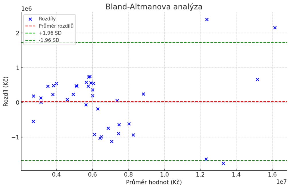

4.4 Bland-Altmanova analýza
Bland-Altmanova analýza je sofistikovaná metoda používaná k identifikaci systematických chyb mezi dvěma různými způsoby měření. Tato metoda je zvláště užitečná pro vizualizaci rozdílů mezi jednotlivými oceněními a odhalení případných odchylek, které by mohly být přehlédnuty při běžné korelační analýze.
V rámci tohoto výzkumu byla Bland-Altmanova analýza použita k porovnání ocenění odborníkem a automatizovaným programem. Tato metoda umožnila identifikovat byty, kde program systematicky nadhodnocoval nebo podhodnocoval hodnotu v porovnání s odborníkem. Z grafu vyplývá, že většina rozdílů se pohybuje v přijatelném rozmezí, avšak několik bytů vykazuje výraznější odchylky. Tato zjištění poskytují cenné informace pro další zlepšování algoritmu programu.
Obr. 3 Bland-Altmanova analýza (O-P). Fig. 3 Bland-Altman analysis (O-P)
Graf znázorňuje Bland-Altmanovu analýzu, která porovnává rozdíly mezi oceněním bytových jednotek odborníkem a automatizovaným programem. Na vodorovné ose (X) je zobrazen průměr ocenění oběma metodami, zatímco svislá osa (Y) ukazuje rozdíl mezi těmito oceněními. Modré body představují rozdíly mezi jednotlivými oceněními (O-P). Červená čárkovaná čára znázorňuje průměr rozdílů, což umožňuje vizualizaci celkového posunu mezi oceněními. Zelené čárkované čáry označují ±1,96 směrodatné odchylky (SD), což je interval, ve kterém by mělo ležet přibližně 95 % rozdílů. Body mimo tento interval signalizují byty s významným rozdílem v ocenění.
Graf ukazuje, že většina ocenění spadá do přijatelných mezí, avšak několik bytových jednotek se odchyluje mimo interval ±1,96 SD, což naznačuje potenciální systematickou chybu nebo specifické faktory, které program nedokáže přesně zachytit.

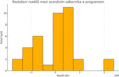

Obr. 4 Rozložení rozdílů mezi oceněním odborníka a programem (O-P). Fig. 4 Distribution of differences between expert and program valuation (O-P)
Histogram zobrazuje rozložení rozdílů mezi oceněním odborníkem a programem. Vodorovná osa (X) znázorňuje rozdíl ocenění v korunách (Kč), zatímco svislá osa (Y) ukazuje počet bytových jednotek v daném intervalu rozdílů. Histogram ukazuje, že většina rozdílů se pohybuje kolem nulové hodnoty, což znamená, že ocenění programem se ve většině případů shoduje s oceněním odborníka. Největší počet bytů (10+) vykazuje minimální rozdíl, což svědčí o vysoké přesnosti automatizovaného nástroje. Na krajích histogramu jsou patrné extrémní hodnoty, které signalizují byty s výrazně vyššími nebo nižšími odhady.
Graf potvrzuje, že většina ocenění programem odpovídá hodnotám stanoveným odborníky, přičemž rozdíly jsou většinou malé. Výraznější odchylky se vyskytují pouze u malého počtu bytových jednotek. Tento histogram slouží jako vizuální potvrzení konzistence mezi oběma způsoby ocenění.

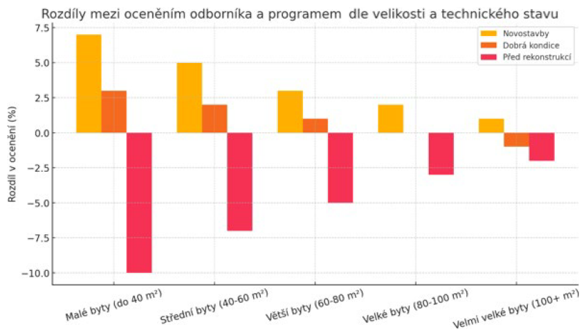

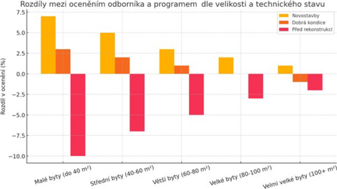

Obr. 5 Rozdíly mezi oceněním odborníka a programem (O-P) dle velikosti a technického stavu. Fig. 5 Differences between expert and program valuation (O-P) by size and technical condition
Graf znázorňuje průměrné procentuální rozdíly mezi oceněním bytových jednotek provedeným odborníkem a automatizovaným programem. Byty jsou rozděleny do pěti kategorií podle podlahové plochy a segmentovány dle technického stavu – novostavby, byty v dobré kondici a byty před rekonstrukcí.
Novostavby (žlutá) vykazují pozitivní rozdíly ve všech velikostních kategoriích, s nejvyšším rozdílem (7 %) u malých bytů do 40 m², což naznačuje tendenci programu nadhodnocovat tuto skupinu.
Byty v dobré kondici (oranžová) vykazují mírné pozitivní rozdíly, které s rostoucí velikostí bytu klesají, přičemž u velmi velkých bytů dochází k minimálnímu zápornému rozdílu (−1 %).
Byty před rekonstrukcí (červená) vykazují nejvýraznější negativní rozdíly, což znamená, že program má sklon podhodnocovat byty ve špatném technickém stavu. Největší podhodnocení (−10 %) je patrné u malých bytů do 40 m².
Tato analýza ukazuje, že automatizovaný oceňovací program dosahuje lepších výsledků u větších a nových bytů, kde může být hodnota snáze predikovatelná díky dostupným srovnatelným datům. To může být způsobeno například větším množstvím provedených obchodů s novostavbami, kde se pohled na ocenění těchto bytů může lišit minimálně. V případě menších bytů a jednotek před rekonstrukcí dochází k větším odchylkám, což může souviset s horší kvalitou dat nebo vyšší složitostí ocenění těchto nemovitostí.
Zjištění naznačují, že u menších bytů nebo nemovitostí před rekonstrukcí by bylo vhodné doplnit automatizované ocenění manuální kontrolou odborníka, aby se minimalizovala rizika chybných nebo zkreslených odhadů.
