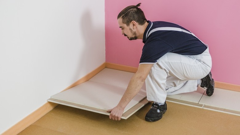

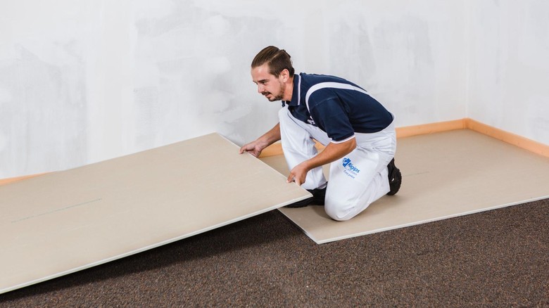

Dílec RigiStabil E25 se skládá ze dvou slepených 12,5mm konstrukčních SDK desek. Každý dílec má po obvodu polodrážku, která slouží pro snadné a stabilní napojení jednotlivých částí.
Oblibu mezi montážníky si RigiStabil získal pro svou nízkou hmotnost a snadnou manipulaci. Jeden kus váží zhruba 17,3 kg, což je výrazně méně než u obdobných produktů používaných pro suché podlahy. Ty obvykle bývají o 5 až 8 kg těžší. S dílci tak mohou pohodlně pracovat i ženy – RigiStabil se totiž vejde do limitu stanoveného NV č. 361/2007 Sb. pro občasné přenášení břemen.
Nízká hmotnost ale neznamená kompromis v kvalitě. RigiStabil má oproti obdobným deskám pevný a odolný povrch a zároveň vyšší pevnost v ohybu. V praxi to znamená stabilní pochůznost, odolnost vůči proražení i schopnost unést vysoké bodové zatížení až 2,6 kN.

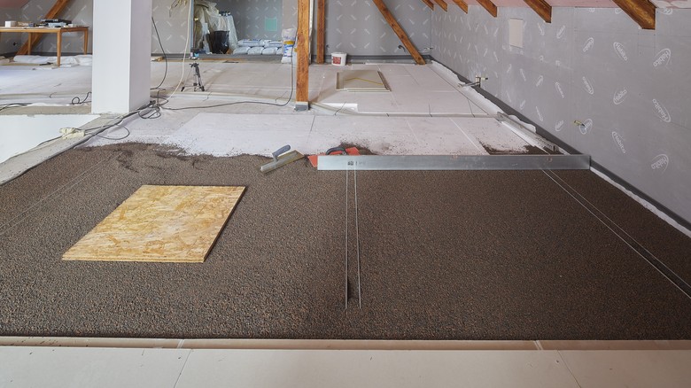

Pro příklad: Skladba na trámovém stropě 2 × RigiStabil 12,5 + 2 × 19 mm dřevovláknitá deska 230 kg/m3 + 1 × RigiStabil 12,5 + 60 mm podsyp Rigips dosahuje:
  • zlepšení kročejové neprůzvučnosti ΔLw − 18 dB,
  • vzduchové neprůzvučnosti Rw − 62 dB, kročejová neprůzvučnost se drží v limitu 53 dB.
  • Soustředěné bodové zatížení (dle ČSN EN 13 810-1) se rovná 1,3 kN.
