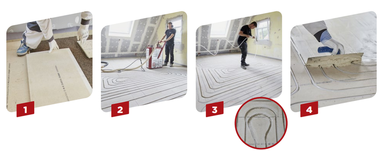

Frézování drážek šetří centimetry
Suchá podlaha Rigidur v kombinaci s vytápěním, které je integrované ve vyfrézovaných drážkách společností ECOtherm, zabírá pouhých 25 mm. Jde o nejtenčí řešení na trhu, které umožňuje instalaci podlahového topení i tam, kde by klasické systémy nevyhovovaly kvůli omezenému prostoru.
Do podlahových dílců jsou vyfrézovány drážky, do nichž se následně vkládají trubky teplovodního systému. Poté jsou drážky přetmeleny, což zajišťuje dokonale rovný a kompaktní povrch pro pokládku finální krytiny. Tento postup je bezprašný a umožňuje rychlou a čistou montáž přímo na stavbě.
Výhody systému oceníte především při rekonstrukci
Kromě nízké výšky vyniká tento systém i nízkou hmotností, takže zbytečně nezatěžuje stropní konstrukce. Využití najde nejen v novostavbách, ale zejména při rekonstrukcích bytových i nebytových prostor.
Specifikem tohoto systému je absence spojování suché podlahy pomocí sponek. Podlahové dílce Rigidur jsou výhradně lepené, což zajišťuje vysokou pevnost a dlouhou životnost systému. Tímto způsobem je zaručena stabilita a odolnost podlahy i při dlouhodobém používání.
Systém zajišťuje rovnoměrné rozložení tepla a rychlou odezvu topení, což snižuje energetické náklady. Desky Rigidur dodávají této skladbě vysokou pevnost a odolnost. Jedná se tak o komfortní a trvalé řešení suchých podlah s podlahovým topením.
