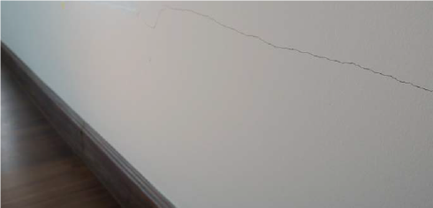

Praskliny způsobené absencí perlinky
Je tedy bez pochyb, že investice do kvalitní perlinky se vám vrátí v podobě snadné aplikace, pevnosti, soudržnosti a odolnosti stavby vůči prasklinám řadu let.
