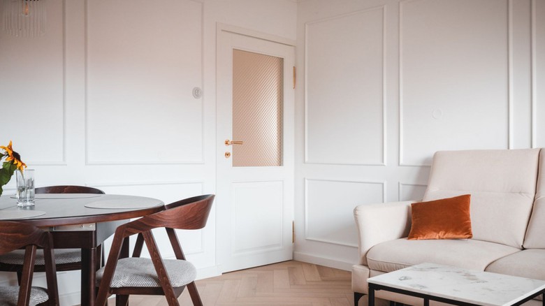

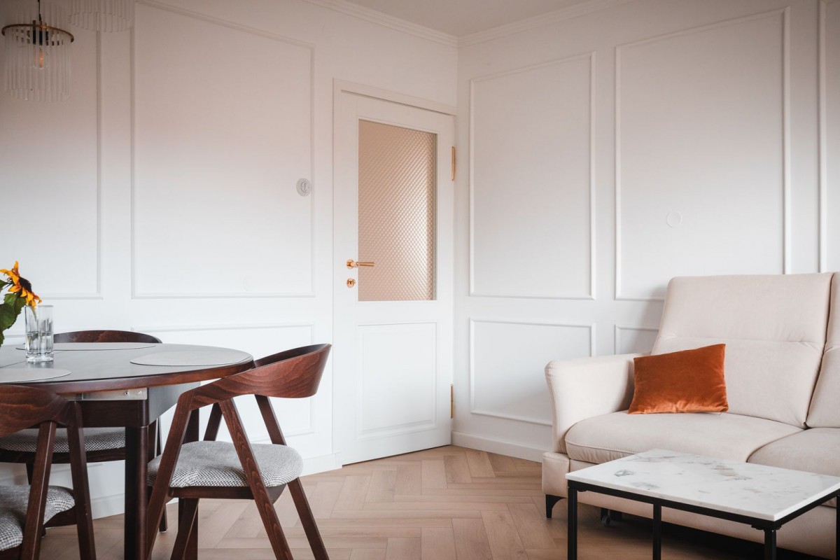

Byt v Polné dostal při rekonstrukci na míru navržené kazetové dveře lakované barvou Premium, které ladí s obložením stěn.

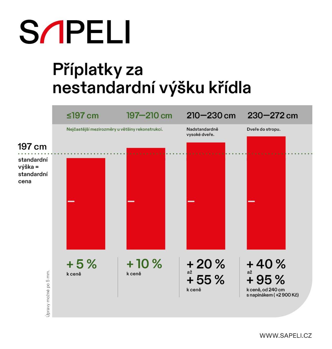

Co to stojí: příplatky za mezirozměry
„Pojem mezirozměr označuje dveře, které neodpovídají žádné standardizované velikosti, klasickým dveřím 197 cm nebo stále častějším 210 cm. Mezirozměrem označujeme dveře, kdy potřebujete přidat nebo ubrat jen několik málo centimetrů, například výšku 199 cm. U SAPELI lze přidávat nebo ubírat rozměr po 5 mm,“ vysvětluje Luboš Varhaník.
Klíčová otázka při rekonstrukci zní: vyplatí se víc upravit stavební otvor, nebo objednat dveře na míru? Odpověď závisí na tom, jak velká je odchylka od standardu.
pozn.: Napínák je konstrukční prvek zabraňující prohnutí křídla. U dveří nad 240 cm je součástí konstrukce vždy, ale pokud chcete zamezit i těm nejdrobnějším prohnutím, je rozumné volit napínak už od 210 cm výšky křídla.
Pro většinu rekonstrukcí jsou podstatné první dva sloupce. Typický případ: dveře o pár centimetrů kratší nebo delší než standardních 197 cm, v běžné šířce do 100 cm, znamenají příplatek 5–10 %. U dveří s modelovou cenou 18 000 Kč to představuje 900–1 800 Kč navíc za kus. I při výbavě celého bytu šesti dveřmi v mezirozměru se příplatek pohybuje v řádu jednotek tisíc korun.
Srovnejte to s alternativou: úprava jednoho stavebního otvoru (bourání nadpraží, případný statický posudek, dozdění, omítky, malba) vyjde snadno na několik tisíc korun za otvor, a to nepočítáme prach, hluk a čas navíc. U šesti otvorů je rozdíl zásadní.
Nad výškou 210 cm příplatky rostou výrazněji, ale tam už jde o jiný případ: vysoké dveře jako vědomé designové rozhodnutí, nikoliv jako důsledek nestandardního otvoru.
Nechat si vyrobit dveře o pár centimetrů nižší či vyšší tak nakonec může být snazší a levnější cesta než úprava stavebních otvorů.

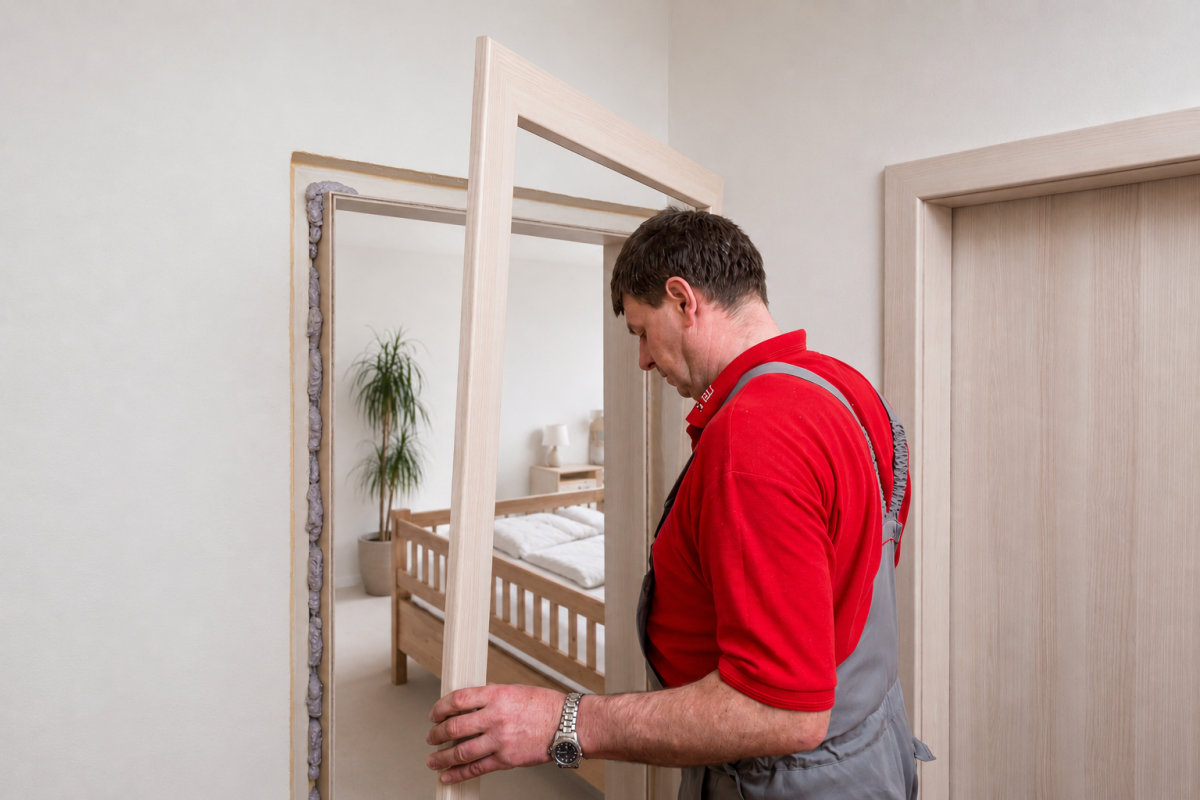

Scénář 1: Výměna dveří bez bourání zárubní

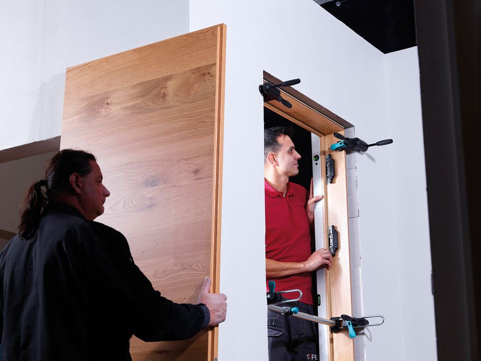

Máte doma původní kovové zárubně a nechcete nebo nemůžete je vybourat? Staré zárubně lze obložit rekonstrukčními OKZ zárubněmi. Fungují na principu obkladu: bez sbíječky a prachu a do tří hodin je hotovo. Průchod se s rekonstrukční OKZ zárubní zmenší jen o 3 cm na šířku a 1,5 cm na výšku.
Menší dveře u SAPELI pořídíte s příplatkem 5 %, výběr modelů, dekorů a povrchů zůstává nezměněný. OKZ zárubeň automaticky zajistí těsnění tří stran, což značně zlepší akustiku oproti původním kovovým zárubním.
Důležité: Před objednáním je nutné odborné zaměření (3 kontrolní body šířky, 2 výškové body), protože původní kovové zárubně bývají po desetiletích deformované.
Alternativa: ponechat původní kovové zárubně a osadit nové dveře. Jde to, ale nejdříve je třeba při zaměření prověřit rovinnost původních zárubní, aby nové dveře dobře doléhaly. Poté stačí původní zárubně obrousit, očistit a natřít.

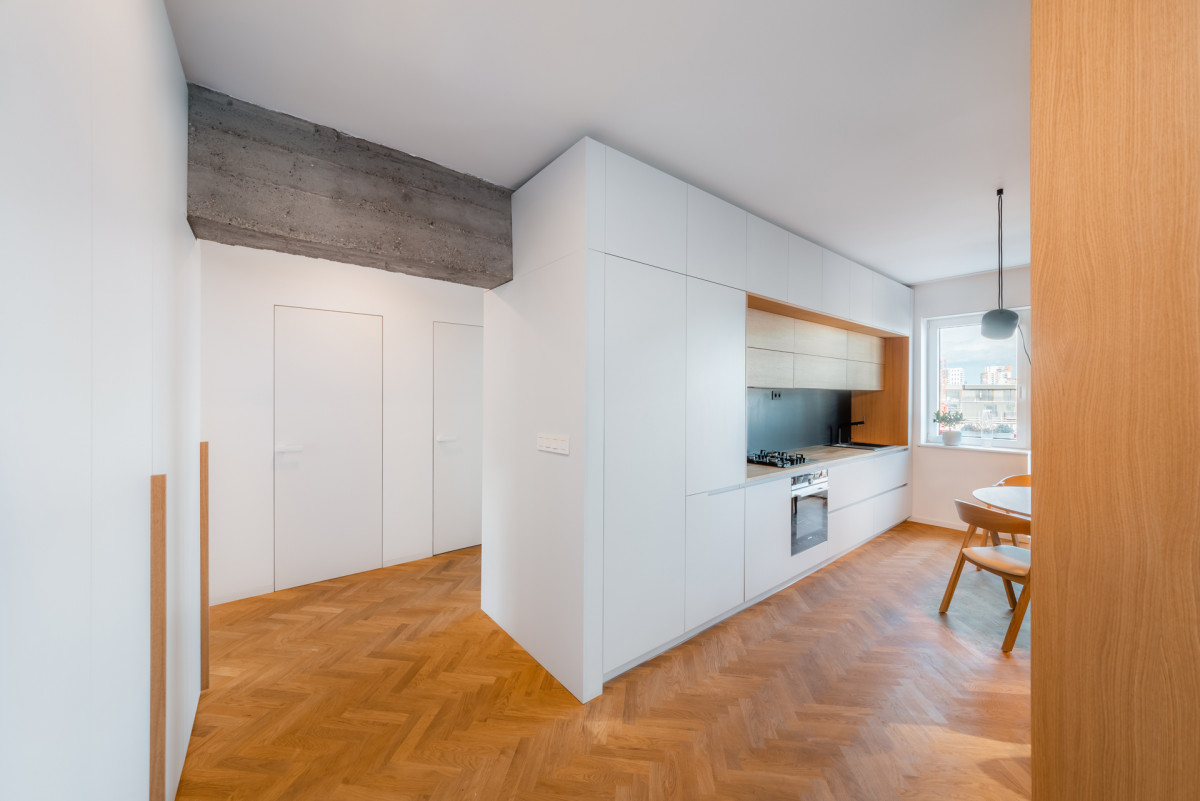

Rekonstrukce bratislavského bytu
Při rekonstrukci bratislavského bytu došlo ke kompletní změně dispozic a mohlo tak dojít ke zvýšení stavebních otvorů pro dveře vysoké 210 cm.
Tato rozhodnutí je nutné dělat už v době, kdy se řeší dispozice a technické návaznosti. Typ dveří a jejich otevírání totiž ovlivňuje návaznost podlah, omítky, rozsah bourání, polohu vypínačů, rozvody elektroinstalace i materiál a tloušťku příček.
Stavební pouzdro pro posuv se musí řešit už ve fázi bourání a stavby příček.
Vysoké dveře vyžadují ověření překladů, instalace v nadpraží i návaznost na strop nebo podhled.
Skryté zárubně vyžadují kontrazárubeň z kovového profilu osazenou při hrubé stavbě.

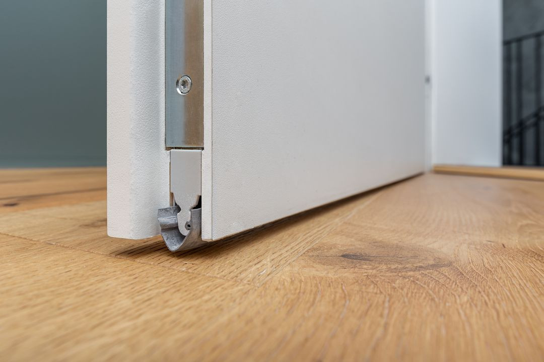

Akustika: ložnice, pracovny, dětské pokoje
Základem dobré akustiky je těsné uzavření dveří, především spáry u podlahy. Funkci klasických prahů, které z moderních interiérů postupně mizí, může zastat automatický padací práh. Tato lišta je integrovaná přímo ve dveřním křídle a při zavření se spustí k podlaze.
Samotné křídlo volte s co nejvyšší hustotou vnitřní výplně. Standardní plné dveře dosahují útlumu cca 18–20 dB. Nejlepší protihlukové dveře SAPELI v kombinaci s padacím prahem dosahují útlumu až 43 dB. Pro srovnání: běžný hovor má hlasitost asi 60 dB, útlum 43 dB tedy hluk za dveřmi stlačí na úroveň tiché knihovny. Naopak papírová voština jako výplň dveří je z hlediska akustiky naprosto nevhodná.

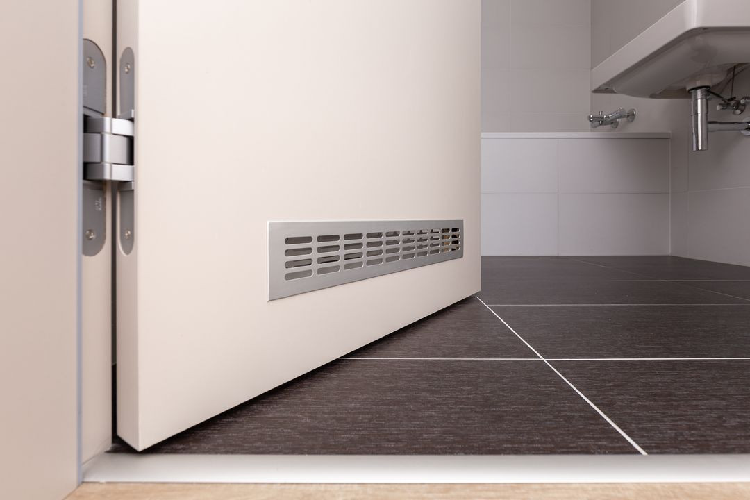

Vlhkost: koupelna a mokré provozy
Do koupelen se hodí dveře s klima úpravou, která ochrání jejich konstrukci před vlhkostí a vlivem rozdílných teplot. Technicky jde o doplňkovou hliníkovou vrstvu v plášti dveří a více vrstev povrchové úpravy. Pro koupelnové dveře je doporučena minimálně klima třída II (dle normy EN 79). Dveře je zároveň dobré opatřit ventilační mřížkou nebo vykrojenou spodní hranou.
Vhodnou volbou do koupelen jsou odolné CPL nebo HPL lamináty, dobře poslouží také skleněné dveře z mléčného skla. Ani v koupelně se ale nemusíte vzdávat dýhy – zárubeň však nesmí ležet přímo na podlaze a musí být kvalitně podsilikovaná. Do extrémně namáhaných prostor (např. vnitřní bazén) SAPELI nabízí dveře NEPTUN s odolnou PUR výplní.

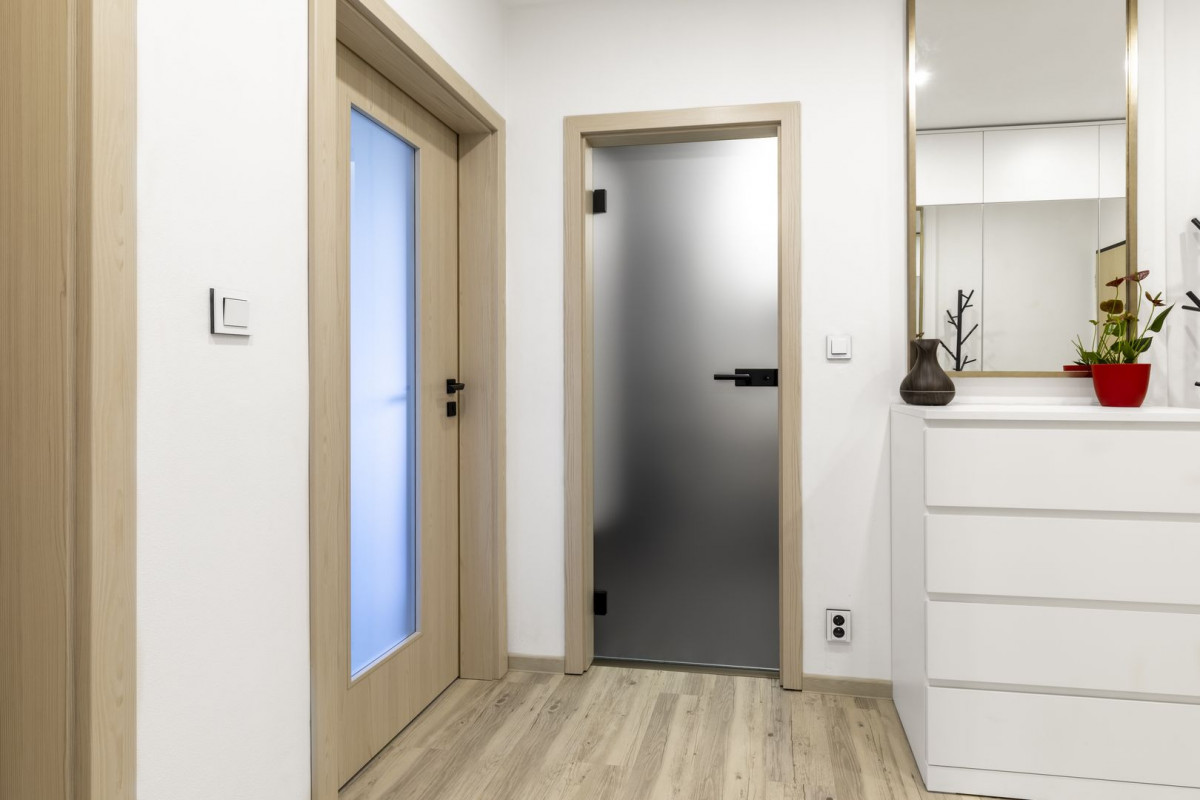

Světlo: chodby a tmavé místnosti
Přívod přirozeného světla do tmavých prostor lze vyřešit prosklenými nebo celoskleněnými dveřmi. Elegantním řešením, na které se často zapomíná, jsou prosklené nadsvětlíky – kromě horního nadsvětlíku lze zvolit i boční a vzájemně je kombinovat.
Celoskleněné dveře
Byt v Šumperku získal díky proskleným a celoskleněným dveřím lepší přívod přirozeného denního světla i v tmavé chodbě.

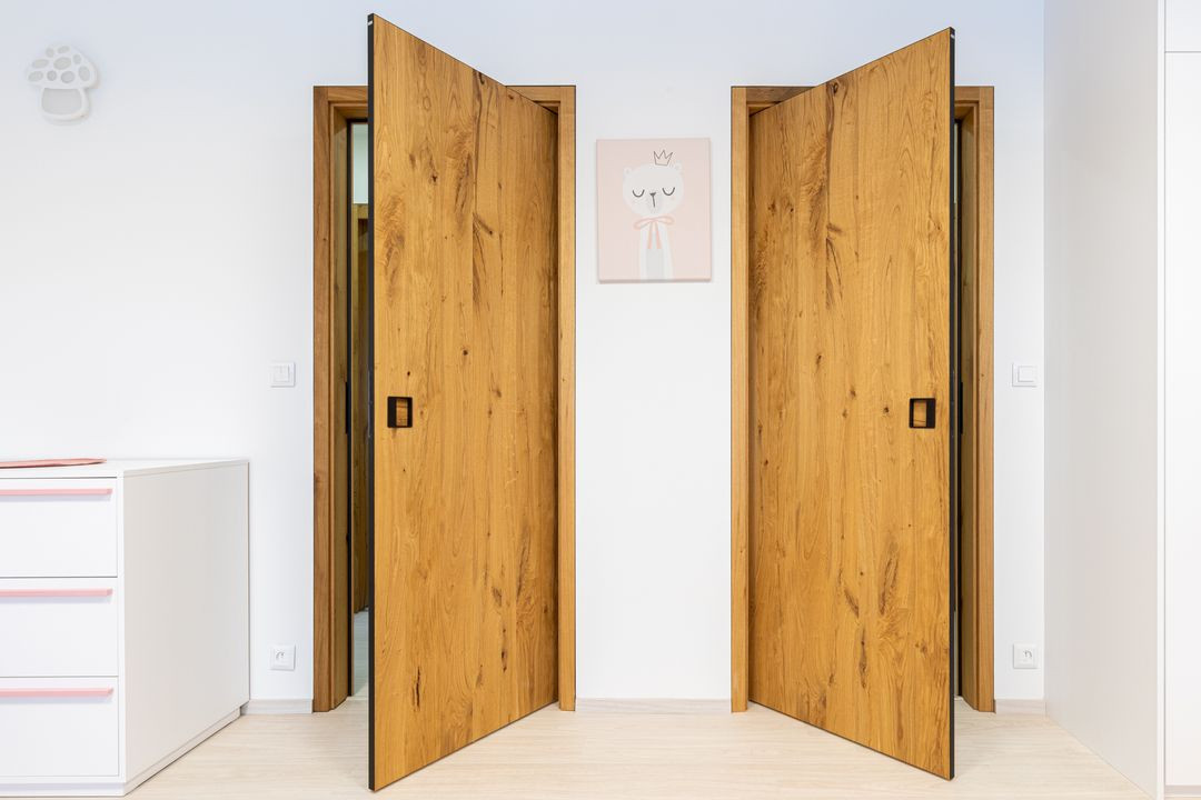

Tam, kde se potkává více dveří a hrozí vzájemná kolize křídel, je vhodné promyslet změnu směru otevírání dovnitř a ven. Změnu otevírání z levého na pravé a obráceně lze docílit dokonce i s OKZ zárubněmi – stačí uřezat panty a stranu obložky s novými panty umístit na druhou stranu. Vždy je ovšem nutné myslet na umístění elektroinstalace.
Reverzní dveře jsou řešením pro chodbové situace, kde chcete zachovat jednotný vzhled všech dveří z pohledové strany. Otevírají se na opačnou stranu než běžné otočné dveře, ale při zavření zůstávají v líci zárubně stejně jako ostatní dveře. Díky tomu lze lépe vyřešit provoz v malých chodbách a zamezit střetům dveřních křídel.
