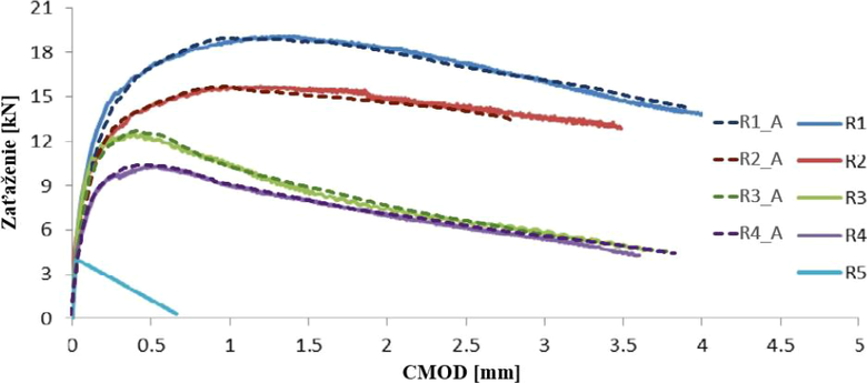

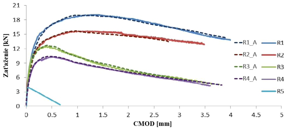

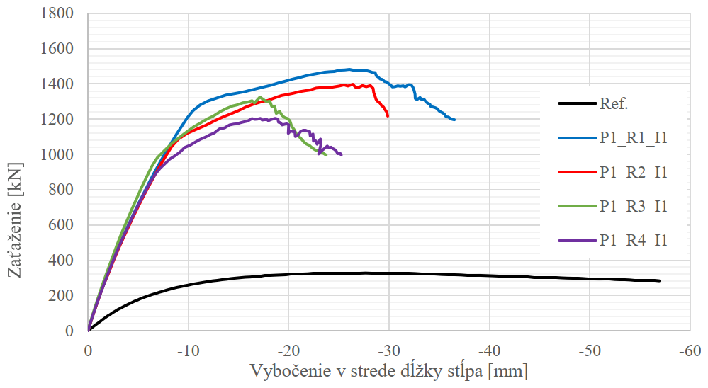

Pre účely numerickej analýzy boli použité materiálové vlastnosti UHPC experimentálne získané Premom a kol. [3]. Vplyv vlákien sa prejavuje pri ťahových vlastnostiach po vzniku trhliny v cementovej matrici. Jednou z metód určenia vlastností v ťahu je CMOD analýza podľa Rilem TC 162-TDF [4], jedná sa o skúšku nosníka so zárezom v trojbodovom ohybe. Pri tejto metóde sa nosník so zárezom zaťažuje riadenou deformáciou v strede rozpätia, pričom sa zaznamenáva otvorenie trhliny na konci zárezu (CMOD). Pomocou numerického programu je možné vytvoriť numerický model tejto skúšky a následne sa iteratívne dopracovať k pracovnému diagramu materiálu pri ťahovom namáhaní, pre ktorý výsledky numerického modelu dostatočne zodpovedajú výsledkom experimentálneho merania. V článku [3] sú uvedené výsledky CMOD analýzy pre nosníky s rozmermi 70 × 70 × 350 mm so zárezom siahajúcim do 0,3-násobku výšky nosníka. Vzdialenosť podpier pri skúške bola 300 mm. Výsledky sú uvedené pre 4 materiály R1 až R4, vzájomne sa líšiace použitým typom a objemom vlákien. Podstatné vlastnosti materiálov sú uvedené v Tab. 1. Porovnanie výsledkov CMOD z experimentov (plná čiara, Ri) a numerických modelov (čiarkovaná čiara Ri_A) sú na Obr. 1.
Obr. 1: Porovnanie experimentálnych výsledkov CMOD analýzy s výsledkami numerických modelov
Tab. 1: Vlastnosti UHPC materiálov prevzaté z literatúry [3]
R1R2R3R4
Oceľové vlákna, typ a množstvoS1 – 2.5%S1 – 2.0%S2 – 2.5%S2 – 2.0%
Modul pružnosti [GPa]40394440
Max. pevnosť v tlaku [MPa]171.3162.0163.0149.0
Pevnosť v priečnom ťahu [MPa]23.822.620.218.0
Vlákna S1 – 13 mm dlhé, priemer 0.16 mm. S2 – 6 mm dlhé a priemer 0.16 mm.

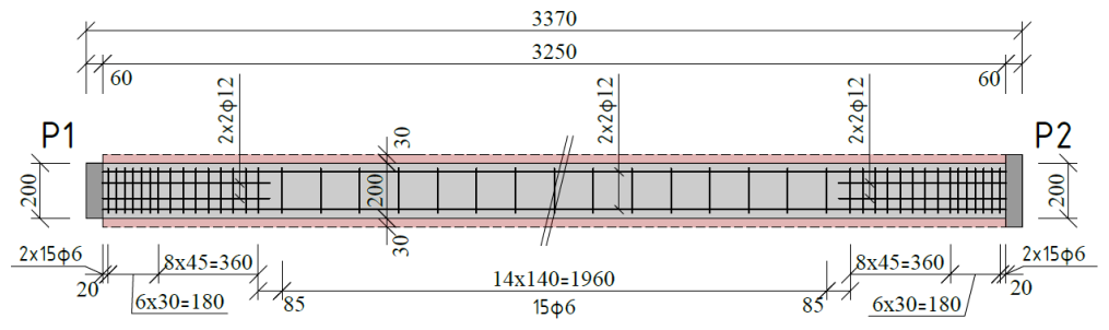

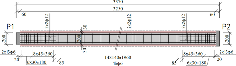

Pre analýzu bola zvolená geometria a vlastnosti stĺpa odskúšaného v rámci výskumnej činnosti autorov. Jedná sa o štíhly stĺp dĺžky 3250 mm s obdĺžnikovým prierezom 150 × 200 mm vyrobenú z betónu so strednou hodnotou valcovej pevnosti v tlaku 25.6 MPa a modulom pružnosti 29,8 GPa vystužený 4 prútmi priemeru ø 12 mm. Tie sú pri koncoch doplnené o 4 prúty priemeru ø 12 mm dĺžky 600 mm a privarené ku koncovej oceľovej platni hrúbky 60 mm. Strmene majú priemer ø 6 mm. V strednej časti stĺpa sa nachádzajú dvoj-strižné strmene osovo po 140 mm, v oblasti prídavnej pozdĺžnej výstuže sú štvor-strižné strmene osovo po 45 mm so zahustením na 30 mm v blízkosti koncových platní. Použitá bola výstuž triedy B500B.
Obr. 2: Schéma stĺpa s naznač. obetónovaním a dvoma typmi uvažovaných koncových platní
4.2 Spôsob zosilnenia
Vo všetkých prípadoch je realizované zosilnenie obetónovaním vrstvou UHPC hrúbky 30 mm. Plocha prierezu pôvodného stĺpa je A1 = 300 cm2, plocha UHPC v priereze je A2 = 246 cm2. V nasledujúcej parametrickej štúdii označenie jednotlivých stĺpov pozostáva z trojice písmen a čísel pri nich Px_Ry_Iz. Písmeno P označuje koncovú platňu, P1 má rozmery 150 × 200 mm, zaťaženie z nej sa vnáša len priamo do pôvodného stĺpa. P2 má rozmery 210 × 260 mm, zaťaženie je tak prenášané aj priamo do vrstvy obetónovania. Označenia R1 až R4 zodpovedajú materiálom uvedených v kapitole 2, ktoré sú priradené vrstve obetónovania. Písmeno I označuje použitý model spriahnutia, I1 priradzuje vlastnosti pre opieskovaný povrch, I2 pre hladký povrch a I3 predstavuje dokonalé spriahnutie obetónovania s pôvodným stĺpom.

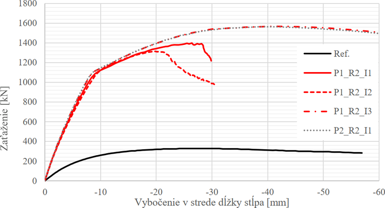

4.3 Výsledky numerickej analýzy

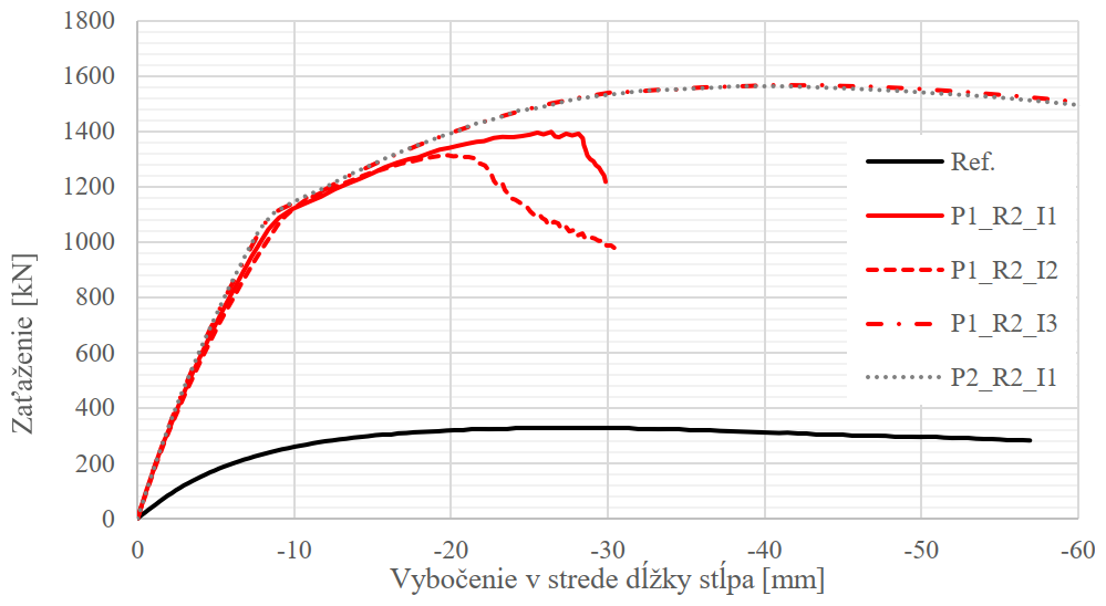

Vo všetkých prípadoch sú stĺpy obojstranne kĺbovo podopreté, zaťažované deformáciou, pôsobiacou na počiatočnej excentricite 30 mm. Modelovaná bola polovica dĺžky stĺpa a využila sa symetria modelu. Použité boli konečné prvky typu „brick“, pre pôvodný stĺp veľkosti cca 25×25×25 mm pre vrstvu obetónovania cca 15×15×15 mm. Výsledky numerickej analýzy sú uvedené v súhrnnej tabuľke 3. A graficky zobrazené na Obr. 3 a Obr. 4.

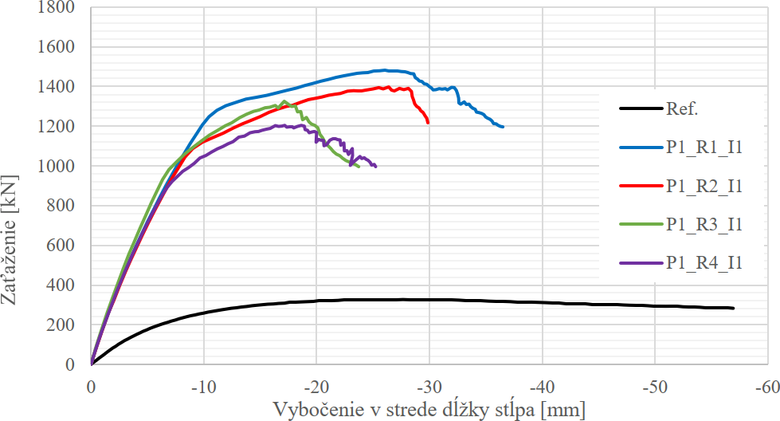

Referenčný326.718.827.7Strata stability–
P1_R1_I11482.183.126.1Porušenie v prieč. ťahu357,7
P1_R2_I11394.777.425.5Porušenie v prieč. ťahu326,9
P1_R3_I11325.262.517.1Porušenie v prieč. ťahu305,6
P1_R4_I11203.255.816.3Porušenie v prieč. ťahu268,3
P1_R2_I21312.464.819.4Porušenie v prieč. ťahu301,7
P1_R2_I31565.8113.242.3Zlyhanie krit. prierezu379,3
P2_R2_I21562.4111.741.5Zlyhanie krit. prierezu378,2
Obr. 3: Porovnanie výsledkov zosilnenia s UHPC s rôznymi mechanickými vlastnosťami
Obr. 4: Porovnanie výsledkov zosilnenia pre rôzne úrovne spriahnutia a rôzne vnášanie zaťaženia v koncovej oblasti stĺpa

Referenčný stĺp zlyhal v dôsledku straty stability. Pri zosilnených stĺpoch sa možno stretnúť s dvoma predpokladanými spôsobmi zlyhania. Menej častým, je materiálové zlyhanie v kritickom priereze v strede stĺpa. Nastalo pri stĺpe s uvažovaným tuhým spojením obetónovania s pôvodným stĺpom, rovnako tak aj pri stĺpe s väčšou koncovou platňou, kde dochádzalo k vnášaniu zaťaženia priamo do vrstvy obetónovania. Pri tomto stĺpe bolo uvažované spriahnutie zodpovedajúce opieskovanému povrchu. Maximálna odolnosť ako aj celkový priebeh krivky zaťaženie – deformácia v strede stĺpa je takmer zhodný s výsledkami pre stĺp s tuhým spojením obetónovania s pôvodným stĺpom. Pri ostatných stĺpoch, kde je uvažované s menšou koncovou platňou a spriahnutím pomocou „interface“ modelu, či už pre opieskovaný alebo hladký povrch je predpokladaný spôsob zlyhania stĺpa v dôsledku porušenia vrstvy obetónovania v priečnom ťahu. Toto porušenia nastalo v koncovej oblasti stĺpa na jeho tlačenej strane.
Z porovnania výsledkov pre jednotlivé typy spriahnutia sa potvrdilo, že čím je spriahnutie dokonalejšie, tým je dosiahnutá vyššia odolnosť. Pri porovnaní odolnosti stĺpov obetónovaných UHPC s rôznymi vlastnosťami je najvyššia odolnosť pre materiál R1, ktorý má najlepšie parametre v tlaku aj v ťahu. Zaujímavým môže byť porovnanie stĺpov s R2 a R3. Materiály UHPC R2 a R3 majú podobné vlastnosti v tlaku, R3 má však horšie ťahové vlastnosti. Zosilnený stĺp s R3 dosahuje menšiu odolnosť ako ten s R2, z dôvodu, že k porušeniu vrstvy obetónovania v priečnom ťahu dôjde skôr.
Z analýzy vyplýva, že vlastnosti použitého UHPC majú vplyv na dosiahnutú odolnosť zosilňovaného stĺpa. Zároveň výslednú odolnosť vo výraznej miere ovplyvňuje kvalita samotnej realizácie zosilnenia. Jednak príprava a zdrsnenie povrchu pôvodného stĺpa, ktoré ovplyvňujú spriahnutie s vrstvou obetónovania. Ale aj realizácia napojenia na konštrukciu, z ktorej stĺp preberá zaťaženie. Pričom zabezpečiť, aby sa zaťaženie vnášalo priamo do vrstvy obetónovania môže byť v praxi problematické.
