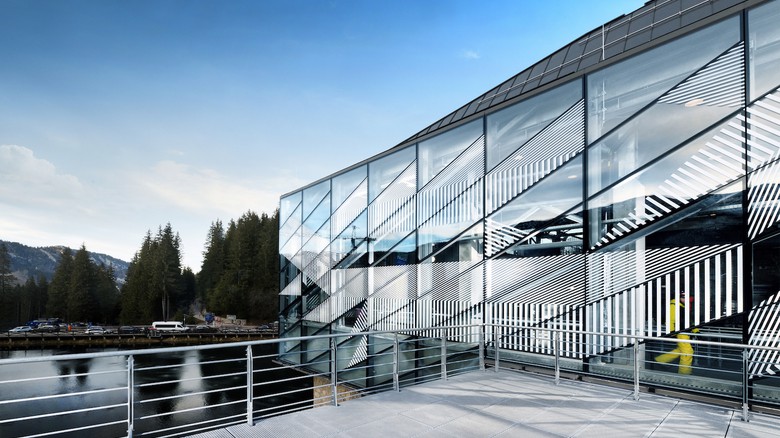

V HELUZ IZOS se nadčasová krása skla snoubí s prvotřídní výrobní technologií, širokými možnostmi jeho architektonického i designového využití, a především s obrovskou invencí. Sklo zde není jen stavebním prvkem, stává se nositelem vizuální identity, estetiky i technologického pokroku vašeho díla.
Dvě výjimečné technologie, které tuto filozofii ztělesňují, zastupuje digitální tisk na sklo a smaltovaná skla. Každá z nich nabízí jiný přístup, jiný výrazový jazyk, ale společně tvoří komplexní paletu možností, jak vtisknout prostoru charakter, eleganci a trvanlivost. HELUZ IZOS tak propojuje řemeslnou preciznost s vizí budoucnosti a dává architektům, designérům i investorům do rukou nástroje, které inspirují a zároveň obstojí ve zkoušce času.

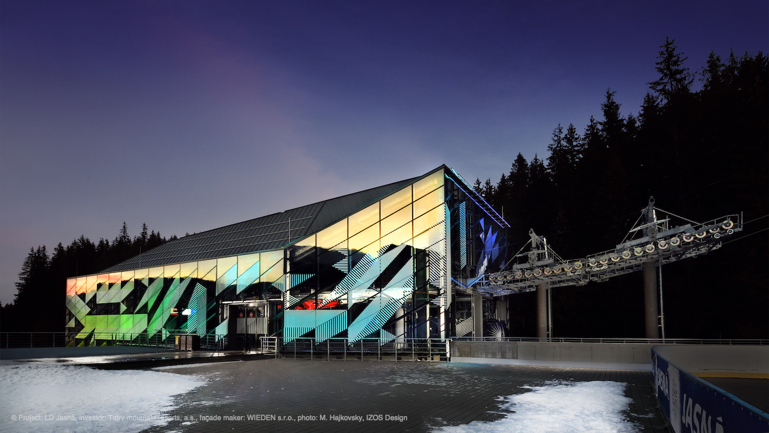

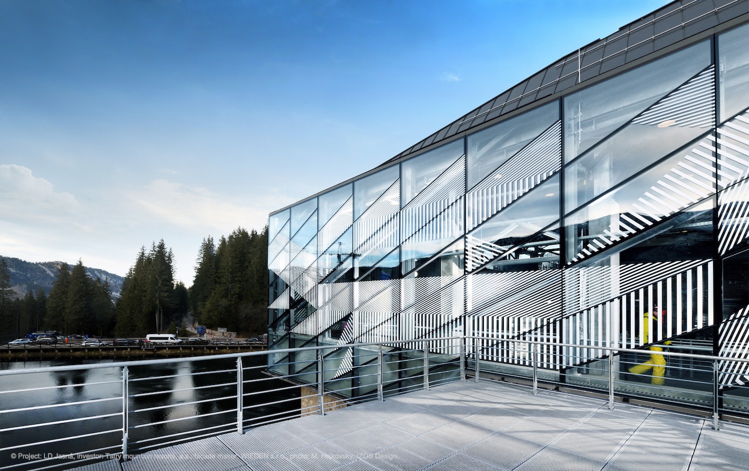

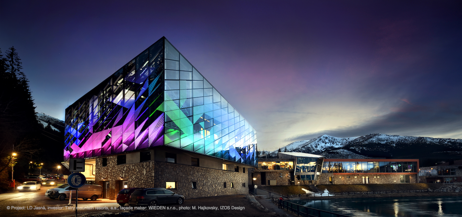

Digitální tisk
Digitální tisk představuje revoluční způsob, jak přenést libovolný motiv přímo na skleněnou plochu – od jemného vzoru až po realistickou fotografii. Technologie umožňuje tisk v rozlišení až 4K a 1 440 DPI na formáty o rozměrech až 2 400 × 4 100 mm, přičemž barvy se při vysoké teplotě zakalí přímo do skla. Výsledkem je dekor, který nejenže vyniká vizuální kvalitou, ale zároveň odolává poškrábání, UV záření i povětrnostním vlivům. Díky sadám barev Jetver lze dosáhnout živých, sytých odstínů i trvanlivé grafiky vhodné pro náročné venkovní podmínky. Tisk směrem do interiéru zajišťuje dlouhodobou stabilitu dekoru.
Natisknout lze individuální motiv podle přání klienta, případně je možné využít rozsáhlou databázi dekorů v Lookbook IZOS Design – ať už jde o dekor kamene, dřeva, grafiky či fotografií. S pomocí umělé inteligence navíc vznikají nové vzory, které reflektují aktuální trendy i individuální přání klientů.
