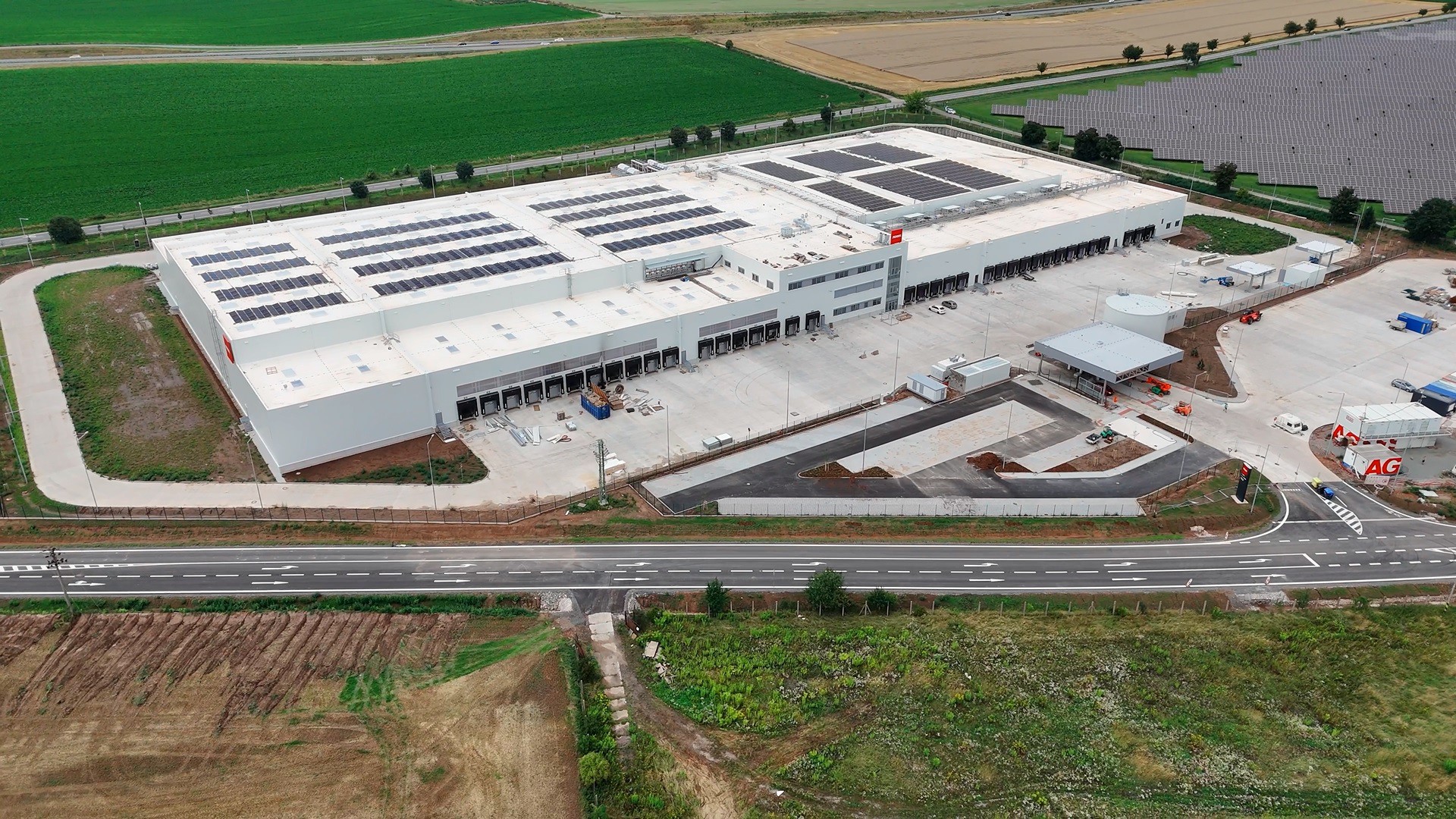

Logistické centrum ve Smiřicích získalo certifikaci BREEAM na úrovni Outstanding s celkovým výsledkem 93,4 %. Jde o nejvyšší možné ocenění, které získávají projekty s výsledkem nejméně 85 % v komplexním posouzení udržitelnosti.
Logistické centrum PENNY ve Smiřicích získalo nejvyšší certifikaci za udržitelnost, foto PENNY
Mezinárodní certifikace BREEAM Outstanding potvrzuje, že logistické centrum PENNY ve Smiřicích splňuje mimořádně náročné požadavky v oblasti energetické efektivity, použitých technologií a materiálů, hospodaření s vodou a odpady, kvality vnitřního prostředí i dopadu stavby na její okolí. BREEAM patří mezi nejrozšířenější standardy hodnocení udržitelných budov v Evropě.
„Získání nejvyšší certifikace je pro nás potvrzením, že moderní a efektivní logistiku lze rozvíjet s maximálním ohledem na životní prostředí. Tento výjimečný výsledek je zásluhou skvělé spolupráce všech kolegů a partnerů zapojených do projektu,“ říká Stefan Müller, COO společnosti PENNY.
Udržitelnost od návrhu až po provoz
Principy udržitelnosti hrály významnou roli už při samotném návrhu logistického centra. Na střeše objektu se nachází fotovoltaická elektrárna o výkonu 900 kWp, kterou doplňuje bateriové úložiště s kapacitou 900 kWh. K vytápění budovy centrum využívá odpadní teplo z chladicích technologií společně s průmyslovými tepelnými čerpadly.
K úsporám energie přispívá také automaticky regulované osvětlení, využívání přirozeného denního světla a sklad navržený tak, aby zkracoval trasy manipulační techniky. Součástí areálu jsou rovněž úsporná vodní zařízení, retenční nádrž na dešťovou vodu, nabíjecí stanice pro elektromobily nebo prvky podporující místní biodiverzitu.
Moderní areál o rozloze 25 000 m2 má kapacitu 24 500 palet a zajišťuje zásobování až 90 prodejen zejména ve východních Čechách a přilehlých regionech. Celková investice do jeho výstavby přesáhla 1,2 miliardy korun.
