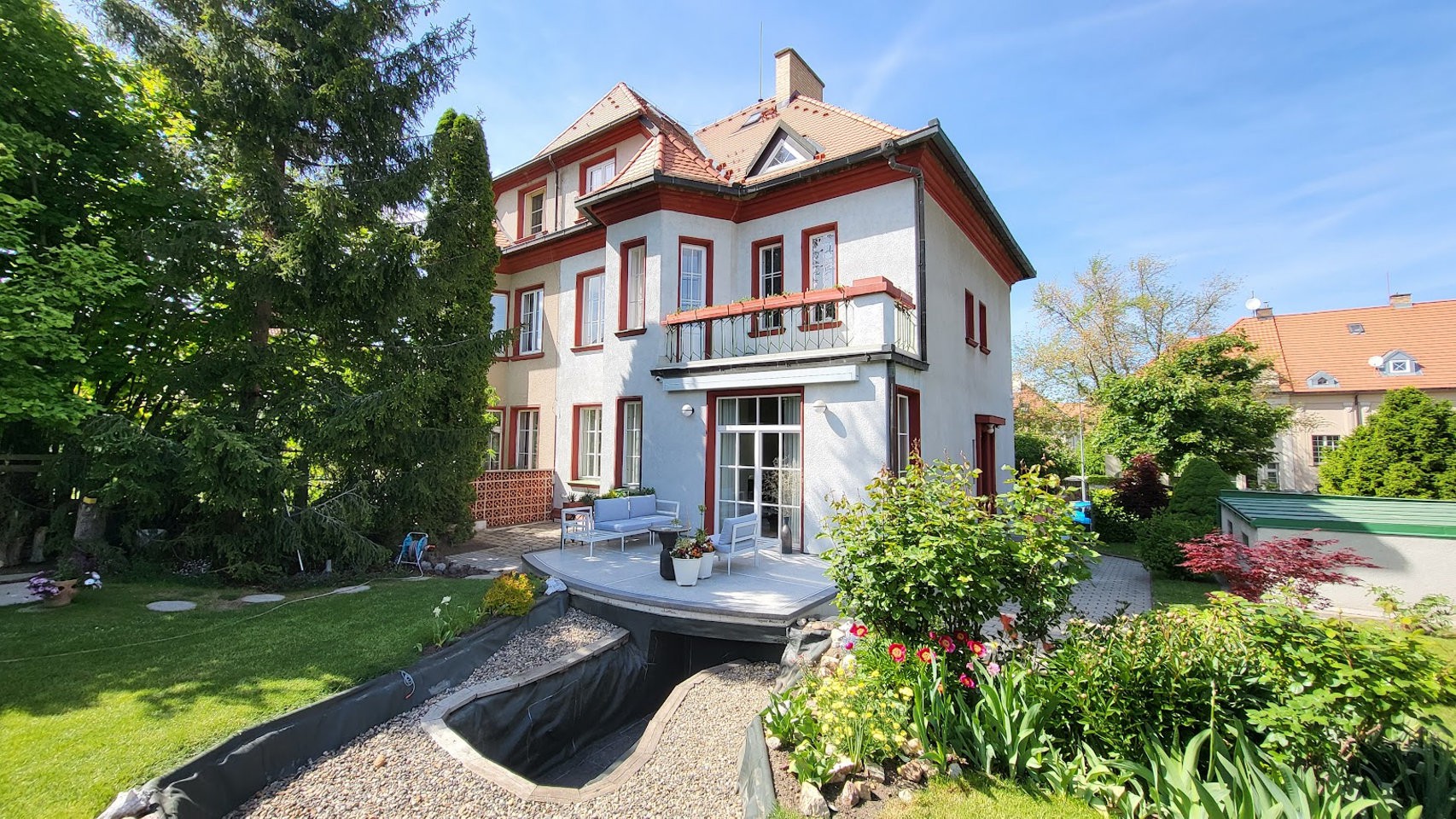

Vilový dvojdům z roku 1923 na pražské Ořechovce, nacházející se v památkově chráněné zóně, poskytl ideální příležitost ověřit, jak zásadní roli v tomto procesu hraje volba okenních výplní.
Majitelé se rozhodli pro rekonstrukci s cílem zvýšit komfort bydlení a zlepšit efektivitu vytápění, přičemž v prvním nadzemním podlaží byla okna kompletně vyměněna a ve druhém nadzemním podlaží repasována. V obou případech byla použita zasklení IZOS, což umožnilo přímé porovnání dvou konstrukčních řešení na totožném objektu.
