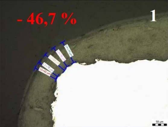

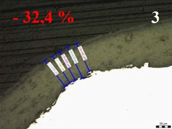

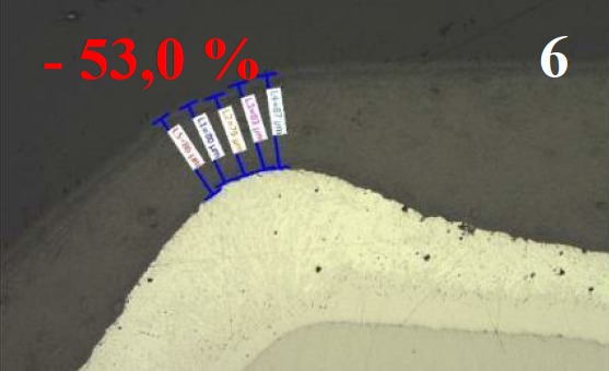

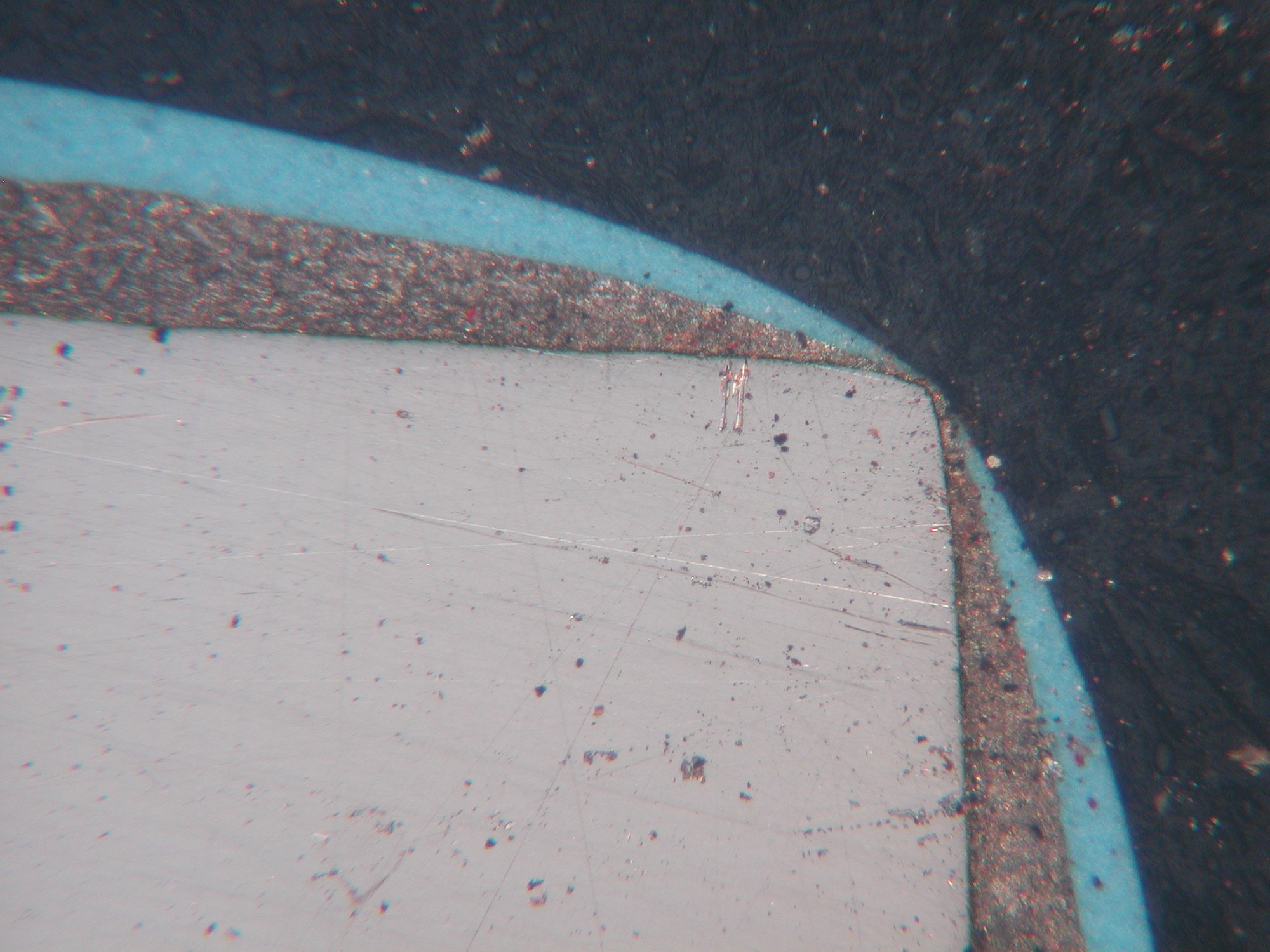

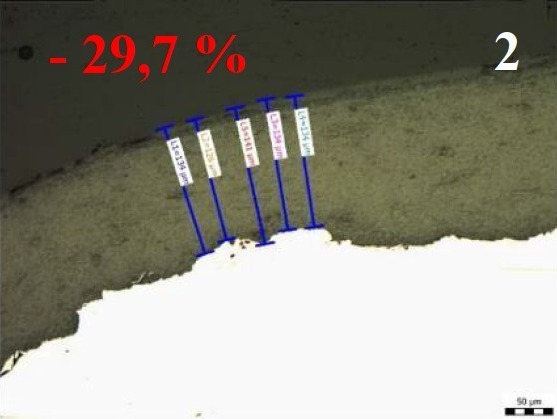

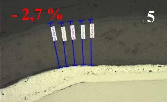

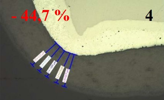

Hrany představují jedno z nejkritičtějších míst z hlediska protikorozní ochrany. Při aplikaci nátěru dochází vlivem povrchového napětí k jeho částečnému „odtažení“ od ostré hrany. Výsledkem je významné snížení tloušťky nátěrového filmu v této oblasti a negativní důsledek na životnost ochranného nátěrového systému.
Normy ČSN EN ISO 12944-3 a ČSN EN ISO 8501-3 doporučují minimální zaoblení hrany 2 mm. Zaoblení hrany vede k rovnoměrnějšímu rozložení tloušťky nátěru na hraně a omezení nepříznivého vlivu „odtažení“ nátěru od hrany. Vliv úpravy hrany na vlastnosti nátěru je znázorněn na následujícím Obrázku 1.
Obrázek 1 Vliv úpravy hrany na vlastnosti nátěru; 1 – ostrá hrany, nátěr na ocelovém podkladu, úbytek tloušťky 46,7 %
Obrázek 1 Vliv úpravy hrany na vlastnosti nátěru; 2 – zaoblená hrana, nátěr na ocelovém podkladu, úbytek tloušťky 29,7 %
Obrázek 1 Vliv úpravy hrany na vlastnosti nátěru; 3 – zkosená hrana, nátěr na ocelovém podkladu, úbytek tloušťky 32,4 %
Obrázek 1 Vliv úpravy hrany na vlastnosti nátěru; 4 – ostrá hrana, nátěr na zinkovém povlaku, úbytek tloušťky 44,7 %
Obrázek 1 Vliv úpravy hrany na vlastnosti nátěru; 5 – zaoblená hrana, nátěr na zinkovém povlaku, úbytek tloušťky 2,7 %
Obrázek 1 Vliv úpravy hrany na vlastnosti nátěru; 6 – zkosená hrana, nátěr na zinkovém povlaku, úbytek tloušťky 53,0 %
Obrázek 1 Vliv úpravy hrany na vlastnosti nátěru; 1 – ostrá hrany, nátěr na ocelovém podkladu, úbytek tloušťky 46,7 % 2 – zaoblená hrana, nátěr na ocelovém podkladu, úbytek tloušťky 29,7 % 3 – zkosená hrana, nátěr na ocelovém podkladu, úbytek tloušťky 32,4 % 4 – ostrá hrana, nátěr na zinkovém povlaku, úbytek tloušťky 44,7 % 5 – zaoblená hrana, nátěr na zinkovém povlaku, úbytek tloušťky 2,7 % 6 – zkosená hrana, nátěr na zinkovém povlaku, úbytek tloušťky 53,0 %
Obrázek 2 Vliv ostré hrany konstrukce na vlastnosti dvouvrstvého nátěrového systému
Uvedené hodnoty úbytku tloušťky nátěru na hraně je nutné vyhodnotit jako hodnoty pro typ použité nátěrové hmoty, pro konkrétní aplikační podmínky apod. Za jiných podmínek může být tato hodnota výrazně odlišná – viz Obrázek 2.

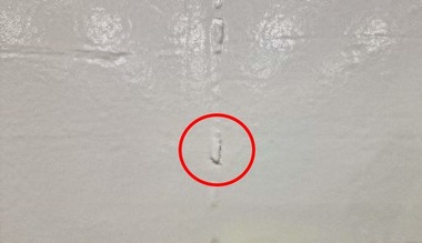

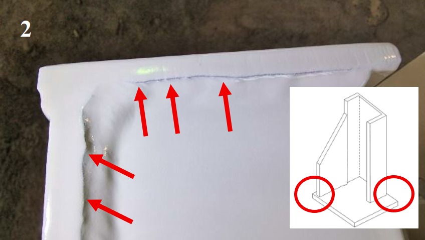

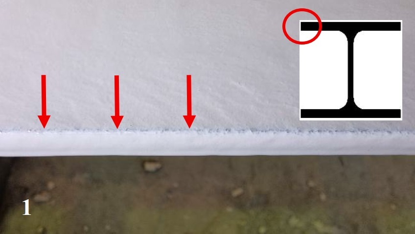

Praktické případy nevhodné úpravy hrany ocelové konstrukce jsou uvedeny na Obrázku 3.
Obrázek 3 Vliv ostré hrany ocelové konstrukce na vlastnosti nátěru; 1 – podélná hrana pásnice ocelového profilu HEB
Obrázek 3 Vliv ostré hrany ocelové konstrukce na vlastnosti nátěru; 2 – přechodová oblast mezi U profilem a čelní deskou přivařenou koutovým svarem

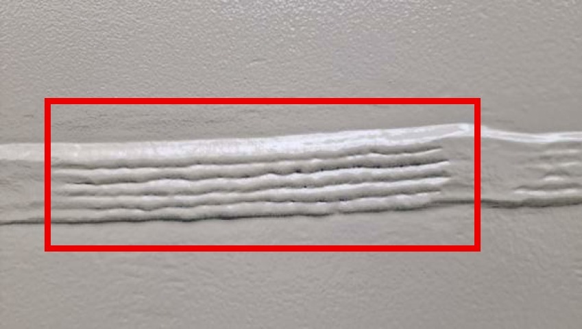

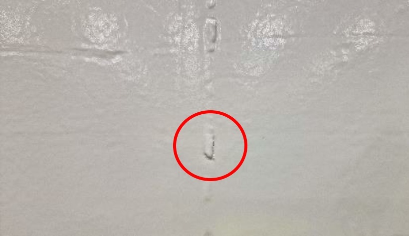

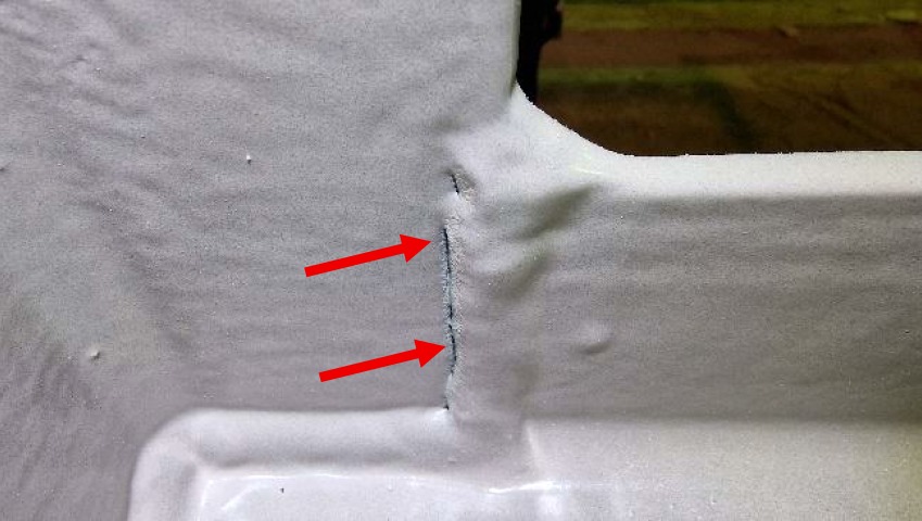

Svarové spoje představují další kritickou oblast ocelových konstrukcí. Nedokonalosti svarového spoje, jako např. nerovnoměrná kresba, ostré přechody, nadměrné převýšení svaru, krátery, vedou k negativnímu ovlivnění následně aplikovaného nátěru. Stejně jako u hran zde působí vliv povrchového napětí, které způsobuje odtažení nátěru z ostrých nerovností. Vhodná úprava svarů, jako např. odstranění rozstřiku, zabroušení ostrých přechodů, snížení převýšení svaru, eliminace výskytu kráterů apod., má zásadní vliv na prodloužení životnosti ochranného nátěrového systému a ocelové konstrukce. Dopad nedokonalosti svarového spoje na vlastnosti nátěru jsou uvedeny na Obrázku 4.
Obrázek 4a Vliv úpravy svaru ocelové konstrukce na vlastnosti nátěru
Obrázek 4b Vliv úpravy svaru ocelové konstrukce na vlastnosti nátěru
Obrázek 4 Vliv úpravy svaru ocelové konstrukce na vlastnosti nátěru

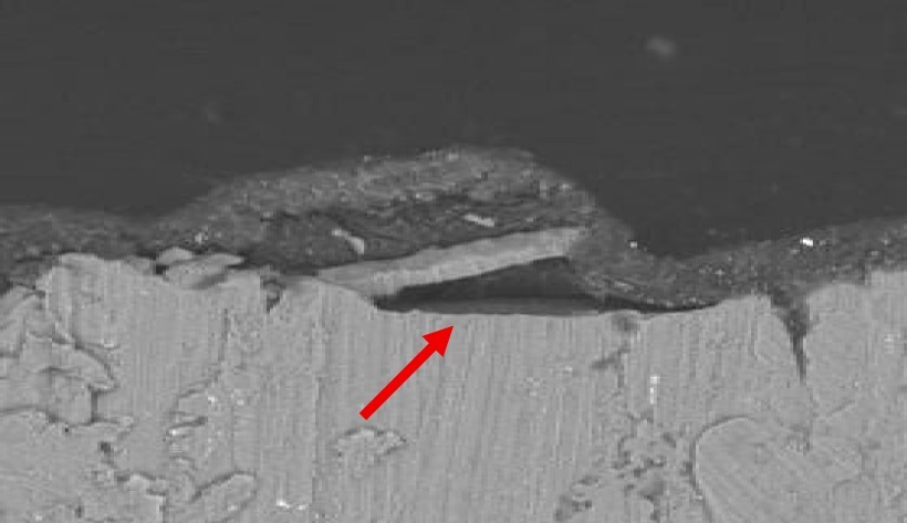

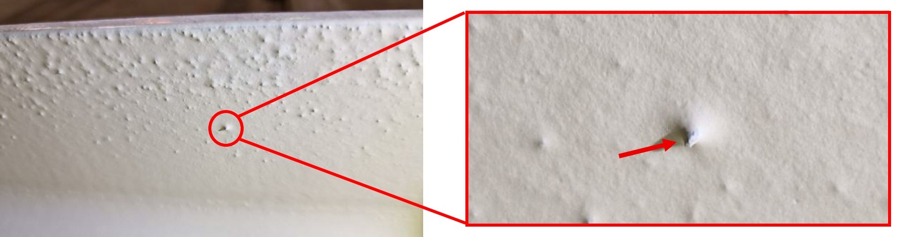

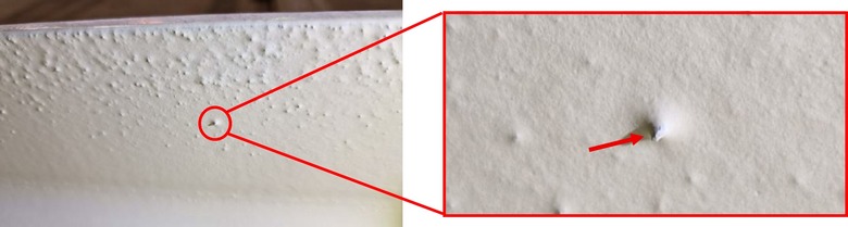

Dalším významným faktorem jsou povrchové vady vzniklé při výrobě nebo zpracování oceli. Mezi nejčastější patří např. šupiny, laminace z válcování, důlky, krátery, zářezy, ostré výstupky apod. Tyto vady představují potenciální iniciační místa koroze, protože dochází k zadržování nečistot pod povrchem šupiny, vlivem povrchového napětí dochází ke snížení tloušťky nátěru na ostré hraně apod. Různé příklady vlivu povrchových vad na vlastnosti nátěru jsou uvedeny na Obrázku 5 a 6.

Obrázek 6a Vliv vady povrchu ve formě šupiny na vlastnosti nátěru
Obrázek 6b Vliv vady povrchu ve formě šupiny na vlastnosti nátěru
Obrázek 6 Vliv vady povrchu ve formě šupiny na vlastnosti nátěru
