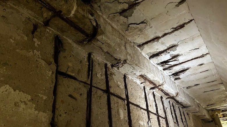

Oprava železobetonové stěny s odhalenou a korozí napadenou výztuží před reprofilací sanační maltou
po 2 hodinách od aplikace můžete pokračovat v povrchových úpravách, ať jde o nátěr, aplikaci minerální malty nebo keramických obkladů.
Malta od Weber nabízí hned tři funkce: poslouží pro pasivaci ocelové výztuže, jako adhezní můstek i pro samotnou reprofilaci betonu. Spadá do třídy R4 podle EN 1504-3.
Weberep NEOGEL EXPRESS nachází uplatnění zejména na výškových budovách, při opravách fasád, krakorců balkónů a teras a všude tam, kde je třeba rychlé uvedení do provozu. Odolává solím, síranům a zabraňuje korozi ocelové výztuže, a tak ji lze využít pro opravy i v agresivním prostředí.
