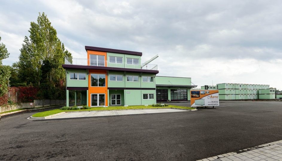

Německá společnost AMTRA se specializuje na prodej a pronájem obytných kontejnerů a nás baví pohled na jejich modulární sídlo, které dokonale zapadá do prostředí, kde jsou uskladněny jejich kontejnery v typické zelené barvě.
Vněj­ší tvar budo­vy umož­nil na 2. pod­la­ží udě­lat tera­su a bal­kon z tro­pic­ké­ho dře­va. Všech­na pat­ra budo­vy jsou zastře­še­na oce­lo­vou stře­chou s nos­nos­tí 260kg/m2 (kvů­li oče­ká­va­né zim­ní zátě­ži), a jsou spo­leč­ně s tera­sou a bal­ko­nem odvod­ně­ny žla­bem. Budo­va má cel­kem 3 obý­va­né pod­la­ží, 4. pod­la­ží slou­ží jako svět­lík pro pro­svět­le­ní vnitř­ní čás­ti budo­vy a při požá­ru vytvá­ří komí­no­vý efekt pro odvod kou­ře, neboť ho sní­má čidlo, kte­ré řídí pří­pad­né větrá­ní budo­vy. Ten­to pro­stor, jenž je umoc­něn prů­hle­dem skrz všech­ny pod­la­ží, nemá nejen prak­tic­ký, ale také este­tic­ký přínos.
Pobočka ve Wes­se­lin­gu také spl­ňu­je požár­ní odol­nost F30, při­čemž vnitř­ní scho­diš­tě dokon­ce F90. Sklad­by pod­lah, stěn a stro­pu jsou kom­plet­ně řeše­ny suchou výstav­bou a jsou povr­cho­vě upra­ve­ny. Vnitř­ní dis­po­zi­ce budo­vy byly řeše­ny v úzké spo­lu­prá­ci se zástup­ci inves­to­ra. Jed­ná se tak vesměs u pří­jem­ně půso­bí­cí inte­ri­é­ry plné světla.
Interiér minimalistické budovy je plný světla díky světlíku a útulný prvek vytváří rozlehlá terasa s podlahou z tropického dřeva. Podívejte se na sídlo z více úhlů a nakoukněte i do interiéru.
