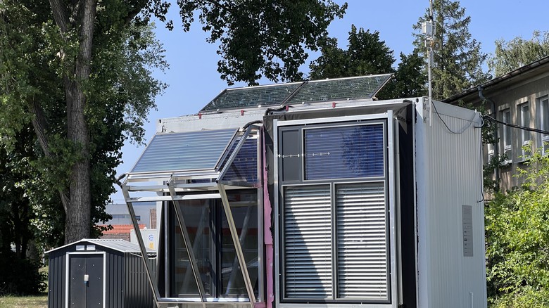

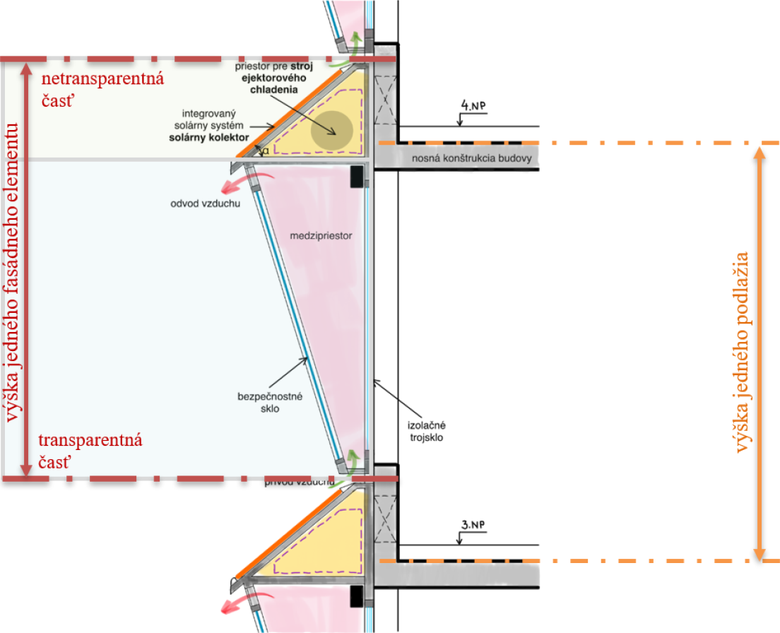

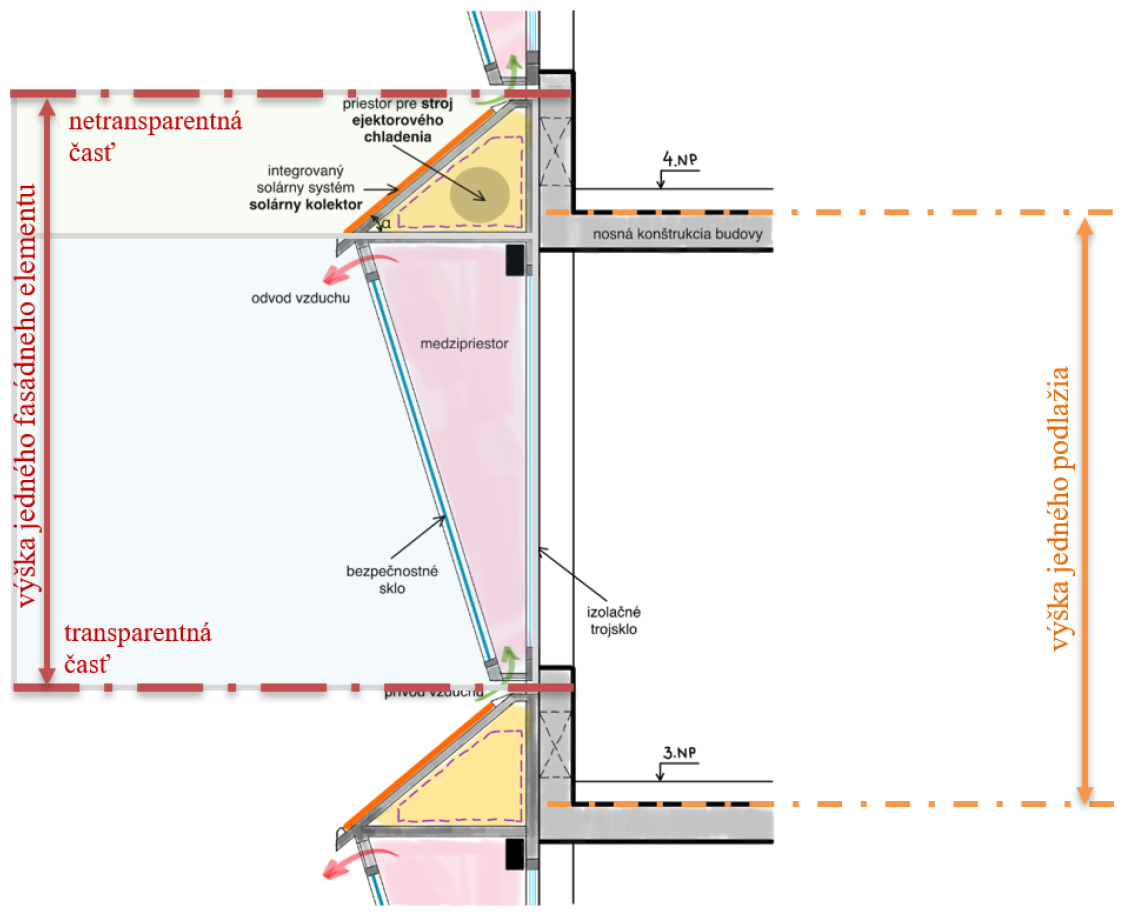

Geometria novo-navrhovanej dvojitej transparentnej fasády (DTF) vychádza z rozmerov existujúcej jednoduchej transparentnej fasády, ktorá je osadená na experimentálnom zariadení v Centrálnych laboratóriách Stavebnej fakulty STU v Bratislave – Trnávke. Vnútorný plášť novo-navrhovanej fasády je totožný s plášťom jednoduchej fasády, ktorý je tvorený dvomi oknami s integrovaným krídlom. Okná sú zasklené izolačným trojsklom AGC Glass Thermobel TG Top s vysokou fyzikálnou kvantifikáciou (súčiniteľ prechodu tepla Ug = 0,6 W/(m2.K), celková priepustnosť slnečného žiarenia g = 53 %, svetelná priepustnosť TL = 75 %, index vzduchovej nepriezvučnosti Rw = 35 dB). Horná nepriehľadná parapetná časť vnútorného plášťa fasádneho elementu je uzavretá oceľovým pozinkovaným plechom, za ktorým sa nachádza tepelnoizolačná výplň elementu z minerálnej vlny (75 kg/m3).

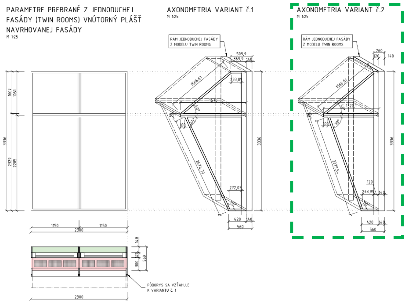

Základným konceptom nového návrhu je dvojitá transparentná fasáda (Obr. 1, Obr. 2), ktorá je schopná reagovať a prispôsobiť sa podmienkam meniacej sa vonkajšej klímy. Zároveň by nemala negatívne vplývať na kvalitu vnútorného prostredia budovy. Koncept novej inovatívnej adaptívnej fasády je riešený modulovo a má atypický geometrický tvar. Vonkajší plášť fasády je svojou konštrukciou a tvarom prispôsobený optimálnemu sklonu solárneho kolektora α = 40° (plochý solárny kolektor orientovaný na južnú svetovú stranu).
Obr. 1 Novo-navrhovaná dvojitá transparentná fasáda
Obr. 2 Parametre novo-navrhovanej fasády
Energiu slnečného žiarenia využíva viacerými spôsobmi. Prvým z nich je transformácia krátkovlnného slnečného žiarenia na dlhovlnné tepelné žiarenie vo fyzikálnom medzipriestore dvojitej transparentnej fasády. Tento spôsob má pozitívny vplyv na redukciu energetických tokov do jadra budovy, čo vedie k zníženiu tepelnej záťaže zo slnečného žiarenia v letnom období a eliminácii tepelných strát v období zimnom. Druhým spôsobom je využitie teplotne upraveného vzduchu vo fyzikálnom medzipriestore dvojitej fasády v zimnom období pre fasádnu rekuperačnú jednotku integrovanú vo fasádnom elemente. Tento spôsob má pozitívny dopad na zníženie potreby tepla na vykurovanie. Tretím spôsobom je využitie fototermálnej konverzie solárnej energie zo slnečných kolektorov ako zdroj tepla pre ejektorový chladiaci systém pre priame chladenie vnútorných priestorov budovy.

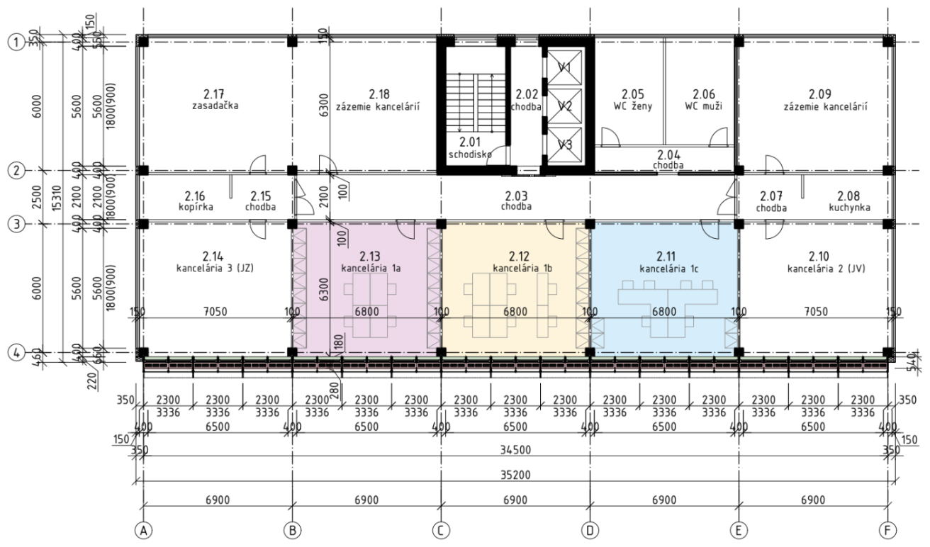

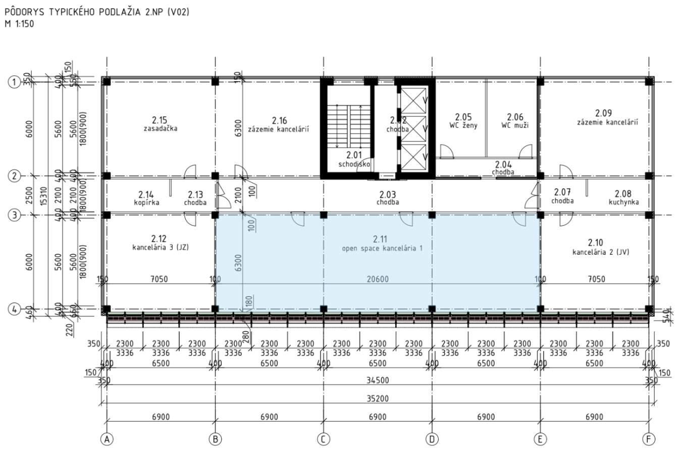

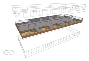

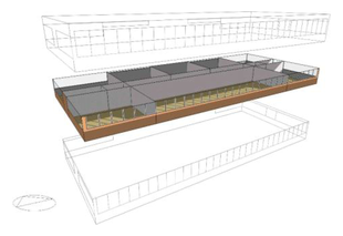

Referenčná administratívna budova vychádza z parametrov dvojitej transparentnej fasády. Pôdorys typického podlažia je vyhotovený v dvoch variantoch: s 3 referenčnými kanceláriami (Obr. 3) a s openspace kanceláriou (Obr. 4), ktorá zodpovedá rozmerom 3 referenčných kancelárií. Šírka jednej referenčnej kancelárie je prispôsobená 3 fasádnym modulom. Rozmerové parametre kancelárií sú zhrnuté v tabuľke č. 1 (Tab. 1).
Tab. 1 Parametre referenčných kancelárií
RozmeryPlochaPočet fasádnych modulov
3 referenčné kancelárie (rozmery 1 kancelárie)6,8 × 6,3 m42,84 m23
Openspace kancelária20,6 × 6,3 m129,78 m29
Obr. 3 V01 – schematický pôdorys typického podlažia s 3 referenčnými kanceláriami
Obr. 4 V02 – schematický pôdorys typického podlažia s openspace kanceláriou

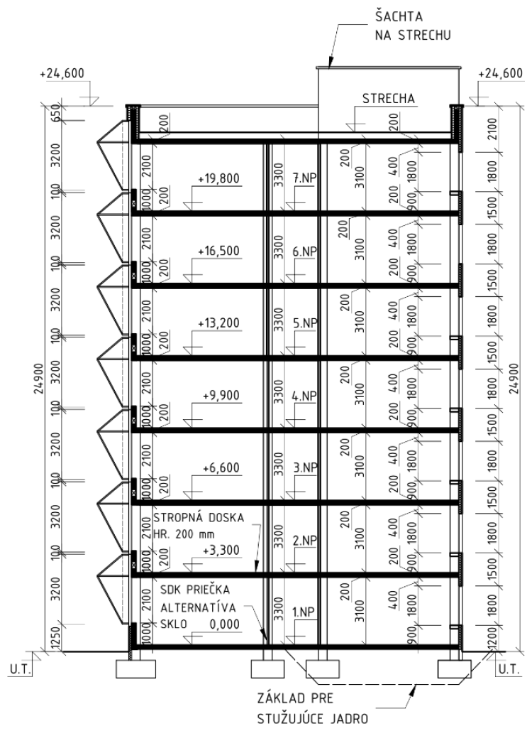

Budova je tiež navrhnutá v dvoch výškových variantoch: posudzovaný variant so 7 nadzemnými podlažiami (Obr. 5) a s 15 nadzemnými podlažiami. Variant s 15 nadzemnými podlažiami bol dodatočne vytvorený pre potreby posúdenia z požiarneho hľadiska.

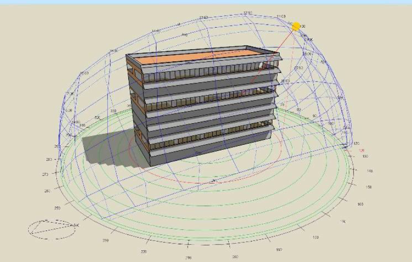

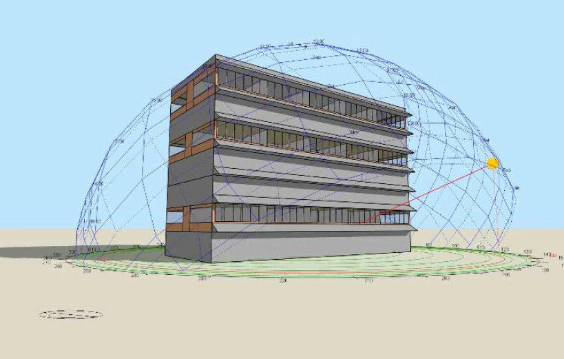

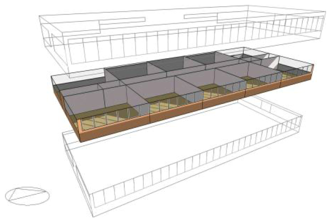

V simulačnom programe DesignBuilder bol vytvorený energetický model 7podlažnej referenčnej budovy podľa dokumentácie (Obr. 6), v štyroch variantoch. Dvojitá transparentná fasáda budovy je orientovaná na južnú svetovú stranu. Pre základný výpočet bol zadaný jednoduchý HVAC systém (bez mechanického vetrania, len s infiltráciou).
Obr. 6 a) axonometria budovy (s vyznačenou orientáciou)
a)
Obr. 6 b) 3D model budovy
b)
Obr. 6 a) axonometria budovy (s vyznačenou orientáciou), b) 3D model budovy
