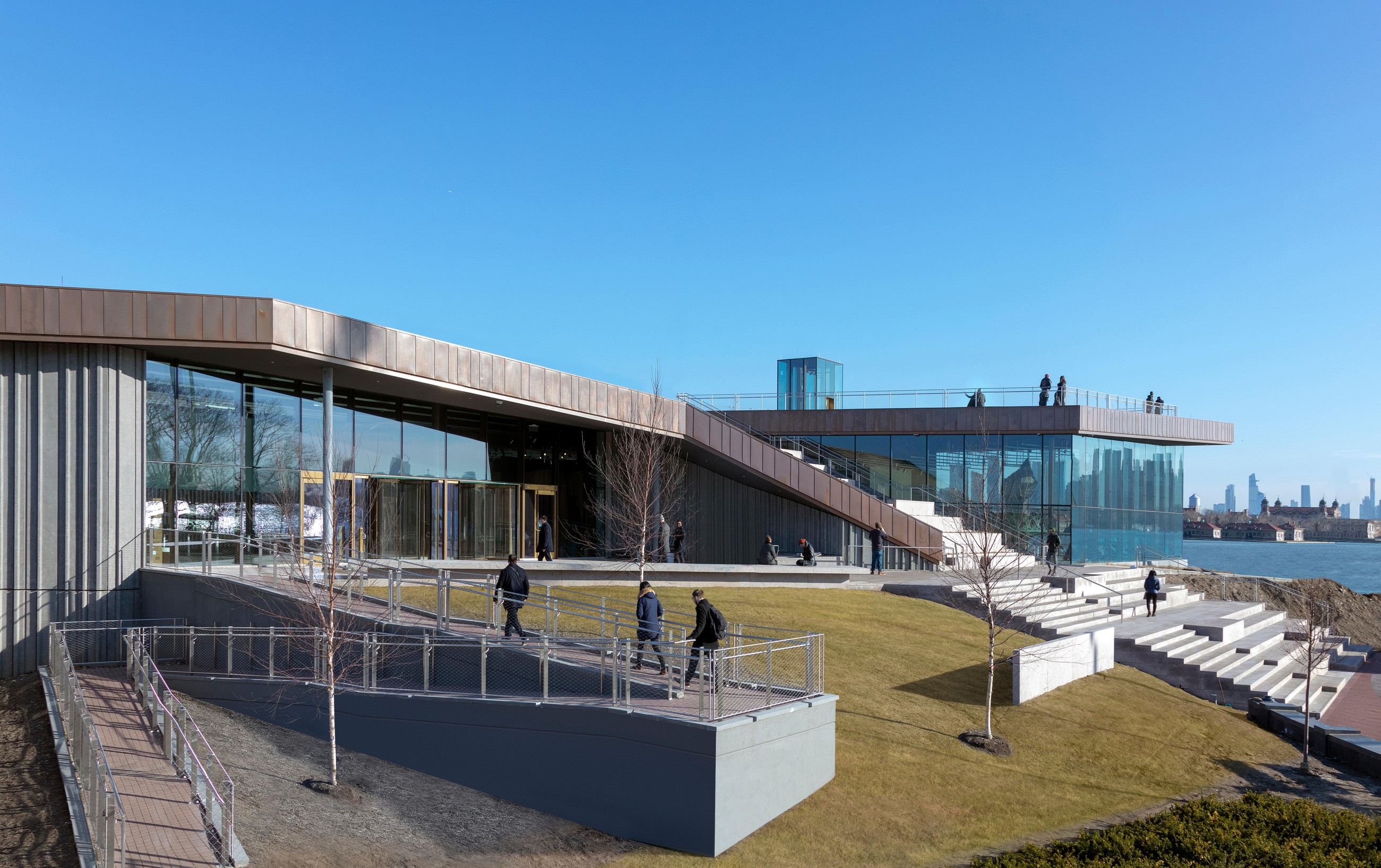

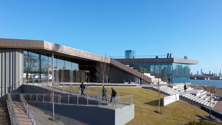

Zdroj: Saint-Gobain Glass, realizace Muzeum Sochy svobody, New York USA

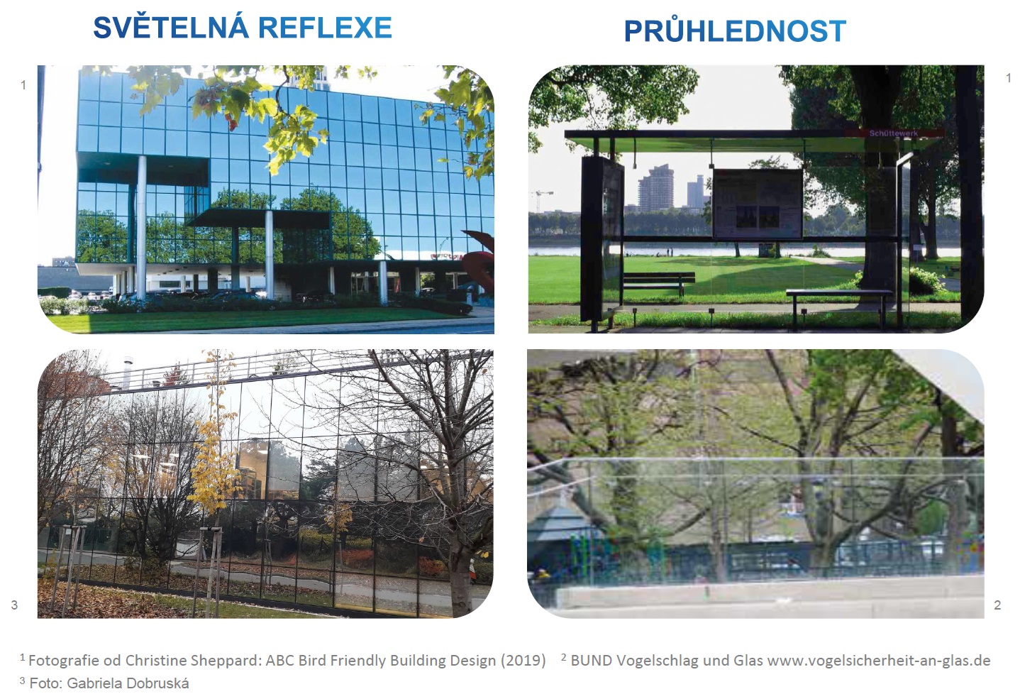

Skleněné plochy, které jsou reflexní a zrcadlí zeleň nebo jsou průhledné – transparentní, představují překážku, kterou letící pták nedokáže identifikovat. Jde nejen o okna, skleněné fasády, ale také zastávky městské dopravy s čirým sklem. Problémem jsou i prostory mezi budovami se skleněnými fasádami, které se z pohledu ptáků mohou zdát jako volný prostor. Pastí může být i špatně koncipované osvětlení budov, které dokáže v noci ptáky zcela dezorientovat.
Nebezpečí ale nepředstavují jen oblasti městské zástavby, ale také zahrady u rodinných domů. I zde je trendem zvětšování prosklených ploch, a navíc v okolí domů a na zahradách nacházejí ptáci snadno potravu. Typicky domy stojící na okraji volných ploch kolem polí, stromořadí či vodních ploch představují zvýšené nebezpečí. Vysloveně rizikovou je transparentní nebo reflexní výplň větší než 2 m2, která se nachází v přímém kontaktu s místy přirozené koncentrace ptáků, což jsou nezacloněné přírodní prvky ve vzdálenosti 100 m od výplně.

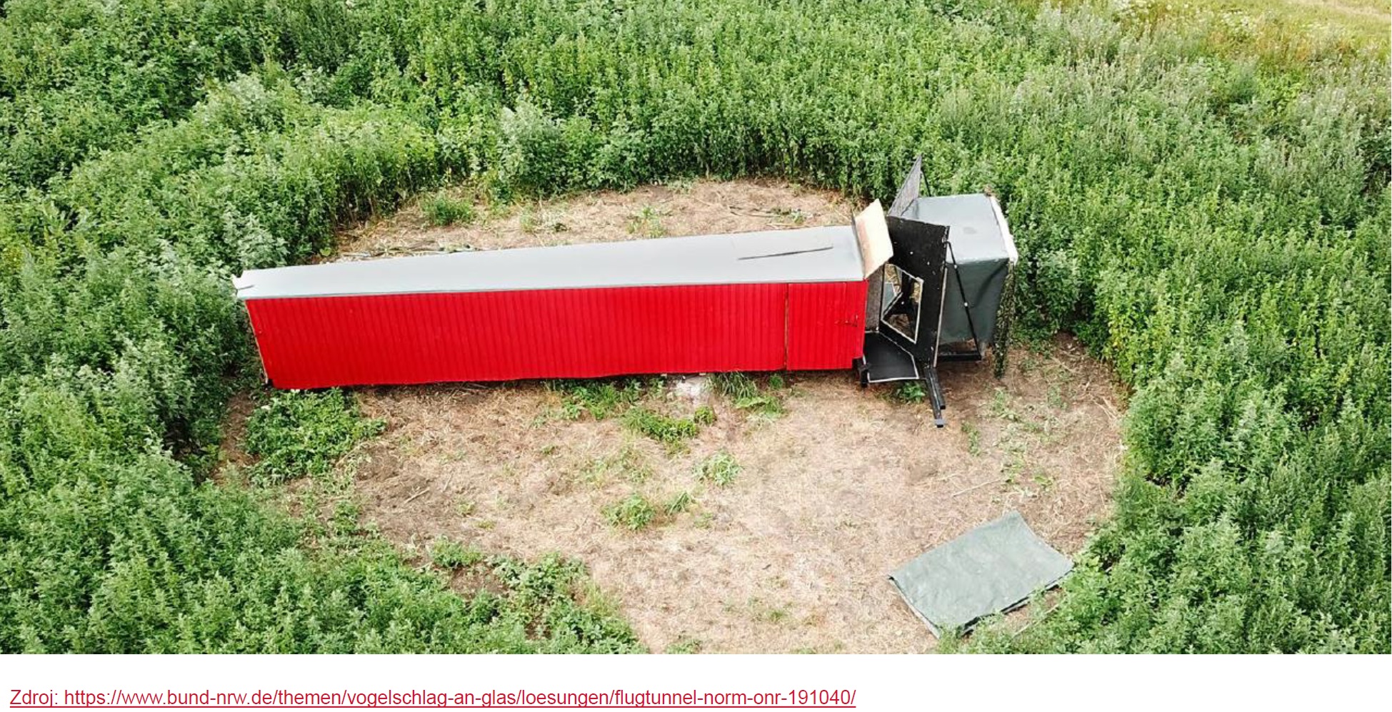

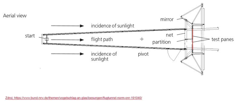

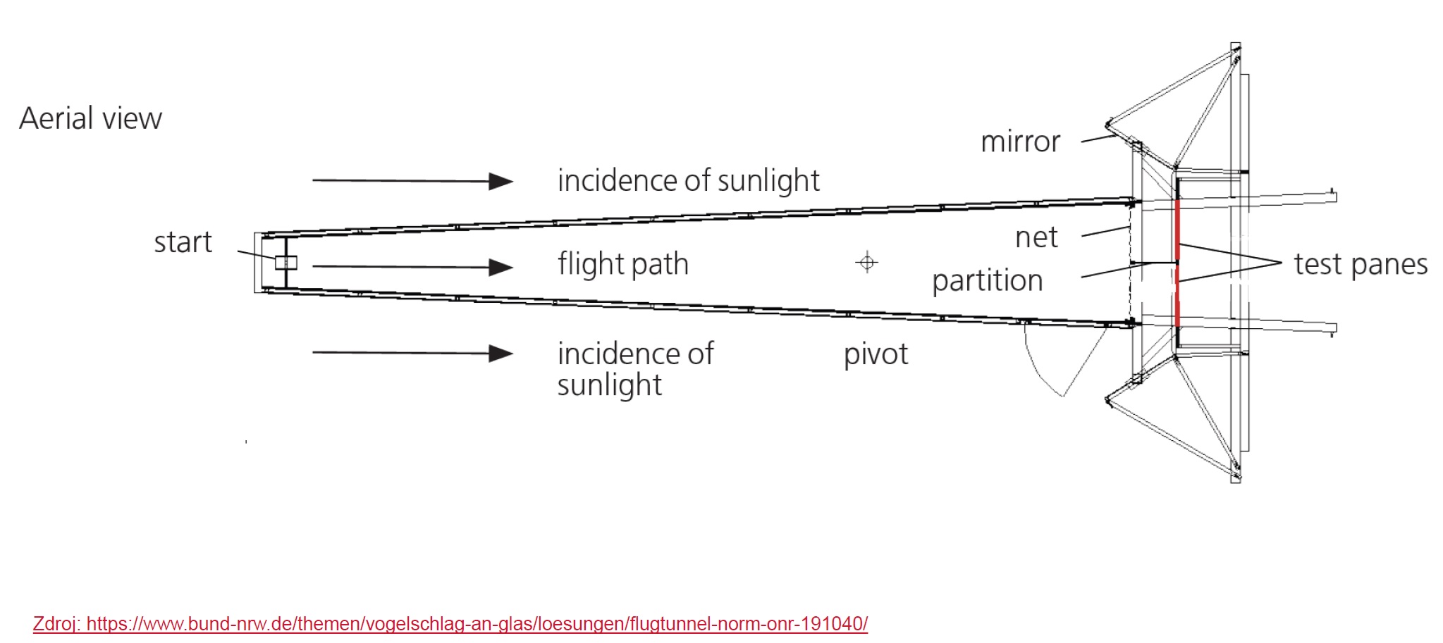

Tunelová zkouška je speciální test, který posuzuje kolik ptáků se dokáže vyhnout náletu do skla. Jde o náročný test, ale ptáci při něm nejsou ohroženi. Samotné zkoušce předchází odchyt divokých ptáků různých druhů, kteří jsou pak vypouštěni do speciálního tunelu dlouhého 7 m, na jehož konci jsou umístěny referenční čirá a zkoušená skleněná plocha. Tunel je otočný a sleduje slunce tak, aby světlo vždy směřovalo ke zkoumaným plochám. Zároveň je tunel obklopen přirozenou vegetací. Poté se vyhodnocuje, kolik ptáků se dokáže vyhnout náletu do skla.
Obr. Schéma tunelu pro zkoušku náletu ptáků

Obr: Zařízení pro tunelovou zkoušku

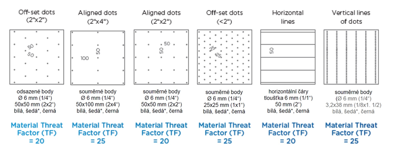

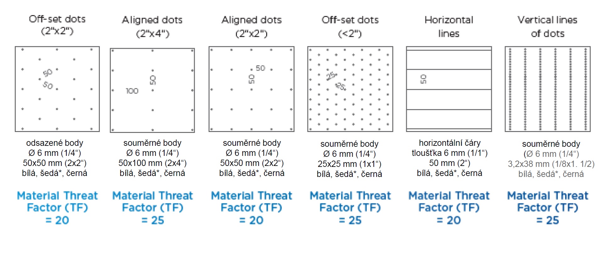

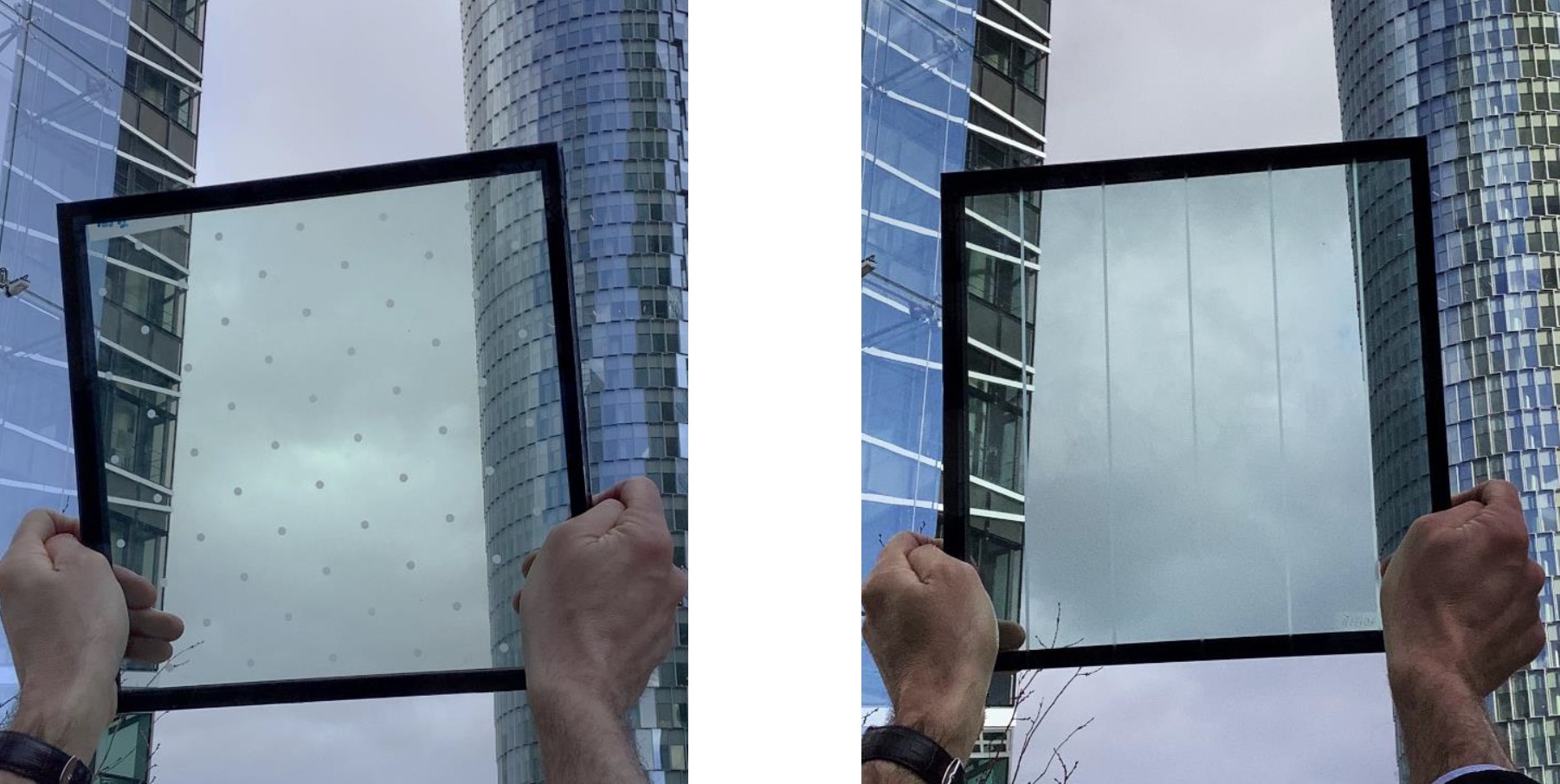

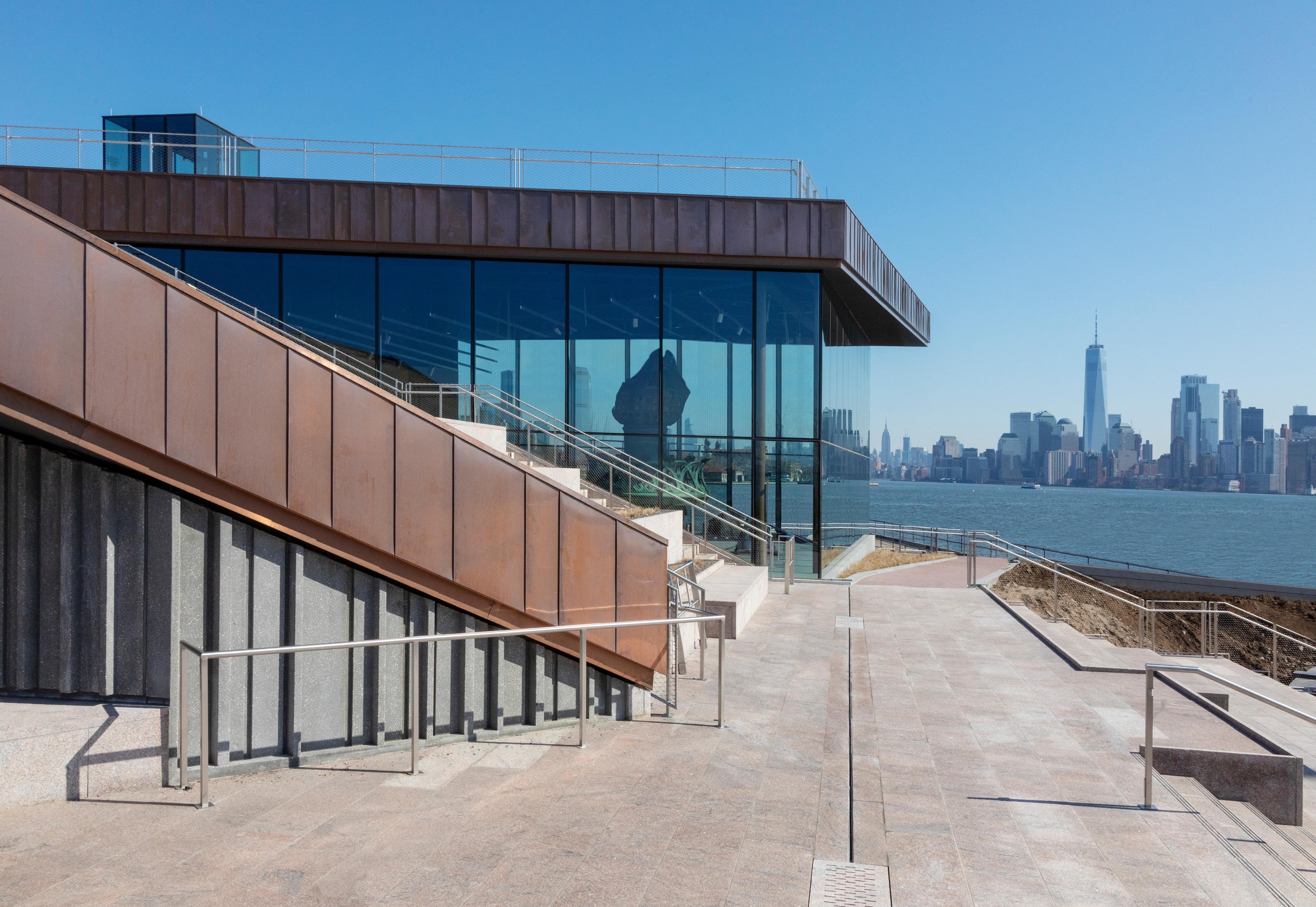

Výsledky testů ukazují, že velký vliv má nízká vnější reflexe skla, která by měla být nižší než 15 %. Již při návrhu budovy je možné udělat mnoho. Pokud je například sklo nakloněné směrem dolů o 20 stupňů, nebude odrážet oblohu a stromy. Pomáhají také sluneční clony či markýzy. Nejúčinnější je ale viditelný kontrast ve skle, tedy leptané či jinak trvale umístěné pásky či barvy. Ukazuje se, že lepší vlastnosti nepředstavuje procento pokrytí, ale spíše vizuální kontrast a rozestup stop. Jako nejúčinnější pak vycházejí doporučené velikosti rastrů pro odsazení a souměrnost bodů či linií, a to s průměrem či tloušťku čáry 6 mm s odsazením 50 mm.
Obr. Ukázka možných vzorů a jim odpovídající hodnoty faktoru TF podle ABC. Zdroj: Saint-Gobain Glass
Body či linie jsou nejčastěji umísťovány na skla s protislunečním povlakem. Nejlepší je umístit body či linie na pozici jedna, tedy na vnější povrch skleněné tabule. Je totiž nutné brát v úvahu i osvětlení tabule. Při umístění značek na povrchy tabulí uvnitř izolačního zasklení mohou být při tlumeném osvětlení nebo odrazu světla body či linie téměř neviditelné. Samostatnou otázkou je použití UV značek či tzv. UV pokovení. Zatímco v USA a Kanadě je toto opatření přípustné, v EU je přijímáno negativně. Zdaleka ne všechny druhy ptáků totiž UV záření vnímají.
Díky technologii zpracování skla jsou dostupná technická opatření, která mají jen minimální vliv na vzhled budovy nebo při pohledu zevnitř. A to platí i tam, kde je použité extra čiré zasklení. Oko člověka vnímá body jen málo nebo téměř vůbec. Mezi možná řešení spadají potisky na foliích, matování nebo PVB folie integrovaná ve vnější skleněné tabuli. Při použití kterékoliv metody platí stejná doporučení pro design.
