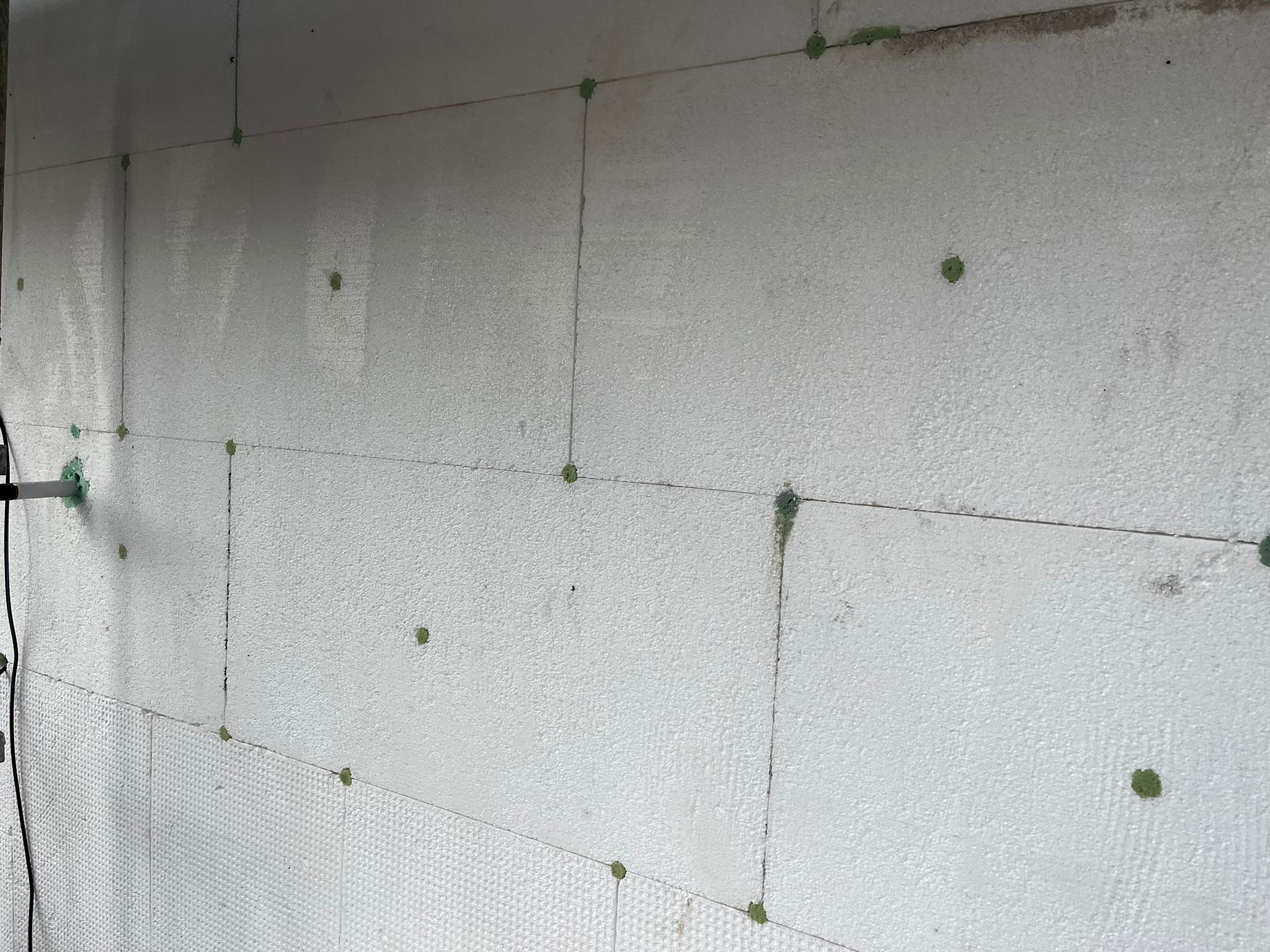

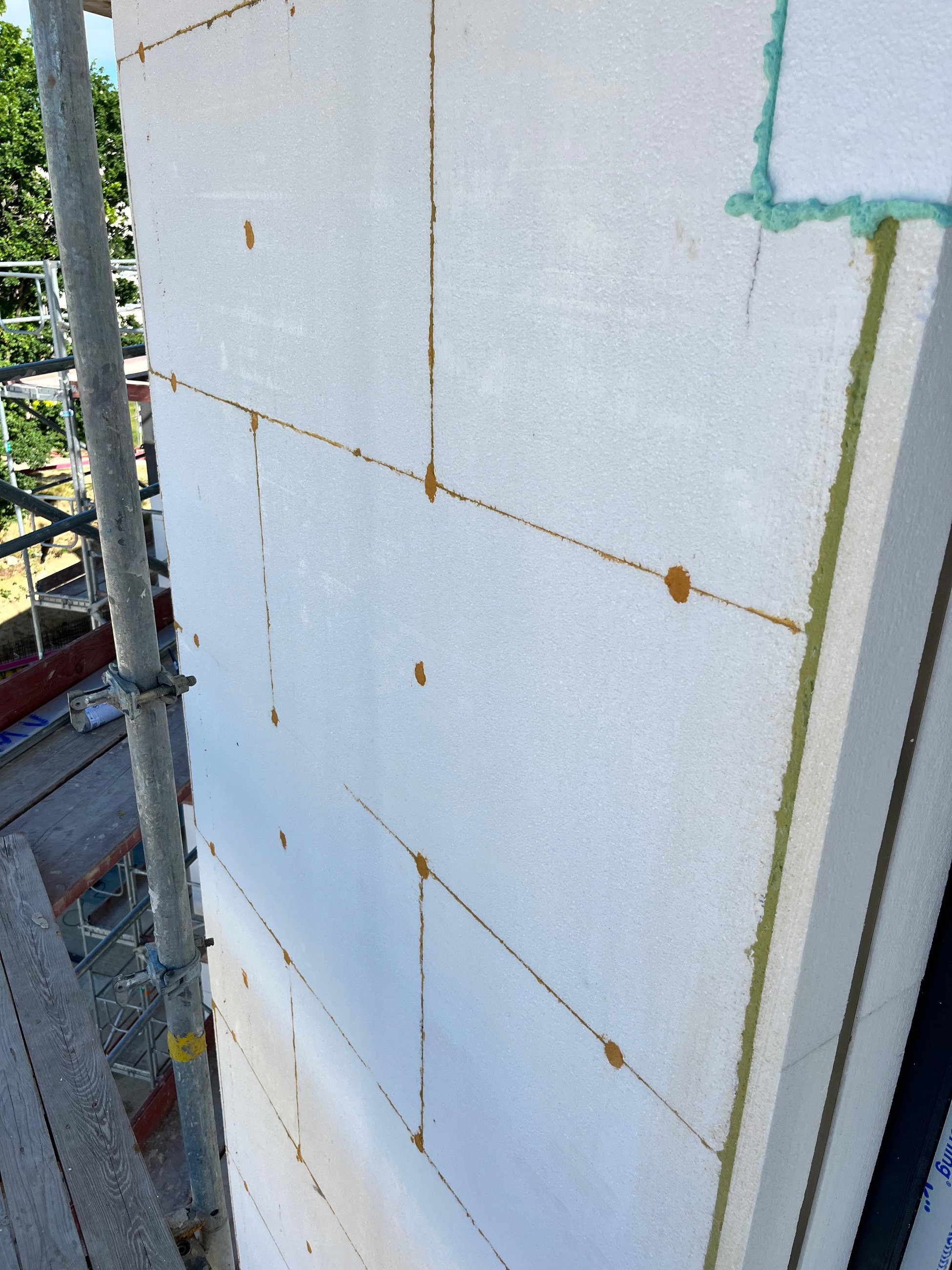

EVOlution – upevnění různých tlouštěk izolací EPS s jednou hmoždinkou bez tepelných mostů
REVOlution – EVOlution
EVOlution je revoluční hmoždinka pro ETICS od společnosti RANIT využívající kombinace mechanického a injektovaného spoje s velmi vysokými parametry mechanického upevnění izolačních desek EPS.
Pouze jeden typ hmoždinky o jedné (univerzální) délce umožňuje spolehlivé mechanické upevnění izolací z EPS od tlouštěk 100 mm až 300 mm.
Díky nízkoexpanzní vysokohodnotné EVO pěně kotví v souladu s ČSN 73 2902 klasickým kotevním schématem „T“, čímž se zabrání vzniku polštářovému efektu desek a vykreslování hmoždinek.

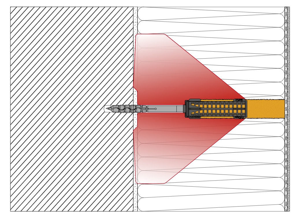

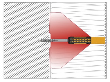

Poloha hmoždinky s přímým přítlakem na lepicí tmel

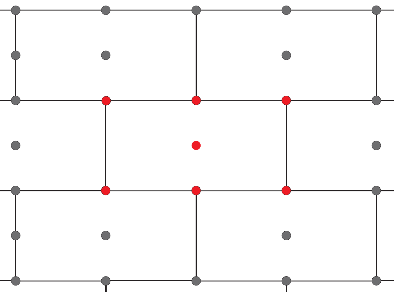

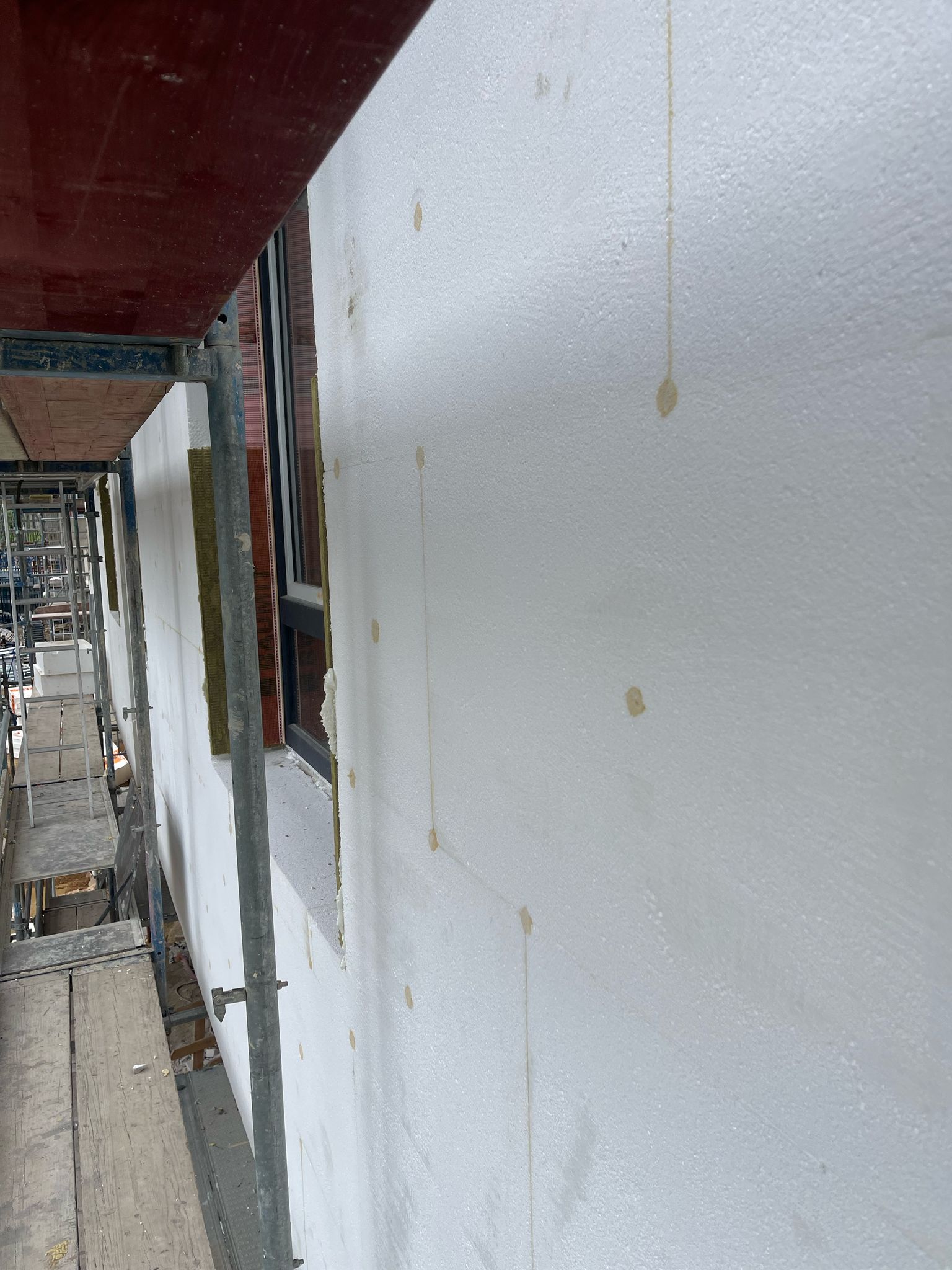

Kotevní schéma „T“ soulad s ČSN 73 2902 zabraňuje polštářovému efektu

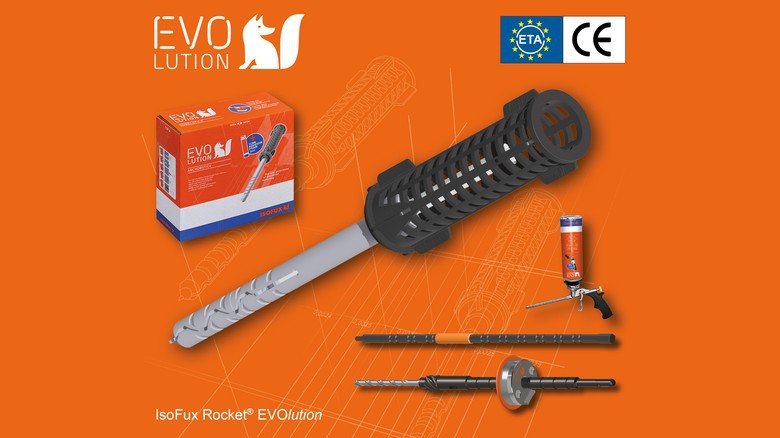

Obj. číslo Označení Balení/ks
Karton Paleta
113200 Hmoždinka EVOlution 200 8.400
113250 EVO pěna 750 ml 12 672
113256 EVO Montážní sada START 1
113260 EVO Vrtací adaptér BA300 1
113270 EVO Distance Control T30 1
113265 EVO vrták 8 × 80 × 155 mm (s kuželovou stopkou) 1
Hmoždinka EVOlution má Evropské technické posouzení ETA-12/0093 a je součástí mechanického upevnění ETICS výrobců zateplovacích systémů.

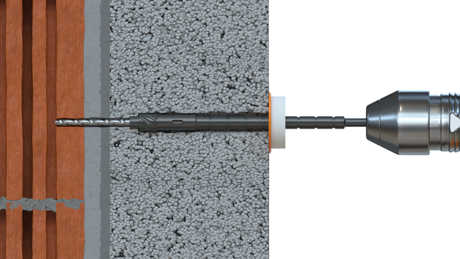

Vyvrtání otvoru pro hmoždinku vrtacím adaptérem BA300

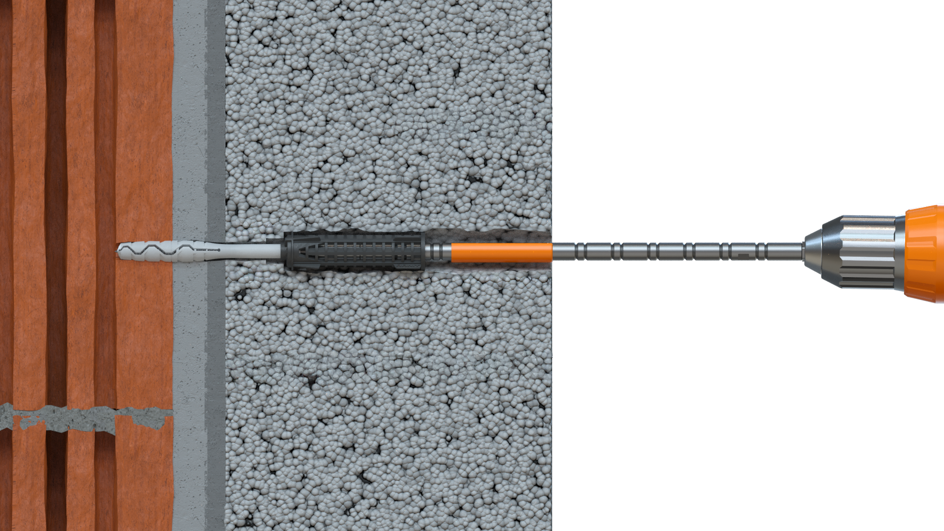

Nasazení, zasunutí a našroubování hmoždinky pomocí bitu Distance Control T30

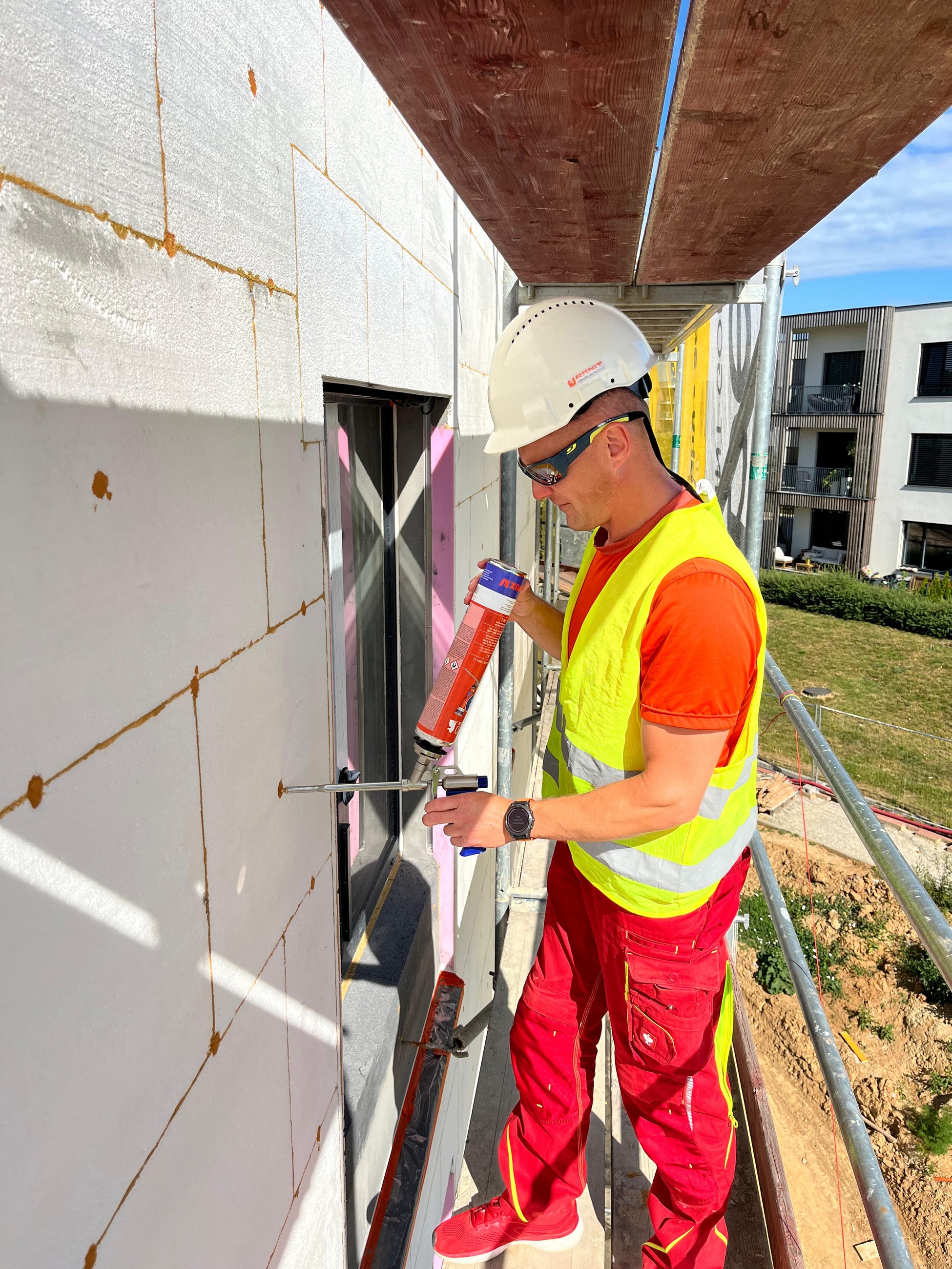

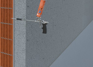

Navlhčení otvoru a následné injektování hmoždinky pěnou EVO

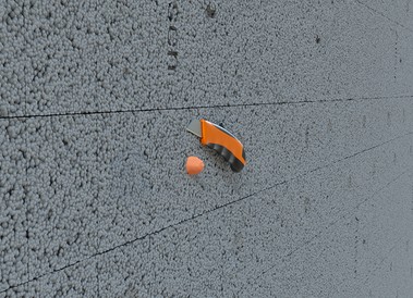

Odstranění přebytku EVO pěny
