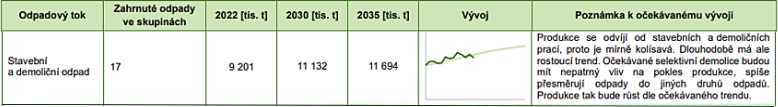

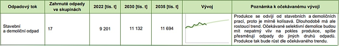

Tabulka 1: Očekávaný tok SDO dle plánu odpadového hospodářství ČR [3]
