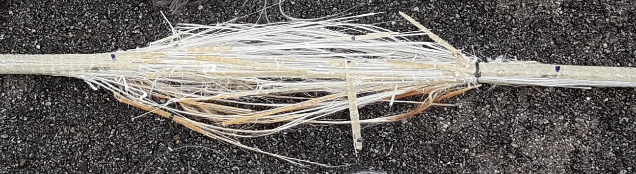

Na základě dostupných zdrojů a literatury byly definovány čtyři základní teploty, které obecně popisují chování GFRP výztuže s termosetickou matricí za vysokých teplot. Jedná se o: teplotu skelného přechodu pryskyřice Tg , teplotu degradace pryskyřice Td , teplotu měknutí nosných vláken Ts a teplotu tavení vláken Tm [3], [8].
  • Tg – teplota skelného přechodu. Kolem teploty skelného přechodu začne polymerní matrice přecházet z tuhé sklovité formy na formu měkkou (z elastické fáze na viskoelastickou). Výztuž díky tomu začne měnit své materiálové vlastnosti – matrice přestane plnit ochranou funkci a dojde ke zhoršení přenosu zatížení mezi jednotlivými svazky vláken, díky tomu poklesne pevnost v tahu a postupně dochází ke ztrátě soudržnosti. Pro běžné termosetické matrice se teplota pohybuje v rozmezí 60–150 °C [3], [8].
  • Td – teplota degradace pryskyřice. Při překročení této teploty dochází k degradaci a odhoření pryskyřice a úplné ztrátě její funkce. V průřezu již nedochází k rovnoměrnému rozdělení napětí a pevnost zajišťují pouze nosná vlákna, která mají oproti matrici vyšší teplotní odolnost. Obvykle se pro termosetické matrice tato teplota pohybuje v rozmezí 250–400 °C [3], [8]. Ukázka tahového porušení, kdy začíná degradovat matrice, je znázorněna na obrázku 1. Stav, kdy již pryskyřice zcela odhořela, je zřejmý z obrázku 2.
    Obr. 1: Tahové porušení GFRP výztuže při teplotě 249 °C [8]

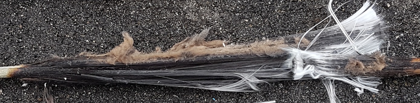

    Obr. 2: Tahové porušení GFRP výztuže při teplotě 501 °C [8]

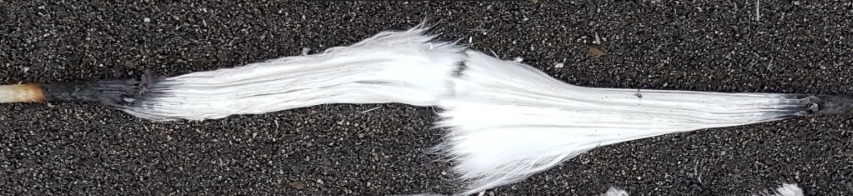

  • Ts – teplota měknutí nosných vláken. Nosná vlákna začnou snižovat svoji viskozitu, po překročení této teploty se očekává ztráta jejich nosné funkce a tahové pevnosti. Dojde k prudkému poklesu tahové pevnosti a modulu pružnosti výztuže. Pro GFRP výztuž se jedná o teplotu okolo 700 °C, pro CFRP kompozit je teplota vyšší [8]. Názorná ukázka tahového porušení při dosažení teploty měknutí vláken je na obrázku 3.
    Obr. 3: Tahové porušení GFRP výztuže při teplotě 799 °C [8]

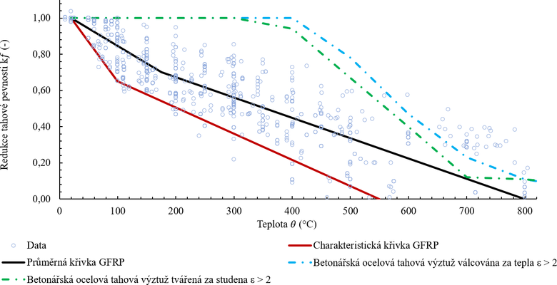

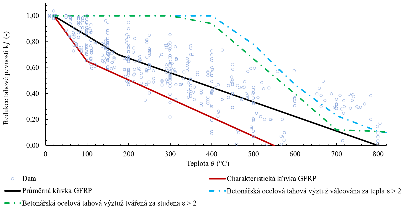

Pro správnou aplikaci zónové metody podle FprEN 1992-1-2 při posuzování požární odolnosti konstrukcí s GFRP výztuží je nezbytné stanovit závislost redukce tahové pevnosti GFRP výztuže na teplotě [7]. Ve studii Ježek a kol. [10] byla systematicky sestavena robustní databáze dostupných výsledků tahových zkoušek GFRP výztuže při zvýšených teplotách, která byla následně statisticky vyhodnocena. Za účelem zajištění požadované úrovně bezpečnosti byla v souladu s EN 1990 [11] stanovena charakteristická křivka poklesu tahové pevnosti v závislosti na teplotě, definovaná jako 5% kvantil. Tento kvantil byl určen dvěma postupy – metodou kvantilové regrese a metodou rozdělení dat do teplotních intervalů. Stejným způsobem byla odvozena také průměrná křivka. Obě křivky byly následně porovnány s teplotní závislostí pevnosti ocelové výztuže, jak je znázorněno na obrázku 4.
Obr. 4: Redukce tahové pevnosti GFRP výztuže v závislosti na teplotě [10]
Charakteristická funkce redukce tahové pevnosti GFRP výztuže v závislosti na teplotě [10] lze popsat vztahy:
vzorce (1)
Průměrná funkce redukce tahové pevnosti GFRP výztuže v závislosti na teplotě [10] je pak popsána závislostí:
vzorce (2)

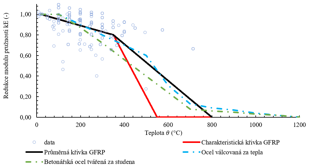

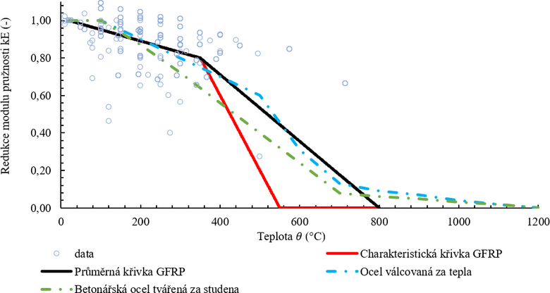

Vzhledem k tomu, že FRP výztuž vykazuje pouze lineárně elastickou odezvu bez plastické oblasti pracovního diagramu, je pro výpočet únosnosti konstrukce nezbytné znát také modul pružnosti a mezní přetvoření výztuže. Studie Wang a kol. [12] prokázala, že pracovní diagram GFRP výztuže zůstává lineárně elastický i při zvýšených teplotách. Na základě tohoto poznatku byla opět sestavena databáze všech dostupných výsledků zkoušek modulu pružnosti GFRP výztuže v závislosti na teplotě. Z těchto dat byla následně odvozena průměrná křivka poklesu modulu pružnosti do teploty přibližně 350 °C. Od této teploty je křivka redukce modulu pružnosti rozdělena na dvě. Teplota 350 °C odpovídá přibližnému okamžiku roztavení polymerní matrice, při kterém dochází ke ztrátě její schopnosti zajišťovat přenos napětí mezi jednotlivými vlákny. Rozdělení křivky bylo provedeno tak, aby byl zachován fyzikální a matematický význam. Charakteristická křivka tahové pevnosti totiž dosahuje nulové hodnoty přibližně při teplotě 550 °C. Ve stejném bodě musí k nule konvergovat také odpovídající křivka modulu pružnosti. Obě stanovené křivky jsou vyobrazeny na obrázku 5 a opět porovnány s ocelovou výztuží.
Obr. 5: Procentuální pokles modulu pružnosti GFRP výztuže v závislosti na teplotě [10]
Charakteristická funkce redukce modulu pružnosti GFRP výztuže v závislosti na teplotě:
vzorce (3)
Průměrná funkce redukce modulu pružnosti GFRP výztuže v závislosti na teplotě
vzorce (4)

Odvozené křivky byly dále porovnány s teplotně závislými charakteristikami ocelové výztuže. Z porovnání vyplývá, že tahová pevnost GFRP výztuže začíná klesat již od počátku působení zvýšených teplot a charakteristická křivka dosahuje nulové hodnoty přibližně při 550 °C. Ocelová výztuž si při této teplotě zachovává více než 50 % své původní pevnosti. Naproti tomu pokles modulu pružnosti GFRP výztuže vykazuje obdobný trend jako u ocelové výztuže, avšak s dřívějším dosažením nulové hodnoty.
