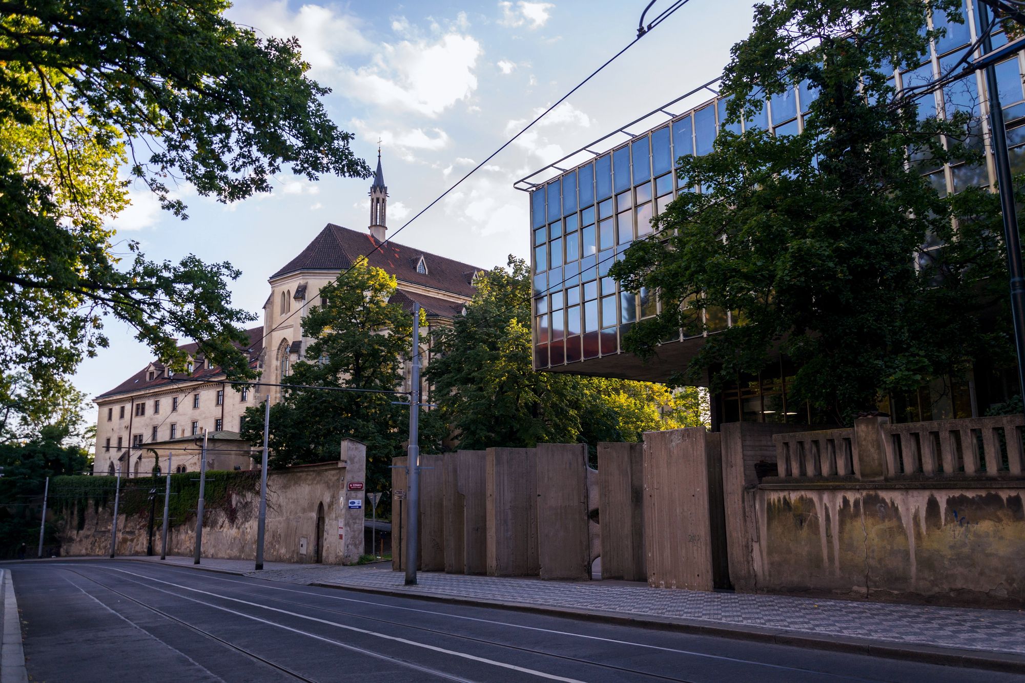

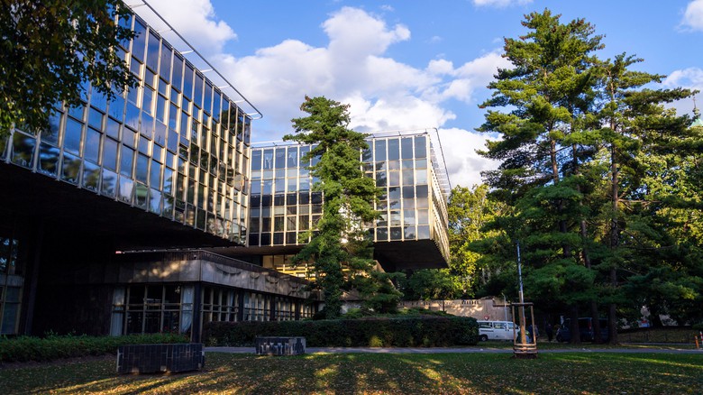

Komplex tvoří tři několikapatrové budovy se společným atriem. Vrchní podlaží budov jsou zavěšena na ocelových konstrukcích, kvůli tomu se budovy chvějí například při průjezdu tramvaje sousední ulicí. Podle Jaroše vznikal komplex jako architektonický experiment. Prager se inspiroval západními trendy, často však narážel na nedostatek technologií, materiálů nebo financí.
