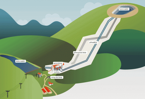

Obrázek 1: Schéma uspořádání objektů PVE Dlouhé stráně [3]
Vodní dílo Dlouhé stráně se skládá ze čtyř hlavních stavebních částí: horní a dolní nádrže, tlakových přivaděčů propojujících obě nádrže a podzemní elektrárny se dvěma Francisovými turbínami (viz obrázek 1). K jednotlivým objektům náleží také technologické a strojní vybavení, jako jsou uzávěry, turbíny, generátory, transformátory, rozvodny atd.

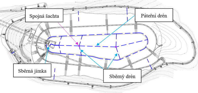

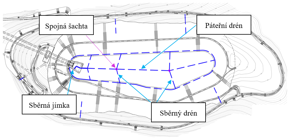

Horní nádrž je vybavena drenážním systémem svahů hráze a dna nádrže. Na svazích je odvedení průsaků zajištěno drenážní vrstvou AB pláště, jejíž účinnost však je na základě průzkumů omezená. Přibližně v ose dna nádrže se nachází páteřní drén, do kterého se po délce zaúsťuje celkem šest sběrných drénů. Průsaková voda z drenážního systému horní nádrže se shromažďuje ve sběrné jímce, která se nachází na konci přístupové štoly v tělese hráze vedle vtokového objektu (obrázek 2).
Páteřní drén probíhá podélně celým dnem nádrže. V místě vtokového objektu poté dochází ke změně směru i sklonu. První dvě dvojice sběrných drénů (zprava a zleva vždy jeden) se na páteřní drén napojují přes dvě šachtice (Š1 a Š2). Třetí dvojice sběrných drénů je umístěna souběžně s páteřním drénem a končí až ve sběrné jímce (obrázek 2). Potrubí je uloženo v hloubce 0,6–2,0 m pod povrchem nádrže a má podélný sklon 0,1–0,75 %. Většina systému je tvořena železobetonovým potrubím (DN 400 až 600 mm), pouze novější části jsou plastové [4].

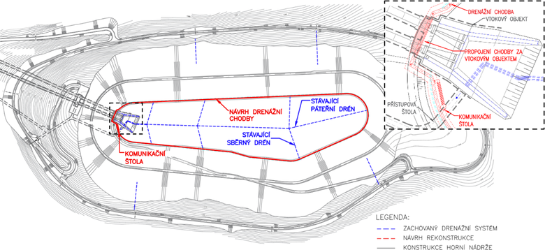

Obrázek 2: Schéma drenážního systému horní nádrže Dlouhé stráně, na podkladu [4]
Množství průsakové vody se výrazně mění podle ročního období, v létě je průtok nízký (0,2 až 1,0 l/s), v zimě vzroste až na desetinásobek a pohybuje se kolem hodnoty 6 až 10 l/s.

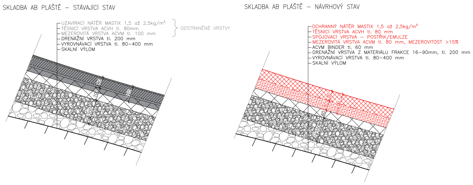

Asfaltobetonový plášť zajišťuje těsnicí funkci sypané kamenité hráze horní nádrže. Stávající skladba (shora) AB pláště po rekonstrukci v roce 2007 vypadá následovně (obrázek 3):
Obrázek 3: Skladba AB pláště horní nádrže Dlouhé stráně [5]
● Ochranná vrstva AMV1,5–2,5 kg/m2
● Penetrace polymer – modifikovaným lepidlem0,1 kg/m2
● Těsnicí vrstva – hutný asfaltobeton ACVHmin. 80 mm
● Penetrace polymer-modifikovaným lepidlem0,2 kg/m2
● Ložná vrstva – mezerovitý asfaltobeton ACVMmax. 100 mm
● Drenážní vrstva – kamenivo 16/63 mm150–250 mm
● Vyrovnávací vrstva – kamenivo 0,1/250 mm400–600 mm
I přes provedenou rekonstrukci se na povrchu AB pláště meziročně objevuje několik desítek nových bodových poruch, které jsou nyní každoročně sanovány během pravidelné letní odstávky.

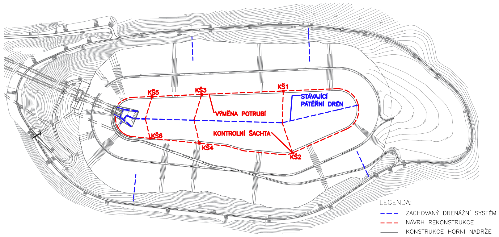

Při návrhu na opravu stávajícího drenážního systému dna horní nádrže byly vytvořeny celkem tři varianty:
  • Varianta I – Obnova stávajícího drenážního systému
  • Varianta II – Přerušená drenážní chodba v tělese hráze
  • Varianta III – Průběžná drenážní chodba v tělese hráze

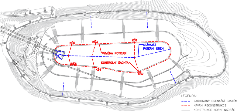

Varianta I zahrnuje obnovu stávajícího drenážního systému v jeho současné trase. Navíc přibude celkem šest kontrolních šachet (KŠ) v místech ohyb sběrných drénů, aby se zlepšilo monitorování průsaků podél paty hráze na návodním svahu hráze (viz obrázek 4). Stávající sběrné drény budou odstraněny a nahrazeny novými plastovými drény o stejném průměru 400 mm.
Ačkoli se jedná o nejjednodušší a nejméně nákladnou variantu, tak zcela neřeší problém s monitoringem a zároveň představuje výrazný zásah do povrchu dna nádrže, který je momentálně v dobrém stavu.

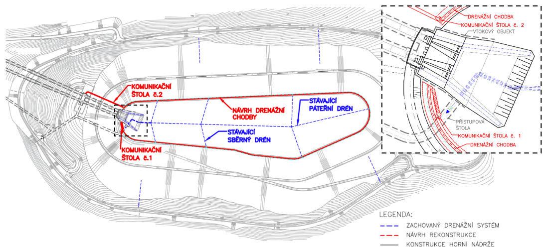

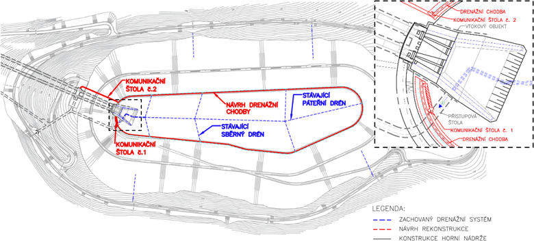

Varianta II spočívá v návrhu drenážní chodby v patě hráze, tedy přibližně v trase stávajících patních částí sběrných drénů. Trasa drenážní chodby podél celého obvodu nádrže je přerušena u vtokového objektu, přičemž na obou stranách jsou umístěny komunikační štoly, které zajišťují vstup do chodby z obou jejích stran (viz obr. 5). Na levé straně vtokového objektu je komunikační štola propojena se stávající přístupovou štolou, na pravé straně s komorou uzávěrů. Drenážní systém na dně nádrže zůstane zachován, kromě úseku v blízkosti paty, kde patní část sběrných drénů nahradí navržená drenážní chodba.
Obrázek 5: Návrh opravy drenážního systému – Varianta II, na podkladu [4]
Tato varianta návrhu je už přijatelnější, co se zlepšení monitoringu týče. Zároveň ale vzniká větší množství komplikací s řešením kolem vtokového objektu, kdy by bylo třeba v tělese hráze vytvořit dvě komunikační štoly, což je náročné z hlediska technického i finančního.

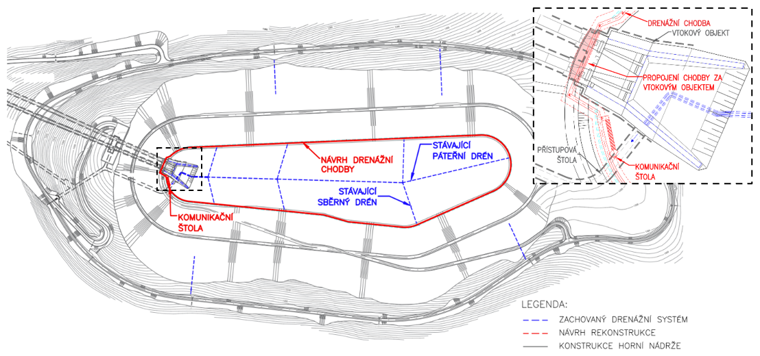

Varianta III obecně vychází z Varianty II, s rozdílem v úseku drenážní chodby u vtokového objektu. V této variantě je drenážní chodba propojena za vtokovým objektem (viz obr. 6), což znamená, že ji vtokový objekt nepřerušuje, a průběžná kolem celého obvodu nádrže. Hlavní výhodou je, že je potřeba pouze jedna komunikační štola propojující přístupovou štolu s drenážní chodbou. Drenážní systém na dně nádrže zůstává beze změny (viz Varianta II).
Obrázek 6: Návrh opravy drenážního systému – Varianta II, na podkladu [4]

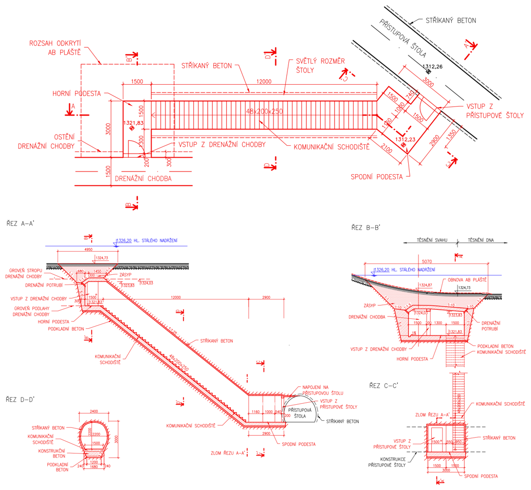

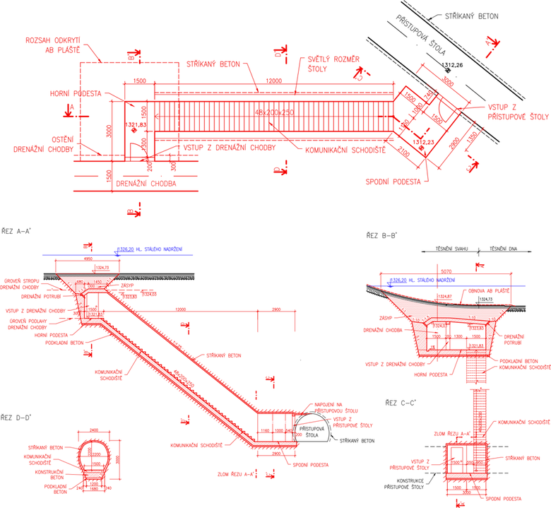

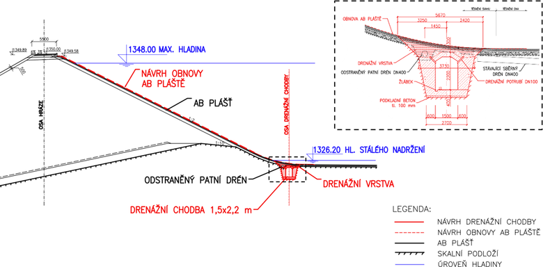

Navržená drenážní chodba má světlé rozměry 1,5 × 2,2 m (viz obrázek 7). Vstup do drenážní chodby je zajištěn komunikační štolou, která propojuje chodbu se stávající přístupovou štolou. Přístup do chodby je zajištěn schodištěm, které překonává 9,6m výškový rozdíl přístupové štoly a drenážní chodby (viz obrázek 8).
Drenážní chodba ve Variantě III umožňuje rychlé a efektivní monitorování průsaků po celém obvodu nádrže, včetně úseku za vtokovým objektem. Díky tomu, že komunikační štola je pouze jedna, tak uvažované náklady na realizaci jsou nižší a není potřeba uvažovat se složitými úpravami komory uzávěrů. Vzhledem k tomu, že páteřní drén byl opraven při rekonstrukci v roce 2007, zachování stávajícího drenážního systému dna je také považováno za jednu z výhod, protože asfaltobetonový plášť na dně nádrže je v dobrém stavu. Varianta III byla po porovnání s ostatními variantami zvolena jako nejlepší a bylo pro ni provedeno detailnější zpracování včetně odhadu nákladů na realizaci.
Obrázek 7: Navržená drenážní chodba – Varianta III, na podkladu [4]

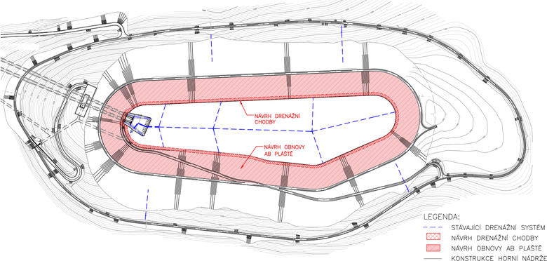

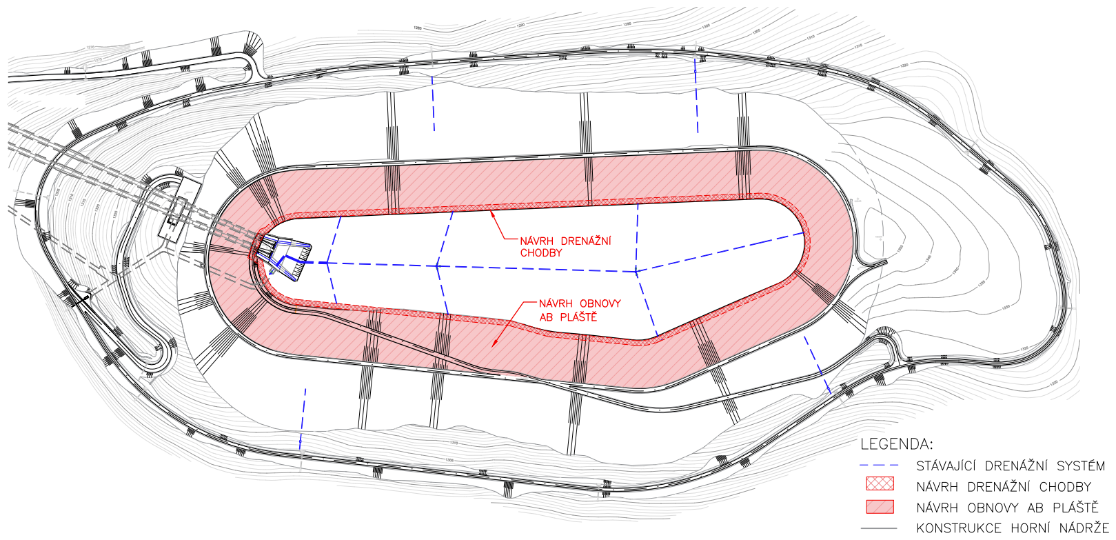

Rekonstrukce se týká pouze návodního svahu hráze, kde se lokální bodové poruchy ve formě puchýřků objevují nejvíce (viz obr. 9). Asfaltobetonový plášť dna nádrže zůstane zachován v celém svém rozsahu, krom pásu u paty hráze, kde by byla budována navržená drenážní chodba.
Obrázek 9: Rozsah obnovy AB pláště, na podkladu [4]

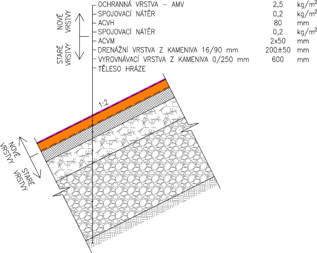

Samotná rekonstrukce spočívá v odstranění celkem 120 mm stávajícího poškozeného AB pláště a následné nahrazení odstraněných vrstev vrstvami novými. To znamená, že bude odfrézována celá hutná vrstva ACVH o tloušťce 80 mm spolu s částí (cca 40 mm) mezerovité vrstvy ACVM (viz obrázek 10). Po odstranění vrstev bude povrch bude očištěn od prachu a nerovností a opatřen emulzí nebo nástřikem, které tvoří penetrační podklad pro nové vrstvy. Následovat bude položení 80 mm silné vrstvy mezerovitého asfaltobetonu ACVM s minimální požadovanou mezerovitostí 15 %, aby bylo dosaženo požadované drenážní schopnosti. Po nanesení spojovací emulze bude aplikována 80 mm silná vrstva hutného asfaltobetonu ACVH. Nakonec dojde k aplikaci povrchové mastixové vrstvy, která zajistí ochranu AB pláště proti povětrnostním vlivům, proti účinkům oxidace vlivem slunečního záření a znečištění. Skladba AB pláště po jeho obnově tedy vypadá následovně (viz obrázek 10):
● Nová ochranná vrstva AMV1,5–2,5 kg/m2
● Penetrace polymer-modifikovaným lepidlem0,1 kg/m2
● Nová těsnicí vrstva – hutný asfaltobeton ACVH80 mm
● Nová ložná vrstva – mezerovitý asfaltobeton ACVM80 mm
● Původní ložná vrstva – mezerovitý asfaltobeton ACVM60 mm
● Původní drenážní vrstva – kamenivo 16/63 mm150–250 mm
● Původní vyrovnávací vrstva – kamenivo 0,1/250 mm400–600 mm
Obrázek 10: Konstrukční vrstvy AB pláště – stávající a návrhový stav, na podkladu [4]
