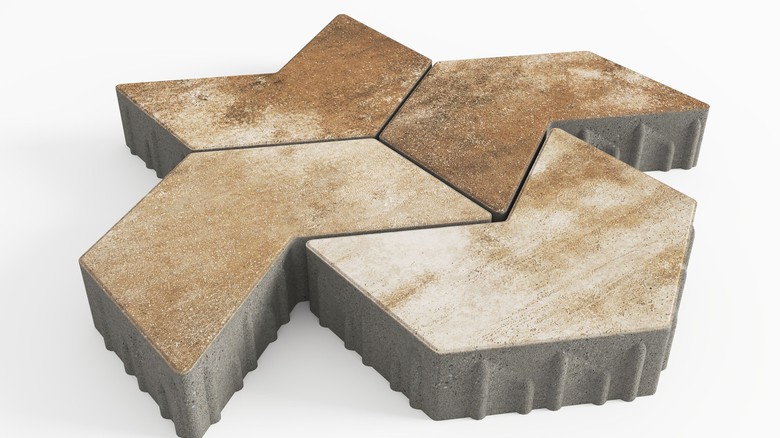

Designová dlažba Semmelrock ARTE Smart – šestiúhelníková venkovní dlažba. Zdroj: Wienerberger s.r.o.

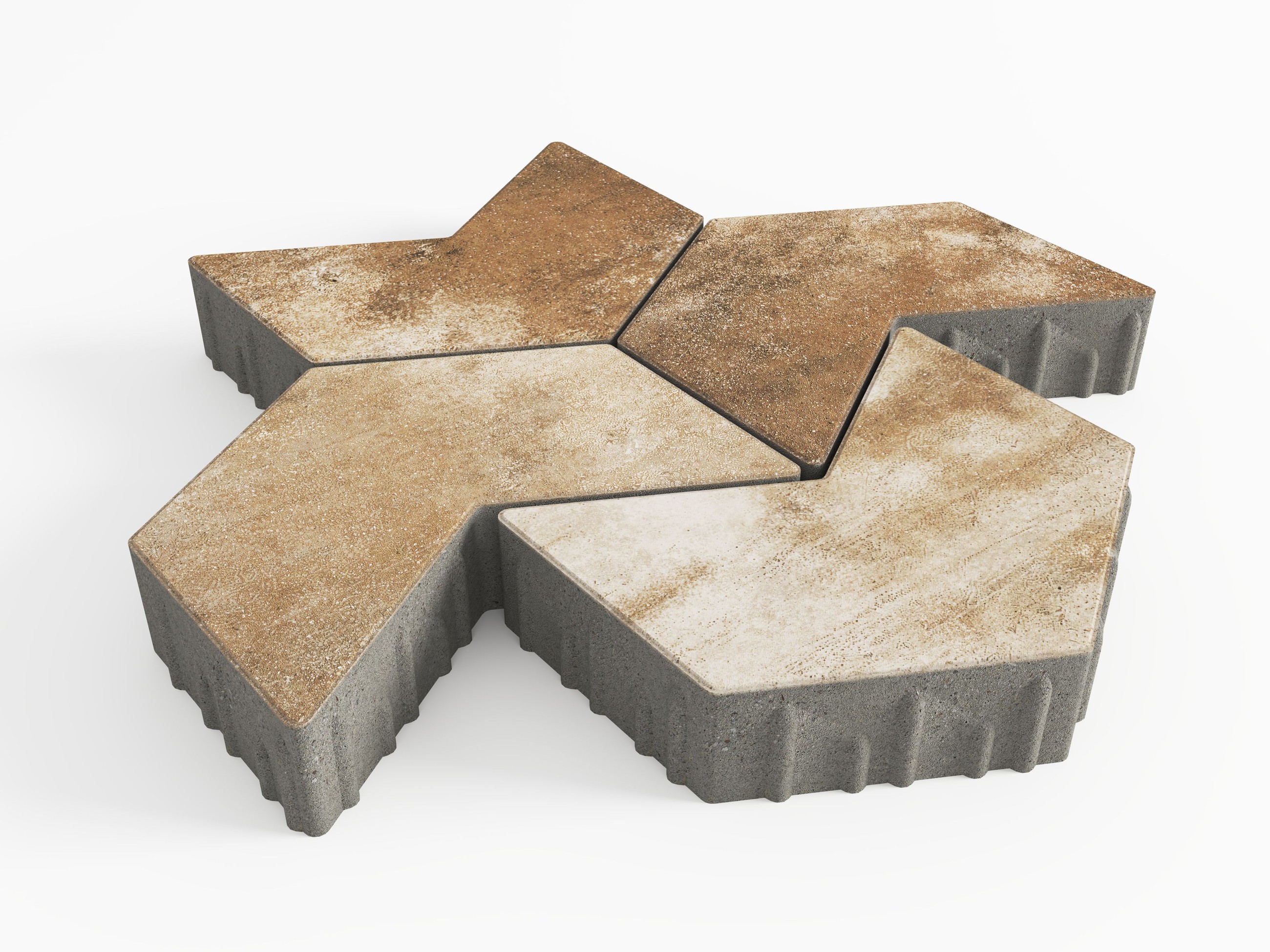

„Není to klasická obdélníková dlažba, je to šestiúhelníkový tvar, který dokonale do sebe zapadá,“ vysvětluje Martin Brádka. Původní návrh byl ještě složitější, ale během vývoje bylo nutné zohlednit možnosti výroby, manipulace i samotné pokládky. Výsledkem se stal šestiúhelníkový formát, který nabízí výrazný design, ale zároveň zůstává praktický pro realizační firmy i soukromé stavebníky.
PaveLock®: skutečný zámkový systém
Největší technickou zajímavostí ARTE Smartu je patentovaný systém PaveLock®. Na rozdíl od běžných distančních prvků nejde pouze o vodicí body pro dodržení spár.
„Zámkový systém PaveLock® je opravdu unikátní v tom, že to funguje, a hlavně to nabízí možnosti v tom, že realizační firma se nemusí soustředit na nějakou předepsanou spáru,“ říká Martin Brádka.
Systém automaticky vytváří čtyřmilimetrovou spáru mezi jednotlivými prvky. Ta je důležitá nejen z hlediska montáže, ale také pro správné fungování zásypového písku, který pomáhá přenášet zatížení a tlumit namáhání mezi jednotlivými bloky. Konstrukce zámku zároveň omezuje vypadávání písku ze spár při provozu.
Podle výrobce přispívá PaveLock® k lepšímu rozložení sil v ploše a omezuje vznik deformací při zatížení.
