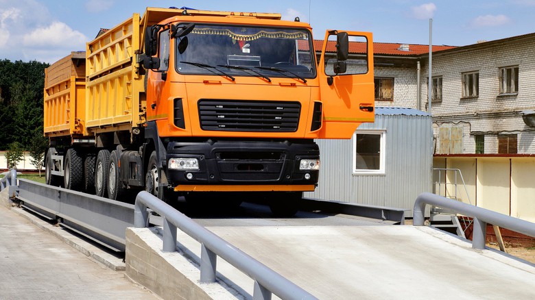

Správná instalace silniční mostní váhy je zásadní pro přesné a dlouhodobě spolehlivé vážení. Chyby vznikající při montáži mohou vést k nepřesným výsledkům, častým poruchám i vyšším nákladům na údržbu. Nejčastějším problémem je nedostatečně připravené podloží - pokud není stabilní, váha může sedat nerovnoměrně a ztrácet přesnost. U zapuštěných vah často vznikají komplikace také kvůli špatně vyřešenému odvodnění, které může způsobit zatékání nebo korozi.
Velký vliv má i správné umístění a kalibrace tenzometrických snímačů zatížení. Pokud nejsou instalovány přesně, přenáší konstrukce zatížení nerovnoměrně a výsledky jsou zkreslené. Chyby se objevují také při špatné volbě typu váhy - například tam, kde by nadúrovňová konstrukce byla vhodnější než zapuštěná.
Provozní podmínky, jako jsou vibrace, omezený prostor nebo nesprávně navedené nájezdy, mohou přesnost také ovlivnit. Podcenit by se neměla ani instalace doplňků, jako jsou semafory, závory, kamerový systém nebo vážní software, které zajišťují plynulý a bezpečný provoz.
