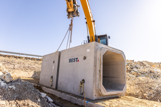

BEST dodává 23 rámových propustků pro dálnici D7, které budou sloužit především k migraci živočichů.
Společnost BEST, a.s. se zapojuje do své první dálniční stavby na rámové propustky a podílí se na významném projektu D7 MÚK Knovíz - MÚK Slaný. Tento úsek je součástí modernizace jedné z důležitých dopravních tepen v ČR a jeho součástí je i zajištění podmínek pro ochranu životního prostředí. Hlavním účelem propustků je totiž umožnit bezpečnou migraci nižších živočichů, čímž se výrazně přispěje k zachování místní fauny a ekologické prostupnosti krajiny.
Na projektu se podílí řada významných partnerů - dokumentaci připravil PRAGOPROJEKT, a.s., obchodně se zapojily Stavebniny DEK a stavební část zajišťuje zkušená firma SWIETELSKY stavební s.r.o. Celkem bylo objednáno 23 rámových propustí o délce 45 m, jejichž realizace probíhá ve třech etapách. Fotodokumentace nyní zachycuje první fázi výstavby, přičemž kompletní dokončení celého díla se plánuje na jaro 2026.
Rámové propustky BEST vynikají technickou přesností a odolností. Jsou vyráběny ze samozhutnitelných betonů, které umožňují dokonalé zpracování detailů. Nabízejí varianty vtokových i výtokových dílců, jež lze instalovat kolmo i šikmo. Konstrukce je určena pro nadnásypy až do výšky 7 metrů a díky klínovému těsnění je navíc zajištěna spolehlivá vodotěsnost spojů, což prodlužuje životnost celého systému.
