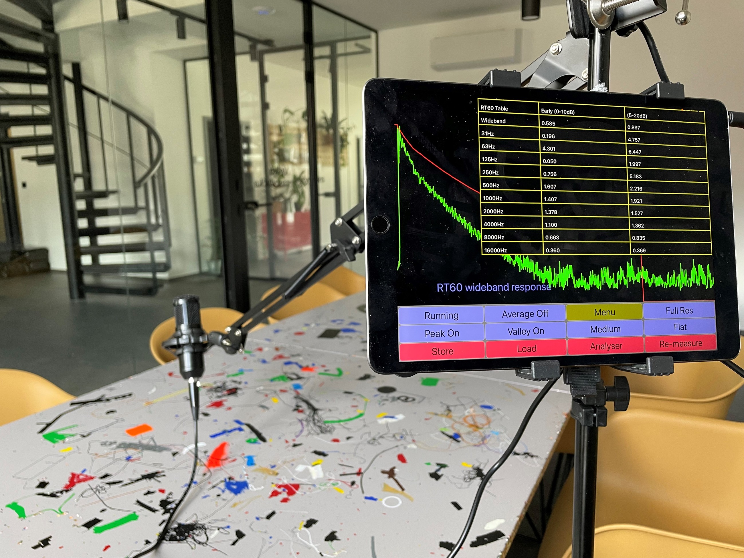

Proto doporučujeme nejprve proměření dané místnosti, kde zjistíte, jaká (jak dlouhá) je aktuální ozvěna tzv. dozvuk místnosti. Tím lze dobře určit vhodnou aplikaci a vybrat vhodné materiály, jak technicky, tak designově.
Často není třeba plnoplošná aplikace, ale stačí částečná například svěšením desek lokálně. To vám může ušetřit spoustu peněz i případné rozčarování z nepovedeného výsledku. Obecně platí, že optimální doba dozvuku v kancelářích je 0,6 - 0,8s (dle velikosti prostoru), ale například v otevřeném open space i 1,5 s může být dobrá hodnota. Faktorů, které dobu dozvuku ovlivňují je vícero.
