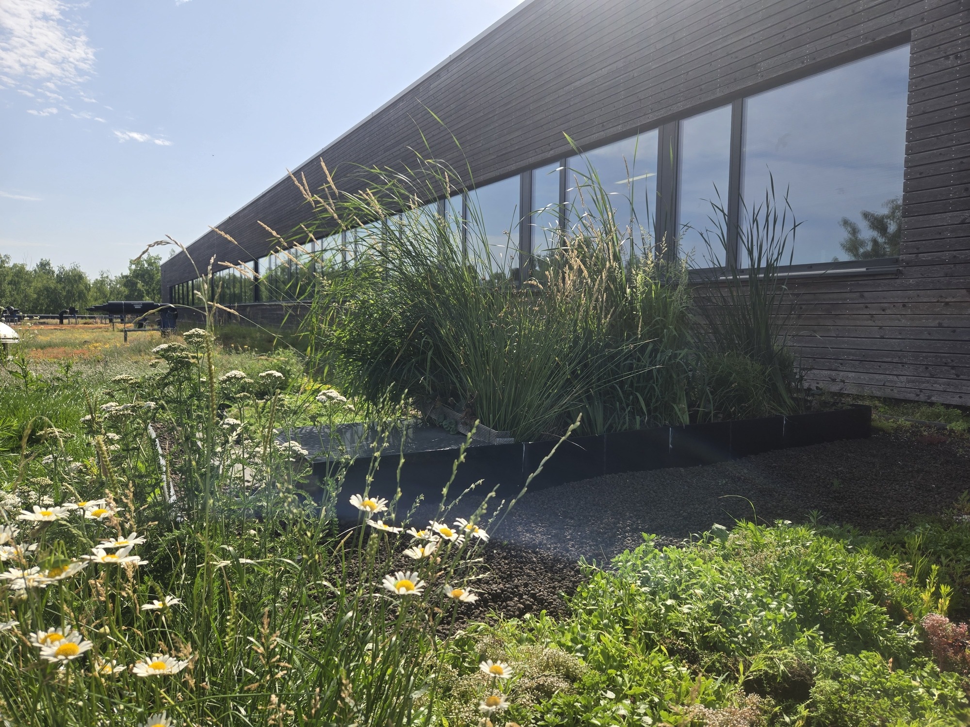

Foto: UCEEB Zelená střecha budovy výzkumného centra v Buštěhradu je součástí experimentálních výzkumných aktivit Univerzitního centra energeticky efektivních budov Českého vysokého učení technického v Praze

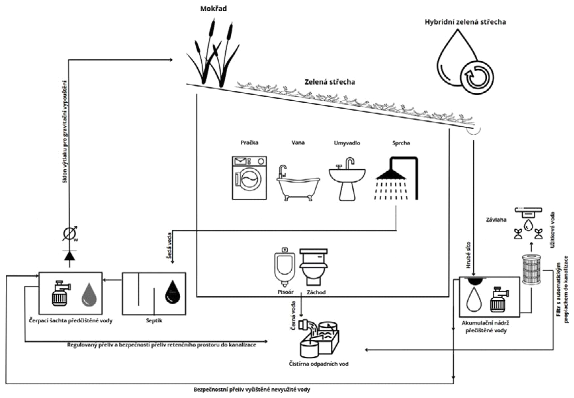

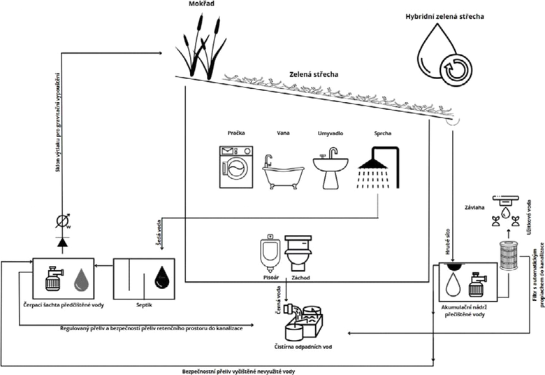

Funkční princip patentovaného řešení hybridní zelené střechy (PAT č. 310 326, 2025) na střeše ČVUT UCEEB je patrný z (Obr. 1). Ve tříkomorovém kompaktním septiku je mechanicky předčištěna odpadní voda, která následně přetéká do čerpací šachty. Pro šedou vodu může být septik nahrazen průtočným filtrem s proplachem umístěným přímo v čerpací šachtě. Jako čerpací šachta může případně sloužit i poslední komora septiku. Z čerpací šachty je mechanicky předčištěná voda čerpána do střešní kořenové čistírny – střešního mokřadu skládajícího se z modulárních plastových žlabů propojených vzájemně pomocí vodotěsného přírubového spoje. Plastové žlaby jsou prefabrikovány z polypropylenu a před propojením vodorovně vyrovnány dle sklonu střechy pomocí polystyrenových spádových klínů. Mokřadní systém se skládá ze tří typů modulů. 1× modul nátokový; 2× modul středový a 1× modul odtokový. Modularita velikosti systému je dosažena libovolným počtem středových modulů a možností instalace rohového modulu pro změnu směru žlabu, přičemž jeden modul je dlouhý 95 cm, široký 80 cm a vysoký 25 cm. Výška hladiny vody v plastových mokřadních modulech je 20 cm. Nátokový a středové moduly jsou vyplněny filtrační náplní z lehčeného keramického kameniva frakce 1/4, popř. 8/16 mm a osazeny směsí mokřadní vegetace v hustotě ca 3 ks/modul. Odtokový modul je osazen pulsním vypouštěčem pracujícím na plovákovém principu a sloužícím pro skrápění zelené střechy vodou po průtoku mokřadem. Odtok z tohoto pulsního vypouštěče je dále veden na plochu zelené střechy pomocí potrubí, které je v příslušných částech na spodní straně perforováno. Skrze perforace natéká voda do drenážní vrstvy zelené střechy s hydroakumulační funkcí vyhotovené z hydrofilní minerální vaty ISOVER tl. 3 až 5 cm, která současně slouží ke kapilární a gravitační distribuci vody z mokřadního žlabu na celou plochu zelené střechy. Z drenážní vrstvy je voda přístupná pro rostliny zelené střechy rostoucí v substrátu tl. 3–4 cm uloženém nad minerální vatou. Tímto způsobem je zelená střecha rovnoměrně zavlažována stabilním, udržitelným a levným zdrojem vody, zároveň ale voda primárně neprotéká substrátem a nevyplavuje z něj živiny. Čistící kapacita systému je závislá na stupni znečištění použité odpadní vody, počtu modulů mokřadního žlabu, ploše navazující zelené střechy a cílových parametrech předčištěné užitkové vody. Obecně se, ale pohybuje okolo 15–30 l/den/modul.
Na střeše ČVUT UCEEB jsou testovány tři různé skladby zelené střechy na stejné 5 cm tlusté vrstvě minerální vaty. První skladba se skládá z 4 cm vrstvy cirkulárního střešního substrátu a biodiverzního vegetačního koberce umístěných nad vatou. Druhá skladba je tvořena 4 cm cirkulárního střešního substrátu osazeného rozchodníkovými sazenicemi. Třetí skladba s 4 cm substrátu smíchaného v poměru 1:3 z trávníkového substrátu a cirkulárního substrátu je ozeleněna travním kobercem. Jednotlivé skladby jsou monitorovány vlhkostními a teplotními čidly.
Obr. 1. Funkční schéma systému hybridní zelené střechy

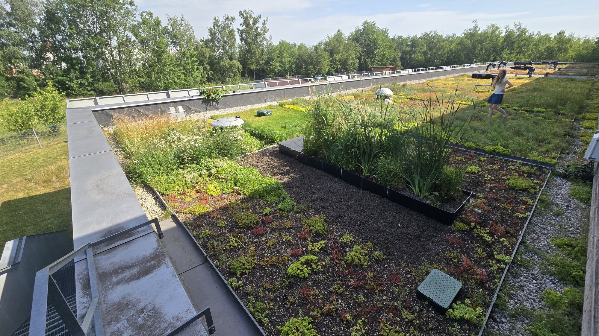

Konstrukční řešení, těsnost a spolehlivost propojení mokřadních žlabů byla ověřena při realizaci funkčního prototypu hybridní zelené střechy na střeše budovy ČVUT UCEEB v Buštěhradu (Obr. 3). HGR systém v průběhu první vegetační sezóny prokázal schopnost udržet intenzivní monokulturní trávník na relativně tenkém substrátovém podkladu a dobře prospívaly i další dva druhy vegetace. V blízkosti rozvodného potrubí předčištěné odpadní vody byl patrný vyšší rozvoj vegetace, a to i přes rovnoměrnou vlhkost minerální vaty v celé ploše po spádu střechy. To naznačuje zachycení živin z předčištěné odpadní vody v blízkosti rozvodného potrubí a omezené pronikání s vodou po celé ploše zelené střechy.
Obr. 3. Hybridní zelená střecha na budově ČVUT UCEEB v Buštěhradě, realizace srpen 2024
