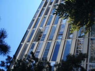

Specifickým problémem je posuzování kotvení zábradlí u rekonstrukcí panelových budov. Zábradlí je nedílnou součástí fasády. Na to je pamatováno i v podmínkách Programu na podporu bytových domů postavených panelovou technologií (program Panel 2013+). Oprava lodžií nebo balkonů včetně zábradlí tvoří součást základní skupiny předepsaných úkonů, které je nutno provést k získání bonusu dotace. Tyto úkony jsou nutné i v případě, kdy je žádáno o souběh s dotací programu Nová zelená úsporám, kde podmínkou pro podání žádosti je též splnění výše uvedených úkonů. Kotvení zábradlí má totiž dopad na konstrukční detaily nejen při výměně nášlapných vrstev na podlaze lodžií, ale i na zateplení fasády, kterým se navždy zakrývá boční kotvení zábradlí. Před provedením zateplení je tedy nutno kotvení staticky zhodnotit a případně navrhnout příslušné úpravy - buď celkovou výměnu zábradlí, nebo pouze staticky účinnou repasi.

K výměně zábradlí se přistupuje tehdy, když jeho jednotlivé prvky včetně kotvení vykazují takové statické závady, jejichž repase by byla finančně náročnější, než celková výměna. U zábradlí tvořeného tenkostěnnými uzavřenými profily (oblíbené tenkostěnné profily Jäckely - profily 40/40 nebo 20/60), je nejslabším místem kotvení do podlahy lodžie. U většiny typů panelových soustav je tento detail proveden tak, že sloupek zábradlí je jen přivařen ke kotevní desce zabudované do podlahy. Kotevní deska bývá zabetonovaná v prohlubni obruby lodžiového panelu (novější konstrukční soustavy, např. VVÚ ETA, Larsen-Nielsen) a nebo je sloupek zábradlí přímo zabetonovaný do krajní podélné dutiny stropního lodžiového panelu (T0 8B). Ve všech těchto případech je kotvení skryto v betonové zálivce, avšak bez možnosti údržby a revize. Při prohlídce kotvení je tedy nutné provést nejen vizuální průzkum, ale i poodhalit zabetonovanou část kotvení. Havarijních případů, jako je na obr. 5., nebývá málo, jsou však při průzkumu snadno zjistitelné. Kotvení, u něhož je koroze v zabetonované části, je bohužel většina. Na první pohled je kotvení vizuálně v pořádku, ale po provedení sondy se teprve odhalí jeho skutečný stav.
obr. 5 - Totální koroze ocelového sloupku zábradlí
obr. 6 - Kotvení před provedenou sondou
obr. 7 - Totální koroze kotvení v zabudování do podlahy - stav po vyjmutí sloupku
Výměna zábradlí v těchto případech obnáší nejen statický návrh jeho profilů, ale i řešení stavebních detailů. Při zachování stejného statického schématu, tj. sloupky pevný kloub nebo vetknutí, boční kotvení pevné klouby, je možnost kotvení sloupků zdola na spodní líc stropního panelu. Předejde se tak obtížnému detailu průniku sloupku hydroizolací. Příklady statického schématu a detailů stavebního řešení jsou uvedeny na obr. 2, 8, 9
