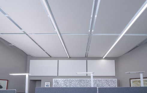

Novinkou v sortimentu Knauf, která vhodným způsobem doplňuje akustické sádrokartonové desky Knauf i akustické děrované desky Knauf Cleaneov je dodatečně aplikovatelný absorbér hluku Knauf Cleaneo Single Smart.
Knauf Cleaneo Single Smart se vyznačuje vysokou pohltivostí zvuku a díky velkému absorpčnímu efektu zajišťuje velmi dobré akustické podmínky v místnostech kde je instalován.
Svou výjimečnou povrchovou strukturou snižují desky Knauf Cleaneo Single Smart prostorový hluk. Jsou vyrobeny z PET - plsti, materiálu s vysokou pohltivostí zvuku. Ideální použití je v nejrůznějších obytných, kancelářských, lékařských či školních prostorách, kde zajistí optimální a příjemné akustické klima. Je to chytré a odolné řešení s minimálními nároky na údržbu.
Deska Knauf Cleaneo Single Smart má několik opravdu výhodných vlastností. Je tenká a lehká, ale přesto stabilní, takže nepotřebuje rám nebo podobné zpevňující konstrukce. Můžete z ní navrhnout různé originální tvary, které lze snadno řezat nožem bez jakékoli prašnosti. Desky se dají rychle a bez větší námahy či běžného stavebního nepořádku instalovat na stěnu nebo na strop, i v již užívaných interierech staveb.

3 možnosti montáže a praktického upevnění na stěnu či strop
Velmi jednoduchá a rychlá montáž na stěny i stropy:
- pomocí magnetů
- s použitím montážního klipu na CD profil
- zavěšením podhledů pomocí lankových závěsů
Podrobnosti ke správné montáži Cleaneo Single Smart naleznete v Montážním návodu Knauf Tro149.cz, který si můžete stáhnout ZDE
Atraktivní design i originální tvary
Nabízí tři barevné varianty – bílá, čedičově šedá a světle šedá, které se dají nápaditě kombinovat a je možné jednoduše vyřezávat zajímavé nápadité individuální designové tvary.
