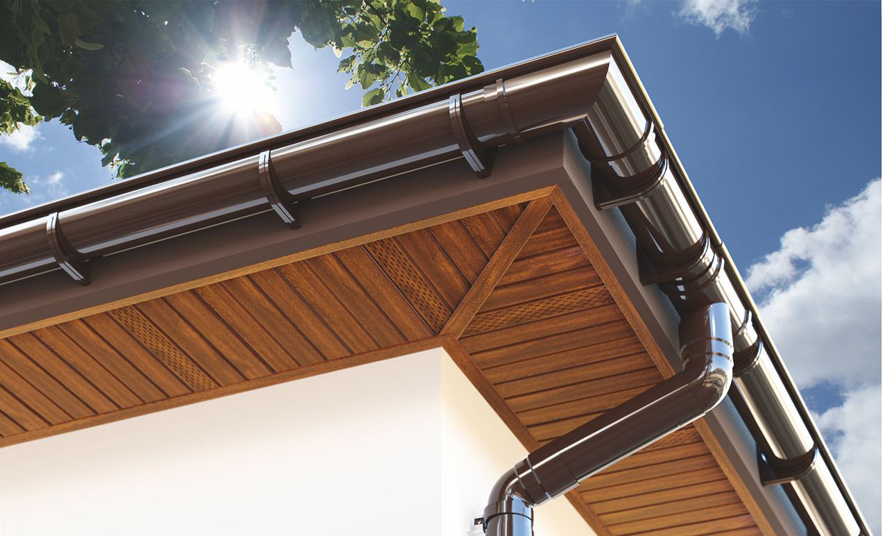

Podbití hraje velmi důležitou roli v ochraně střešní konstrukce. Oblíbenou volbou k podbití střechy jsou v poslední době plastové střešní podhledy. Pojďme se proto podívat na vlastnosti, výhody a nevýhody tohoto materiálu. Ať víte, jestli je to pravé pro váš dům.
Proč podbít střechu
Hlavní přínos kvalitního podbití je delší životnost střechy, protože:
  • chrání konstrukci před vnějšími vlivy a před pronikáním vlhkosti,
  • zabraňuje hnízdění škůdců, kteří způsobují znečištění a zanášení důležitých konstrukčních detailů,
  • kombinace plného a perforovaného podbití zajistí dostatečný přístup vzduchu.
Plastové střešní podhledy mezi kvalitní podbití rozhodně patří.
Plastové podbití přináší spoustu výhod
Plastové střešní podhledy se nejčastěji vyrábějí z vytvrzeného polyvinylchloridu (PVC), který je vyztužený skleněným vláknem. Jejich velkými výhodami jsou:
  • Dlouhá životnost. Vydrží desítky let, aniž ztratí tvar nebo barvu. Výrobci kvalitních plastových podhledů uvádějí interval 15–30 let. Spodní hranice se týká tenkostěnných výrobků, profi ly s vyšší hustotou vydrží i 30 let a více, pokud jsou správně namontované a nejsou vystavené extrémnímu mechanickému namáhání.
  • Vysoká odolnost. Plast nehnije, nenapadnou ho plísně ani dřevokazný hmyz. Díky tomu jsou ideální i do vlhčích nebo méně větraných míst. Plastové podhledy jsou odolné také vůči mrazu.
  • Bezúdržbovost. Není potřeba je natírat, mořit ani jinak chránit před povětrnostními vlivy, což je zásadní rozdíl oproti dřevu. Stačí je občas omýt vodou.
  • Snadná montáž. Skládají se pomocí zámkového systému (pero-drážka) a upevňují se vruty. Práce je čistá, rychlá a zvládne ji každý šikovný domácí kutil.
  • Nízká hmotnost. Plastové podhledy jsou lehké, což usnadňuje manipulaci při montáži a zároveň nezatěžují krov.
  • Dobrá cena. Oproti dřevěnému podbití je plastové často levnější nejen při pořízení, ale i v dlouhodobém provozu, a to díky nižším nárokům na údržbu.

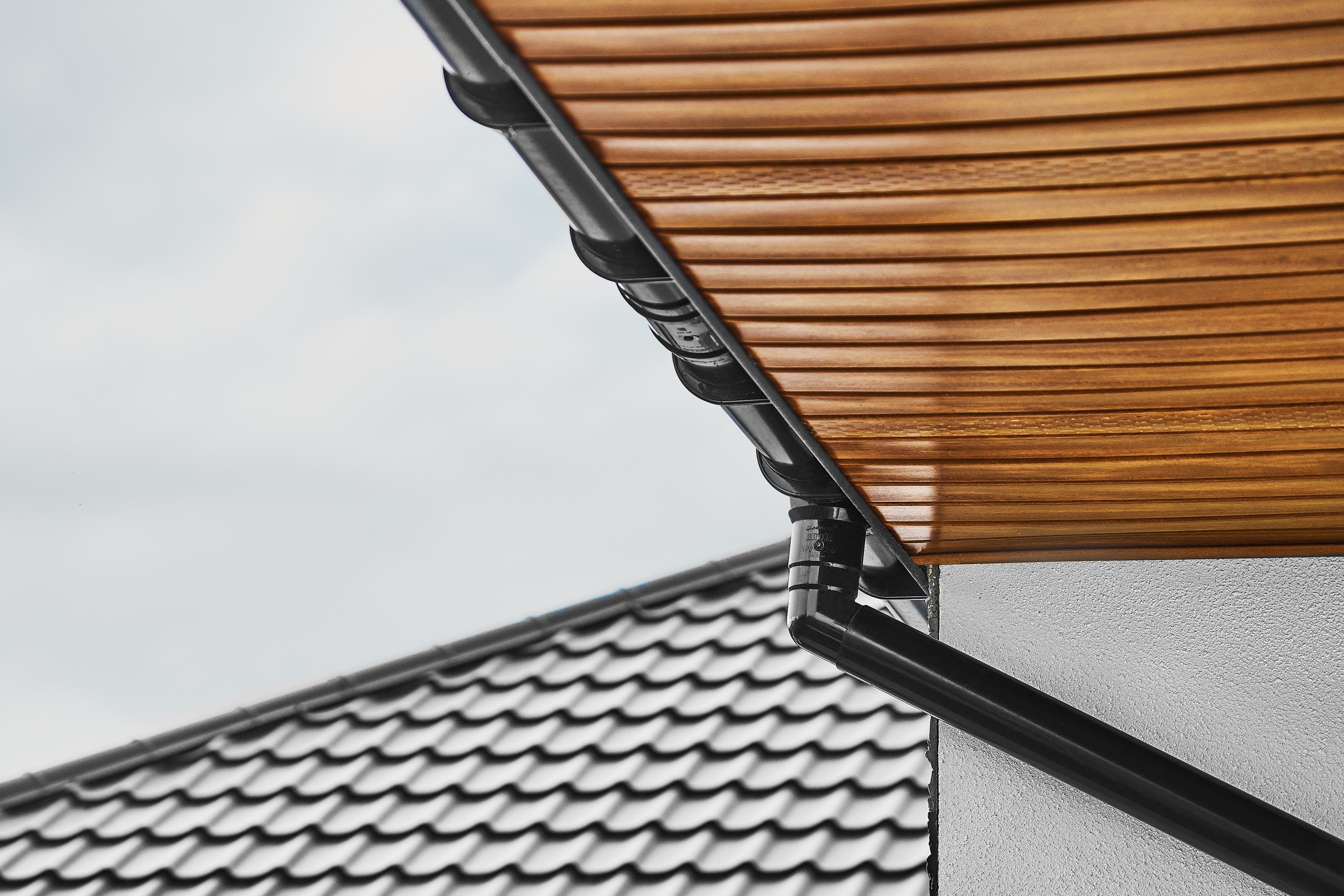

  • Estetika a variabilita. Vyrábějí se v různých dekorech – od bílé až po imitaci dřeva. Lze je bez problémů sladit se zbytkem fasády, oken či střechy.

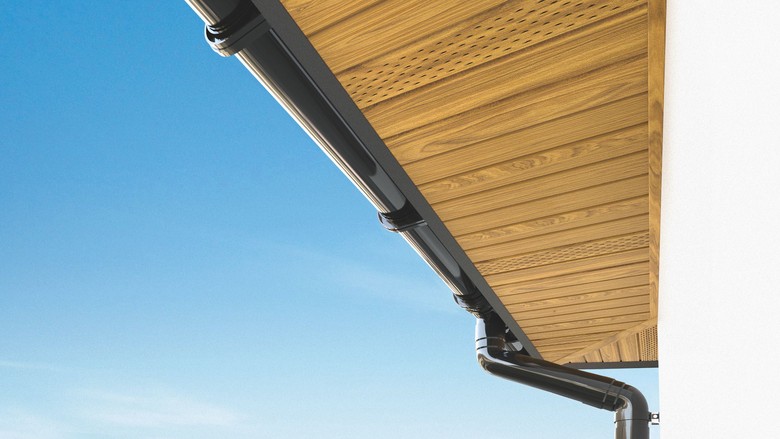

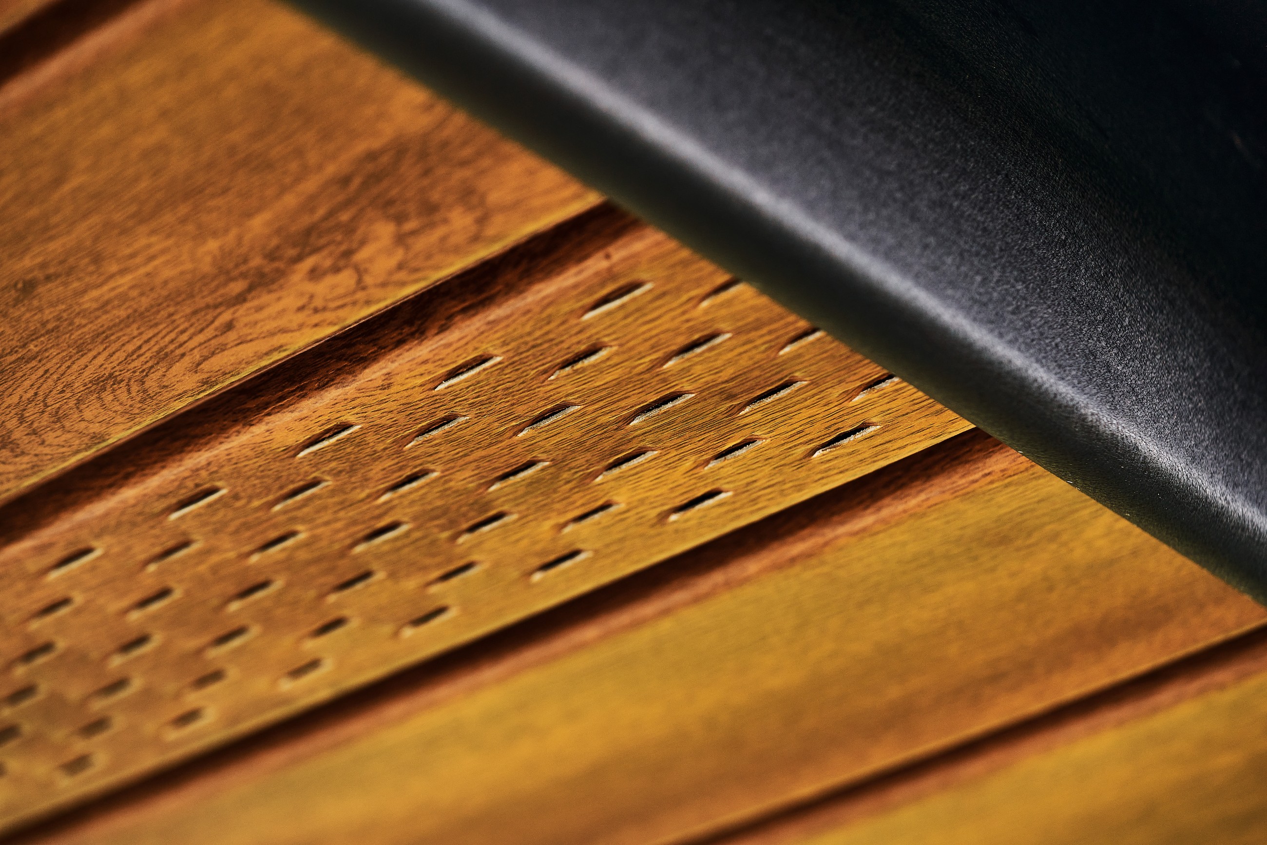

  • Možnost větrání. K dostání jsou i varianty s perforací (větracími otvory), které pomáhají větrat podstřešní prostor a předcházet kondenzaci vlhkosti a následnému vzniku plísní na krovu.

Pro příklad výpočtu jsme vybrali plastové podhledy BRYZA v barevném provedení s délkou 3 metry a šířkou 305 milimetrů. Pro podbití převisu o rozloze 40 m2 budete potřebovat zhruba 44 desek. Pro správné odvětrávání střechy je vhodné doplnit plné desky perforovanými variantami – cca 1 perforovaná deska za každé 3 plné, což vychází na 33 plných desek a 11 perforovaných.

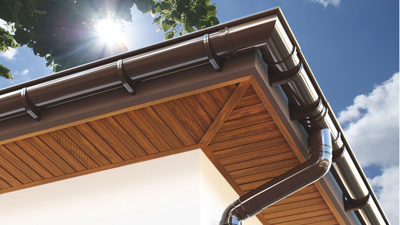

Plastové střešní podhledy představují praktické, cenově dostupné a bezúdržbové řešení pro podbití střechy. Hodí se pro novostavby i rekonstrukce starších domů. I když mají některé nevýhody, ve většině případů naprosto dostačují a svou funkci plní na výbornou. Některým jejich „nešvarům“ se navíc dá předcházet.
Před finálním rozhodnutím doporučujeme promyslet, jaká jsou vaše očekávání a jaké jsou nároky z hlediska umístění (nízká stavba, vlhké prostředí apod.). A pokud si nejste jisti, vždy se vyplatí poradit se s odborníkem.
