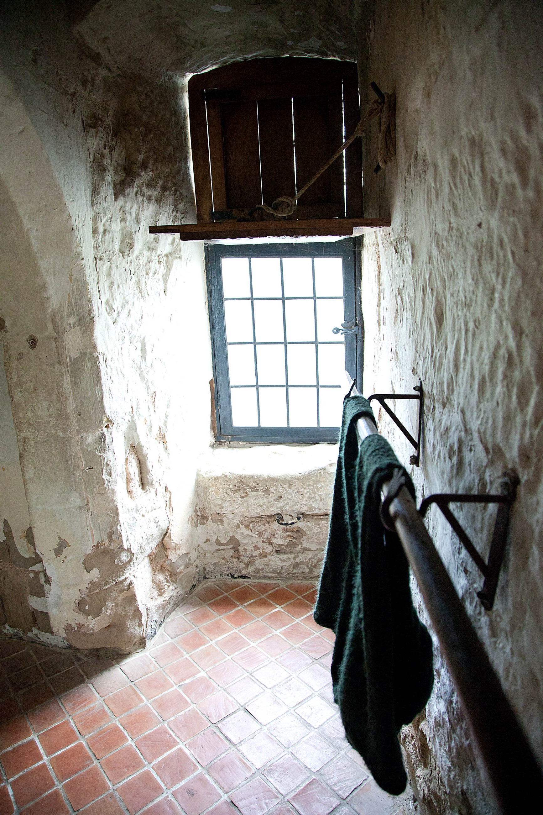

Okno (vzdálené?) budoucnosti

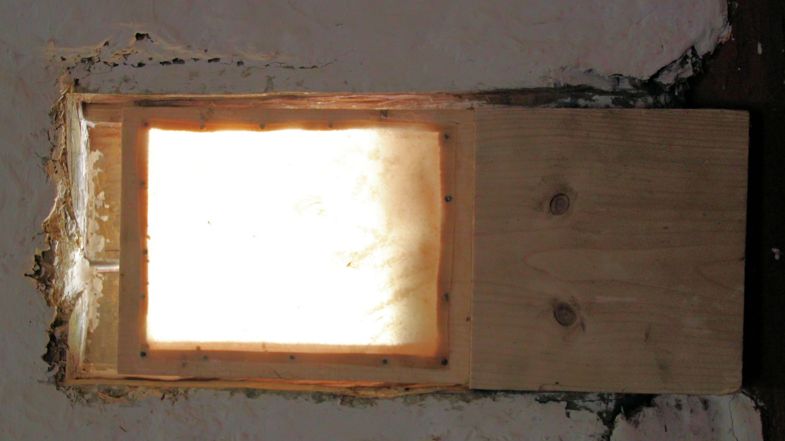

Blána v okně
Nejstarším způsobem vytvoření průsvitné plochy okna, která současně chrání před větrem, je blána zvířecího původu. Uzavírání okenních otvorů materiály propouštějícími světlo bylo známo již ve starověkém Řecku, kde byly používány tenké kamenné destičky, olejová plátna nebo vypnuté zvířecí blány. (Blánu v okně asi nechceme, pojmenujme ji však dnešním jazykem – membrána.

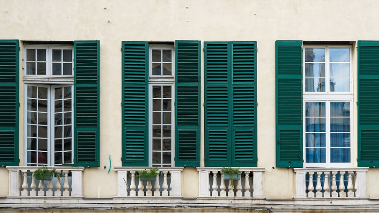

V našem článku už vlastně máme okno, které je lehké, těsné, bez rámu a viditelných křídel. Máme široké vnitřní ostění. A máme okenice!

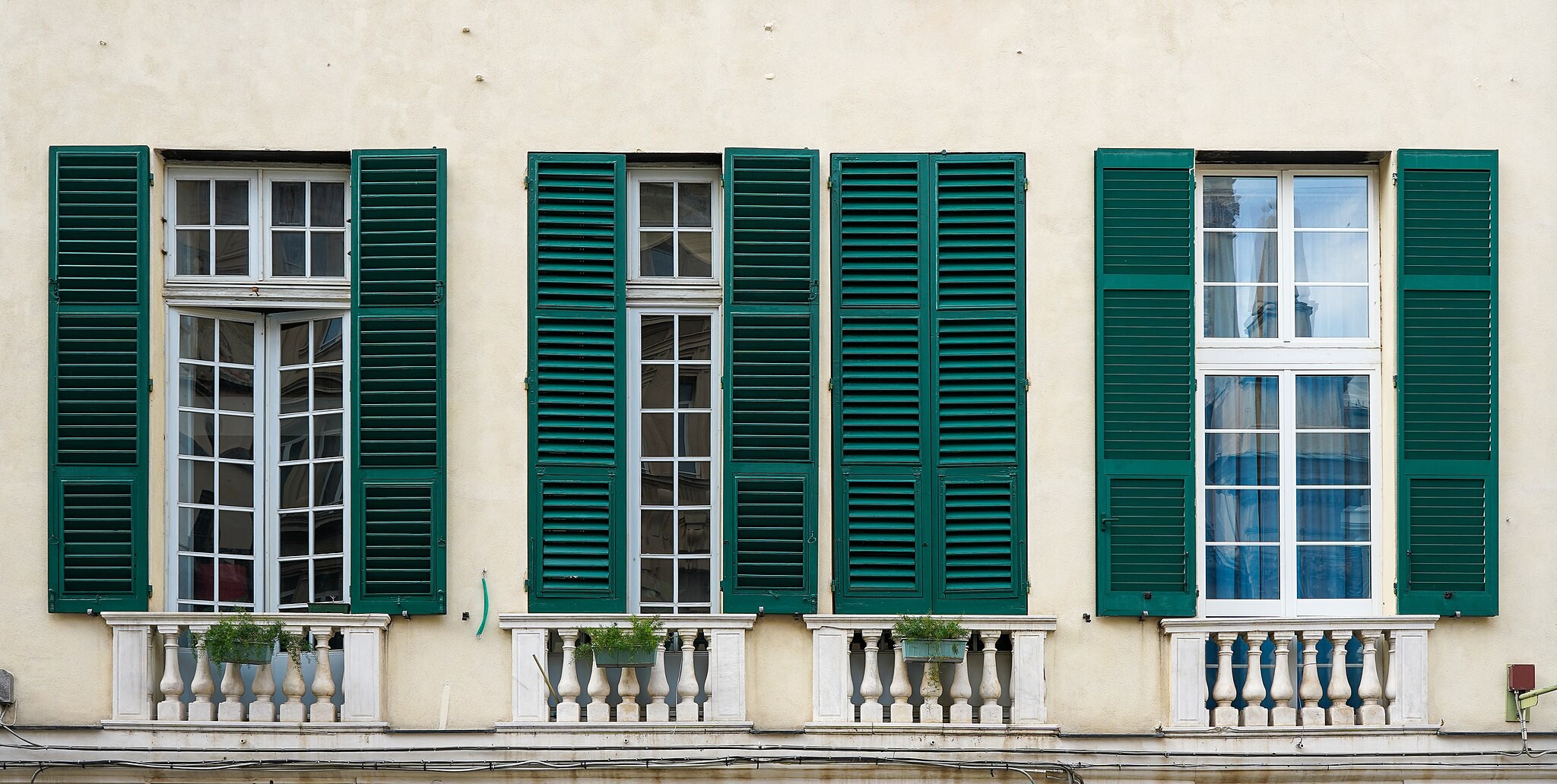

Okenice – zdroj energie
Nápady zde uvedené z větší části už někde existují a využívají se. Jen je zkusme kombinovat dohromady. Dříve jsme kromě telefonu měli i fotoaparát, hudební přehrávač, fax, počítač. A dnes máme jednu krabičku. Stejně tak se podívejme na okno a jeho možnosti, které jsou na dosah.
Už velmi dávno vymysleli naši předkové okenice. Jejich funkci při regulaci podmínek v interiéru a zabezpečení objektu není potřebné rozvádět. Pokud se k nim vrátíme, mohou přinést překvapivě mnoho. Spíše než otevíravé budou vodorovně posuvné. Budou nadále sloužit pro stínění, uzavření oken proti vnějšímu nebezpečí, budou zvyšovat tepelný odpor okna a bránit přehřátí interiéru. Už dnes máme aplikace do mobilu, které všechny tyto funkce umí řídit.
Ale to hlavní, okenice budou především na stěnách, které jsou osluněny. Pokud použijeme estetiku tradiční, budou mít lamely buď otočné, nebo natočené proti slunci. A jejich lamely budou mít fotovoltaické články, a dá se očekávat, že budoucí účinnost bude ještě výrazně vyšší než dnes.
Pod oknem (v širokém ostění) se tedy nabízí umístit poměrně malou, levnou a nahraditelnou baterii, která přebytečnou energii vyrobenou přes den uloží. Tuto energii je účelné využít přímo v okně a ostění. Podle toho, kolik energie dokážeme okenicemi vyrobit, můžeme dále rozšiřovat možnosti okenní jednotky.
