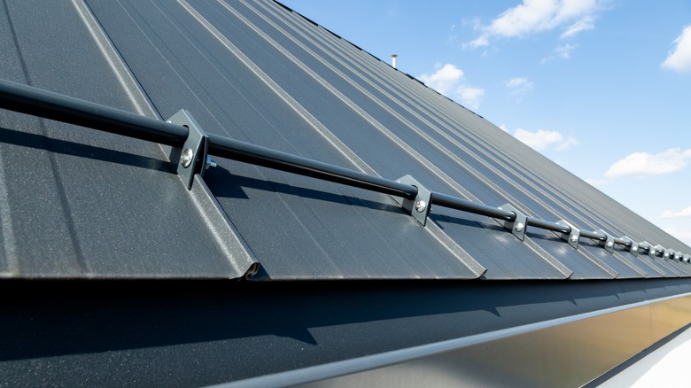

ilustrační snímek, tmavá střešní krytina © Adobe Stock
Nejčastější volbou zůstávají tmavé odstíny. Rozdíl v povrchové teplotě střech může během horkých dnů dosahovat i několika desítek stupňů Celsia. Uvedl to vedoucí oddělení toků látek a energie z Ústavu výzkumu globální změny AV ČR – CzechGlobe Marian Pavelka.
Podle odborníka proniká teplo do interiéru postupně i u dobře zateplených domů. Přirovnal to k termosce, která sice udrží nápoj teplý nebo studený delší dobu, ale ani ta nedokáže zachovat jeho původní teplotu neomezeně dlouho. Marian Pavelka se svými kolegy v uplynulých letech opakovaně měřil teploty různých typů střešních povrchů. Z výsledků vyplynulo, že z hlediska přehřívání patří černé, dnes velmi oblíbené střechy k nejméně vhodným variantám.
