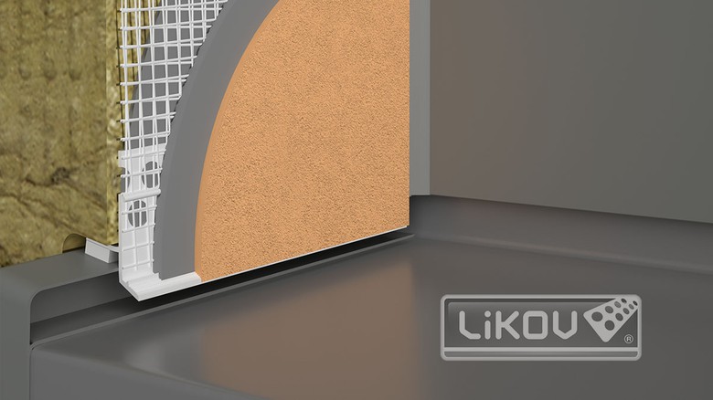

PARAPETNÍ LIŠTY
Parapetní lišty jsou určeny pro napojení kontaktního zateplovacího systému na parapetní plech nebo desku. Zajišťují dilatující pružné spojení mezi parapetem a omítkou. Pod parapet se používá lišta LX-LPE FLEX s flexibilními rameny. Profily LX-H a LX-H2 FLEX jsou určeny pro napojení ostění na ohýbaný parapet nebo nasazení na koncovku parapetu. Pro zapuštěné parapety s horní vodorovnou hranou jsou vhodné lišty LX-SPP a LX-SPP FLEX.
UKONČOVACÍ LIŠTY
Ukončovací lišty jsou nezbytné pro dokončení omítky v místech, kde zateplení navazuje na jiný prvek. Lišta LC-L zajišťuje estetické a přesné ukončení omítky. Pro ukončení větrané mezery v ETICS je určena lišta LX-DB. Profil LX-45 slouží k napojení zateplení na klempířské prvky, jako je oplechování stříšek a dalších prvků.
Lišty LIKOV z kvalitního primárního PVC s ultrazvukem navařenou tkaninou zaručují vysokou odolnost, odvod vody ze systému a zabraňují vzniku trhlin.
